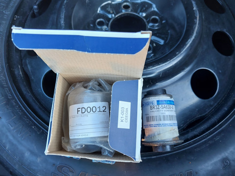

Машине 14 лет, а всё можно что-то поменять по отзывной. Великой потребности не было, но читал тут на драйве что кому-то подушку поменяли вместе с крышкой, той что бибикалка, а у меня логотип там поцарапался :)
В общем, подушки поменяли, крышка осталась та же :(

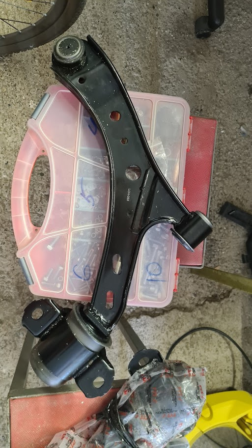

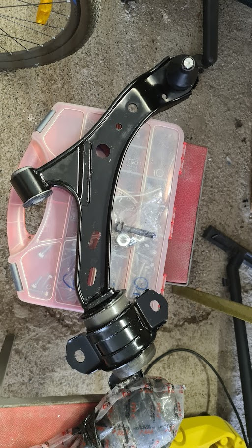

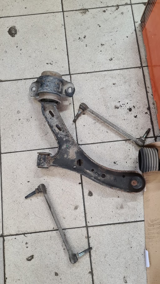

Словил я тут яму, и у меня вытек большой сайлент рычага переднего. На осмотре подвеска была в порядке, но некоторое громыхание спереди было. Решил заменить оба рычага и стойки стаба заодно.
Вариантов не много, можно либо за много денег тянуть со штатов либо взять тут NTY. Разница в разы.
Nty ZWD-CH-053
Nty ZWD-CH-054

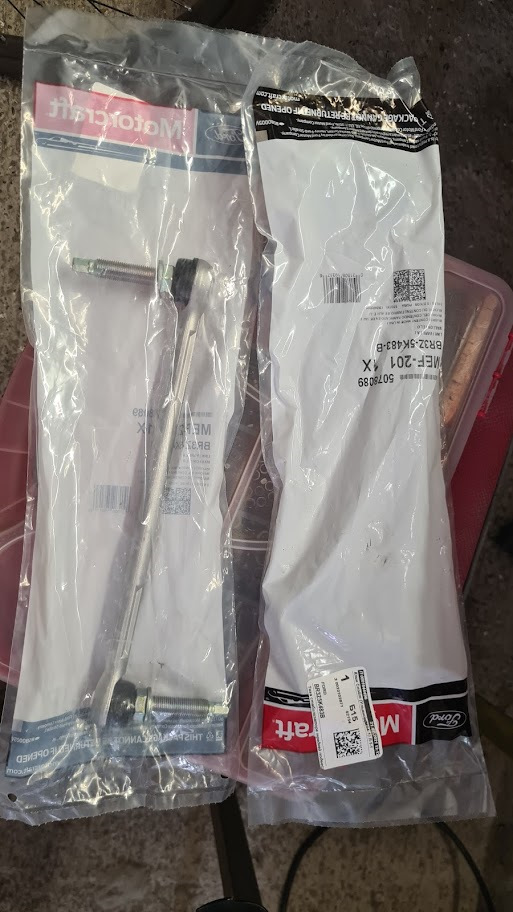

Стойки стаба родные
BR3Z-5K483-B
Запчасти на фото: MEF201, BR3Z5K483B
Поменял
Развалился
Вроде стало потише. Продолжаю наблюдение
