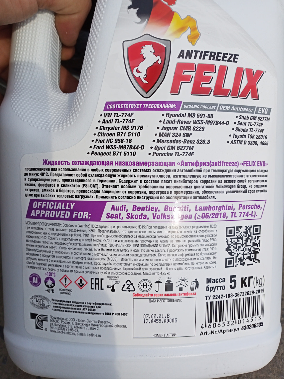

День добрый, читателям драйва. Вот и добрались мои руки до замены жижы из системы охлаждения, когда то это был антифриз Феликс 12+, вернее смесь, так как после замены ремня грм с помпой антифриз не был заменён полностью, а лишь долит. Что ж будет уроком на будущее, всегда менять полностью. Причём по весне сливал с расширительного бачка антифриз, не был он таким никудышным, видимо летняя жара его добила. Ну это все лирика, а проза такова — в наличии у нас все продают Феликс, синтек, ещё что то не запомнящееся, но вот на что то приличное цены по наличию кусаются. На заказ долго ждать, хотелось быстрее слить эту жижу, на глаза попался какой-то новый антифриз "Феликс Эво", допуск GM на нем есть, так что взял. Ещё взял хайгировскую семиминутную промывку, у супруги с работы 30 литров дистиллированной воды.

После экспериментов с белорусским Greencool залил себе оригинальный GM и полностью доволен результатом.
Да вот хотел что поприличней залить, даже есть канистра AWM 12+, но вот еще одной в наличии не нашёл, пришлось брать, что есть, через 20000 менять ремень грм, помпу, вот тогда и запасу заранее путный антифриз
Я обычно так и делаю))) заранее готовлюсь к ремонтам и закупаю необходимые детали и материалы.
Все предугадать нельзя, у меня вот комплект сцепления 2 года лежит, а понадобился резко антифриз…
Опять не существующий допуск MB пишут. Ай да феликс, а да обменщики!
Лучше бы ты Синтек купил, чем это дерьмецо.
А чем лучше? Как по мне одна хрень.
по крайней мере он не жрёт головы и радиаторы, в отличии от феликса. Именно поэтому автоваз и отказался от первичной заливки феликса в свои авто.
У автоваза все вокруг виноваты, антифриз — головы жрет, краска — металл разъедает… Состав примерно один тот же, если 12+, составы строго регламентируются, так что не верю, что товары одного ценового сегмента чем либо отличаются, производные одни и те же.
я тебе по секрету скажу, что головы он жрёт не только на вазах.
"составы строго регламентируются"
— но соблюдают или нет, вопрос!
Я ездил лет 7 на 2111 с Феликсом, пару лет назад поменял голову (седла просели), ничего антифриз не съел. Ваз отказался и от лукойла в пользу Роснефти, а газ в свои машины, в том числе и с камминсом, заливает Феликс. Кто предлагает хорошую цену, то и льют.
