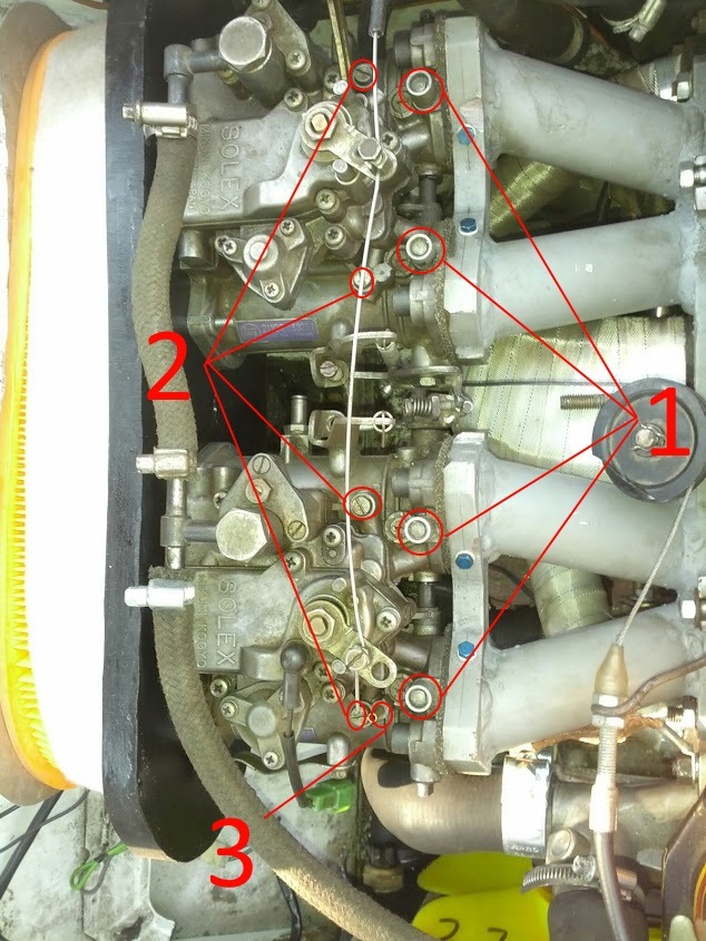

холостой ход 2600-3200как его отрегулировать, чет по статьям в нете нифига не получается:винты 1 и 2 — закручены полностью.Что да как тут регулируется?3 — вакуум на трамблер?
Удалось в итоге отстроиться?
самому нет — оказалось там пару проблем. ездил к настройщику
savepic.org/7072082.png
1 —жиклёры Ускорительного Насоса2 — винт качества ХХ3 — вакуум на трамблер4 — общий винт скорости ХХ5 — винт синхронизации карбюраторов
Винты 2 откручывай примерно на 1,5- 2 обооротов от упора, для началного настройки.
