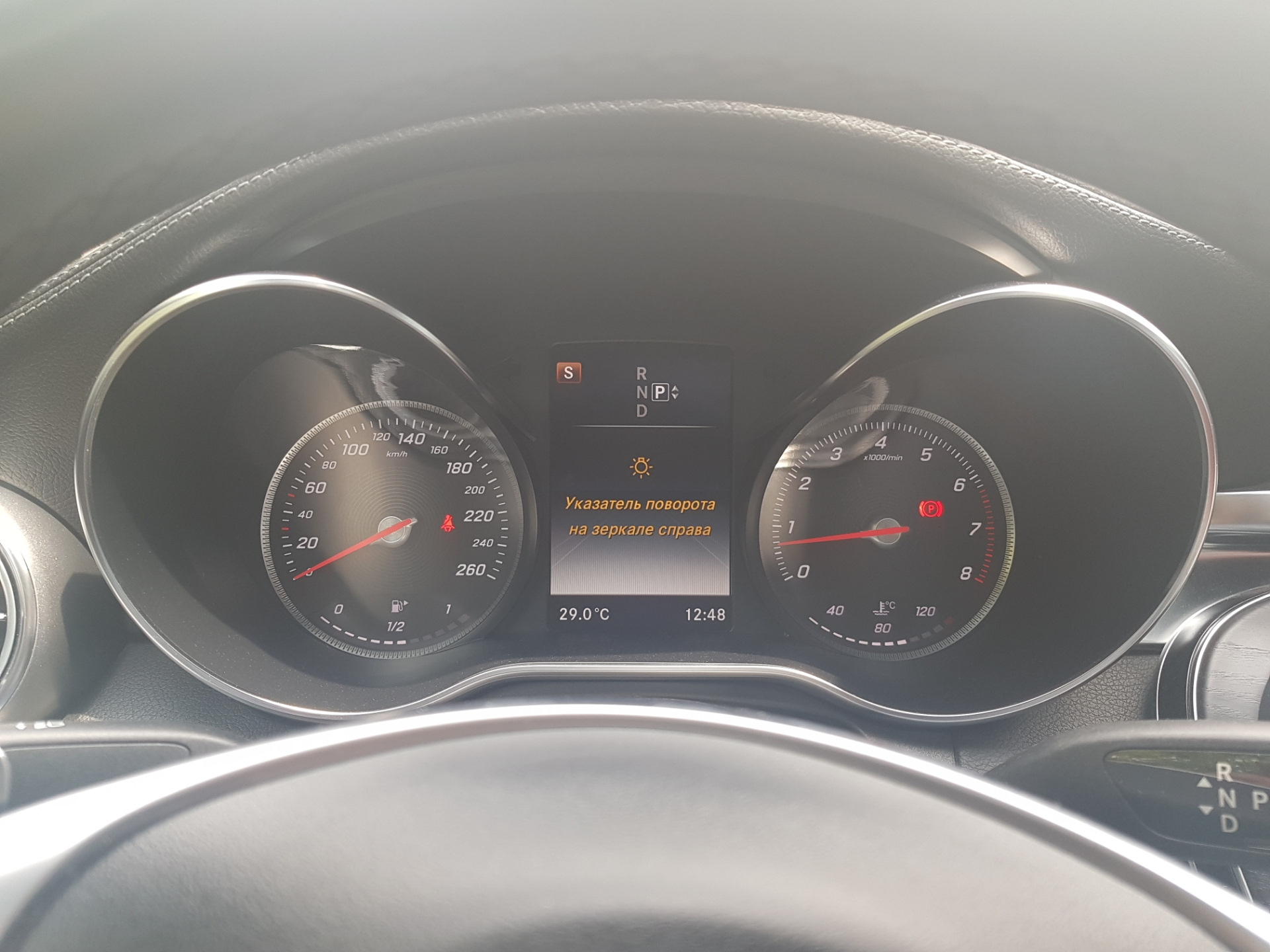

Ужасно раздражала ошибка по поворотнику правого зеркала — снаружи все моргает как надо, но звук "сгоревшего" поворотника внутри автомобиля просто выводил из себя😡
Пару раз аналогичная ошибка выскакивала и по левому зеркалу, но очень редко.

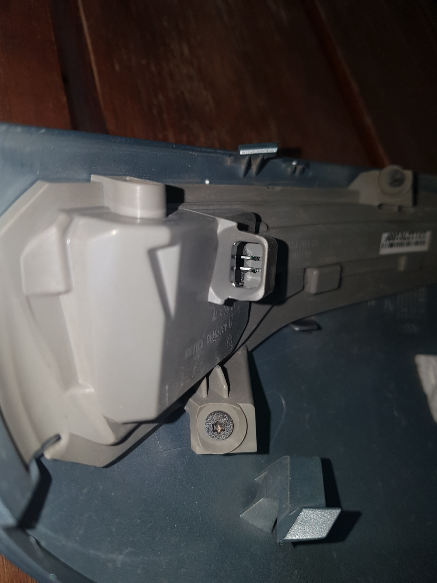

Процесс разборки прошёл без приключений.

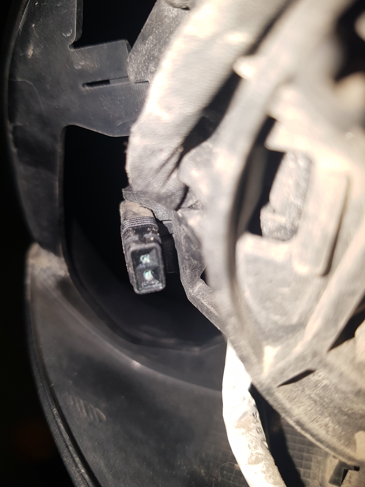

По фото отчётливо видно окислившиеся контакты.
Сначала очистил продукты окисления иголкой, продул и несколько раз обработал очистителем контактов.
Со вторым зеркалом на всякий случай проделал аналогичную процедуру.
Подсушив все на солнышке собираем в обратном порядке и наслаждаемся благородным звуком моргания поворотников.
