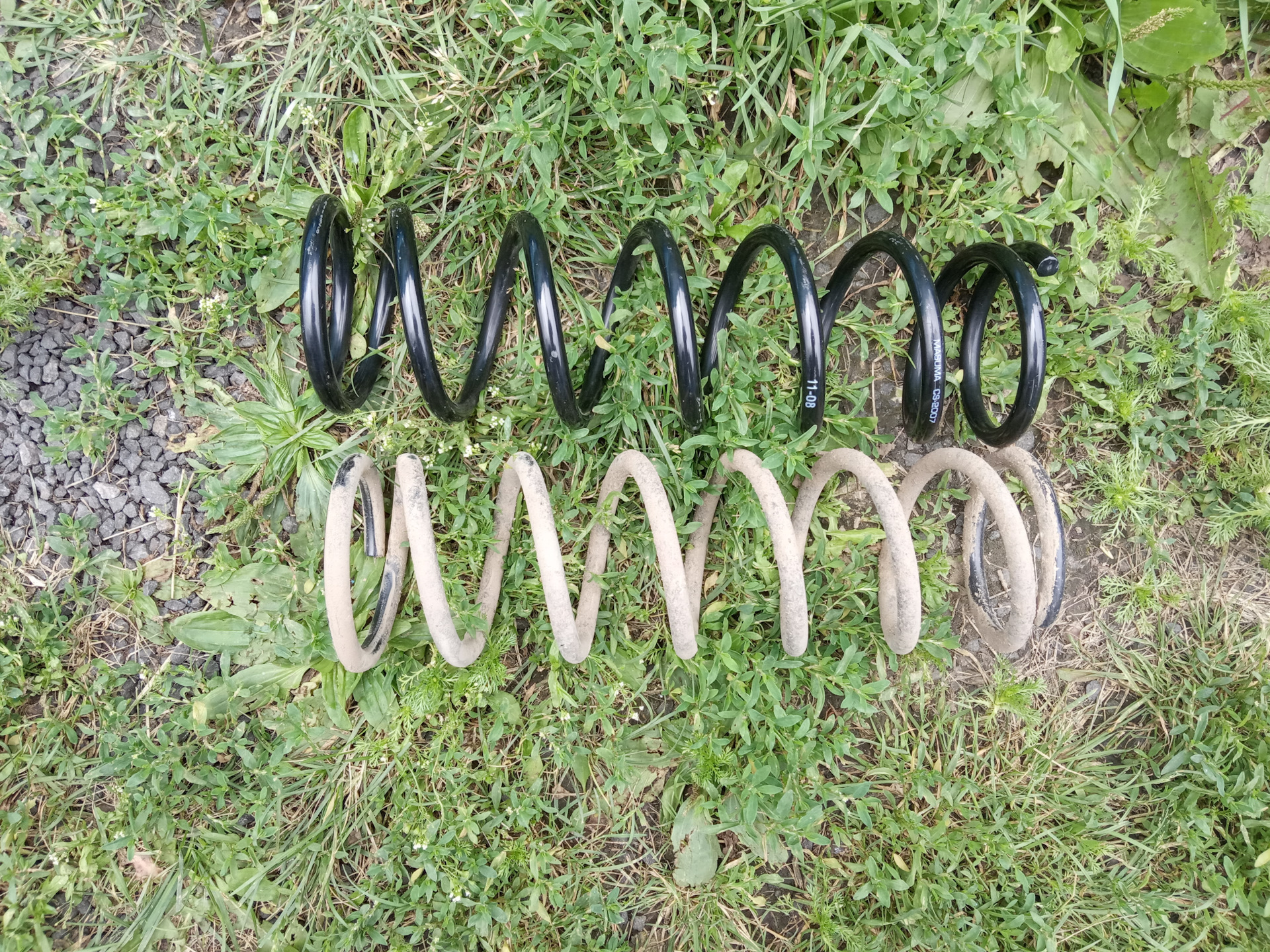

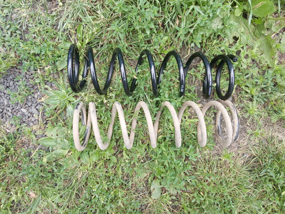

Очередной мой опыт по замене задних пружин. Напомню, что ставил в свое время пружины от Оки, правда выкинул их вскоре, потому как оказались даже мягче родных. Но тут всё логично, если голову включить. Физику нужно тупо вспомнить за школьный курс: ну не может пружина с одинаковой толщиной прутка и большим числом витков быть жёстче! Скорее наоборот. Выше немного — да, но не жёстче.

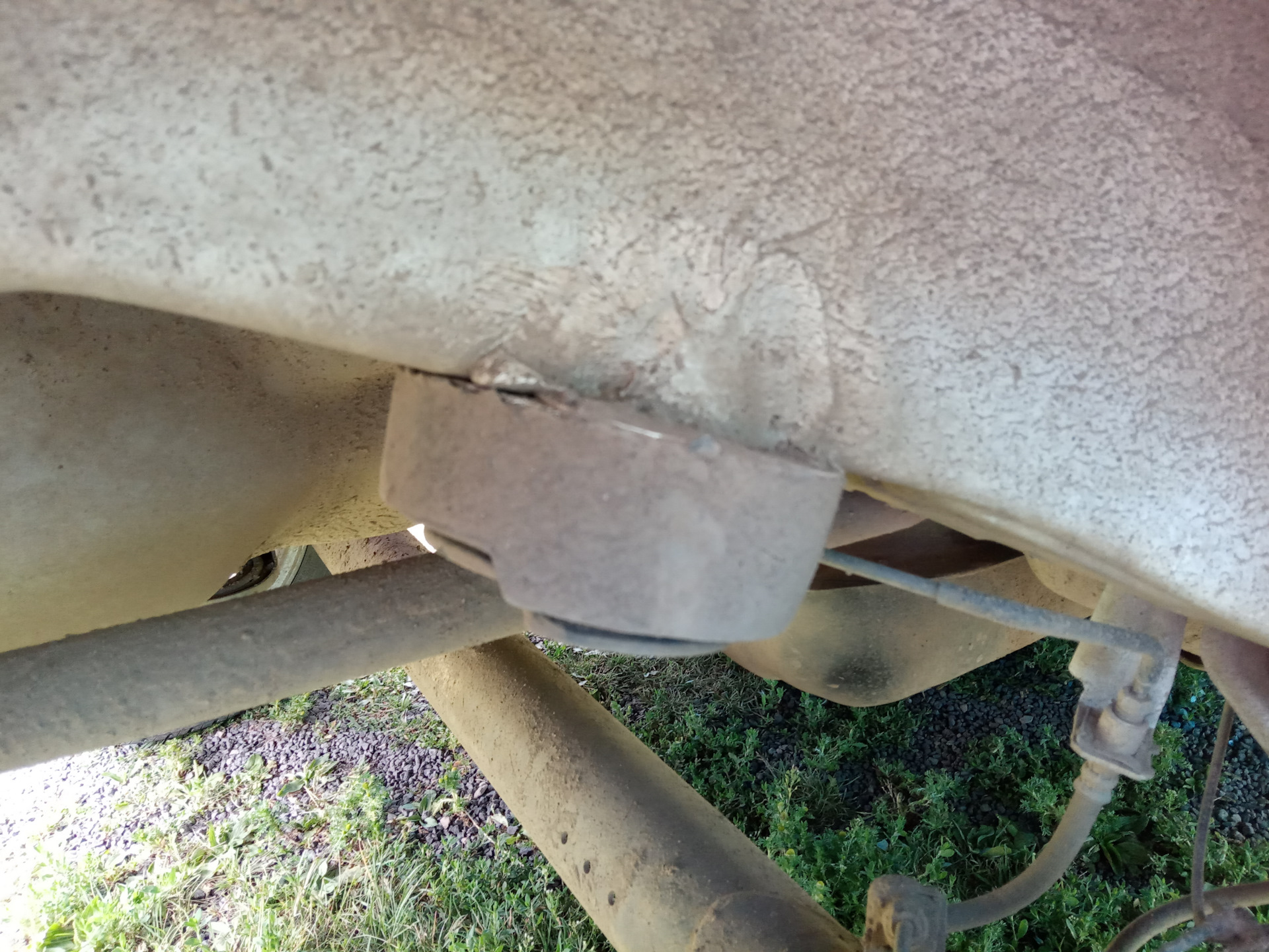

Когда снял пружины с Оки, вышел из положения установкой проставок под родные пружины от ВАЗ-2108 +30 мм, так же удлинил штоки родных амортизаторов переходниками +30 мм, вытачивали сами. В принципе всё устраивало, но за пару лет пружины потеряли жесткость, появилась валовость. "Усугубилось" всё установкой шумоизоляции.

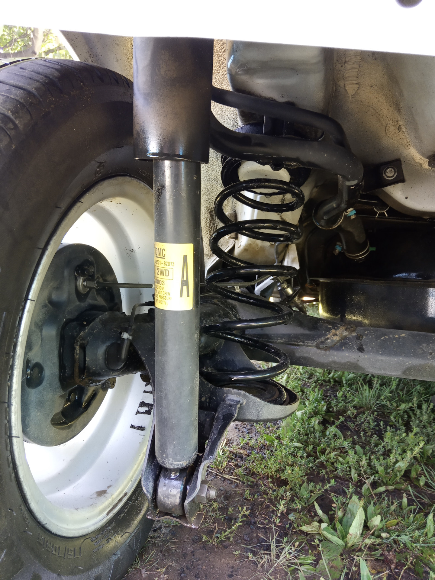

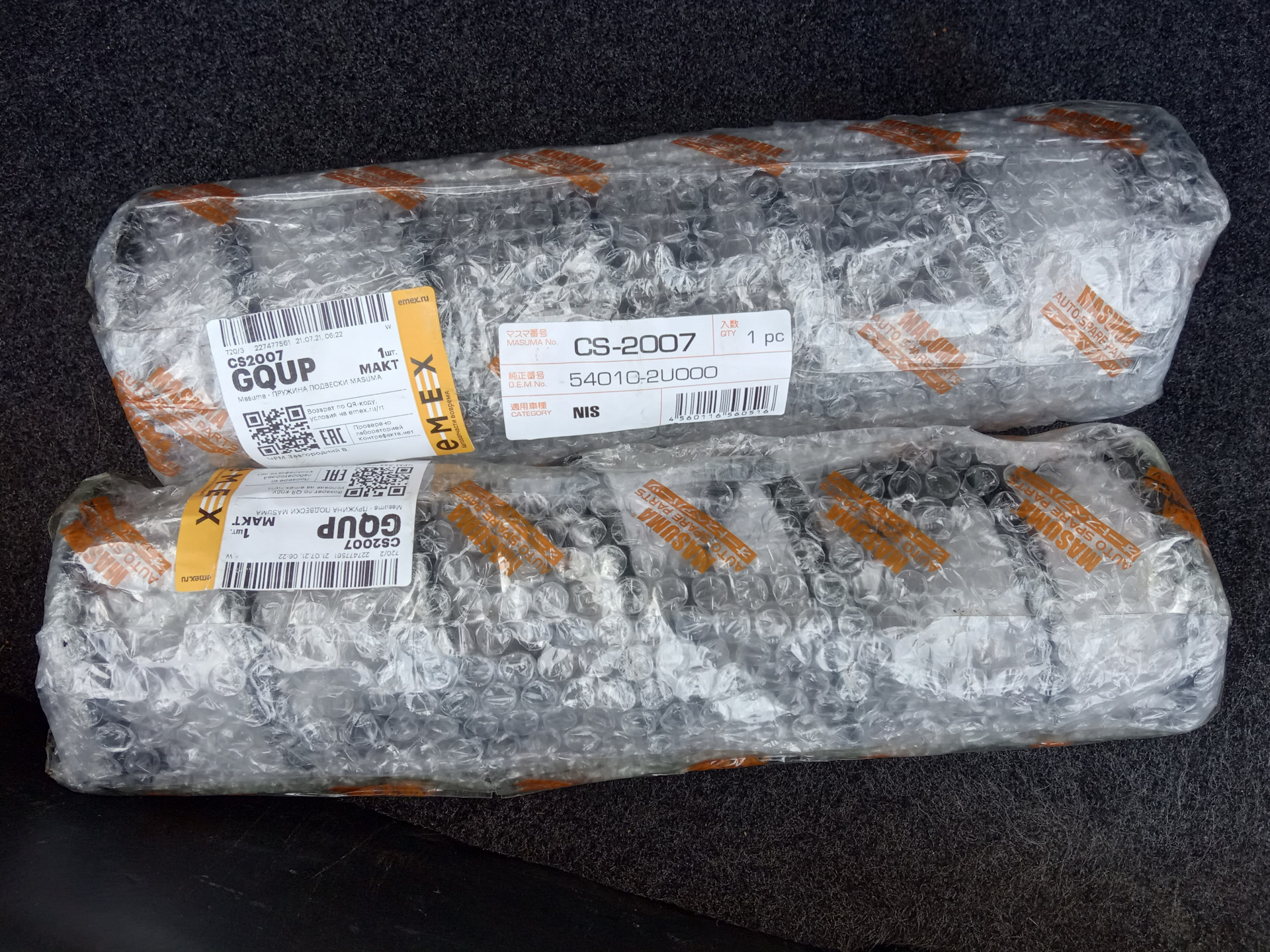

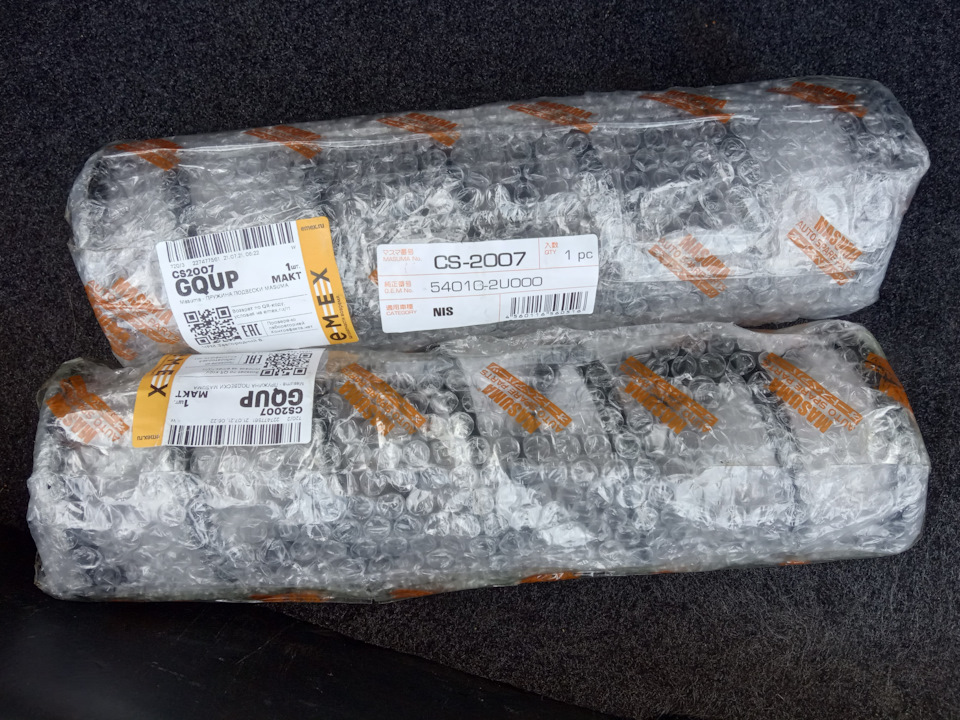

Штудировал интернет и нарвался на информацию, что ставили на Мувы пружины с Куба. По ТТХ они близки к родным, но пруток толще на 0,5 мм. Начал мониторить Дром и прочие профильные сайты на предмет покупки б/у пружин. Продавцы-кондомы очень быстро отбили это желание. В итоге купил новые пружины от Masuma CS-2007.

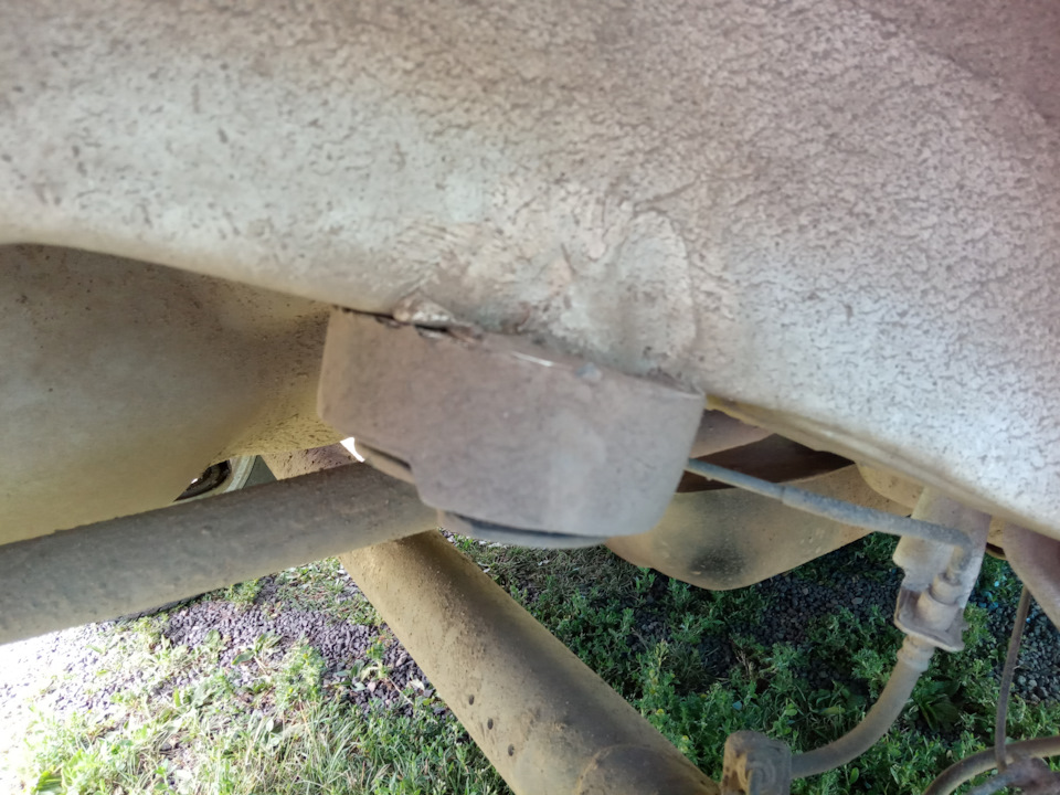

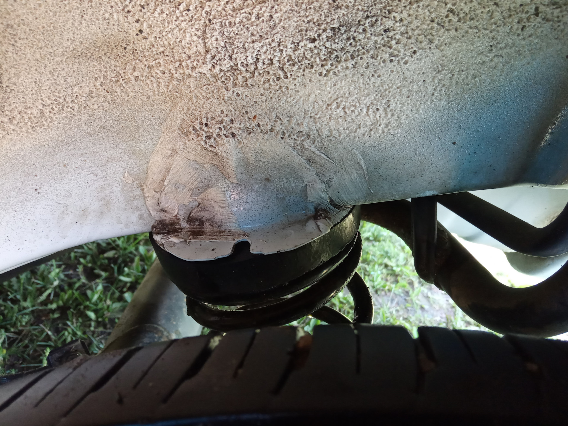

Поставил я пружины с этими подушками и получил +35 мм к высоте до их замены, т.е. +65 мм к высоте от стока. Это овер дохрена конечно) Но тут немного в другом смысл, в жёсткости. Если чисто математически: +15 мм за счёт длины пружины, а ещё +20 мм выходит за счёт жёсткости. Короче нормально. Отпилил от проставки 30 мм половину и получил на выходе +20 мм к высоте, ещё 10 мм забрала шумка. Как итог +10 мм к условному стоку на родных пружинах с проставками. Нормас.
Что касательно ходовых качеств, то всё отлично. Жесткость увеличилась не настолько, чтобы это было прямо заметно, но под нагрузкой положительный эффект весьма ощутим. Крены тоже стали менее заметны. В общем, рекомендую к установке!

Неоднозначные по одной причине — на разборах продают передние вместо задних. Они одинаковые по виткам, диаметру и высоте, но разные по толщине витка.
Задние подходят идеально, жёсткость приемлемая, в самый раз.
