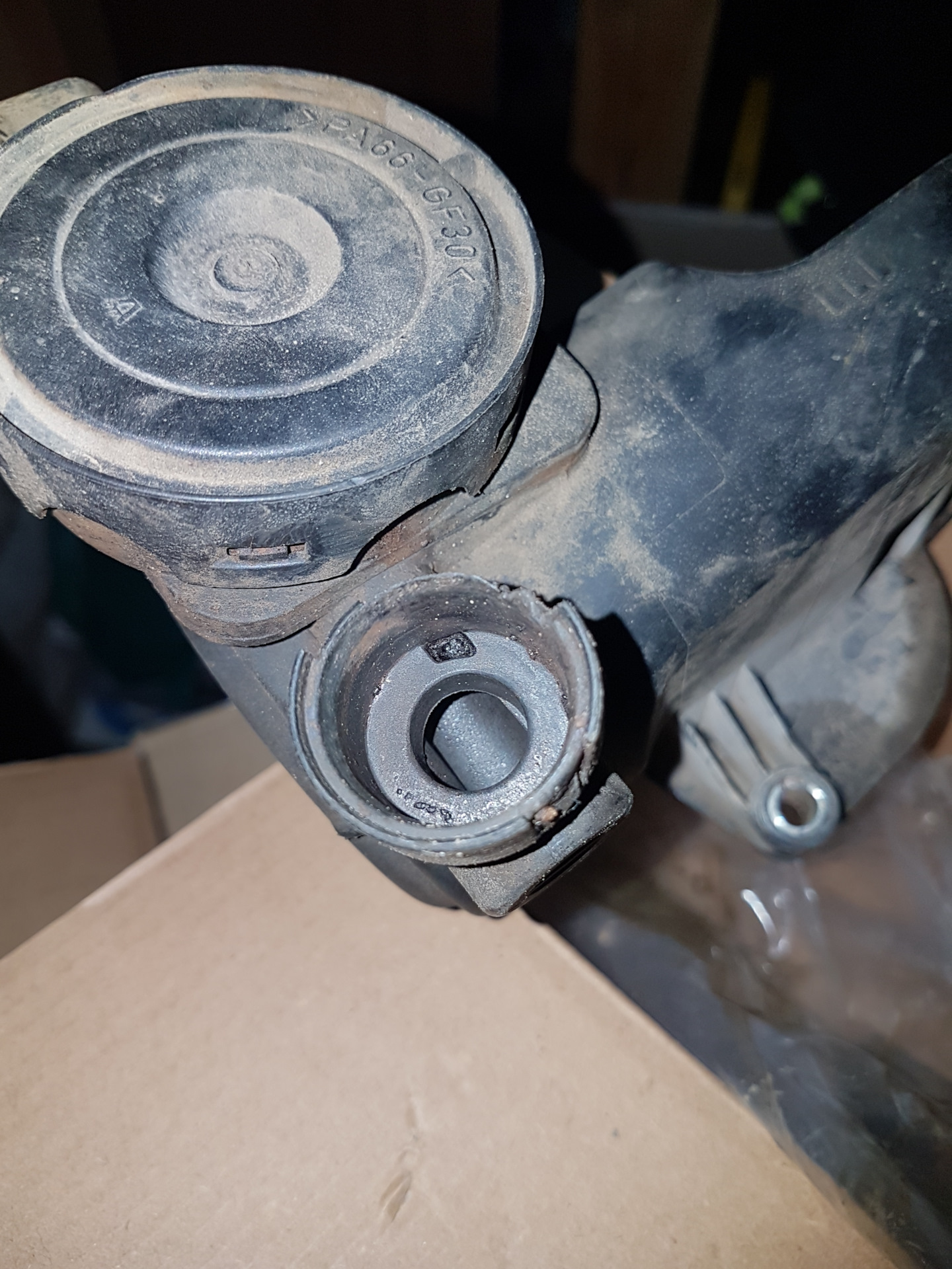

Была проблема с плавающими оборотами, двиг с открытой маслозаливной крышкой сосал как не в себя, в итоге был определен маслоотделитель, я не стал заморачиваться с мембраной и был куплен Metzger 2385017 и установлен, после этого была выявлена течь масла по патрубку вкг (было сломано крепление), куплен б/у патрубок за 750р. и заменен. Был удивлен таким количеством масла получается летящим во впуск. (в сумме 4300р.)

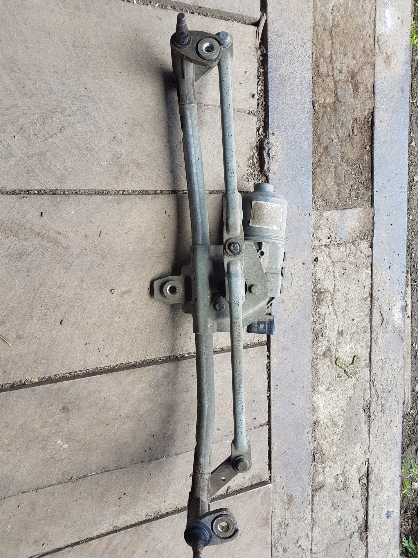

Дворники стали медленно работать в конце зимы, ближе к лету я до них добрался))) Снял трапецию и не смог вытащить один из штоков, часа два ковырялся. Была заказана трапеция Borsehung B14302. (1800р.)

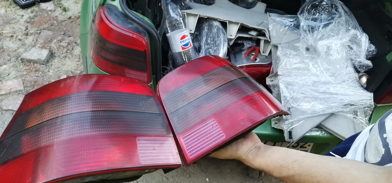

По случаю были приобретены с разборки фонари Hella Black (у меня как оказалось стояли Depo) с резинками и стойками под лампочки, (правда крепление одной шпильки было сломано). отполированы и установлены. ( 5000р.)

Здравствуйте! Как ходит трапеция? Стоит брать?
Приветствую, да, все отлично работает 👍
