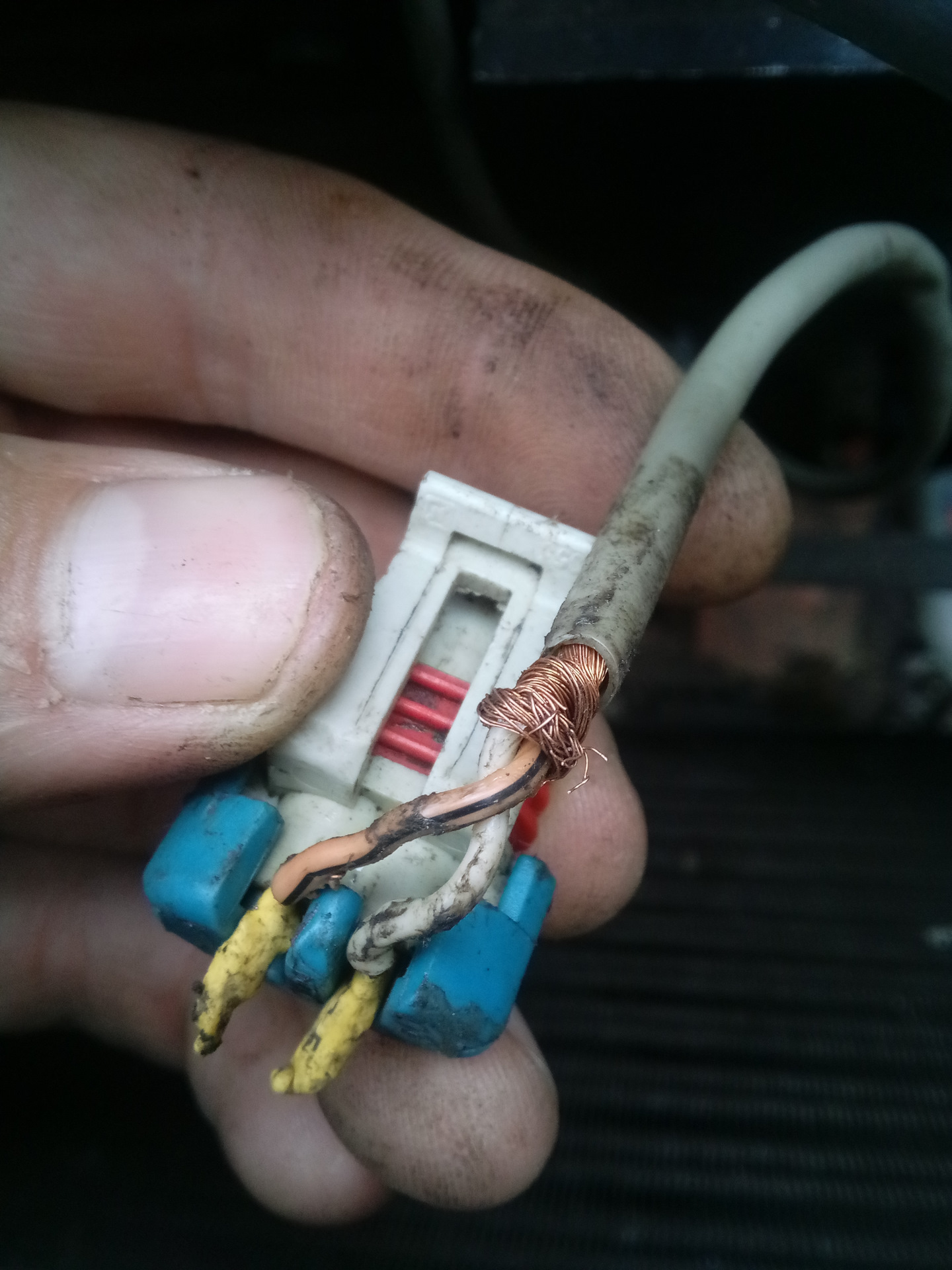

И так, здравствуйте. Те кто читал предыдущую запись, в курсе что вимана отказывалась заводиться по причине отсутствия искры. Сегодня поглядев таблицу распиновка ЭБУ увидел пункты высокий и низкий уровни дпкв. А так как я укорачивали повода всех датчиков то и дпкв досталось, только я его не укоротил, а припоял, как оказалось перепутав провода. Вот и решил я поменять провода местами и вуаля вимана завелась. Всем спасибо за внимание. Отдельная благодарность тем кто ставит сердечки и советует. Всем добра, бобра и правильных соединений.
