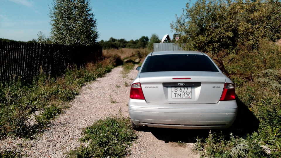

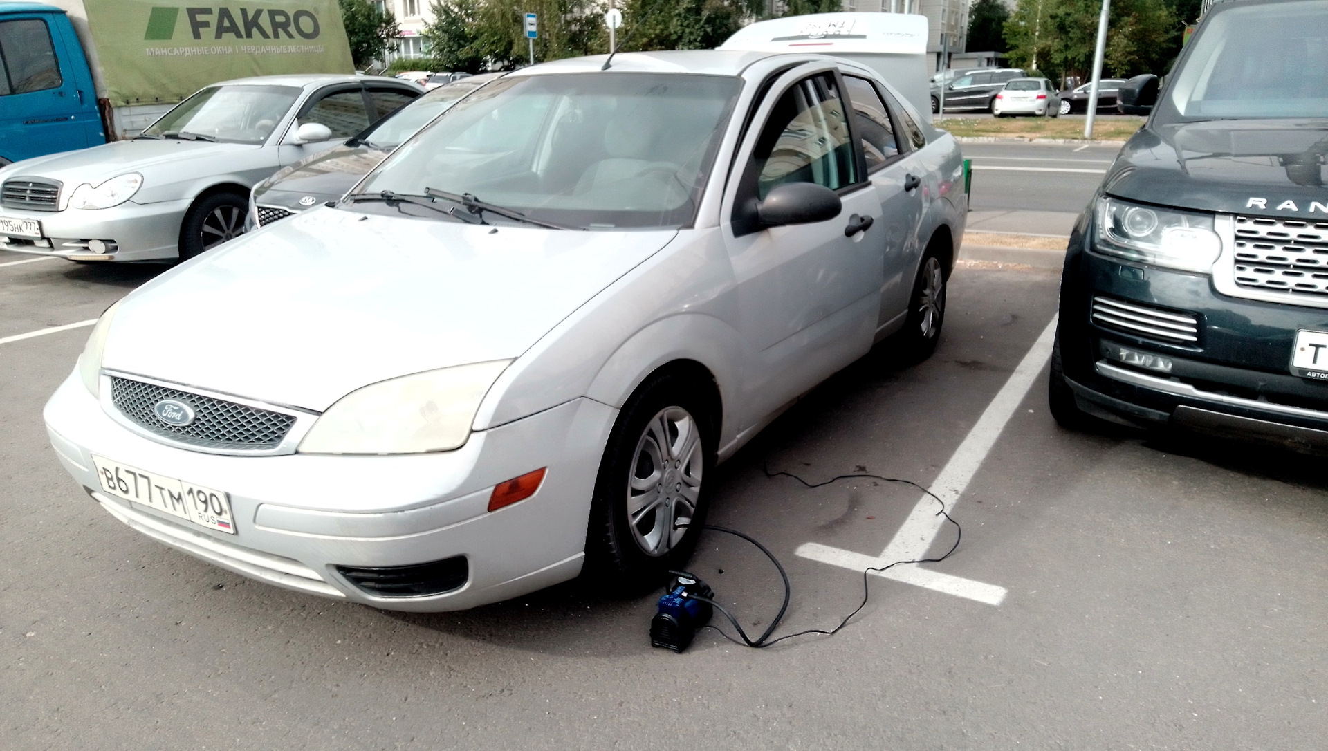

Проехал сегодня — 240км. Расход совсем не порадовал — 8.7л на 100км. Заливал 92й, т.к. это американец.
90% чистая трасса без пробок, скорость 100-120кмч. Свечи и катушки новьё!
Ехал на габаритах, без кондея и шины накачал 2.3 спецом, чтобы катилась сама.
Кто там пишет про 6л/100км — это ваще возможно? ))))
А заявленный для 2.0 (145л.с) АКПП — 11.2 / 6.1 / 7.9
Запчасти на фото: TM199

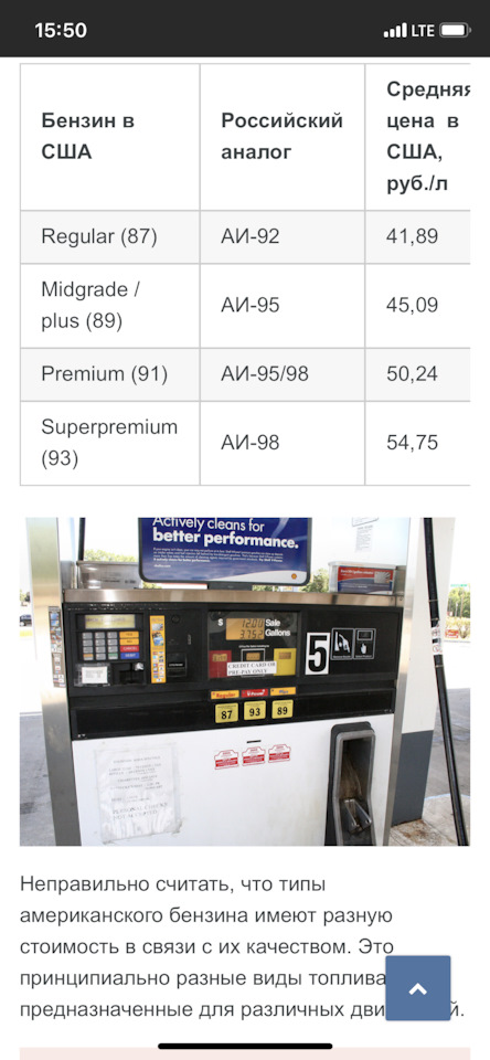

Как понимать эту фразу?
Ну для своего рынка они ездят на 89м бензе. Это ближе к нашему 92му.
Их 89 это наш 95
и точно )
