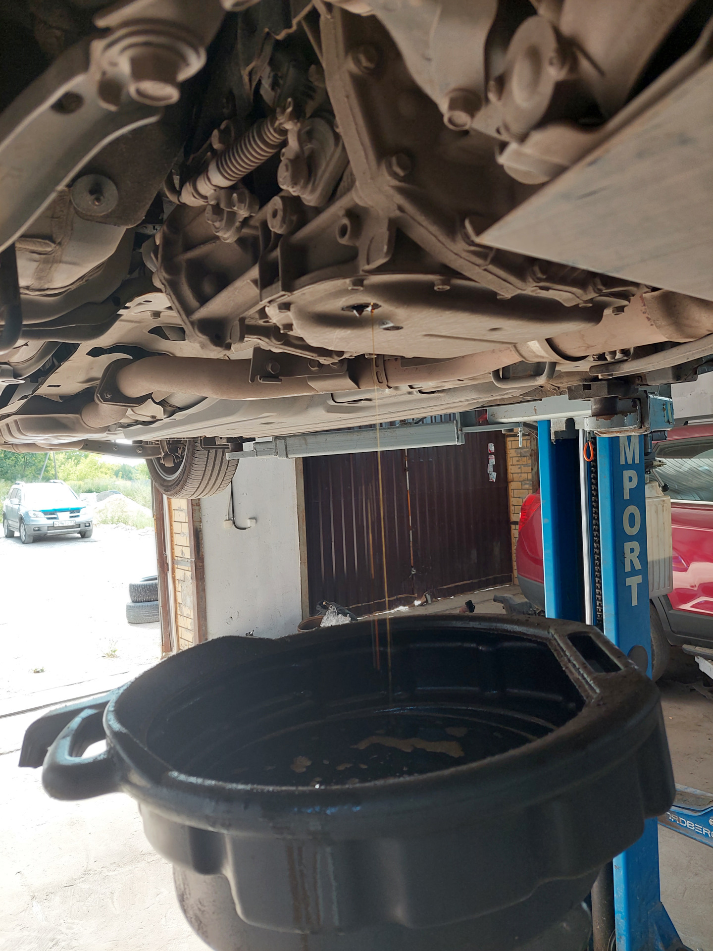

3. Как менять: Полная замена: мой выбор по "Варианту 3" — сделать несколько замен по ~4,5 литра "слил-залил-выставил уровень", желательно спокойно покататься между заменами в разных режимах (или хотя бы покрутить колесами на подъемнике, как это делал я). Добиться более-менее чистой жидкости, вскрыть, промыть поддон и магнит, заменить (или промыть) фильтр-сетку, "приклеить" поддон на место и подождать пока герметик "схватится", залить "финальную порцию" масла, долить на заведенном моторе, выставить уровень (мотор работает, температура жидкости 35-45 градусов, "проходимся" селектором по всем позициям: P->R->N->D и обратно D->N->R->P, откручиваем заливную пробку и ждем пока стечет лишнее масло).
Частичная замена: если без замены фильтра-сетки, то совсем просто — "слил-залил-выставил уровень".

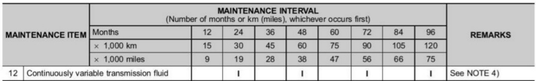

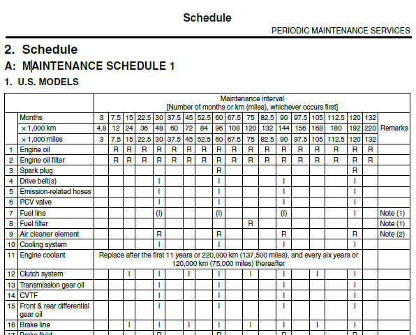

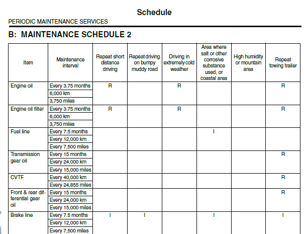

Тут на мой взгляд самый логичный вариант — обратиться к мануалу. Сервисный мануал на Levorg пока не обнаружен, но есть мануалы на очень близкий к леворгу WRX в кузове VA (к нашей теме он не очень подходит — на VA стоит TR690), и на Forester SJ — а вот он подойдет, там стоит такой же TR580.
Идем в раздел "Maintenance Schedule I" и что мы видим? Видим мы строчку "CVTF", где указано проводить "I" (Inspection) каждые 48 тыс.км (или 30 тыс.миль), и так вплоть до пробега 220 тыс.км. "Ну вот! Мы же говорили!" скажут те, кто и говорил про "нечего ее трогать"! И будут правы)

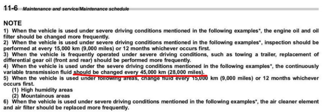

Но листаем ниже и видим еще одну табличку: "Maintenance Schedule II" про "сложные условия эксплуатации", строчка CVTF с периодом замены 40 тыс.км (25 тыс.миль), а в ней — колонка с "регулярным тяганием трейлера-прицепа" и буковкой "R" (Replace)! "Ага! Менять-то надо!" скажут те, кто "топил" за регулярную замену. И тоже будут правы))
В юзер-мануале на леворг, аналогичная информация:
Так менять или нет? Тут каждый должен сам решить для себя: ориентироваться на общий пробег и условия эксплуатации.
Мое мнение: менять на леворге жижу в вариаторе надо регулярно (полную раз в 40-50 тыс.км, и частичку 1-2 раза между заменами через 15-20 тыс.км.). Почему я так решил? Да потому что TR580 для мотора FB16DIT работает на пределе возможностей по крутящему моменту (250 Нм), что равноценно "регулярному тяганию прицепа". Ну и еще — леворг это машина точно не для "пенсионеров") И мне с пробегом 150К и регулярными "тапка в пол" — менять жижу надо 100%, и уже давно пора.

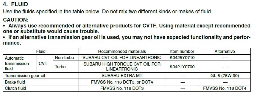

Ну что, обратимся к мануалу?
Да можно даже и не обращаться — там явно написано, что "оригинал-онли" и без вариантов.
Кстати — именно эта страничка из мануала на форя — беда многих сервисов, которые "на опыте" честно льют "красную" жижу K0421Y0700 "в турбо субару", и в леворга тоже. Если пробег на жидкости приличный, понять, какого она была "изначального" цвета не всегда возможно — у меня, например, она была коричнево-желтая. А потом после такого "компота" владелец мучается: вариатор начинает "пинаться", буксовать и "дергаться". Будьте внимательны: на "турбо" леворгах в кузове VM4 — стоит TR580, в который жижу надо лить "зеленую" K0425Y0711!
Тем не менее — есть несколько производителей, которые давно выпускают и явно прописывают, что их продукт совместим с K0425Y0710 и даже превосходит его спецификации, что он совместим с "Lineartronic", SFU (suitable for use) и т.п. Но масло с таким номером уже не производится, и SUBARU везде пишет, что его заменили на артикул *0711, и лить нужно только "новое и самое лучшее", т.е. K0425Y0711. И судя по ценнику — масло это готовится "из росы, собранной девственницами ранним утром когда Фудзияма освещена первыми лучами восходящего солнца" (с)…

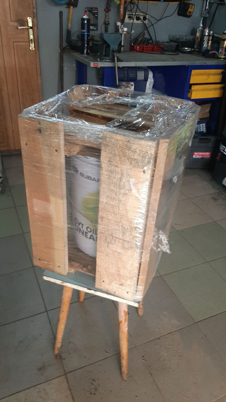

Для себя в вопросе выбора жижы я решил так: экспериментов со своим вариатором что-то не хочется, пришлось "задушить жабу" и купить 20л ведро "ориги". Спасибо Александру aka Alexvun за гуманный ценник, отличную упаковку и быструю отправку "бочки" до Нижнего)
