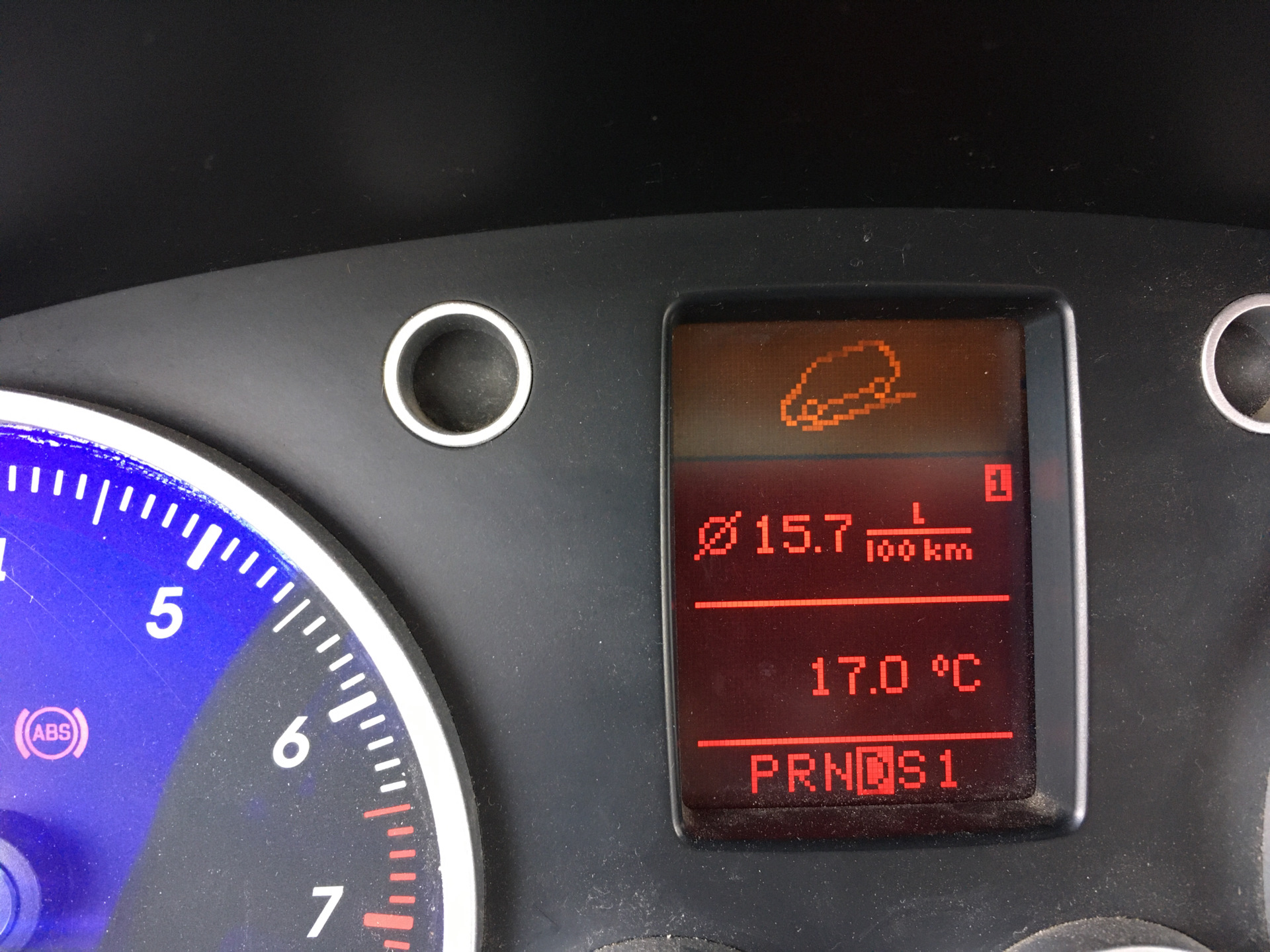

Здравствуйте. Не могу победить данную проблему. Ошибка 02039, 008 недостоверный сигнал — непостоянно. Появляется в основном на неровностях, кочках, когда еду на дачу😁, во время дождя ни разу не появлялась.

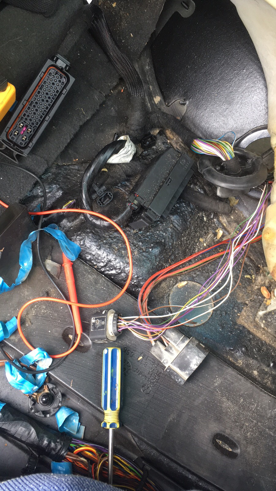

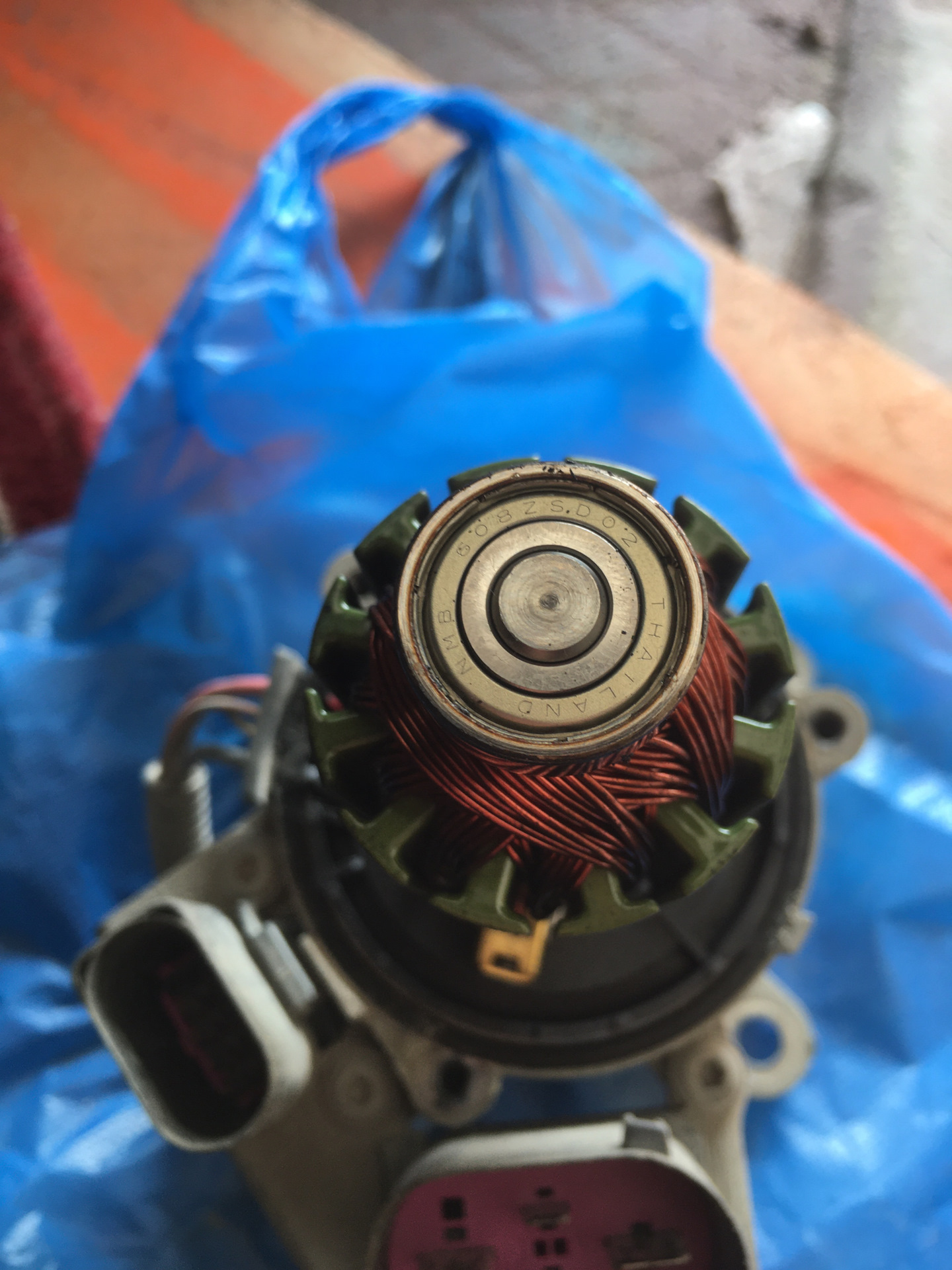

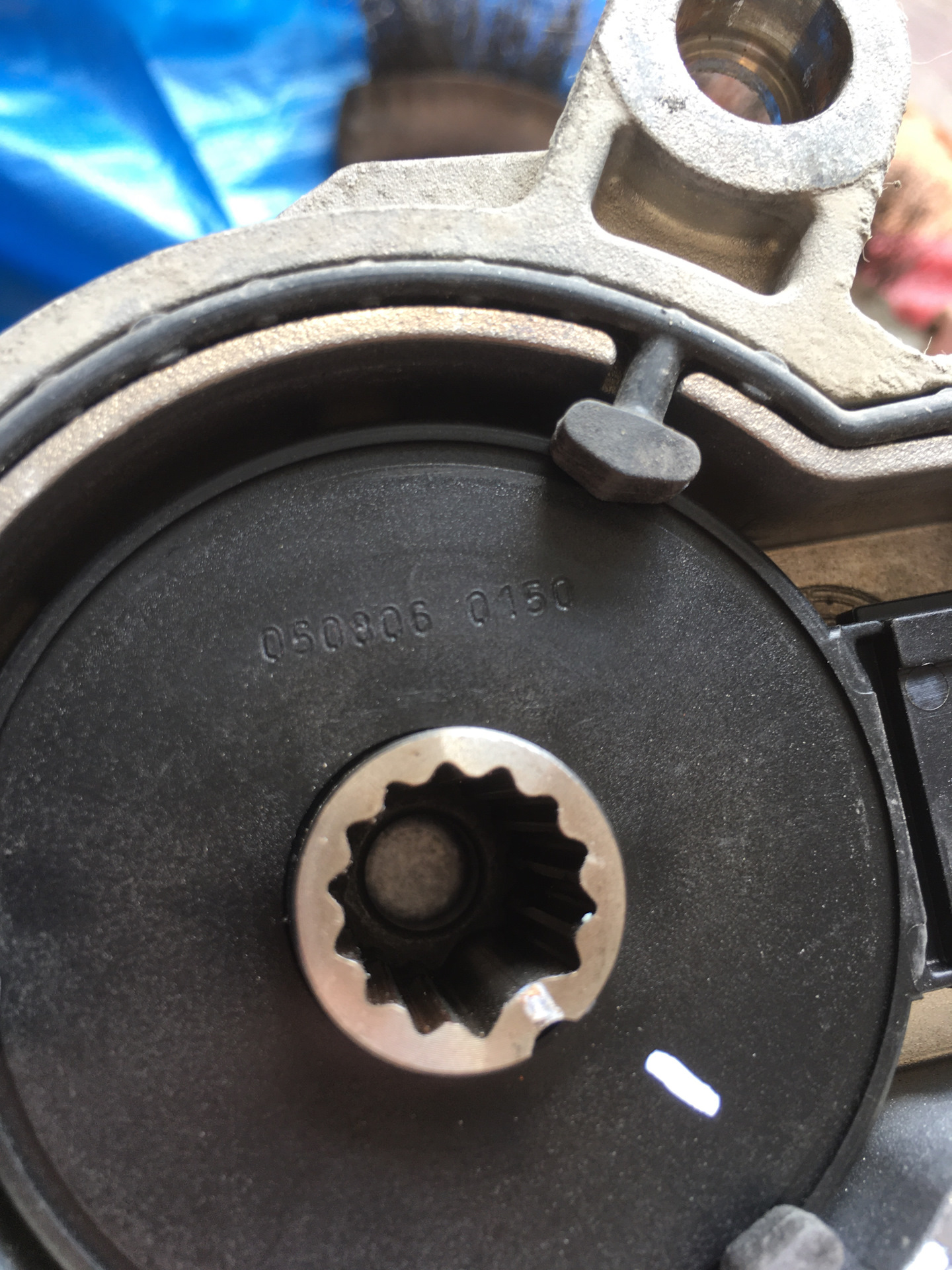

Проводку от моторчика раздатки проверил, вся целая, на разрыв не рвётся, прозванивается. Снял сам моторчик, внутри все чисто и цело, подключал к аккумулятору на прямую крутит бодро, потенциометр тоже разобрал тоже чист, щетки в норме.

Ещё подскажите какой предохранитель вытащить чтобы исключить поломку моторчика?

Привет, такая же ситуация, только в моем случае ошибка появляется когда пробую развернуть машину на узкой дороге, или в лесу где очень узко, появляется именно в этом моменте ошибка, в основном езжу по прямой, тогда ошибки нет, не знаю уже, что где искать, разберал моторчик, там всё как новое, проводки к потенциометру идут хорошие, на взгляд, не выявил дефектов. Не знаю уже, остаётся сама плата потенциометра, на ней может быть зелёные контакты на припое.

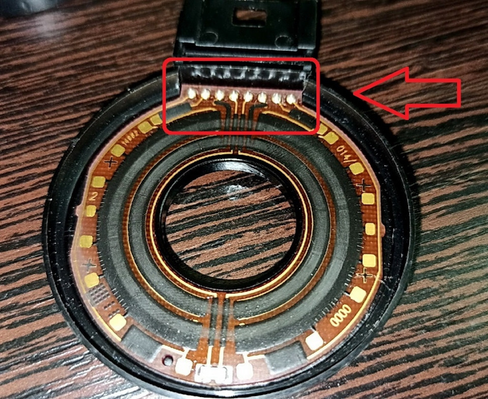

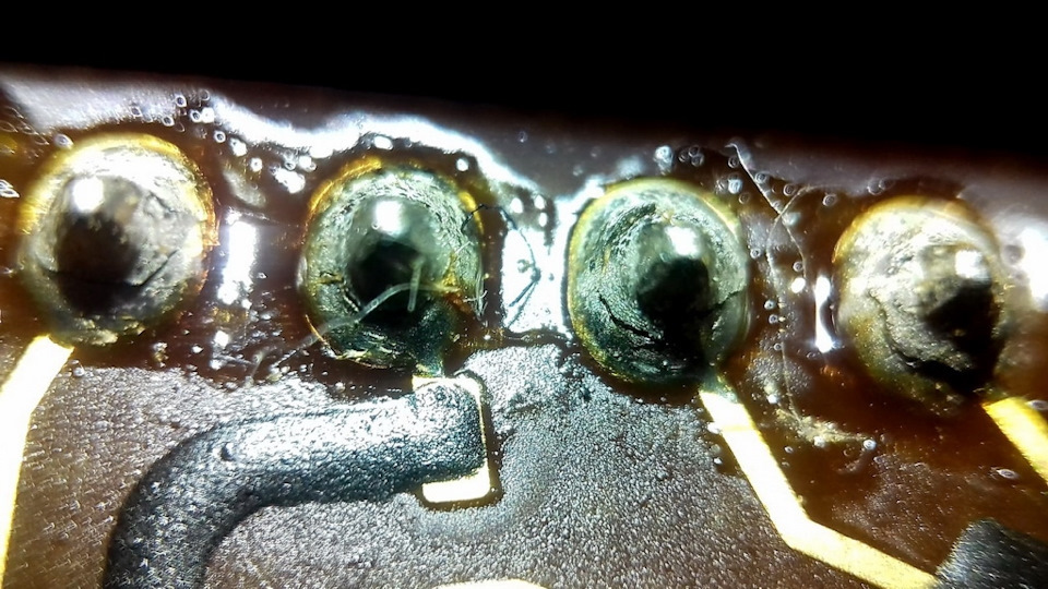

Поробуй вскрыть энкодер и пропаять выводы на разъем.
Вот как было у меня
Читал у тебя в БЖ, но у меня была проводимость и трещин не видно было, но я попробую
У меня тоже без микроскопа трещин не видно было, и проводимость была, а пропадала только на кочках
На днях разберу, пропаяю. Ещё читал твой БЖ, там ты написал что при вынимании предохранителя у тебя появились ошибки и машина поехала нормально. Сделал также ошибки сразу появились но симптомы дергания остались😰

Привет. Снял плату с мотора, пропаял 6-8 контактов не помню сколько их там на диске. чутка подогнул ножки процентов на 10-15% и протер плату без фанатизма спиртом. вот уже второй год проблем с раздаткой не вылезало.
