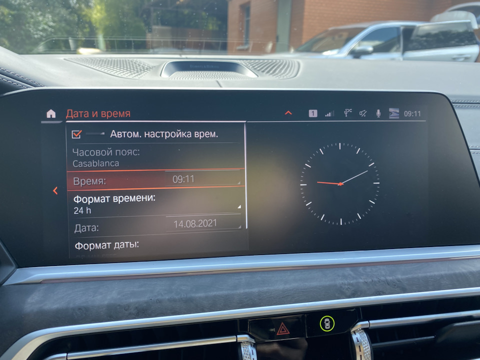

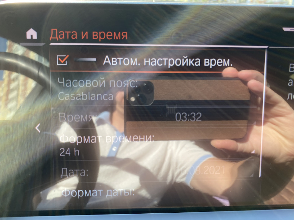

Последний месяц примерно раз в неделю, преимущественно по понедельникам, забирая утром машину с подземной парковки, обнаруживаю изменения в часовом поясе и, соответственно, времени. Почему-то машина думает (а может ей ночью снятся сны) что она оказалась в Касабланке (Марокко, Африка, 5300 км по навигатору).
Может у кого еще такие глюки есть? С чем это может быть связано? Как и куда машина свои координаты передает?
Поначалу подумал, что проблема из-за моих шаловливых ручек и кодировок. Есть такой непонятный мне параметр wlan_domain (headunit / expert mode). Советуют его менять при устранении проблемы с carplay (на самом деле можно не менять). За что он отвечает — хз. То ли это сервер, с которого обновления ПО запрашиваются (и время заодно), то ли это регион для СТОА и эксплуатации, то ли еще что… Вобщем погонял настройки de/ru/table туда-сюда, проблема осталась.
На формумах пишут, что проблема была на F-поколении несколько лет назад и у многих сбой часов был связан с нестабильной работой аккумулятора зимой. Но в G-поколении аналогичных жалоб не нашел. Куда искать дальше, не понятно. Пока автоматическую настройку времени отключил. Через месяц проверю точность часов при работе в автономном режиме.

проблема была в том, что машина стояла на подземном паркинге. после выезда на улицу галочка установилась без проблем
Аналогичная проблема на G20, слетает ежедневно. Не помогает ни ручная, ни авто настройка(
Похоже, вы правы. У меня уже после отключения автонастройки один раз снова время слетало на Касабланку, при смене водительского профиля на «гость».
Кстати да, у нас с упругой разные ключи, и при отключённой автонастройке похоже именно при чередовании профилей слетает установка, надо будет проверить.

Меня каждый день, а то два раза в день, отправлял в Лондон…)) Отключил автонастройку, всё стало нормально — в Питере, дома…))
+1. В поддержке сказали что знают про проблему, она массовая, что-то на серваках их. BMW g01.

+1 тоже самое, только отключив автообновление, проблема решилась.

В старые добрые времена )) когда пару раз в месяц мотались за кордон, тоже время стояло в "авто" При пересечении границы часы переводились соответственно, а обратно нет. Снял "авто" и вот уже больше года — точность часов секунда в секунду

Позавчера тоже. Машина не на подземной парковке. Возможно как-то с кодированием в моем случае связано, но не думаю. MGU и приборку не кодировал. Обычно после кодировки приборки время нужно заново выставить. Касабланка. -3 часа от Москвы.
Короче, выставил время ручками, отключил автонастройку. 🤷🏼♂️ На G05 также всё было.
