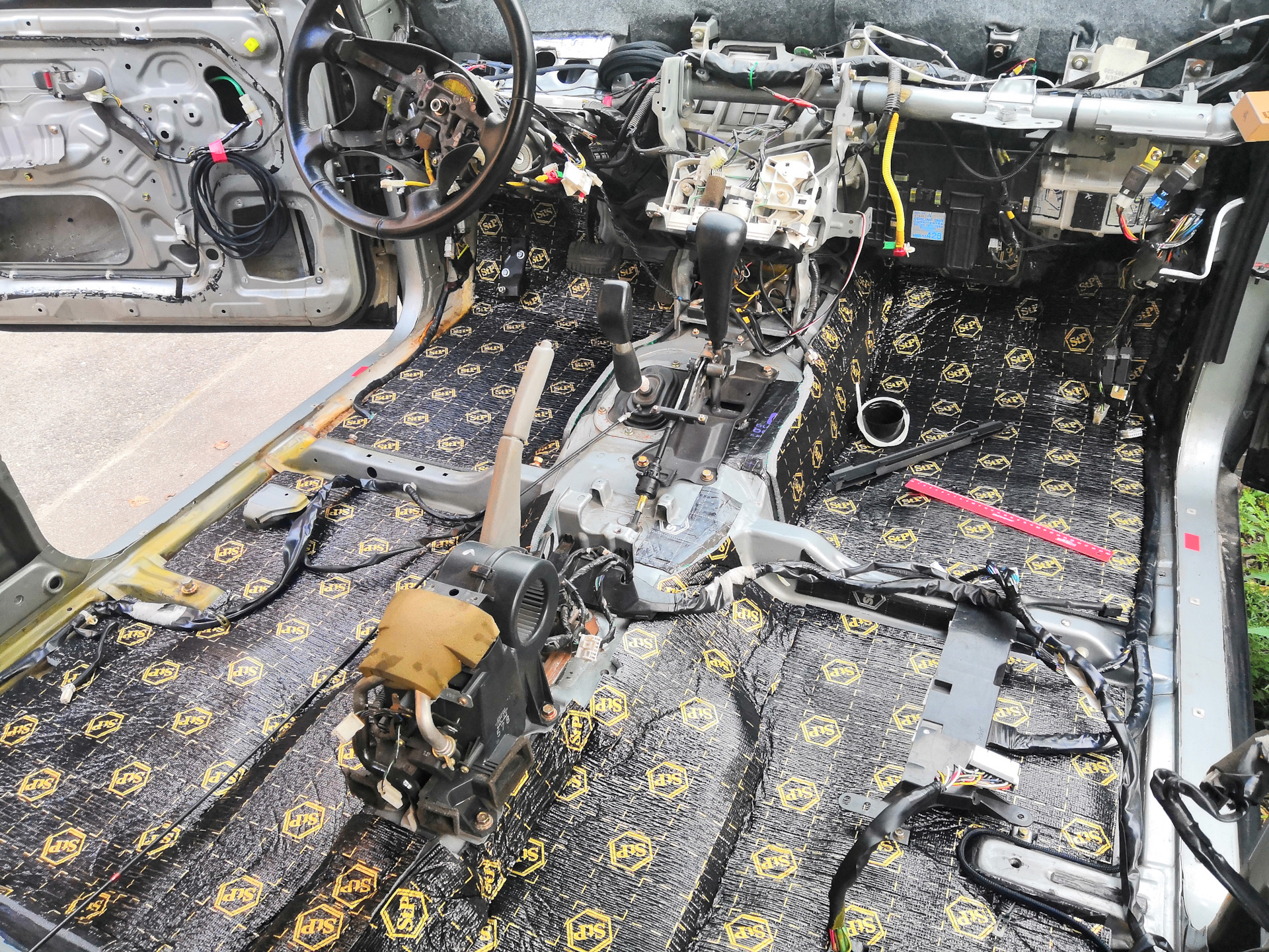

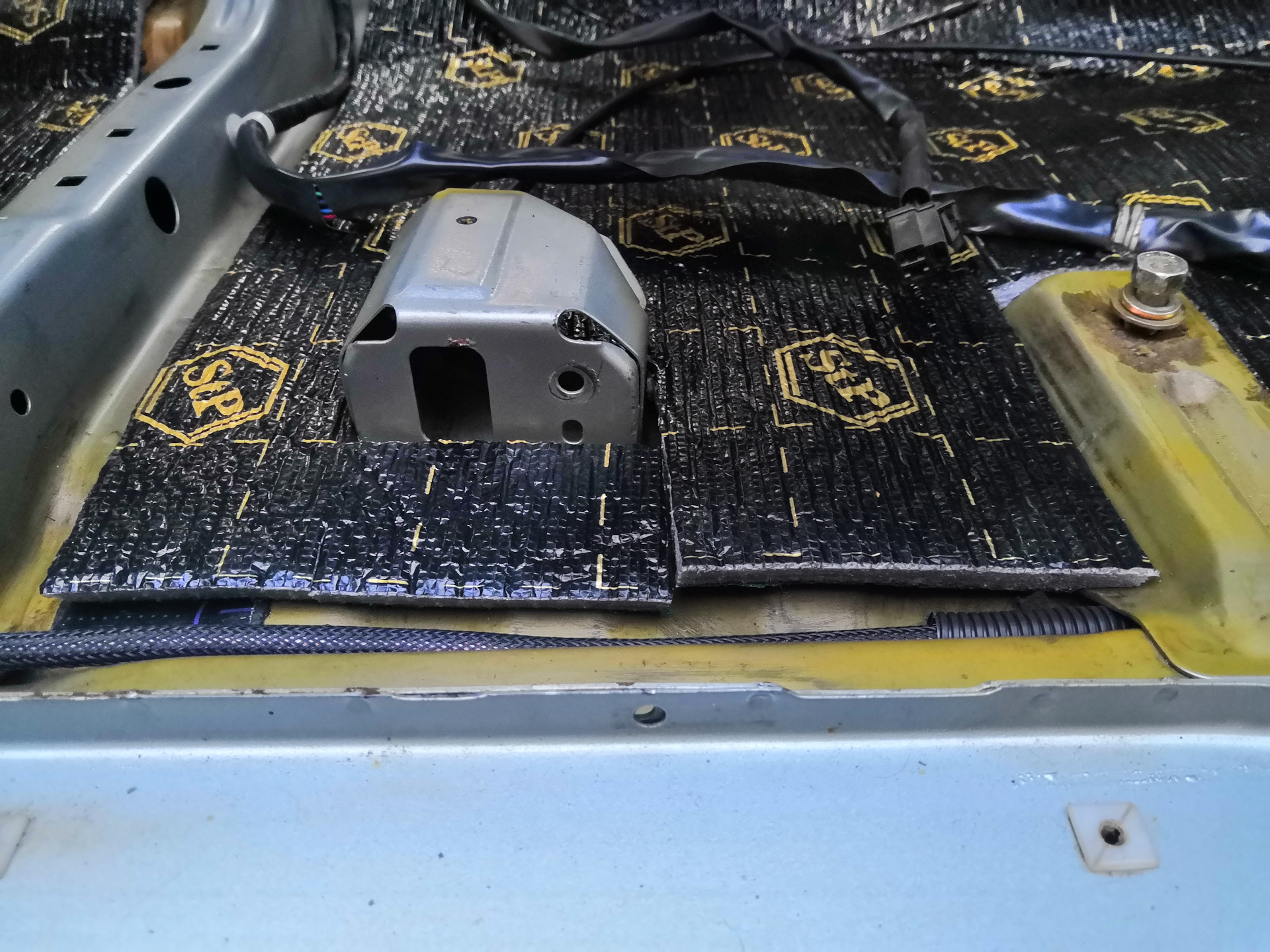

После того как пол был подготовлен,
Были уложены провода.
По разные стороны питание и акустика, одновременно подальше друг от друга. Напомню усилок будет в багажнике в дальнем ящике.
Все провода (2,5мм2) прокладывал в "змеиной шкуре",
А питание (25мм2) еще и в гофре. Всё уложилось неплохо.

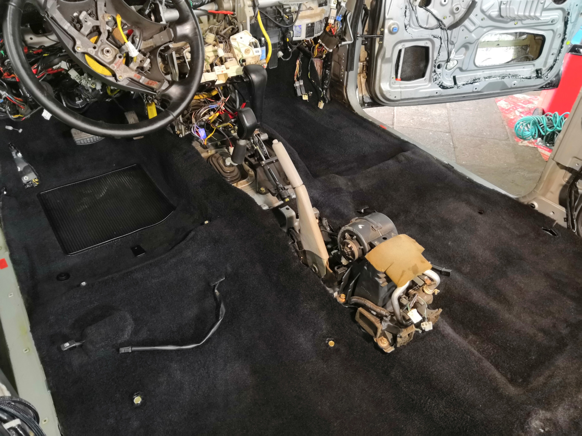

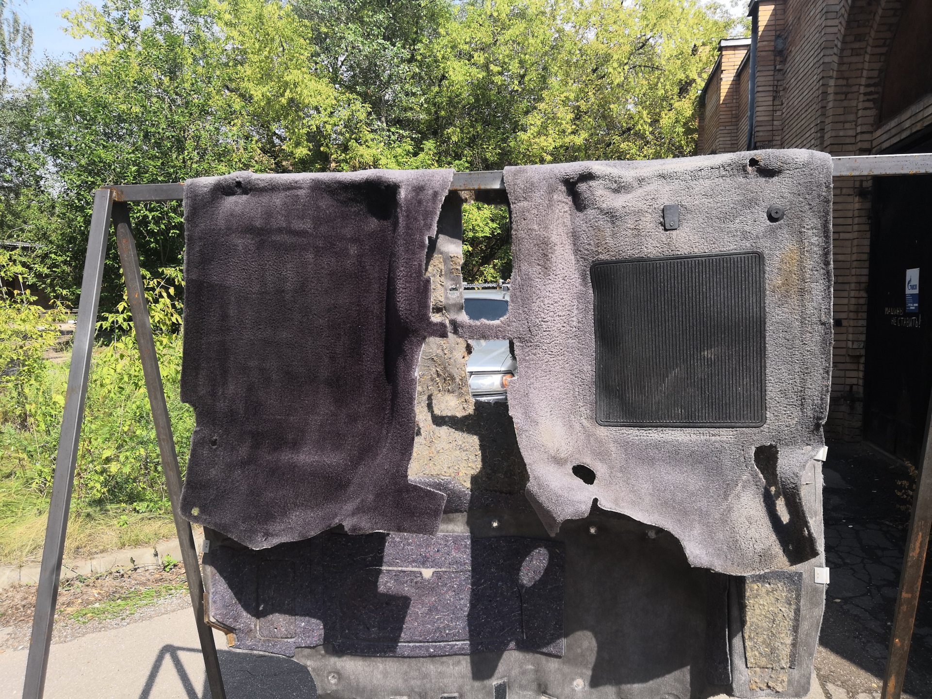

Т.к. я постепенно перешиваю / перекрашиваю салон в чёрный. Дело дошло до коврового покрытия. Штатно оно у нас серое. Когда я его снял, отдал на автомойку, чтобы они его хорошенько отмыли. Тут 2 варианта. Или я такой привередливый или мне даже на мойке не могут нормально ковёр помыть. Но как бы они не пытались набить себе цену, типа они щётками его мыли, я остался не доволен.
Закинув его на вот такую раму, я его после полной сушки (более полугода 😁) еще и выбил по старинке.
Весь войлок был удалён.

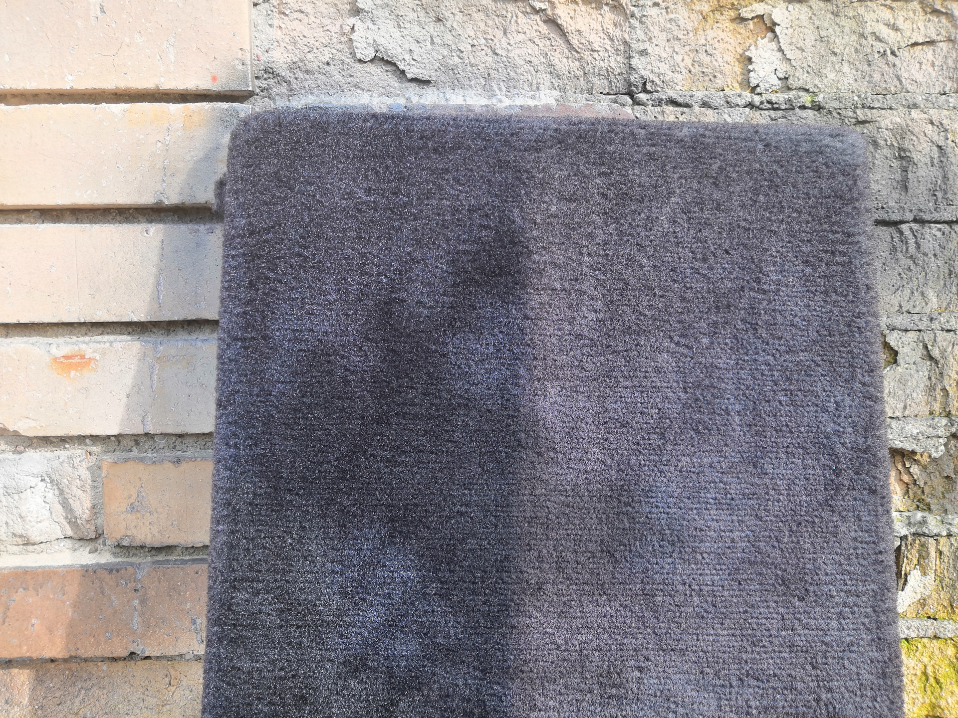

Сама по себе краска с довольно посредственной укрывистостью, но не торопитесь грешить на фирму Дивидик. Дочитайте до конца.
На незаметных кусочках (под тоннелем) я попробовал нитроэмаль. Сохнет быстро но ворс становится прямо пластиковый с каким то липким ощущением (краска полностью просушена).
Попробовал поверх краски пройтись акриловой краской из аэрозольного баллончика. В наличии была краска Mobihel, цвет: Млечный путь. 👍🏻
На ковёр ушло 1,5 баллона.
Просушил и кинул на пол
Как видно "полосатость" это ворс.

На 1 крышку ушёл весь баллон Silver`a. По укрывистости, запаху и пачкаемости, а также красноте на ярком солнце 1 в 1 Дивидик.
Справа Silver, а слева, это я уже снова прошелся 2 слоя "Млечный путь".
Полосатость это от вычёсывания щёткой.
ИТОГ: На ярком свете видно, что крашеный ворс. В салоне авто всё хорошо, но от ковров вытрется ворс и нужно будет докрашивать.
Вся надежда во второй раз (когда будем красить) ковёр Subar`e, что сольём краску (купим сразу 10 баллонов минимум) и тогда кистью нормально пропитаем ворс.
В общем думайте сами, решайте сами. Я доволен. Главное не экономить. А для багажника нужно будет докупить еще баллона 2-3.

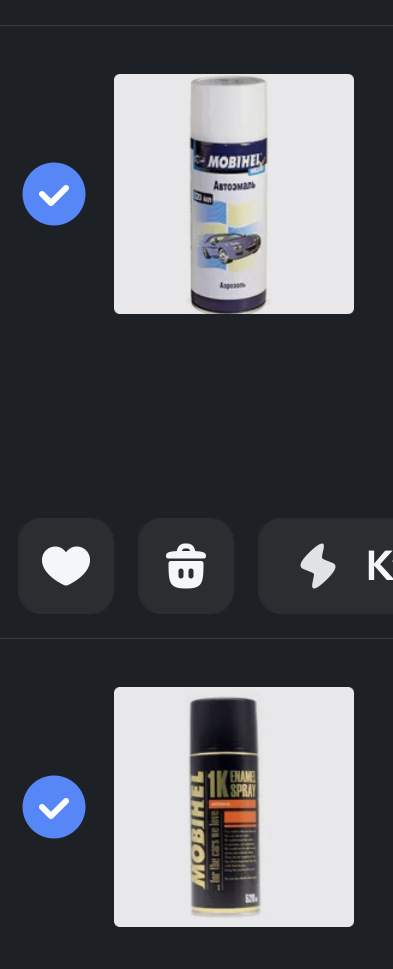

Ворс после Мобихеля не слипался, не стал жестким? Это же автомобильная эмаль, если я правильно понял.
Верно — эмаль. По этому распылять с расстояния сантиметров 20. А вот краску для замши прям близко распылять, она не слипается.
Спасибо за ответы!👍🏼
Последний вопрос, в какой упаковке Мобихель брал? Если я правильно понял, то это одно и то же, только упаковка подменялась …
Мобихел тут не принципиален. Просто под рукой был. Тут больше суть в том, что докрас был произведен обычным баллончиком с акриловой краской.

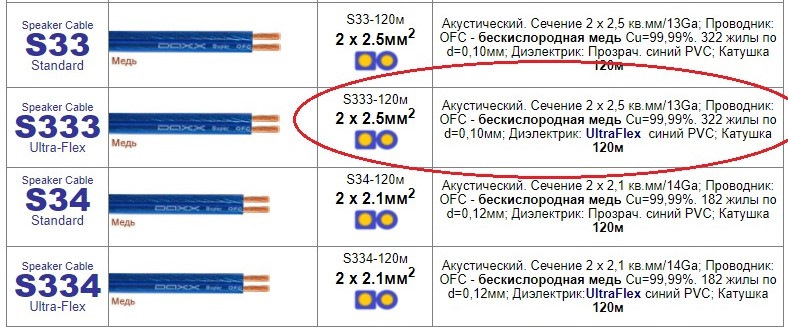

Относительно кабелей
Не стоит переплачивать за название кабеля )))
Там не всё так просто. Да согласен, что штангелем можно намерить ПВС и будет классно. Но 2 наверное самые главные вещи в акустических проводах:
1. Бескислородная медь
2. Площадь поверхности, образуемая от полличества жил.
по п.1 Помимо мягкости, она не окисляется как обычные провода.
по п.2 Всё гораздо интереснее. Низкая частота протекает внутри жилы, высокая снаружи проводника и вот тут как раз кроется ответ, почему акустические провода имеют много много (у меня 322) жил, а скажем ПВС того же сечения может иметь в 10, а то и более раз меньше жил. Потому что ПВС работает в среде 50Гц (бытовая розетка).
Я не супер аудиофил, чтобы слышать разницу от подключения межблочных кабелей в одну или в другую сторону (читал однажды форум задротов), но подключив дома к напольным колонкам 4мм2 всего 1 метр провода ПВС к уже проложенному акустическому, надумано или нет, но именно на ВЧ я услышал разницу в колонке.
Ну и еще момент, эти провода ну очень мягкие и их просто идеально прокладывать в двери. Зимой не задубеют.
А главное мне друзья подарили метров 30 этого кабеля и по моему он весь ушёл. 😊
По своему скромному опыту (я не "прохвэссиональный" шумовик) все эти сплены и иже с ними при попадании влаги шикарно отклеиваются, хоть обезжиривай, хоть нет. В багажнике у меня сухо, лежит уже лет 10 на родном клеевом составе, пробовал в прошлом году оторвать за краешек — держит так же как и с новья, но я что то типа сплена 4 или 8 клеил, чем тоньше — тем лучше форму держит и напряжений на подложке меньше соответственно. Мне нужна была больше теплоизоляция, поэтому с более модными материалами я не заморачивался.
Там где влага я использовал наиритовый клей (очень похож на момент). Литровой банки на двери хватило с запасом. Вибру промазюкивал клеем, и сверху уже шумку как обычно. Машина стоит круглосуточно на улице, все приклеено намертво, как и с новья.
Я, после пробы на отклеивание пробовал 88м мазать и клеить, пробовал обезжиркой немного лить на этот клей-герметик, чтобы ее немного размягчить. В общем что только не пробовал, а он отклеивается. А вот СПЛЭН держится хорошо. Может пока до конца не собрал им проклеить. Всё равно если сушить, что так, что так разбирать салон. Зато всё держится по человечески. 🤔
Вполне возможно. Бортжурнал я пролистал — если ты ее топишь регулярно, зачем тогда вобще шумка (не вибра, она как раз роль антикора будет выполнять), или войлочные маты — раз уж все равно разбирать сушить. Ну или действительно сплэн, плесень не заведется если планируется разбирать и сушить. Дополнительно по периметру и по изгибам клеем промазюкать. Ну и шумку я тоже валиком прикатывал.
Например, на вольве я пол не делал, там под коврами обычный паролон заводской, и там сухо при штатной эксплуатации, даже зимой со снегом. В резиновых корытцах стоит вода, которую выливаю периодически, что то на ковер попадает, соответственно и на поролон. За 30 лет на полу даже намека на коррозию нет.
стараюсь не топить
но что называется перестраховываюсь на случай, если где прогниёт )))

Красиво конечно. Но что-то мне подсказывает что эти все краски для обуви ерунда полная. Будет линять
Народ пишет, что по прошествии времени не красятся.
Краска конечно рассчитана на натуральный материал, чтобы впитываться, а ковры синтетика.
Спустя неделю "повозюкал" рукой, как на видео, рука не окрасилась.
