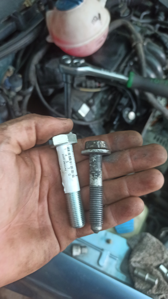

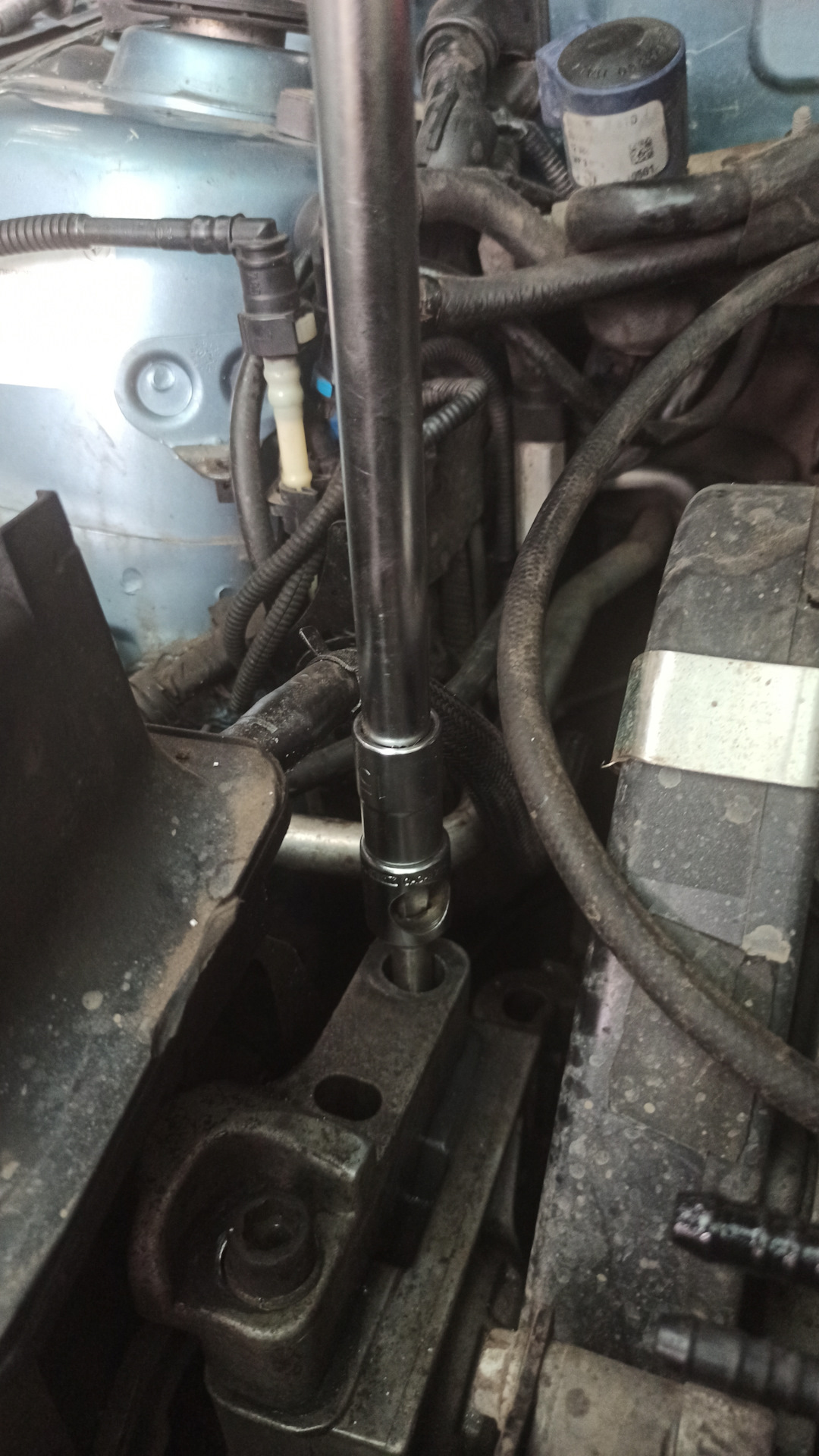

Камрады! Я изъявил желание поменять оба кронштейна двс, ибо у меня они рассверлены криворуким мудаком предыдущим хозяином. Ошалев от цены новых, стал курить интернеты и возник у меня вопрос: не одинаковы ли кронштейны у 1.6 и 1.8? Сколько раз натыкался на бортзаписи и форумы про замену на 1.6, где указывались партнамберы кронштейнов, которые вроде как и подходят на мой 1.8.
И да, раз пошла такая пьянка — как крепится выхлоп сразу после "поворота на днище", да и в целом? Не на трех же резинках! У меня он висит и меня подзадобал. У переднеприводных я видел траверсу с подушками, у себя я такой не обнаруживал. Выхлоп болтается — караул. Скоро его ждёт Вальгалла, но пока что пусть доживает и меня не достаёт.

Резьбовые вставки рассмотри (типа Helicoil). Но как я понял по комментам ниже, там уже перерезалось?
да там кривыми руками всё запортачено, сверлилось под углом, шаги резьбы разные, одним словом — фильм ужасов.
Перереж резьбу на 14 и не парся
Там уже перерезать нечего, если только рассверливаться под 16 — но это будут тонкие стенки у подушки и кронштейна.
Ну тогда да замена
