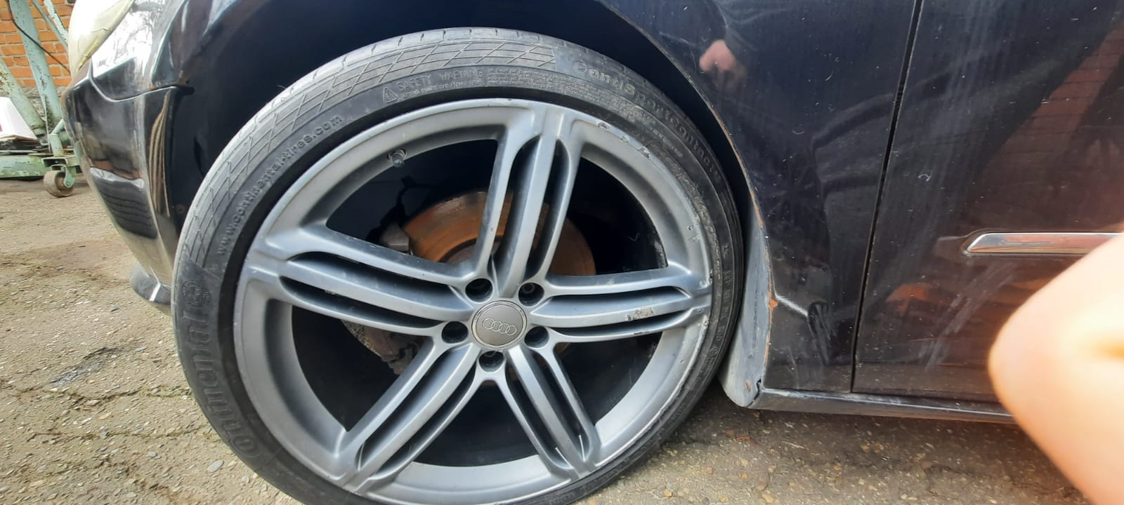

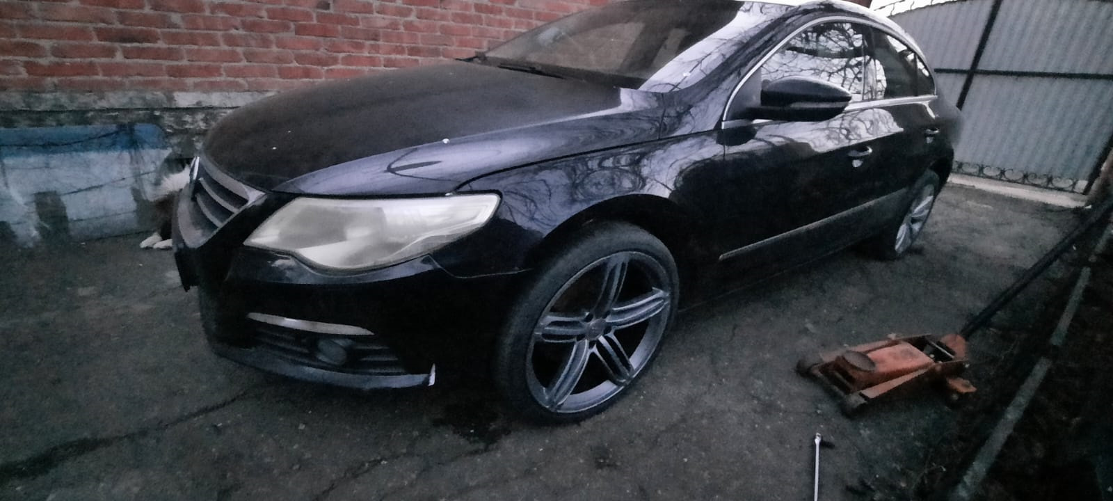

Появился интерес, а какой максимальный размер шины можно поставить, на CC?!
Учёт был, такой: машина без переделок в подвеске, и без занижения.
Расчёт шин, от R18 до R20 с разными профилями, вперёд и назад.
Стал искать по форумам и советы брать, кто уже установил разные шины.
Думаю все знают, что расчёт и соотношение, идёт от таких характеристик, как:
вылет диска и ширина диска, ну и сама ширина и высота шины.
…Да, и "ушки" спойлерки сзади придётся снять…
PCD:5/112 Dia:57.1 ET41
Заводские хар-ки: 8J 235/40x18
Чтобы определить, на сколько диск будет выступать из арки, или утоплен в нее, нужно:
1. Заполнить значения шины и диска, в шинный калькулятор: www.koleso-razmer.ru/calc/
2. Находим ширину колеса, обычно это ширина резины (если резина домиком, то крайними точками будет обод диска)
3. Делим ширину колеса на 2, и отнимаем вылет диска, должно получиться значение, "строго" до 85 (это не вылет, это расчетной значение для "СС", на обе оси)
Пример: на обе оси диск 8Jx18 вылет ЕТ28, ширина 235…
Расчет: 235/2-28=89,5
Итог: будут выступать около 5мм из арки (не подходят, будут "тереть" точно, без развала сзади!)
Идеальное значение: "80-83" (84.5-85 край, на обе оси!).
Или разный вылет: перед 90 и зад 85.
Внимание!: Вылет и Ширина диска, может варьироваться, но в не больших показаниях!
Вылет максимальный, чтоб был в притирку с крылом! (а так в основном: перед ET 35-40 и зад ET 40-45)
При максимальных параметрах, перед ET на 4-5 ед. больше вылет можно, чем зад.
(пример: 8J 235/40x18 — на обе оси, перед ~ет 28-29 и зад ет 33-34)

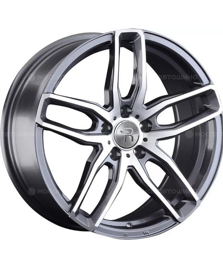

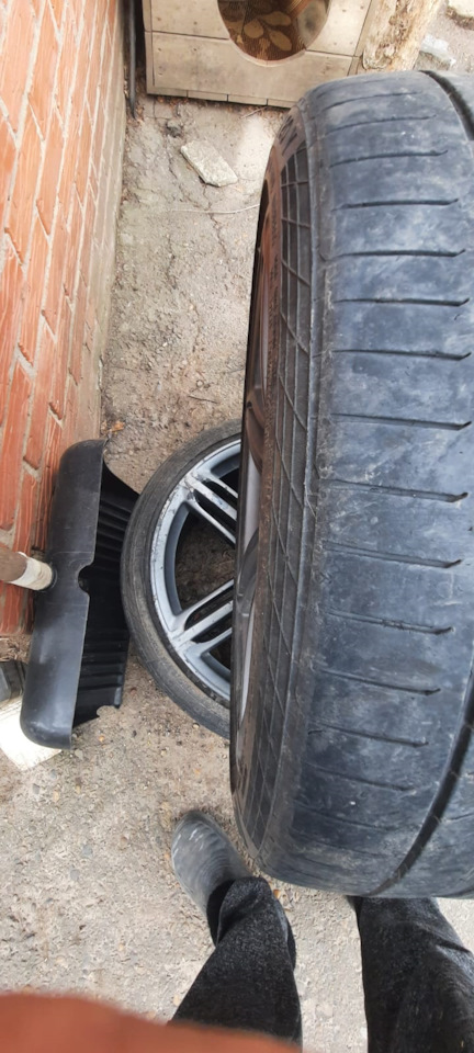

Доброго дня! Подскажите пожалуйста встанут ли? Если да то с какой резиной?
Здравствуйте, подскажите пожалуйста Passat cc 2011
Подвеска сток
Загорелся дисками от Ауди
8J ET 28 R 18 66.1
Вопрос встанет ли этот параметр ?
Сильный ли будет вылет ?
Подойдет ли резина 235/40/18 ?

Привет, это размер не подходит!
Крайний возможный 245/40 r19, и тот при повороте будет прям в тютельку без зазора.
А так вообще : 255/35, 225/40, 235/40.
слушай, а 255/40 р19 — 68,66 см ? если это попробовать ? тереть вроде бы не должно
Не советую, она будет чиркать об край подкрылкам, и сильно повысится колейность на дороге.
Можно попробовать 255/35.
Она ещё в этом размености, относительно недорогая, так как размерность популярная.
завтра пришлю фотки, мне кажется у меня там места навалом)) сорян что задрачиваю вопросами
Выверни колесо, и сразу будет понятно, как мало места до подкрылка.
Всё что больше 680мм. чиркает при вывороте руля, пройдиный этап.
Столько размерностей колес, я лично ставил, уже не пересчитать.
У passat cc, один размер подкрылка, сомневаюсь что у тебя, какой то другой размер.
p.s.не забудь учитывать, что когда машина в движении, амортизаторы авто двигаются вверх и вниз.

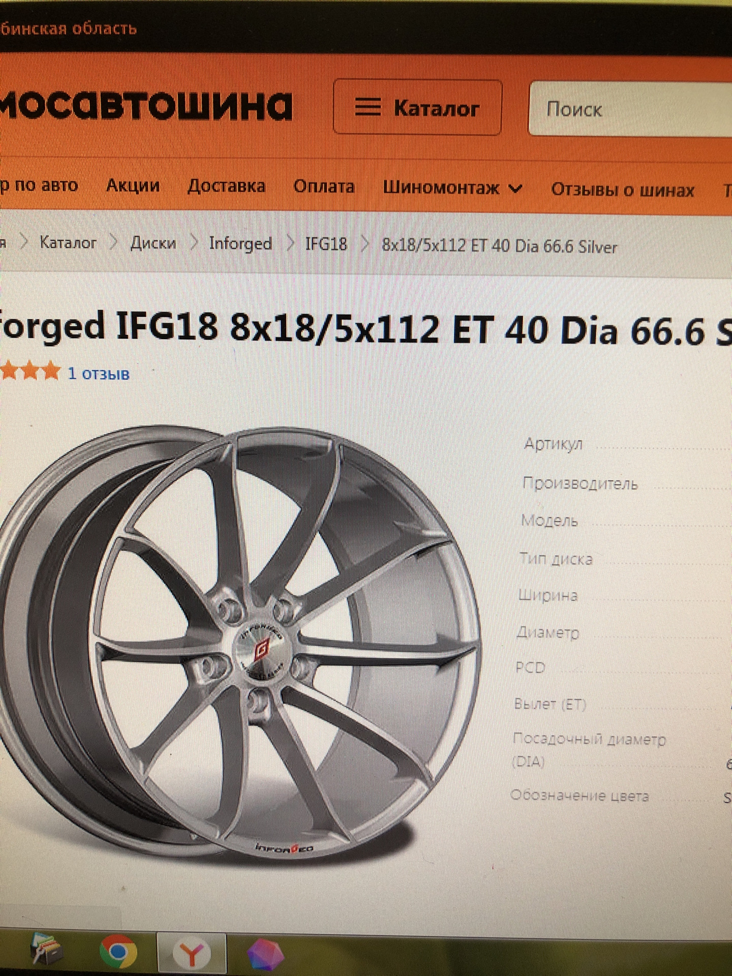

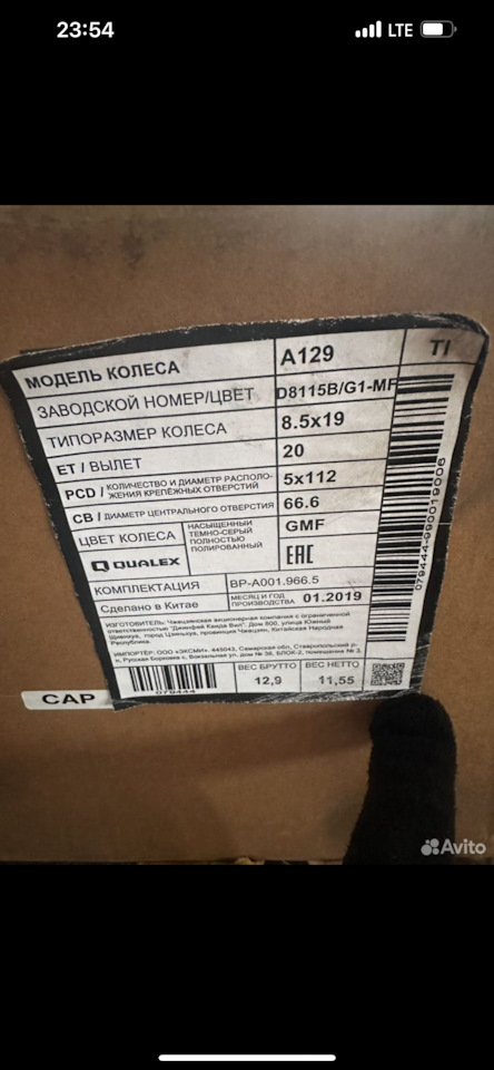

Заказал такие Replay A147 8x18/5x112 ET 39 Dia 66.6 GMF. Резина 245/40
Нормально будет? По арочки?
Сзади да, будет прям впритирочку)
Перед у нас шире арки?
Спереди свободнее будет, до крыла.
VovanVR6
У него даже в комментариях написано, кому то ответил, что трёт.
Вылет не пойму)))
Хз, чёт не понятные цифры.
Это Китай реплика, совсем не советую. Качество прям совсем плохо.

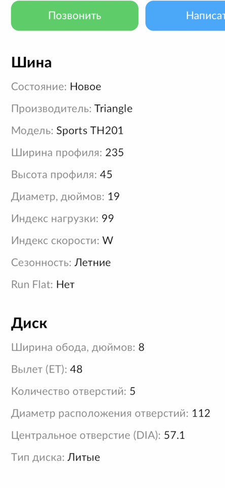

Здравствуйте. Пойдут ли колеса с ауди а3: 7.5х18 5х112 ЕТ45, резина 225/35? Смущает резина так как стандартно идет 235/40 и 8х18. Стоит ли покупать?
Привет.
Так то всё это влезет.
Но вид будет не очень.
-диски будут глубже сидеть.
-ну и резина очень низкий профиль.
Если понравились диски, можно (не обязательно) поставить проставки на 8-10мм, и резину 235/40 или 225/45, и можно конечно, если дороги не очень 235/45.

В корне не соглашусь с утверждением про "235х35 на j9.5 отлично сидит". Глупость полнейшая из разряда вредных советов. Вы по асфальту на боковине хотите ездить? Особенно если вы хотите заваливать зад. Профиль шины искажается очень сильно даже на 255 резине. Могу сфотографировать как это выглядит живьем. Про меньшую ширину даже говорить не стоит. Это банально опасно, боковина шины не предполагает контакт с поверхностью, она тонкая. Лучше тогда искать более узкие диски в этом дизайне, они есть. 8.5J ET 33 от Q5. Диски на фото-от RS6 C6. Они изначально под шины 275 35 20.
Мои диски оригинальные диски от Audi Rotor j9 et 26 изначально ставилась резина 265/275 ширины с завода, и легко стоят шины как сейчас 225 ширины.
AntonTQ
Вы спросили, я ответил по опыту личном!
А как вы там что думаете, и решите как сделать, это уже ваше решение!
я не спросил. Были колеса под рукой и Пассат. Поделился фото.
Встанут с резиной 235/35/20?
Да, без проблем.
Задевать об арки не будет?
Нет

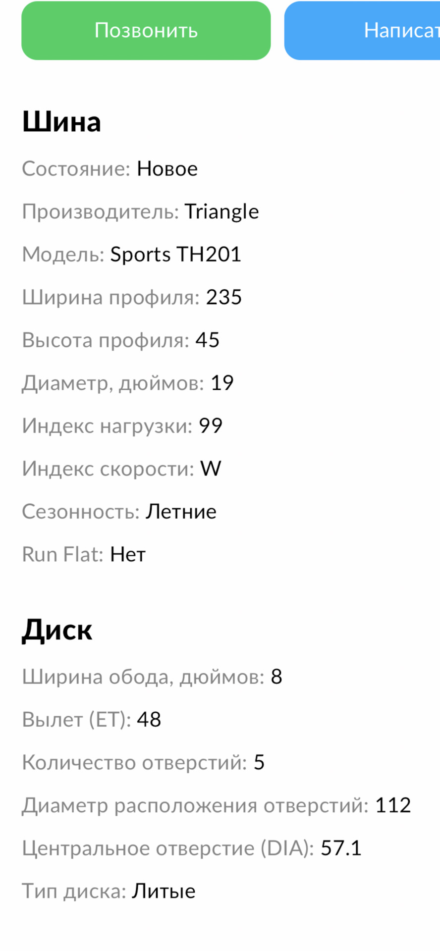

Привет, подскажи пожалуйста, летний комплект 235х35r19 et40, 8.0j, встанет на занижение -50 от ППД?passat cc рест

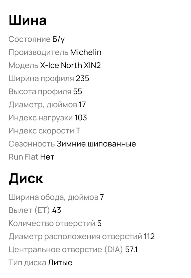

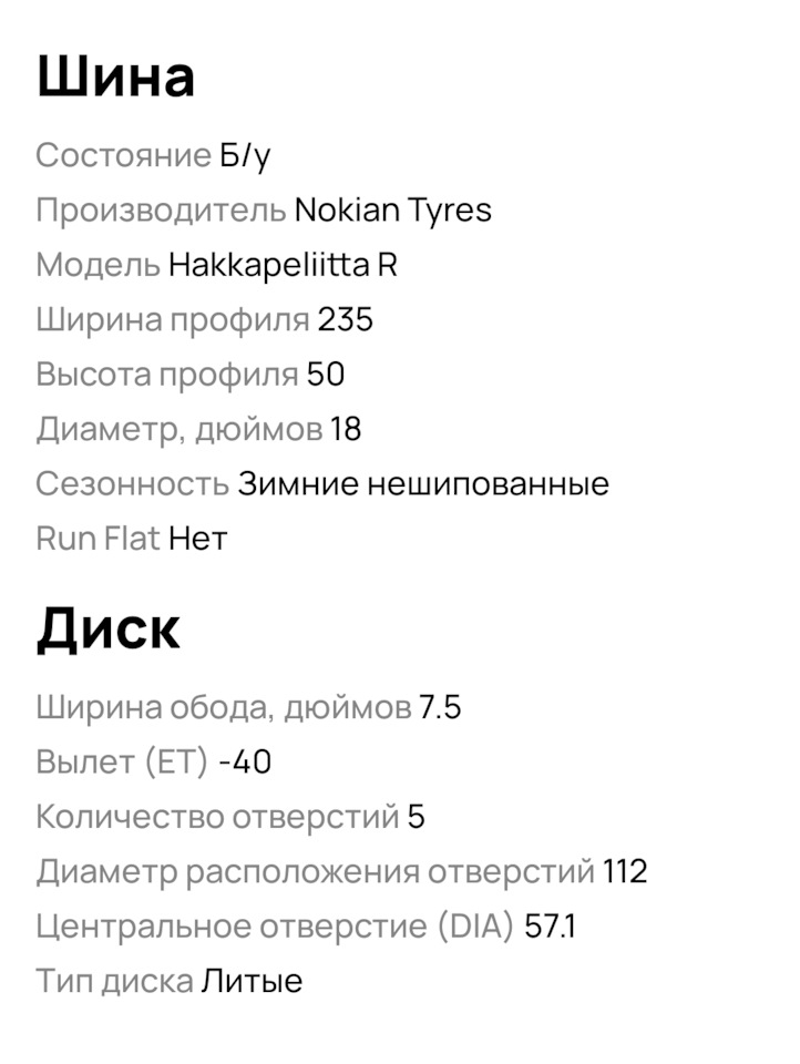

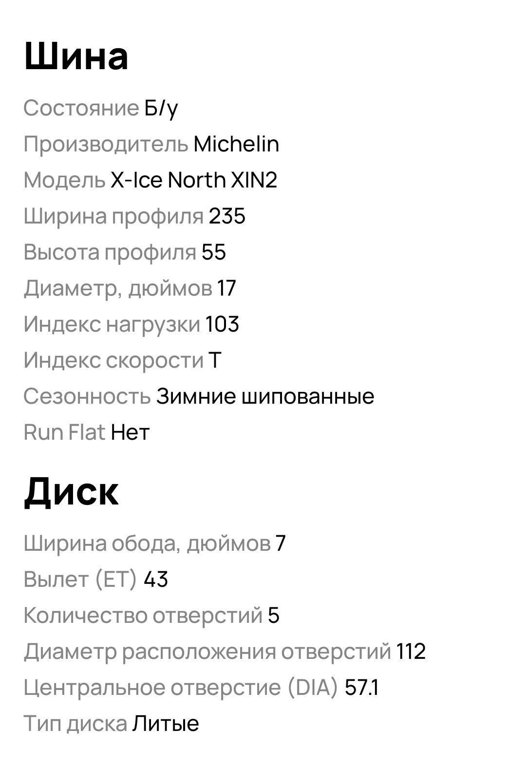

Подскажите, проблем с колесами от Yeti на CC 2010 года при параметрах диск 7*17 et 45, резина 215/55 не будет?
Резина высоковата
будет задевать при ходе подвески, или при вывороте руля? вроде при том, что ширина диска меньше и посажен чуть глубже казалось, что должно влезть. Намного увеличить высоту резины зимой как раз и есть цель этого действия.
Высота колеса высокая, р17 это:
235/45, 225/50 или 215/50.
Ширина резины узковаты, да и диски тоже, и они в глубь кузова, из-за вылета 45.
Чиркать по подкрылкам по высоте малость, впритирку.
А 215/55 они будут с этими дисками убого смотреться😔
Если на продажу пойдёт, и если красота вообще не важна.
Второй вариант такой:
Тут диск слишком узкий для 235 резины, и снова высота резины не подходит на r17 максимум 235х50
Спасибо большое за ответ)

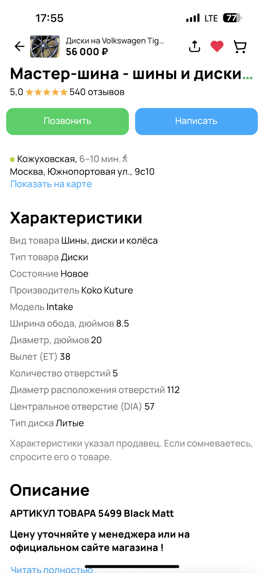

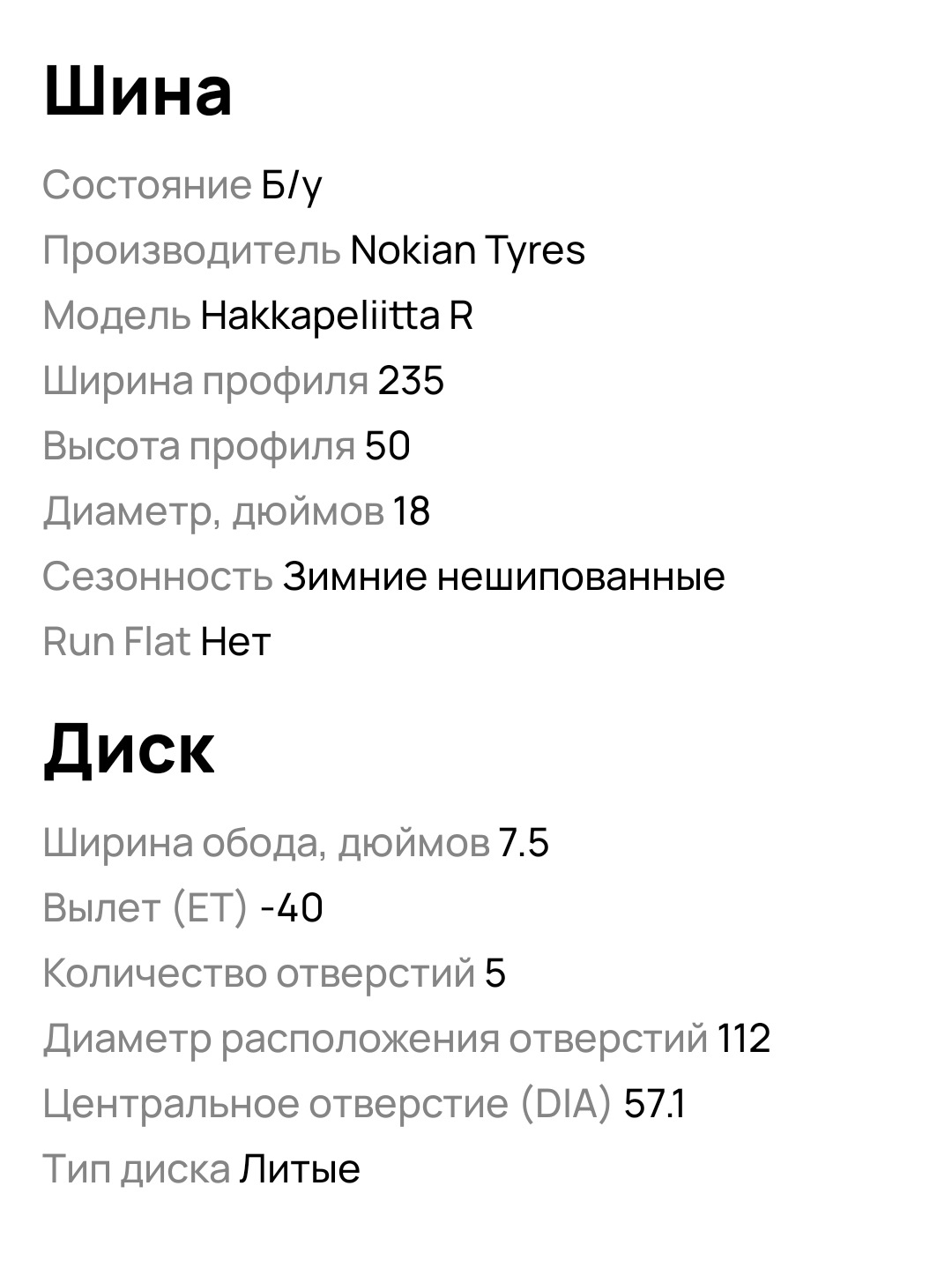

Добрый день! Рассматриваю 2 варианта колес. Могли бы подсказать встанут ли?
Диски подойдут, но резина 235х50 профиля, это высокая резина, максимум 235х45

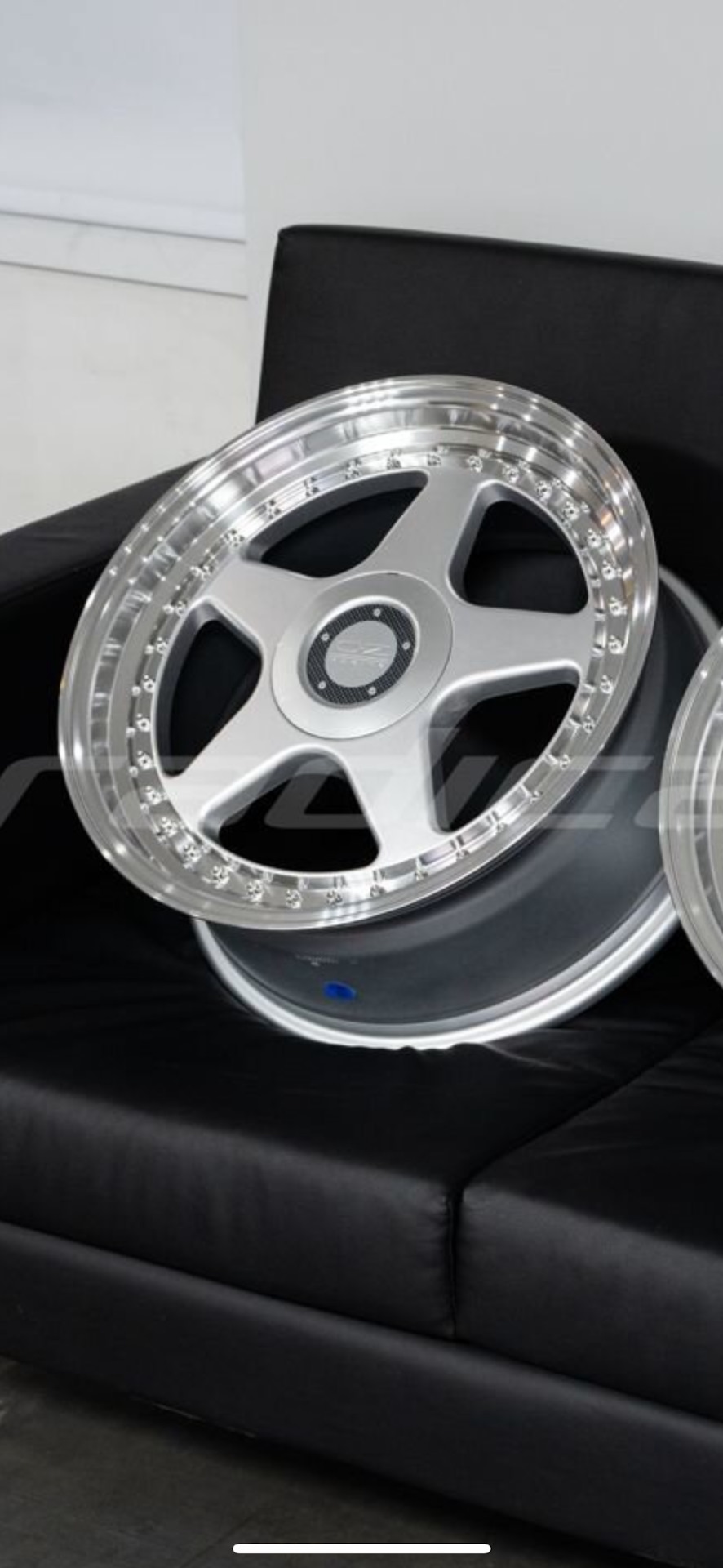

Добрый день! Подскажите пожалуйста по дискам. Машина пасат СС. Станут ли диски размером 7,5j*18, et 49. Если да, какую резину взять? 235/45/18? 235/40/18? 225/40/18? Спасибо!
Вылет не красивый от слова совсем, желательно проставки от 10мм.
Резина любая из этих.

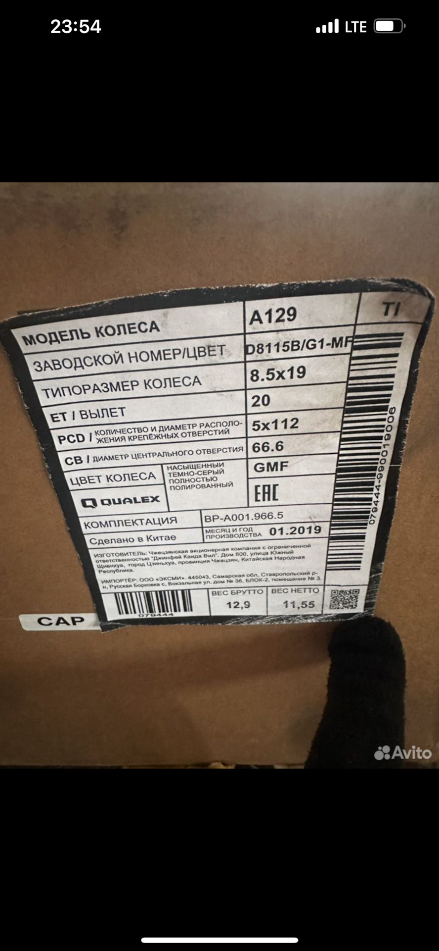

Привет, этот норм вариант пассат Б7 америка, не совподает только с резиной 235/45, остальные параметры по заводу, станут?
Ещё вопрос, оптимально и практично и эстетично
r18 какой размер резины брать? ширину обода? и вылет?
Спасибо огромное за ответ, 50к сэкономил;)
Так сложно сказать, ты лучше кидай варианты
Вылет 36

Диски r19 с резиной 245 45 19 ширина обода 8.5
Станут на Американский пассат b7 ?
машина пока в процессе покупки, диски думаю взять зарание по норм цене, вот и делема станут или нет, диски с резиной от ауди
Резина 100% не подойдёт!

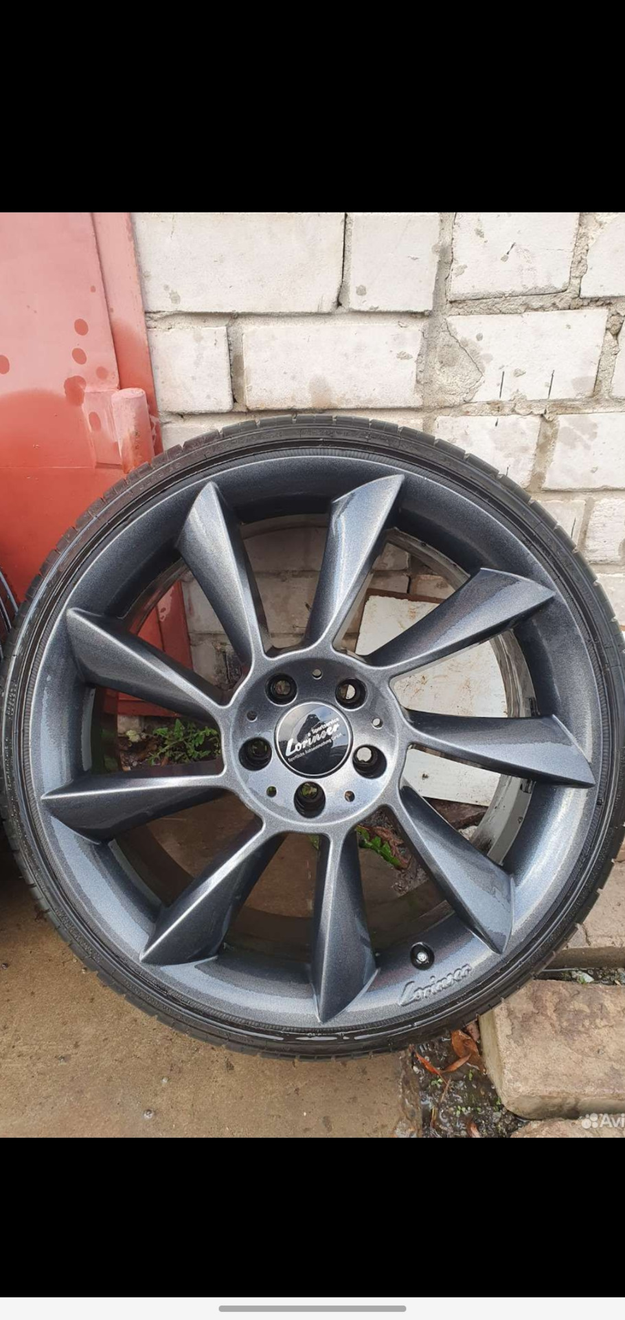

Нашёл колеса бу Lorinser RS8 орига размер: перед 215/35/19/ 8.5j et44, и зад 235/35/19/ 9.5j et44, как считаете встанут на пассат СС 12 года ?
Привет, по вылету да.
Но по ширине задних дисков, при этом вылете сомнения.
В любом случае диски подходят, там можно будет проставки по месту подогнать, что бы в амортизатор не упирались.
