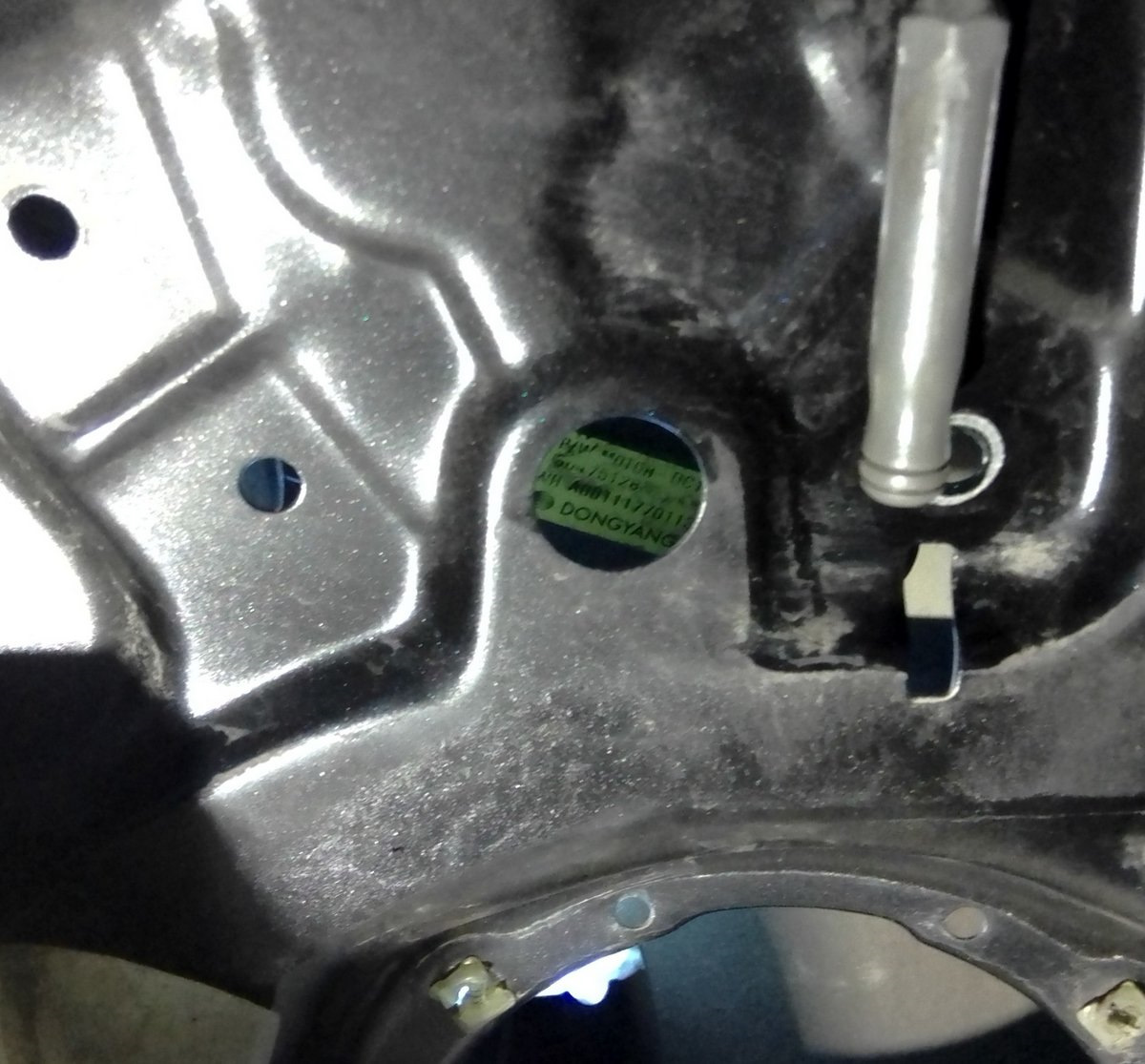

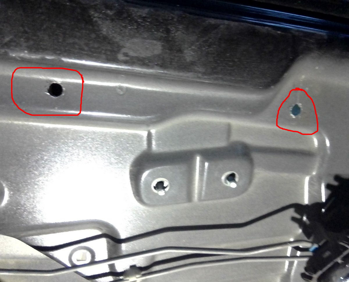

Я решил просверлить 2 отверстия в железе двери напротив болтов стекла, открутил эти болты, но стекло не опускалось всё равно (зря дырки сделал).
И заглянуть туда тоже не получается, чтобы понять что его держит.

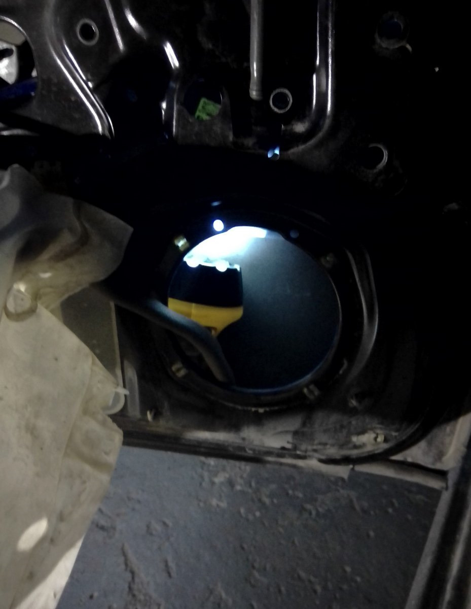

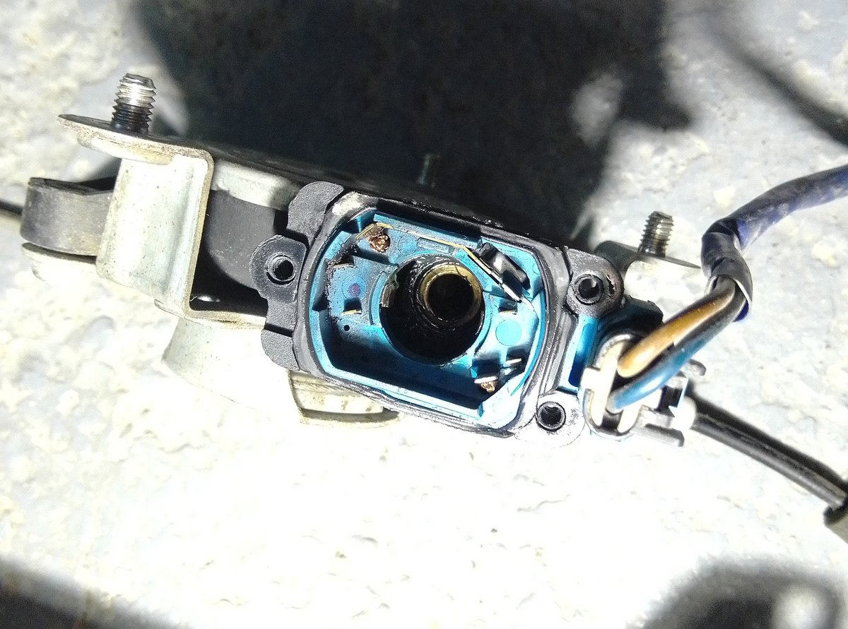

Решил открутить динамик акустики, открутил ещё 3 гайки, которые держали моторчик с редуктором, вытолкнул моторчик внутрь, повернул вниз и через отверстие динамика получилось открутить статор моторчика и вынуть. Стекло после этого можно опустить.

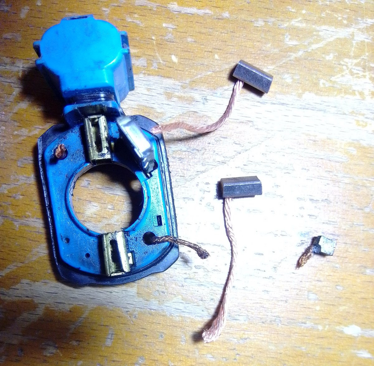

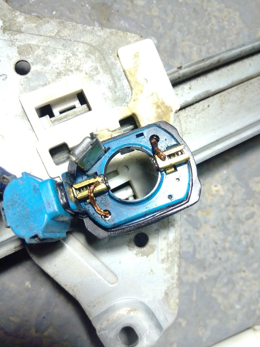

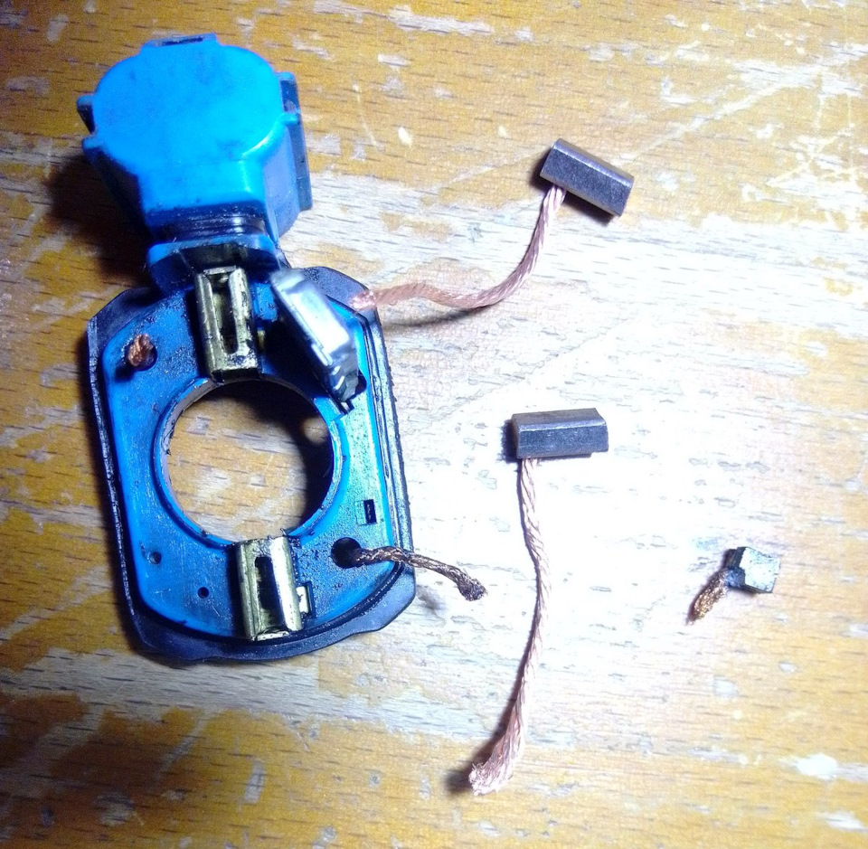

Заранее на авторынке были куплены щётки нужного размера 5х4мм, но длиннее чем надо — 10мм, а надо 8 а то и меньше. Размер щёток и инструкцию по замене нашёл в этой записи.
Дальше ничего интересного — перепаял щётки, одел щёточный модуль на ротор (со статором), потом всё это засунул в редуктор, прикрутил тремя винтиками. Засунул механизм в дверь и вернул всё на свои места.

Так в чем проблема то была? Закончились щетки в верхнем положении?
Да. А в редукторе червячная передача, никак стекло не опустить
Ну да, червяк не выдавить. Так устроен он)
Вот же засада получилась. У меня на водительском когда щетки заканчивались, постукивания по двери давали возможность щёткам немного доработать.
Когда перебирал моторчик уже сразу заметил, что щёток почти нет, но подумал — раз до этого работали, значит после чистки ещё немного поработают. И когда собрал, они ещё работали, а через пару дней уже даже признаков жизни не подавали. Мне по жизни везёт на уникальные ситуации и поломки.
