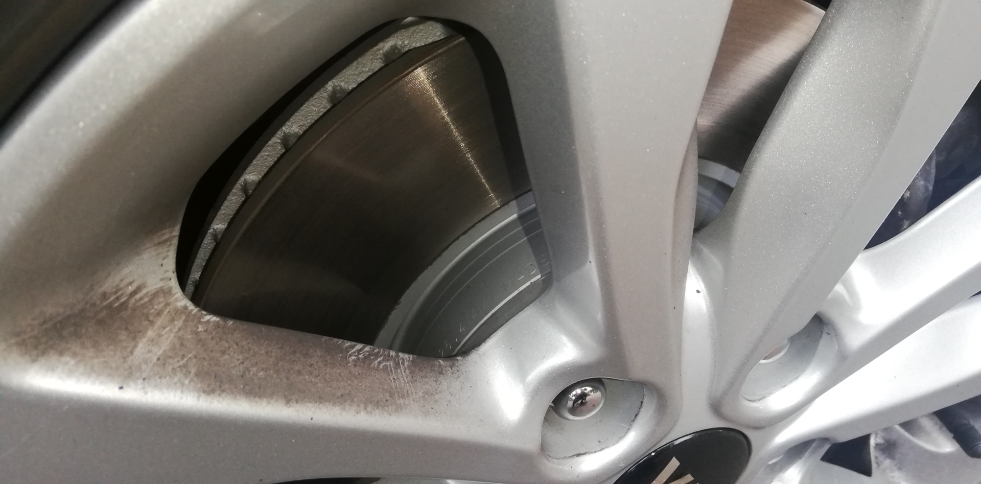

07.08.2021, 88121 км: Второй раз поменял передние тормозные колодки, но на этот раз ещё поменял передние тормозные диски. Поставил диски Otto Zimmermann 285.3513.20 (300 мм) в паре с оригинальными колодками Hyundai/KIA 58101A6A70.
Диски выбирал по цена/качество. Оригинальные или ATE дорогие, а откровенно дешёвые или неизвестные фирмы брать не хотелось. Колодки оригинальные, т.к. не нашёл адекватного аналога колодок Ceed JD FL у которых 100% будут скошены уголки "ушек" (актуально для тормозных дисков 300 мм). По каталогам, часто в аналогах колодки от Ceed JD дорестайл, где эти "ушки" прямоугольные, без скоса, что неподходит без напильника.

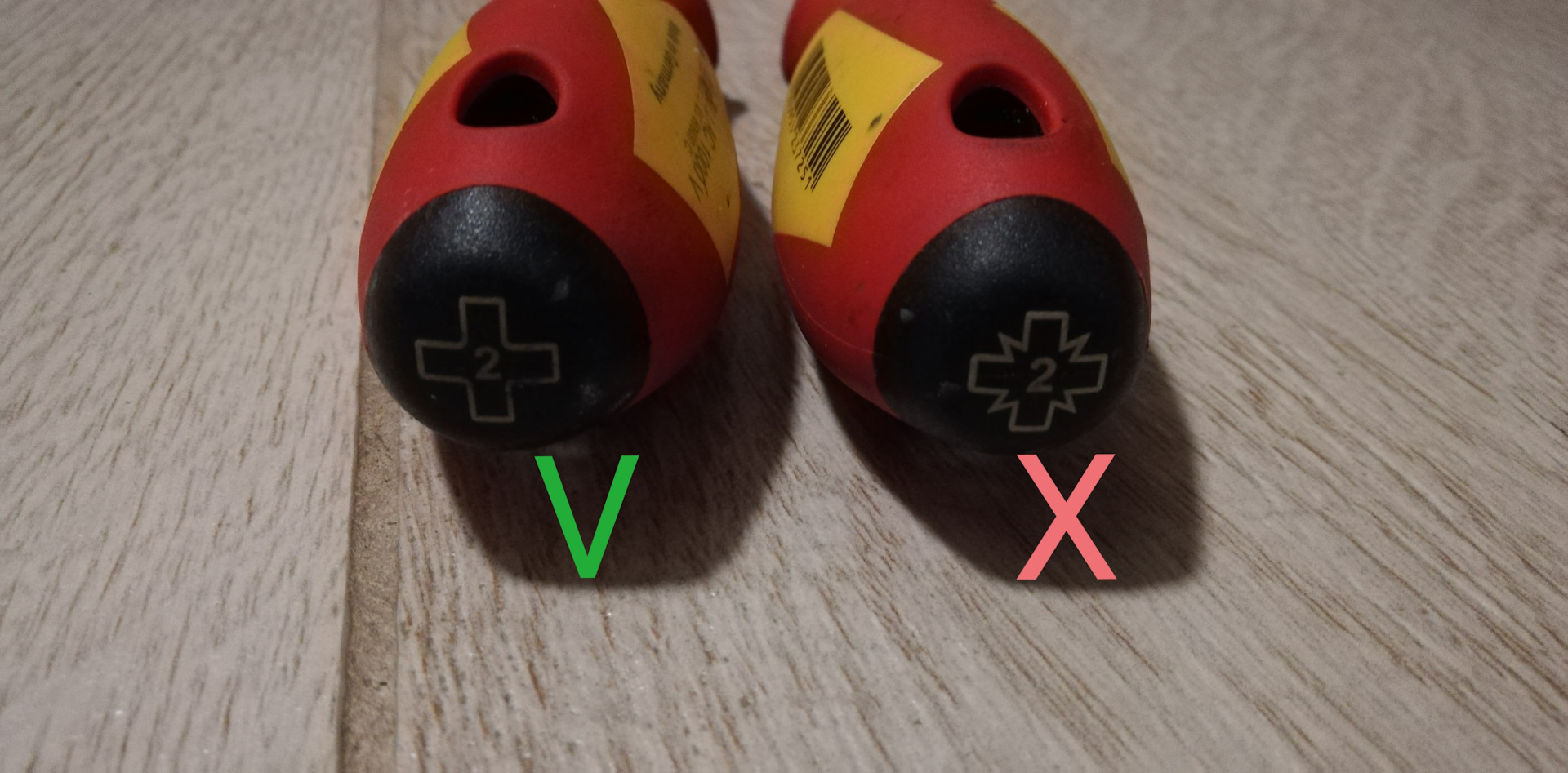

Менял также, как описано в замене колодок, но уже открутил полностью скобы суппорта и снял старые диски. Винты придерживающие тормозной диск открутились без проблем — заранее взял хорошую отвертку со шлицами Ph2. Шлицы Pz2 не подойдут и наверняка испортят винты.

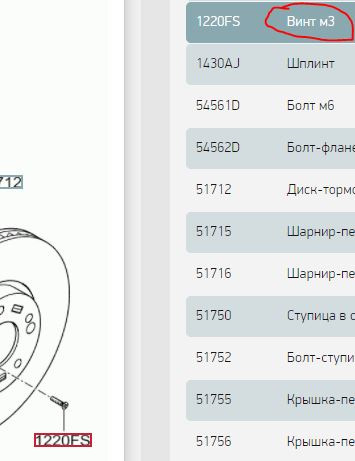

Один диск сбился молотком с одного удара, другой снял более технологично с помощью двух винтов M4 (может быть M5), которые вкручиваются в отверстия тормозного диска, где были крепёжные винты M3. Центровочное кольцо ступицы очистил от ржавчины кордщёткой под дрель и потом смазал тонким слоем MC1600, может спасёт от прикипания. Сама ступица была в чуть жёлтых разводах и ничем мазать её не стал (это может быть и очень вредным), только чуть прошёлся той же кордщёткой.
Никаких изменений в торможении после замены дисков не чувствую.

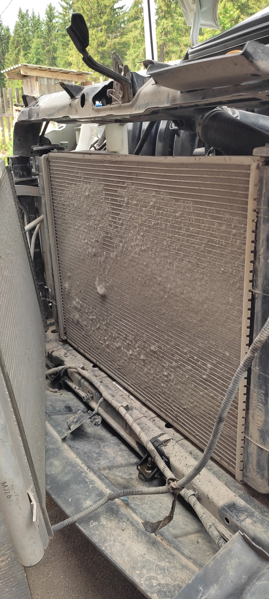

Также рекомендовали почистить дроссельную заслонку (не согласен) и помыть радиаторы (согласен, сделаю следующим летним сезоном, постараюсь весной).

"где были крепёжные винты M3" — не ошибаешься,
точно не помню, но на память там покрупнее?..
Не мерял, но посмотрел по каталогу, прежде чем написать )
На вид, диаметр на 3 мм похож, хотя сам почему-то думал, что крупнее.
а, ну тогда, сорян…)
но надо же, думал толще!))
Я сам сначала хотел написать про 6 мм, но как представил себе этот размер, то решил и перепроверить )

А радиатор я бы помыл перед дальней поездкой. Смотри на 86 тыс какое состояние

До радиатора перед поездкой не доберусь, к сожалению. Буду надеяться, что у меня почище.
Я так же думал, что у меня чисто там. 😂

вот бы кто помог бампер передний скинуть и помыть радиатор…
пробег к 100тыс. приближается…
Я думаю что это не проблема
да сам боюсь туда лезть, чтобы не отломать ничего.
может если бы хоть раз при мне сняли, то страх улетучился бы
Здесь много записей подробных. По ним можно спокойно все сделать самому. Стоит только поискать
