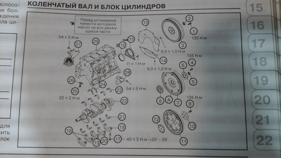

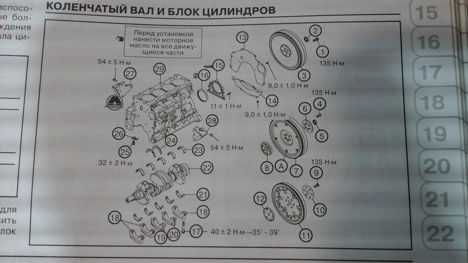

я делал все по книге krutilvertel.com/catalogu…bishi-l200-triton-warrior, можешь скачать себе в пдф и делать в по букварю
продублирую DigitalMr
А что за букварь у тебя
monolith.in.ua/catalog/ru…_mitsubishi_pajero_sport/
Жаль нет электронной версии

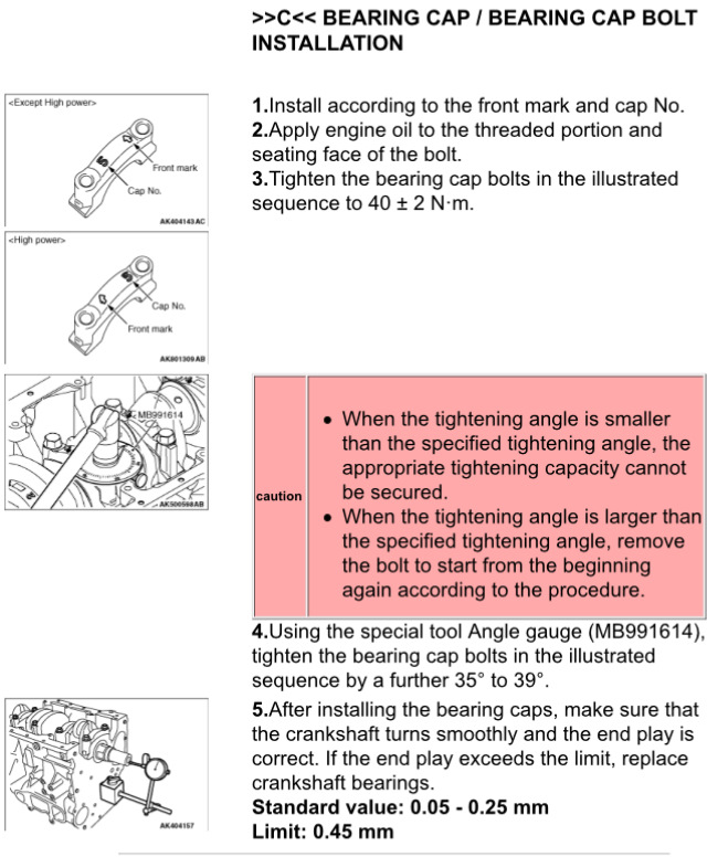

Оно? http_://mmc-manuals.ru/manuals/pajero_sport_ii/online/Service_Manual/2014/11/html/M111300870333500ENG.HTM
Затяжка моментом 40±2 Нм с последующим доворотом на 35…39°
