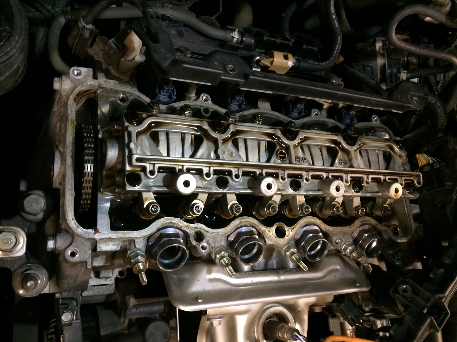

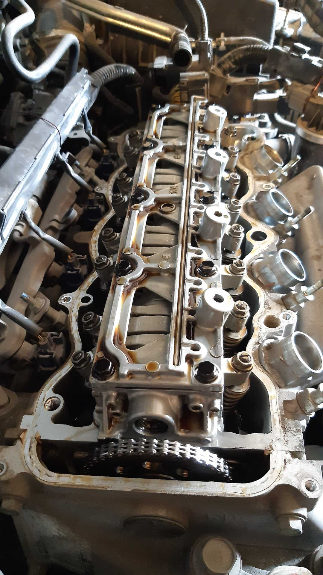

Машину на ночь оставлял в гараже, дабы не ждать остывания двигателя, а сразу начать регулировку. Крышка была снята без каких либо проблем. Фото двигателя на масле 5w-30 полностью синтетическом прилагаю:

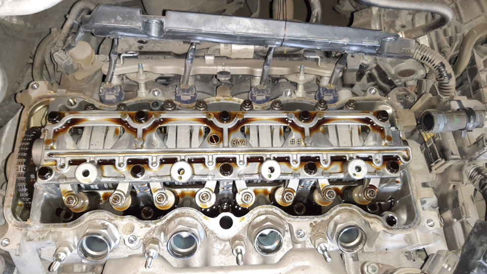

Прокладка стояла оригинальная — это факт. На ней нету ни единого опознавательного знака. Была очень мягкая и эластичная.

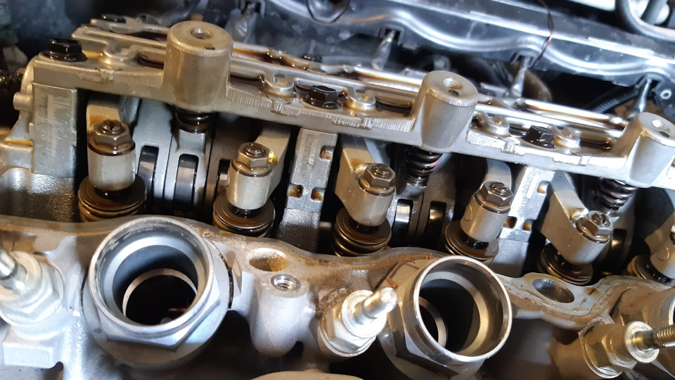

Клапана настраивали:
Впуск — 20, выпуск — 25.
Криминала не было, впускные были практически все под 26, выпуск практически все под 30.

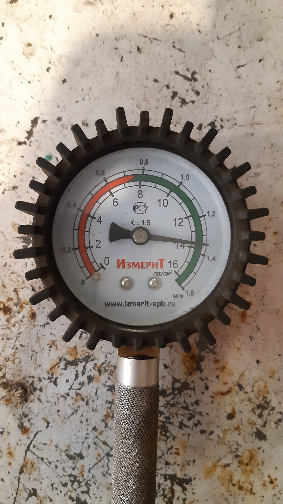

Ставим прокладку, в двух местах мажем герметиком и оставляем на часок подсохнуть. После полной сборки решили померить компрессию:
В каждом цилиндре практически по 14 кг, это не может не радовать.
Итог: машина стала быстрее откликаться на педаль газа, подхват с низов улучшится. Расход тоже чуть-чуть упал.

Я на своём буквально 2 недели назад регулировал клапана на пробеге 138т.км, так что хочу сказать, зазоры да, были увеличены выпуск 0,30 впуск местами щуп 0,25-0,30 лез)) но никакого лязганья и стуков небыло в принципе ни на горячую ни на холодную)) Я это к чему, да к тому что регулировать ИМХО клапана можно смело раз в 60-70т.км)) Я так предполагаю что японец на моей машине никуя не регулировал, там по всем признакам болты на клапанной крышке не откручивались)) но мотор чистый идеально)) радует что хоть масло регулярно менял)) А вообще можно хоть раз в 20т.км регулировать, они и через 20т.км будут уже не в допуске))! Ты сейчас постоянно на Novuse ездишь)?
