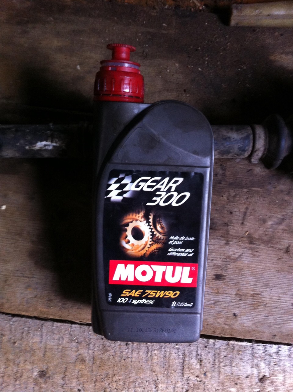

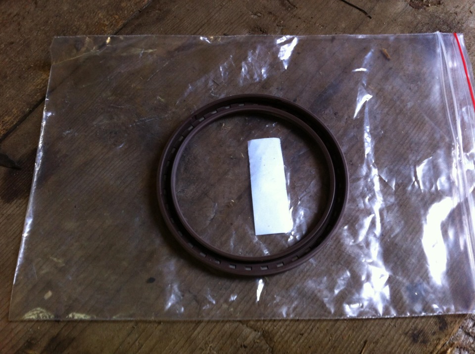

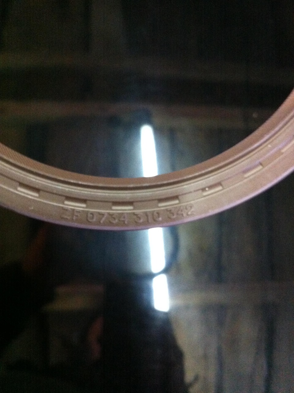

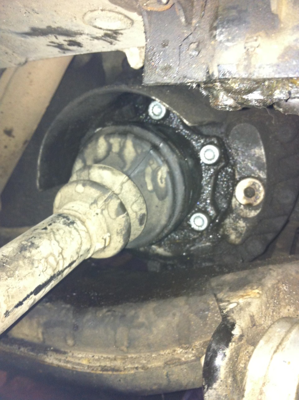

Менял НЕДАВНО передние наружные ШРУСа. Меняя правый шрус, заметил подтеки и грязь в районе переднего дифференциала, оказалось потек сальник этого самого дифа, он же сальник переднего правого привода. Долго не думая заказал этот сальник фирмы ZF, масло для дифа у меня еще оставалось с замены. Дождавшись сальник и хорошей погоды начал замену.

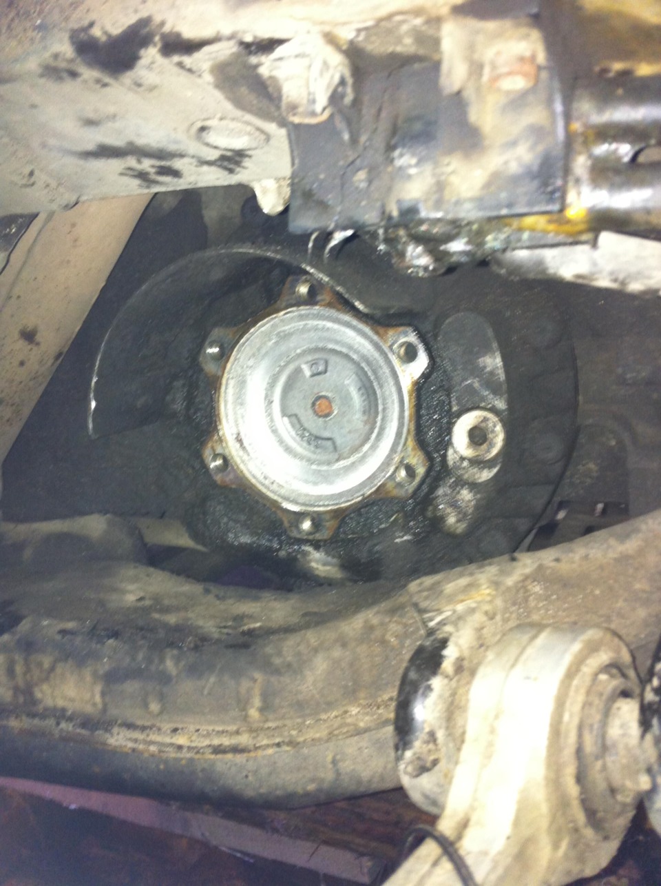

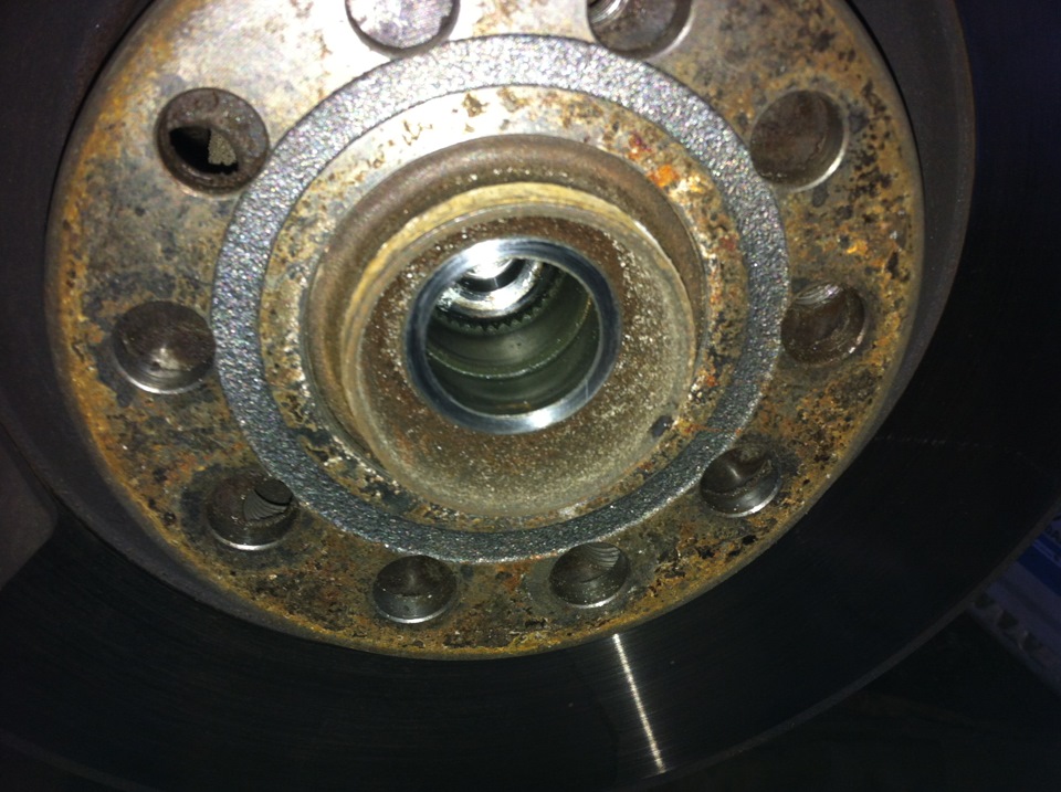

• Поддамкрачиваем машину и снимаем колесо, видим все симптомы потекшего сальника

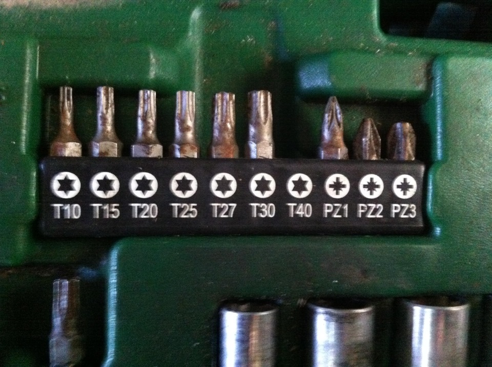

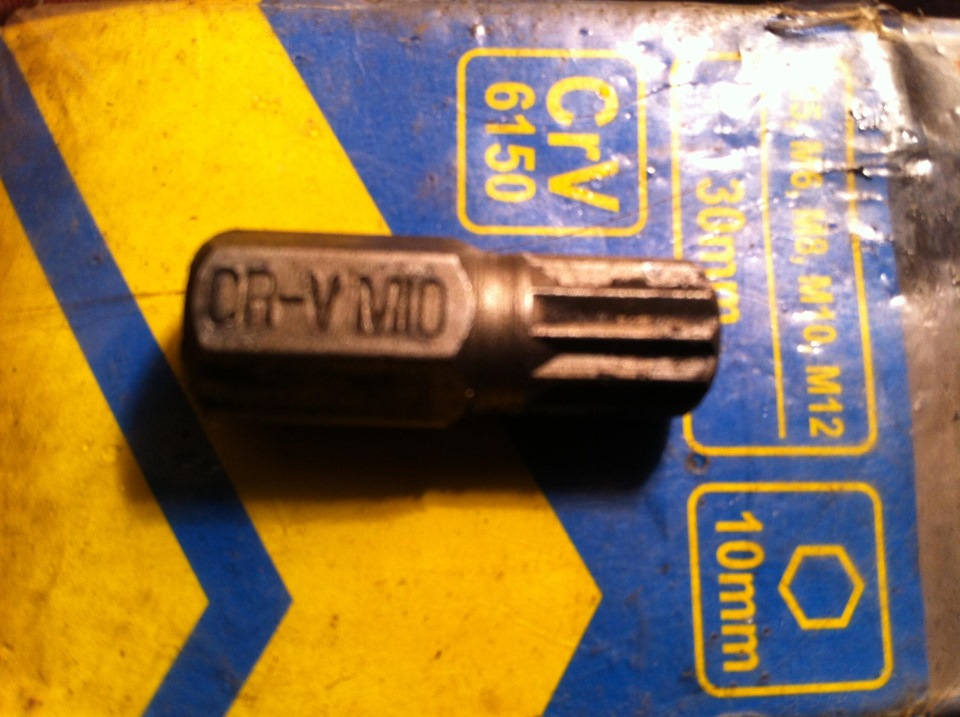

• Первым делом хорошенько отмываем болты внутреннего ШРУСа. Там болты под мелкую звездочку, если этого не сделать можно сорвать болты и получить геморой))
• Ослабляем эти болты, ключ cr-v m10
• Выкручиваем болт ступицы

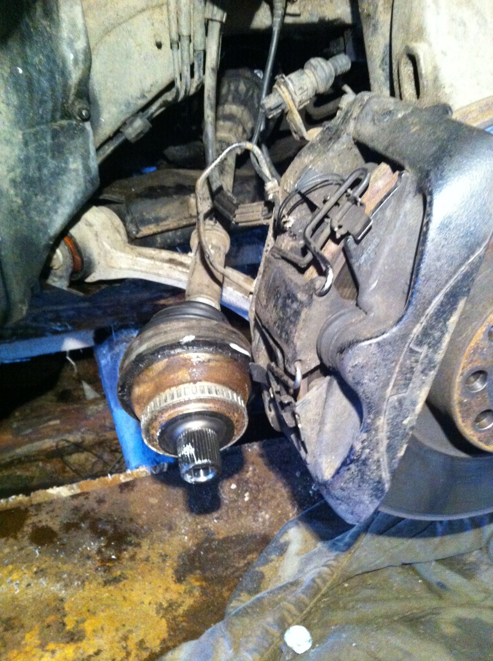

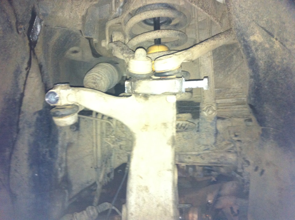

• Откручиваем и снимаем от поворотного кулака 2 верхних рычага и рулевой наконечник
• Привод выводим из поворотного кулака в сторону тормозного супорта

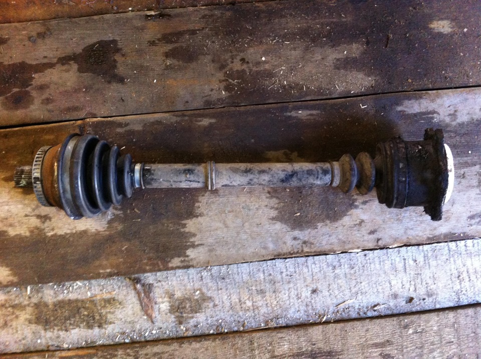

• Откручиваем болты внутреннего ШРУСа и вытаскиваем привод
• Берем торкс 40 и откручиваем болт крепления вала с фланцем от дифа

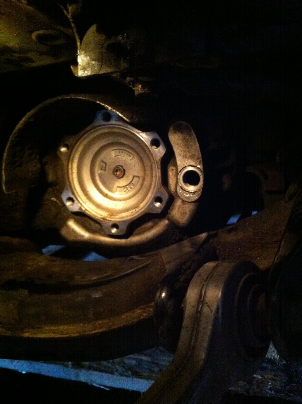

• Вытаскиваем вал, видим нашу цель!
• Вынимаем старый сальник и ставим новый

• Заливаем свежее масло, собираем все обратно!
У меня были ОСТАТКИ МАСЛА С ЗАМЕНЫ и я его использовал. У меня не хватало 500 гр масла, т.е почти половину от необходимого. Думаю я вовремя заметил неисправность и надеюсь, что сильного масляного голодания не было!

По расходам: Сальник дифференциала 01V 409 399 – 1 700 руб

Не помнишь 6 болтов крепящих шрус к фланцу М8 или М10?
Нет, не помню.
