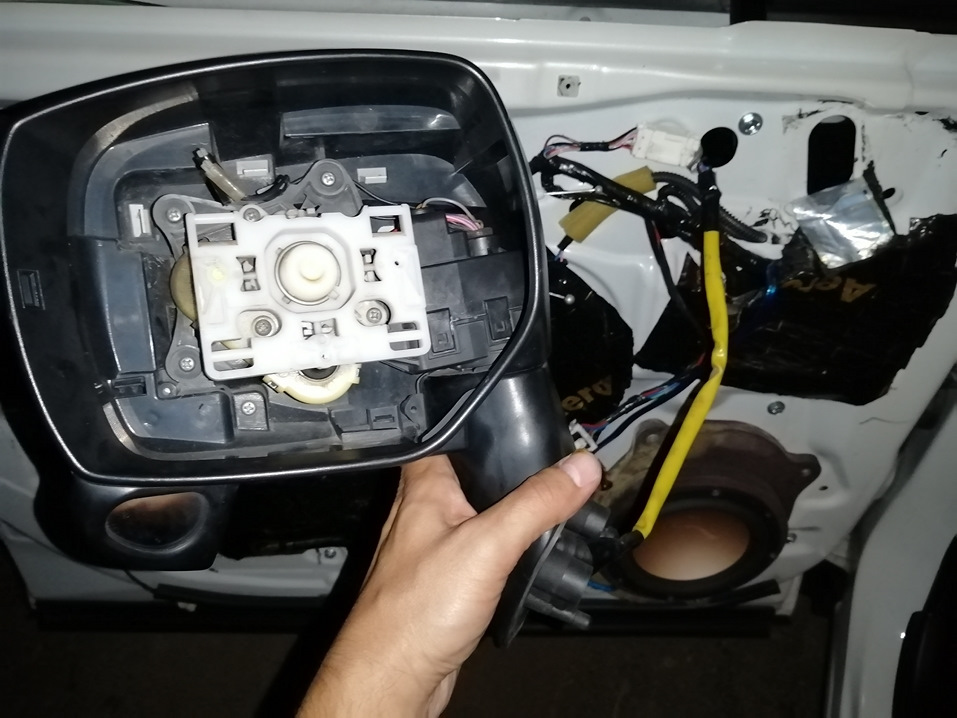

После этого приступаем к съёму самого зеркала. Первым делом, пока оно жёстко зафиксировано, отщёлкнул само полотно:
Далее откручиваем 3 болта, которые его держат:
И вот пациент в руках, можно приступать к его препарированию.
Так как зеркало у меня с подогревом, первым дело убираем в стороны само полотно, отсоединив разъёмы подогрева, дабы его не поцарапать.
Далее разбор, начнём с нижней части. Снимаем нижний резиновый кожух зеркала, чтобы добраться до болтов, которые крепят к "потрохам" зеркала.

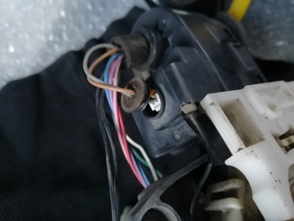

Приступаем в разбору корпуса, в котором находится интересующий нас моторчик, плата, а также все шестерёнки.

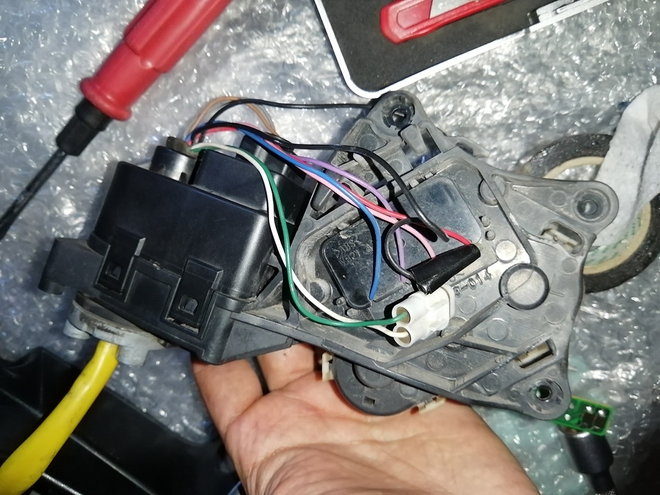

Держится всё на 4 защёлках, поддеваем, отщёлкиваем, вставляем между 2 частями корпуса отвёртку "минус" и поворачивая её рассоединяем их друг от друга. Перед этим нужно ещё сдёрнуть фишку с самой платы с моторчиком, т.к. она не даст разъединить корпус, находится под резинкой:
Собственно теперь ничего не мешает, открываем "шкатулочку:
Далее достаём плату с моторчиком, осматриваем, сравниваем для интереса с донорским:
Далее напишу немного интересных фактов. Так как я знал, что на доноре моторчик работает и жужжит, просто перекинул его на свою плату. Зеркало особо не собирал, прикрутил "внутрянку" на 1 саморез, чтобы держалось, фишку на плату маленькую накинул, защёлкнул корпус не до конца и пошёл подключать к фишке зеркала на двери. Включаю, жму на кнопку и немного ах…ю от того, что всё также просто щёлкает и не жужжит/не работает.))) Далее иду с донором, его платой и подключённым к ней своим моторчиком, подключаюсь. И та же херня. Ничего не понимаю, соединяю снова плату донора с его моторчиком, накидываю, всё работает. Ну думаю "пусть будет так".
Ставлю плату с донора с его моторчиком в своё зеркало.
Также немного собираю его, подключаю, проверяю работу моторчика/регулировки зеркала сразу. Всё работает. Теперь отлично. Шестерни у меня все нормальные, идентичны донору.

Ставим внутрянку, прикручиваем, и несём на финишную проверку:
Всё крутится, всё шевелится и работает, вот и отлично. Соединяем фишка обогрева на полотне, ставим само полотно и устанавливаем пациента на место и радуемся))

Но мысль о непонятках с платой и моторчиками немного не давала покоя. решил уже на след день проверить сам моторчик отдельно, подав на него питание. И что удивительно — он работает. Возможно тогда виновата плата? Но почему тогда этот моторчик с исправной донорской платой тоже не хотел работать? Пока вопрос, чуть позже попробую разобраться с этим скорее всего, из спортивного интереса.
Главное, что теперь зеркало складывается, а значит ремонт прошёл удачно.))
