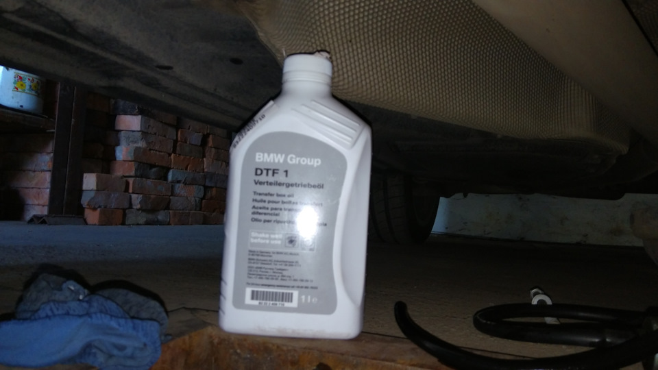

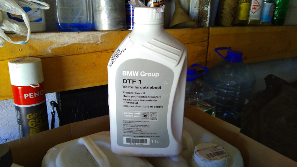

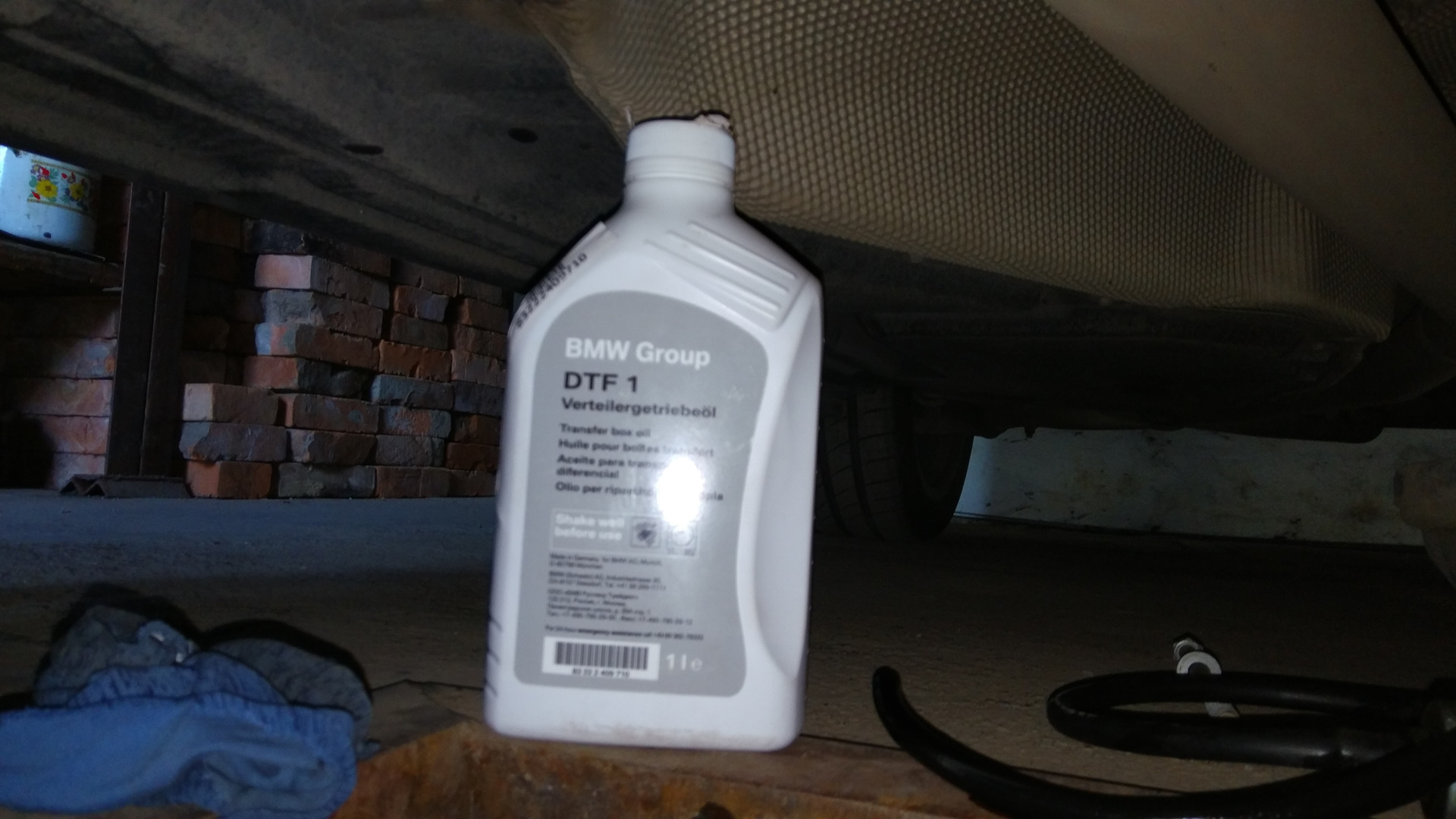

Наконец это случилось, добрались руки до частичной замены масла в АКПП и замены масла в раздатке. Для этого судьбоносного момента, еще в мае месяце были приобретены следующие расходные материалы:
Масло трансмиссионное для раздаточной коробки BMW Dtf 1 83222409710 1L – 2780р;
Фильтр АКПП с поддоном ZF 1087298247 – 6423р;
Масло АКПП 8HP ZF S671090314 5L – 6998р.

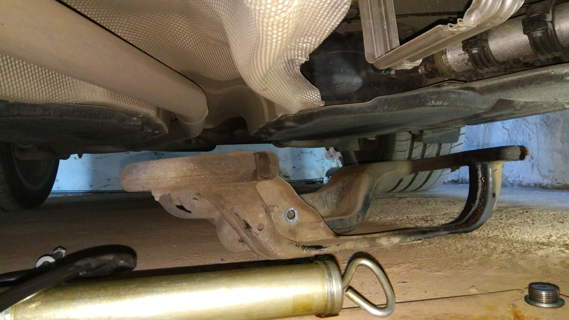

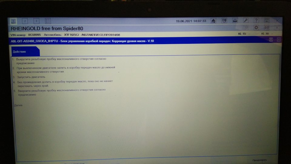

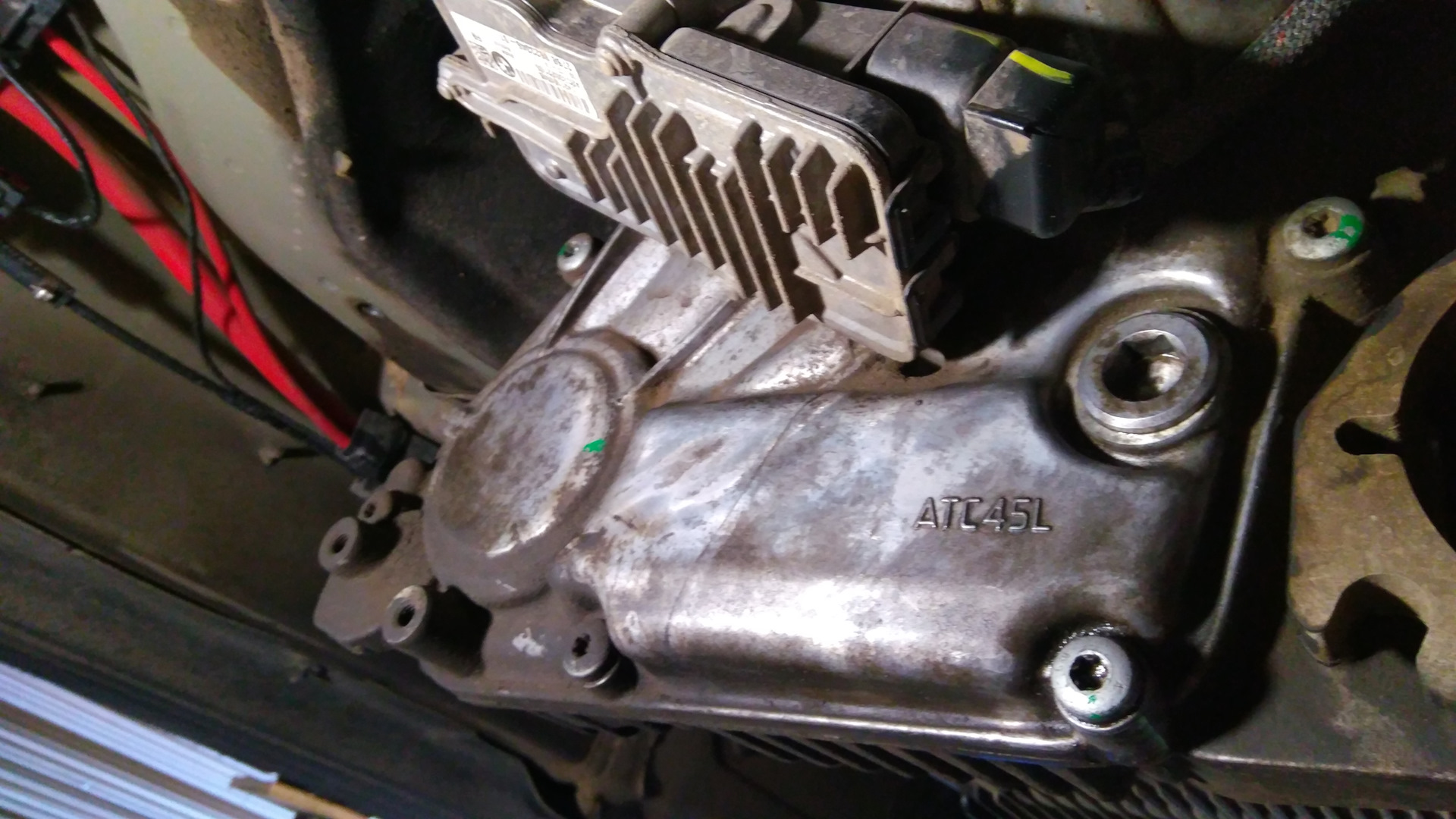

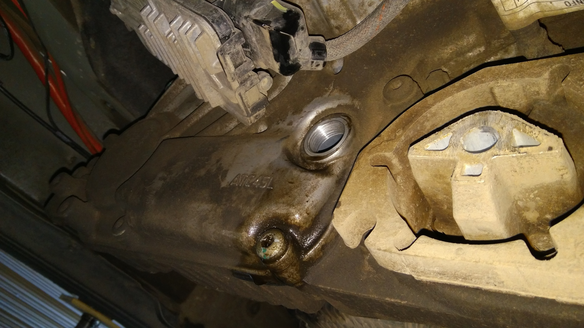

Раздаточная коробка ATC45L установленная на BMW Х6 F16, имеет только заливную пробку, также, как и на заднем редукторе, сливной пробки нет. Чтобы подобраться к заливной пробке и забегая в перед открутить все болты фильтра АКПП с поддоном нужно открутить подрамник, 4 болта крепления подрамника и 1 болт саленблока раздатки. Перед этим, АКПП в районе колокола ставим на подпорки что бы при снятии подрамника АКПП с раздаткой не упали вниз. Далее, уже знакомым шестигранником на 14, который приобретался для замены масла в редукторах, откручиваем заливную пробку на раздатке. По отработанной на заднем редукторе технологии, откачиваем шприцом масло из раздатки, у меня скачалось 500 мл, собственно столько же и залилось. Далее через Rheingold произвел сброс корректировок раздатки.

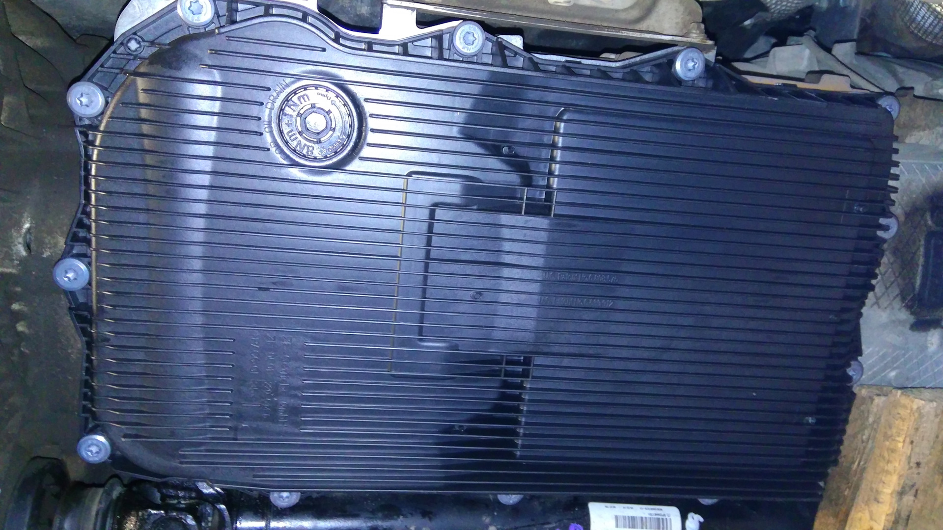

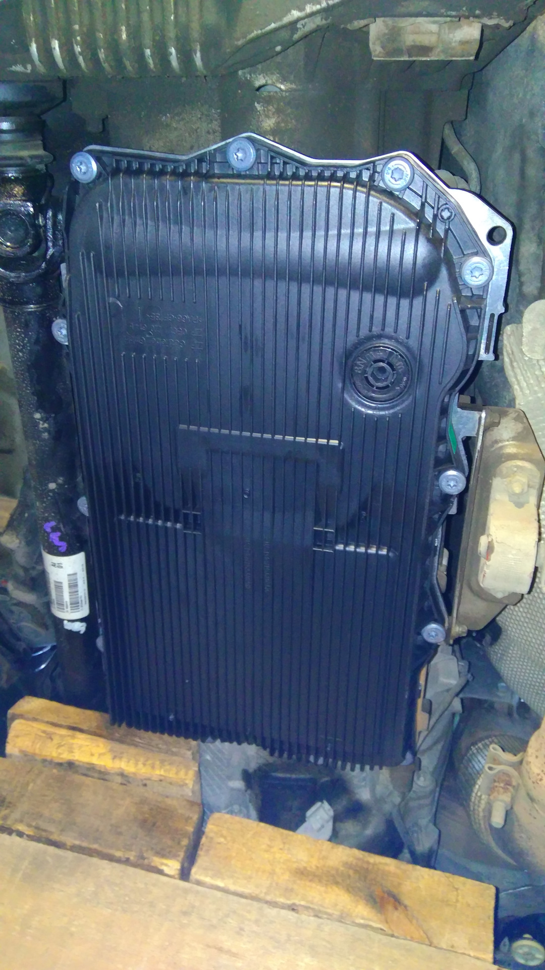

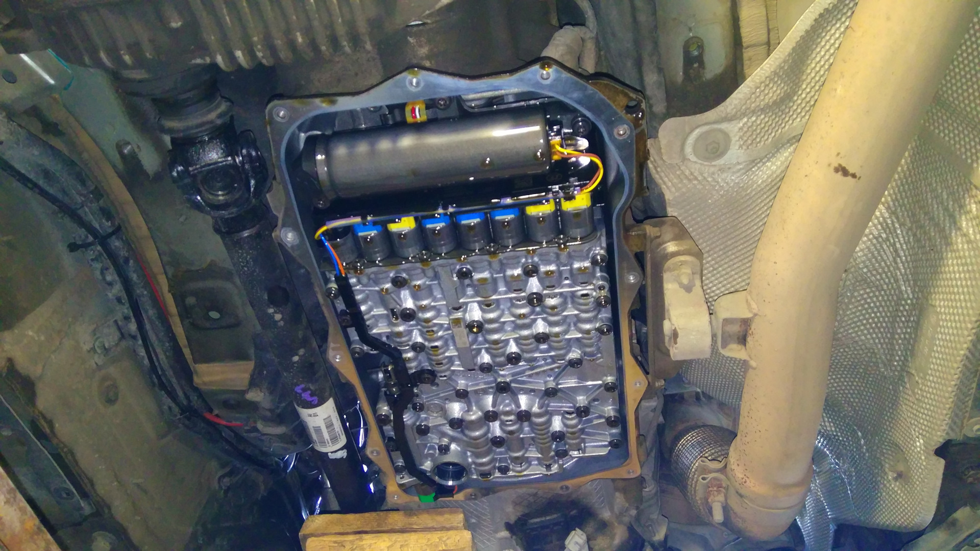

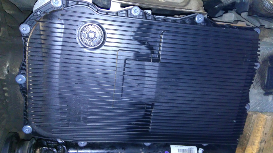

Переходим к АКПП, шестигранником на 10 откручиваем сливную пробку на поддоне (фильтре АКПП), сливаем масло и откручиваем поддон. Снятый поддон оказался 2017 г.в., а значит предыдущий хозяин не обманул что менял масло в АКПП. Далее устанавливаем новый фильтр АКПП с поддоном, болты затягиваем в соответствие со схемой и моментами затяжки, указанными в TIS. Далее через Rheingold производим коррекцию уровня масла. В АКПП заменилось 4 с небольшим литра. Сброс корректировок АКПП не производил, прежде чем закидать меня помидорами за это, прошу посмотреть видос канала Zf center на Ютюбе

Добрый день, не подскажите вот Вы пишите: "Далее через Rheingold производим коррекцию уровня масла"
Почти во всех отчетах которые читал, про коррекцию уровня масла никто не пишет.
Не подскажите, насколько это надо делать?
Привет, а какая у тебя версия исты? И ноут должен быть подключён к интернету когда машину диагностируешь?
Добрый день! Последнюю версию Rheingold с подробной инструкцией об установке можно скачать на Рутрекере, найдя активное зеркало данного сайта. Далее через поиск ищем Rheingold. При диагностике подключать ноут к интернету не требуется. На Ютюбе много видео по пользование и установку Rheingold.
Я скачал 4,23 пишут что самая стабильная, но там вроде была 4,30 версия, скачал но файлы ломаные и в комментариях все ругают( по идее я и 4.23 смогу диагностировать и сбрасывать адаптации? Просто тоже собираюсь менять Масла в раздатке, редукторах, автомате…в автомате точно не буду адаптацию сбрасывать а вот в раздатке точно надо? У меня просто задний редуктор обычный (не xdrive) и механик говорит что может и в раздатке не нужно ничего сбрасывать…что подскажите?)
У меня версия 4.29. Если версия 4.23 подключается к авто, значит она соответственно будет все сбрасывать. В АКПП я адаптации не сбрасывал, видеоролик почему не сбрасывал залит здесь в посту, по поводу сброса адаптаций в раздатке могу сказать следующее, разницы до и после не почувствовал, но такая сервисная функция предусмотрена после замены масла. Но если не сбросить, думаю не чего критичного не будет.
