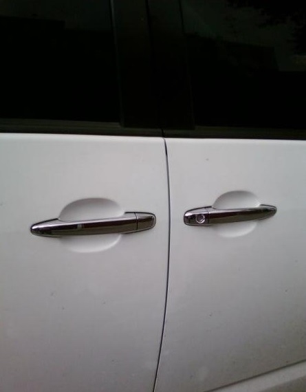

В моей комплектации дверные ручки были в цвет кузова т.е. белые. В принципе не плохо, но захотелось ХРОМ)
Сказано сделано, ищем в интернете, подбираем по похожим моделям, спрашиваем знающих
и вот список:
1) 69217-58010 -Заглушка передней двери под ключ -2шт
2) 69227-58010 -Заглушка задней двери -2шт
3) 69230-58010 -Ручка задней двери -2шт
4) 69210-58010 -Ручка передней двери -2шт
первый пункт можно заменить:
заглушка на переднюю дверь глухая не под ключ- 69217-30040
что я и сделал на пассажирской двери.
Все встало как родное (а иначе и не могло быть, это же Тойота).
