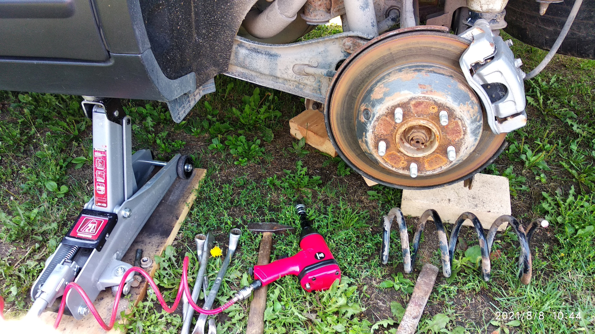

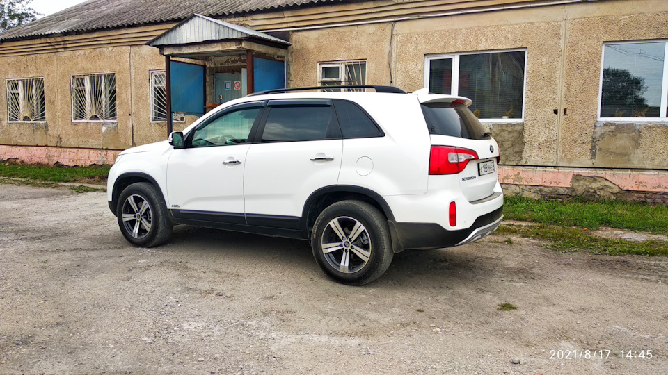

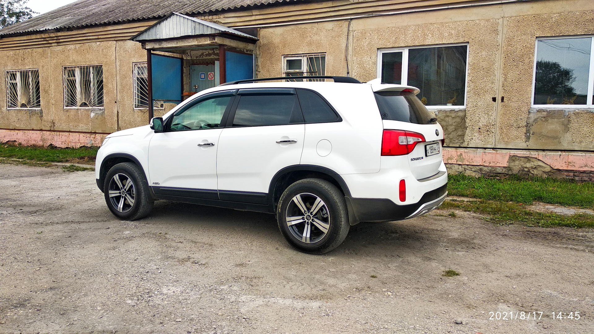

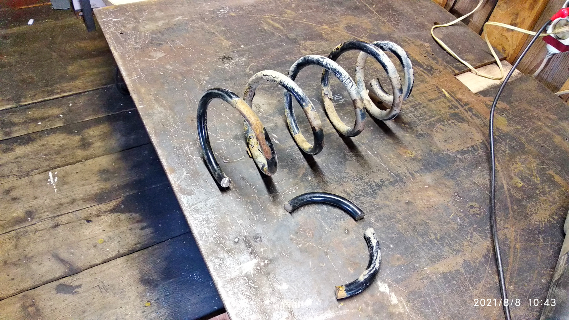

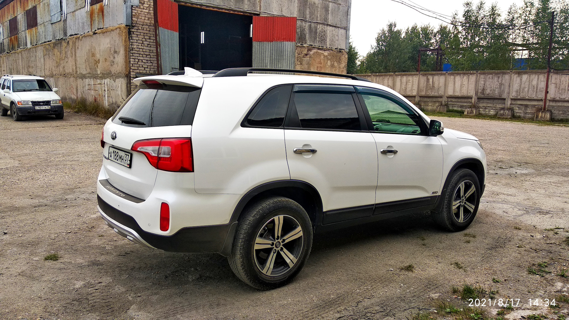

Доброго всем дня . Решил не плодить посты и уместить сделанное с один . Поскольку с машиной ни чего не происходит, а руки чешутся решил я исправить то, что с самого начала не нравилось, а это задранность задницы у машины после замены штатных пружин на клаксон . Мне очень не хотелось, чтобы зад опять стало пробивать, но и вид машины тоже хотелось изменить, по этому было решено пружины, по методу Артура artamonser подрезать, но не на пол витка, а на четверть
, поскольку времени после замены прошло достаточно много, три года www.drive2.ru/l/508734410518954616/ и пружины на сантиметр но попросели . Решено сделано .
Как и что делал, снимал и ставил пружины, описывать смысла нет этого полно на драйве . А вот внешне изменения в лучшую сторону

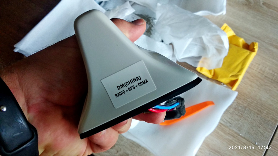

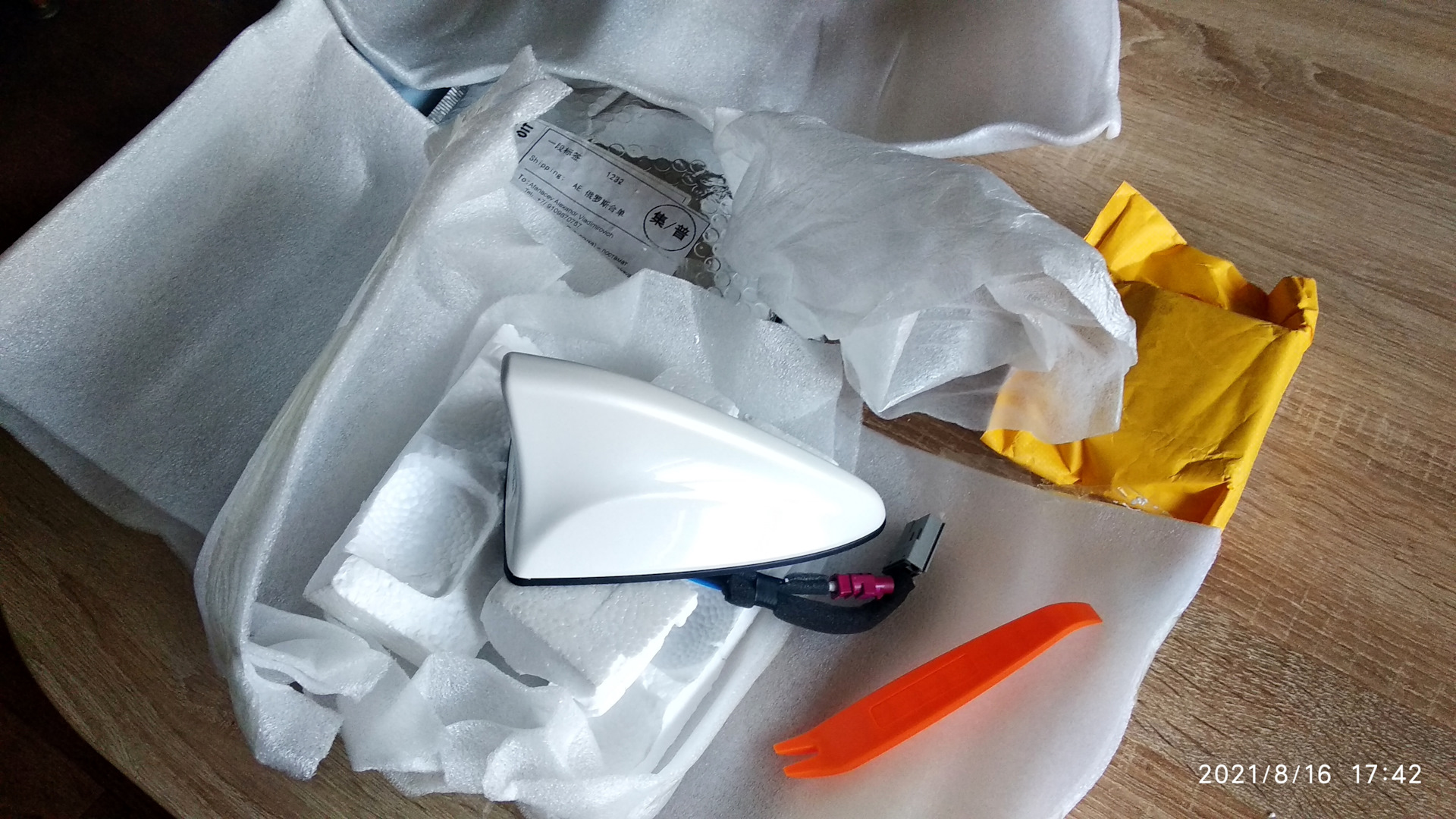

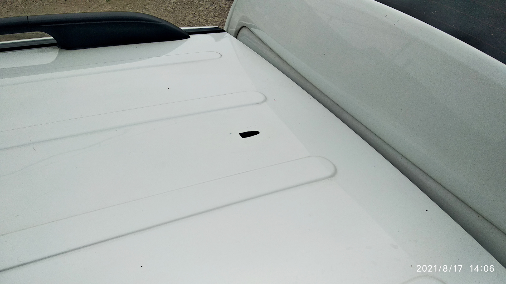

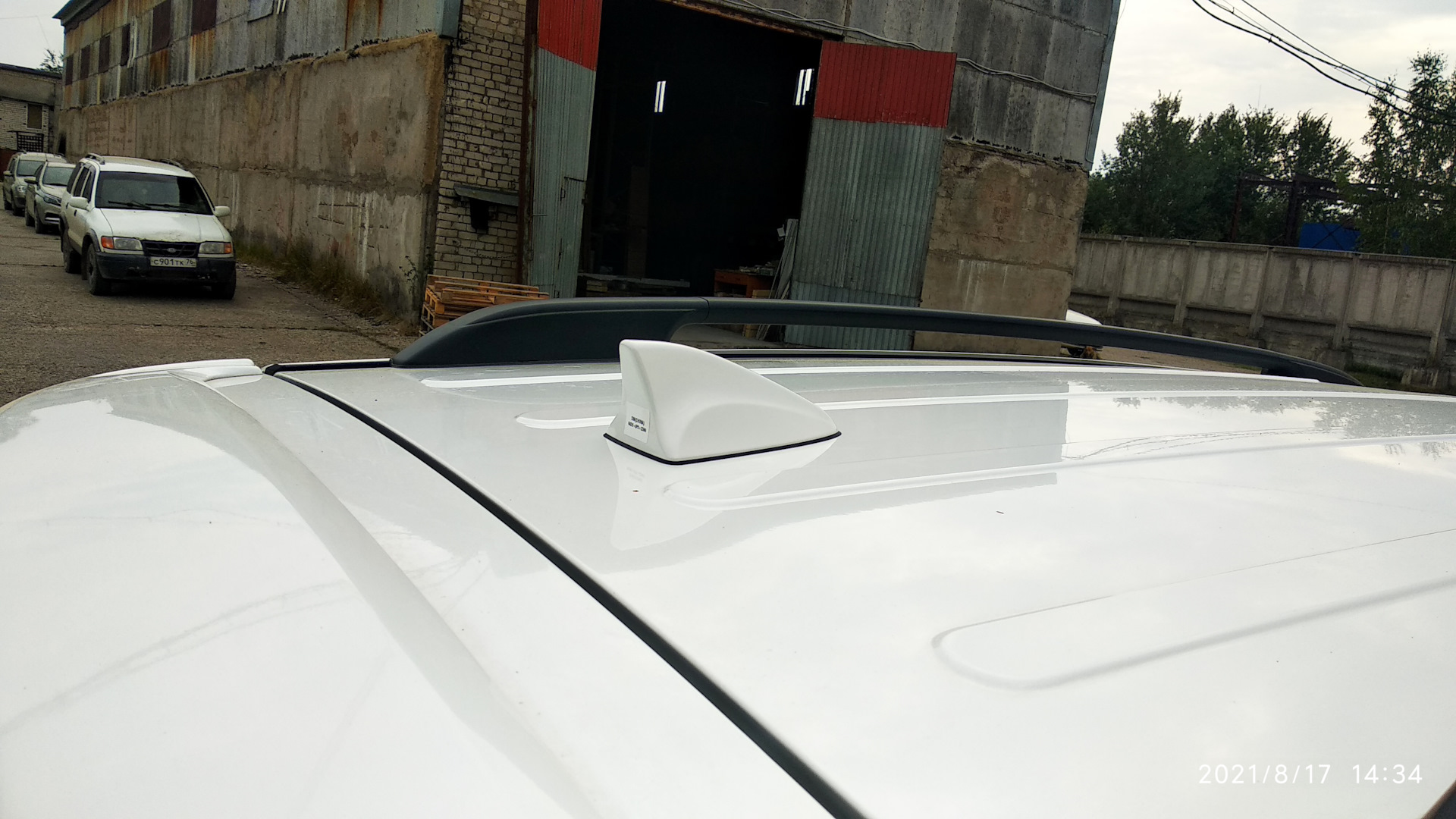

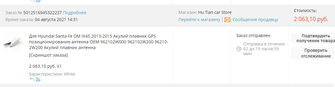

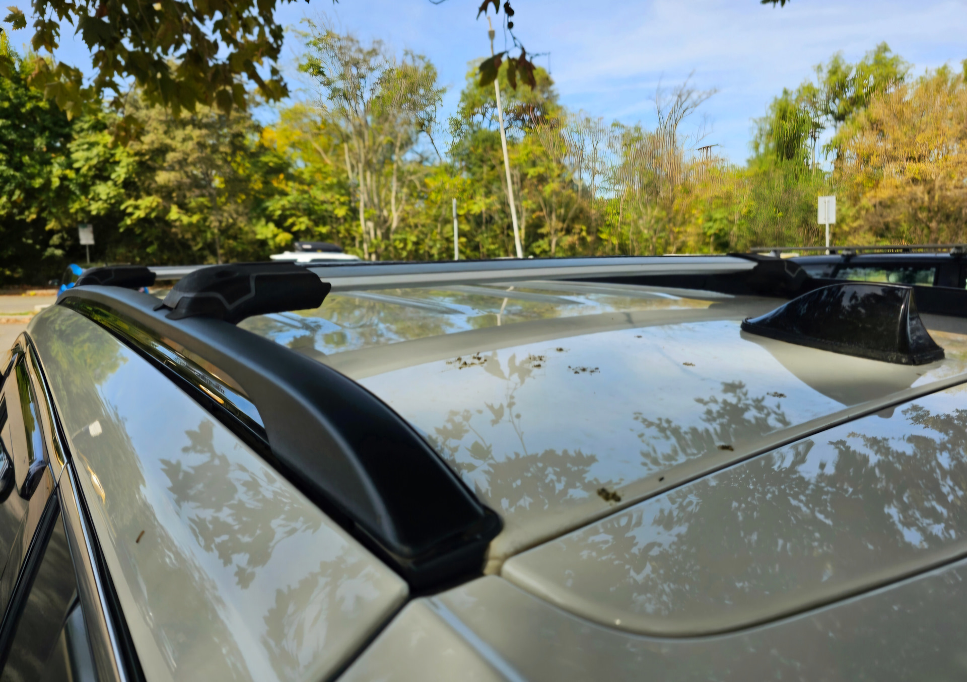

, да и поведение машины изменилось, зад стал мягче, но пробоев нет и это очень даже радует, это то чего хотелось. Следующее, что я заметил, это не уверенный приём радио, вроде бы всё устраивало, а тут что то случилось с антенной и зная, что многие меняют на плавник AntonLudoedovich, grazier1979, mastot, я стал мониторить всем известный сайт всякой всячины Али . И набрёл прям скажем на халявный плавник с GPS
, грех было его не заказать, вот ссылка aliexpress.ru/item/400109…2368-986417198.1577126635 пару недель ожидания и вот он у меня

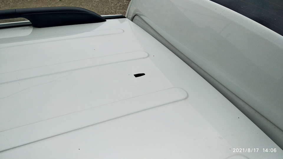

, переткнуть пины не составило труда .

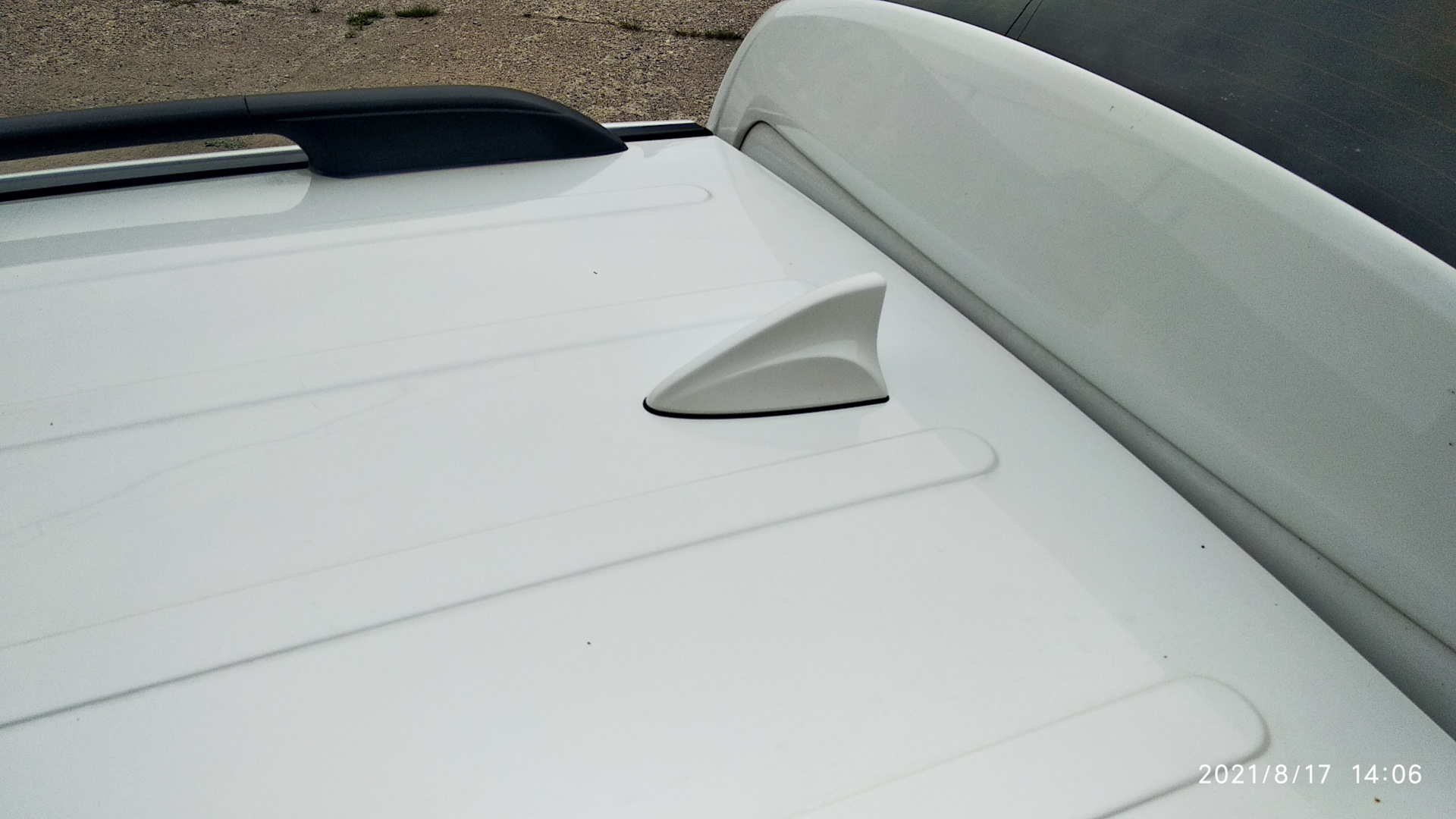

Штатная антенна под окислилась, хорошо, что крыша чистая
Сказать, что стало лучше принимать радио, это ни чего не сказать, нашлись каналы которые штатная антена вообще не ловила . В общем я доволен, да и внешне по моему не плохо
, хотя изменения вижу наверное только я и такие же маньяки как и я )))).

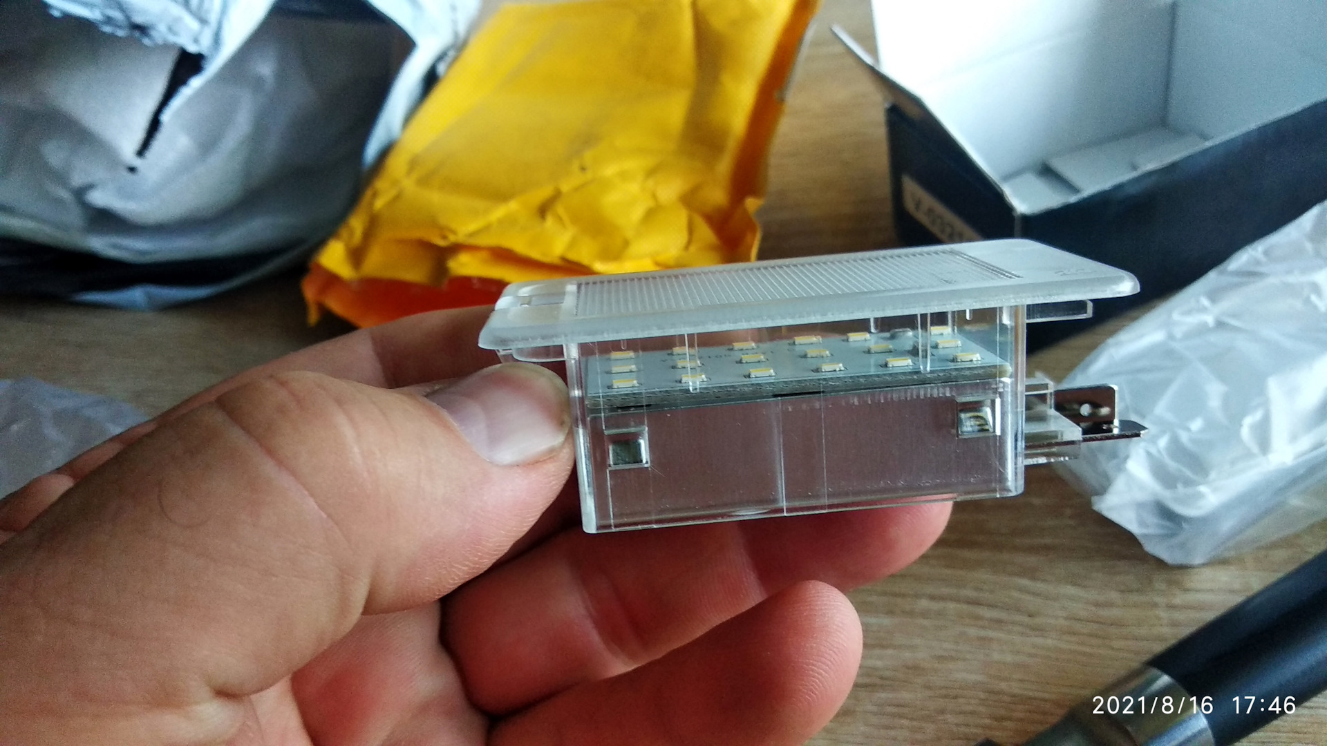

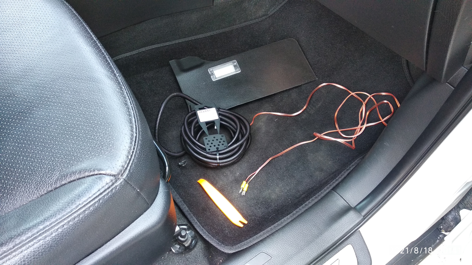

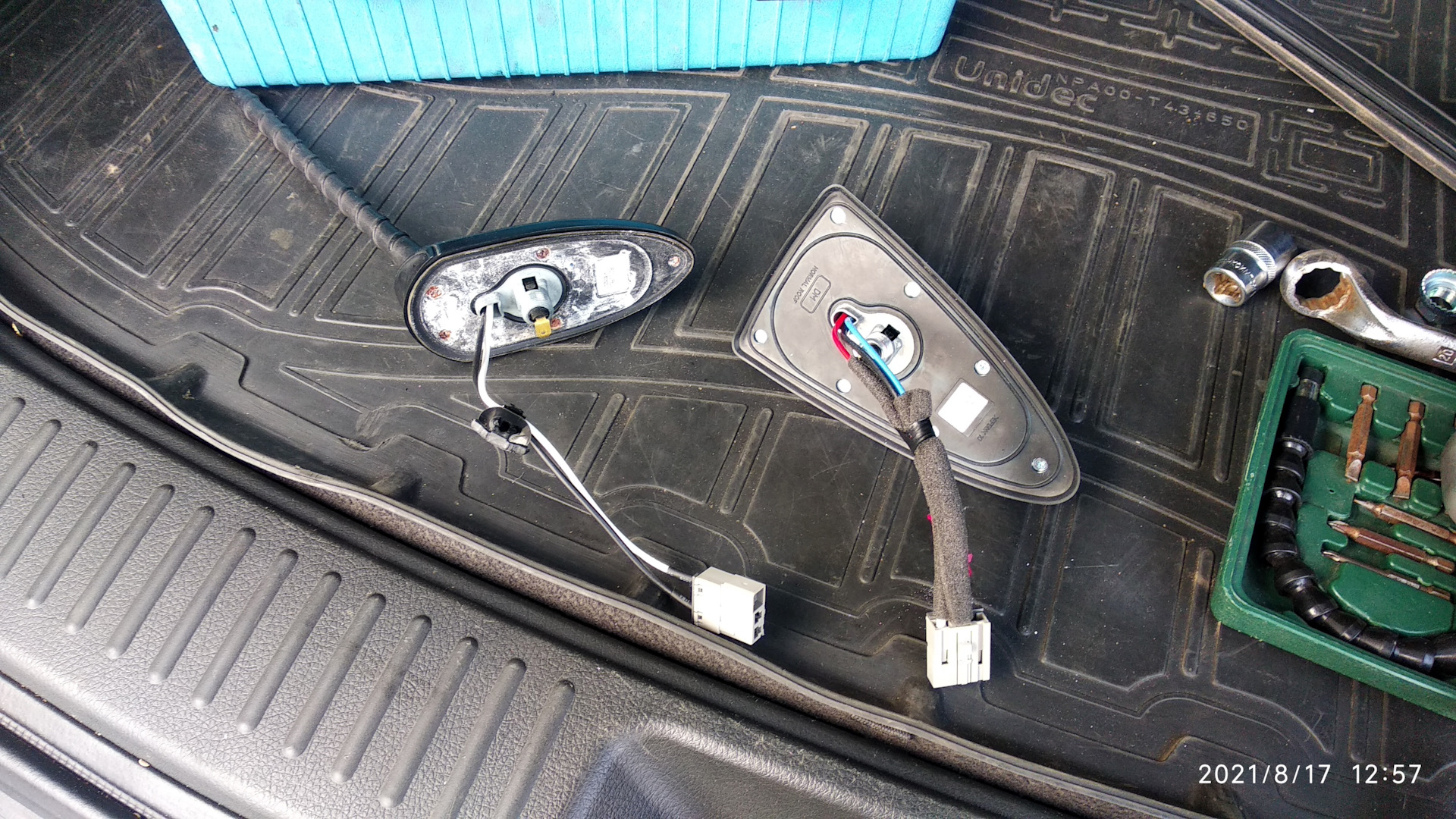

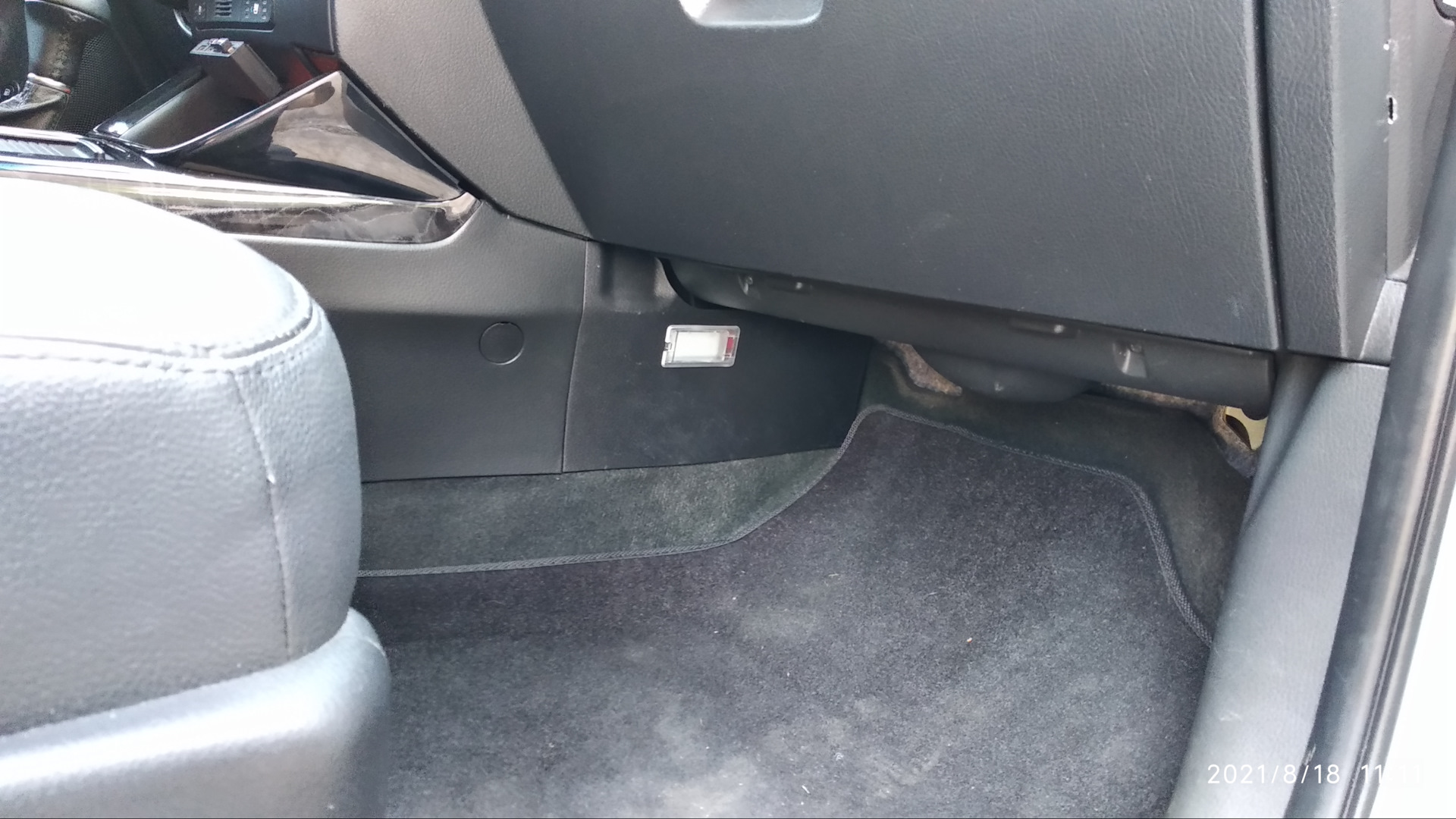

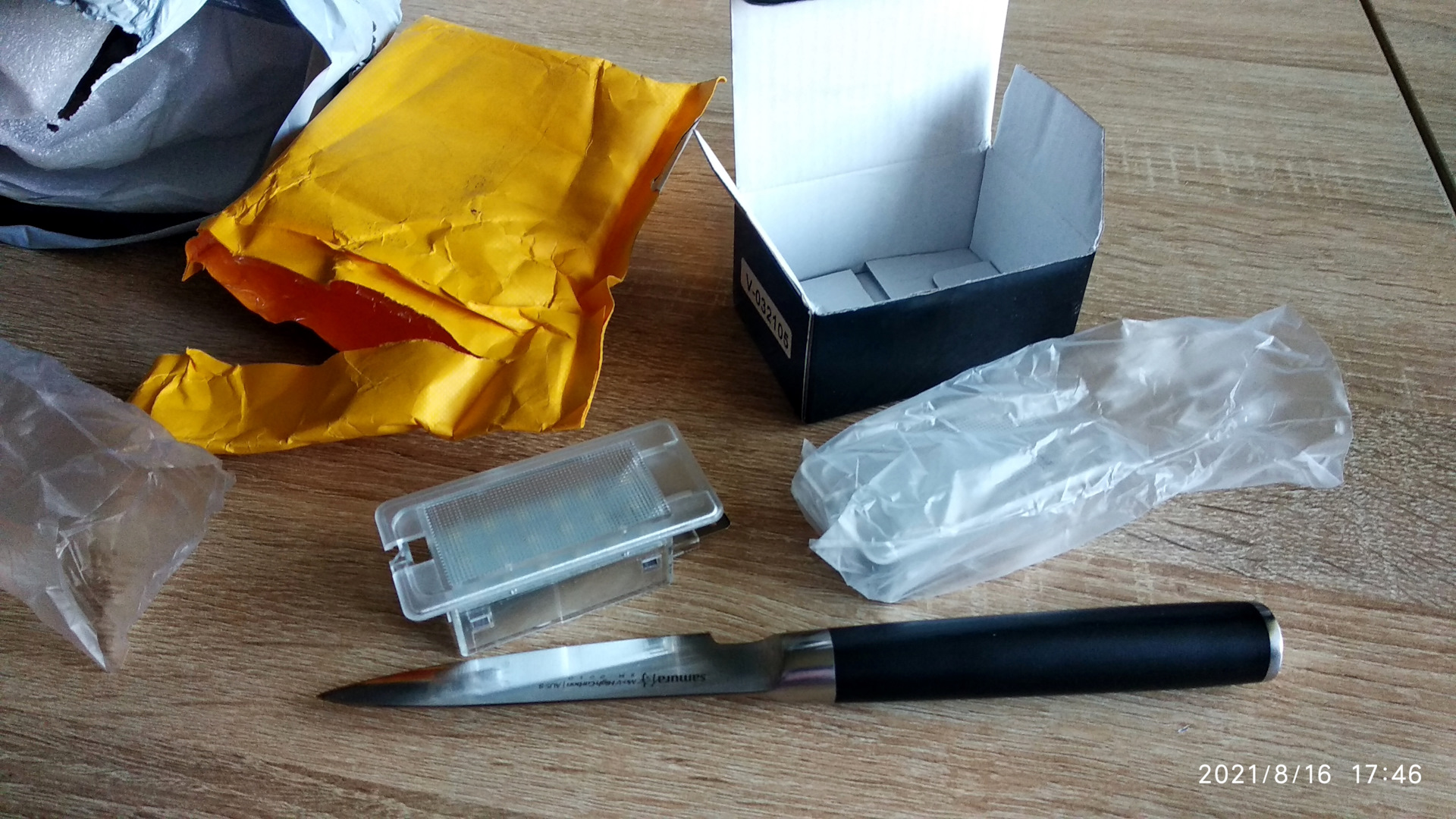

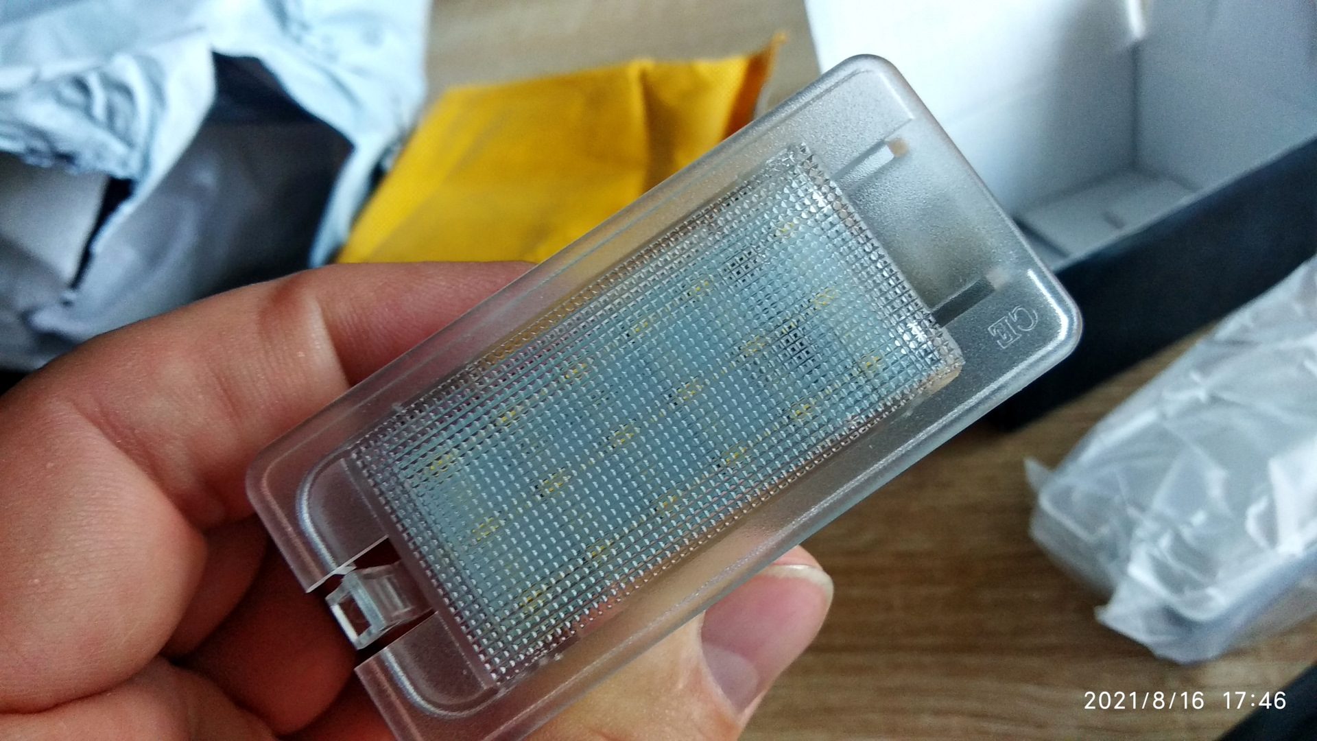

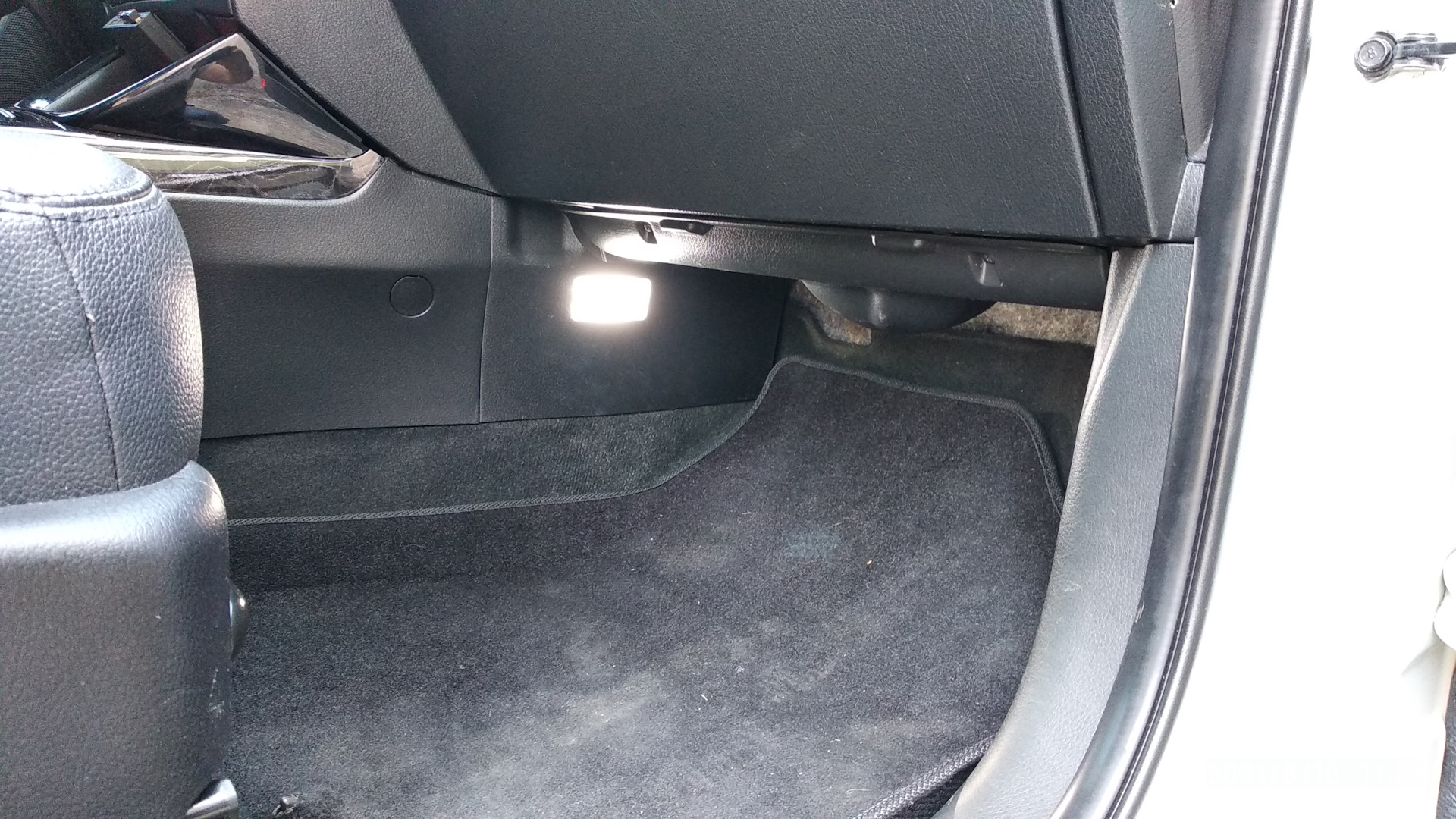

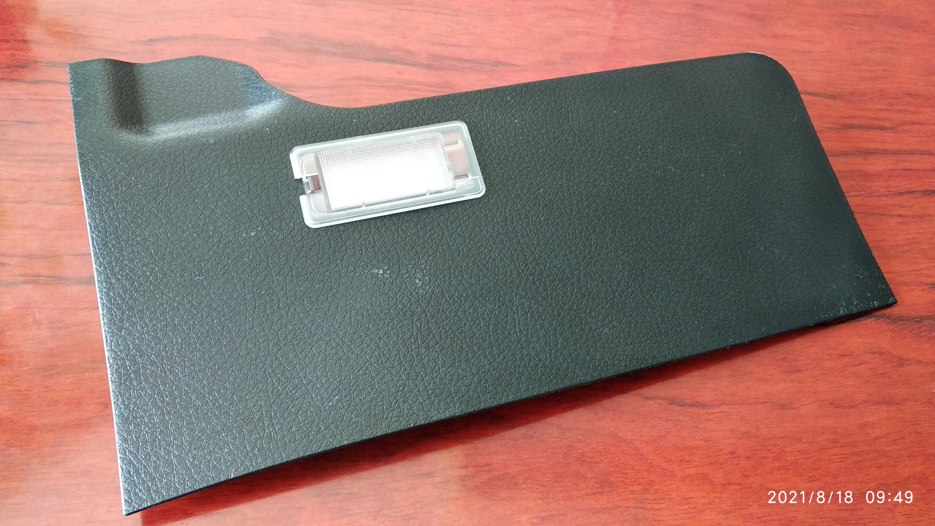

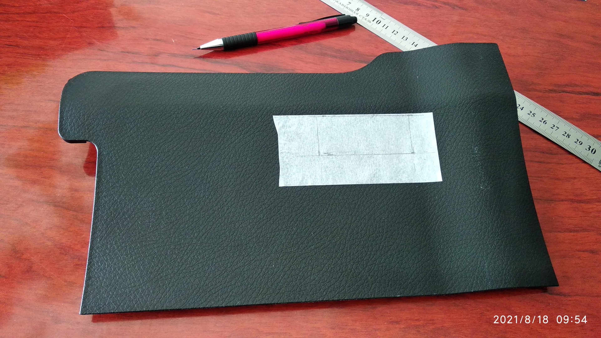

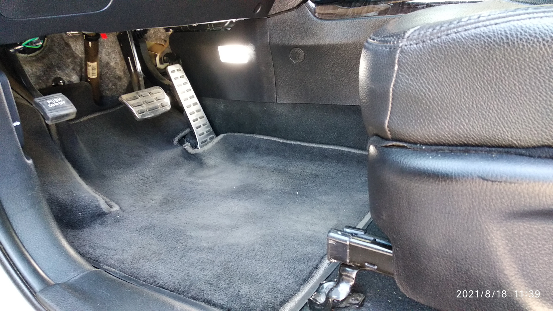

На том же сайте одновременно с плавником были приобретены плафоны для подсветки

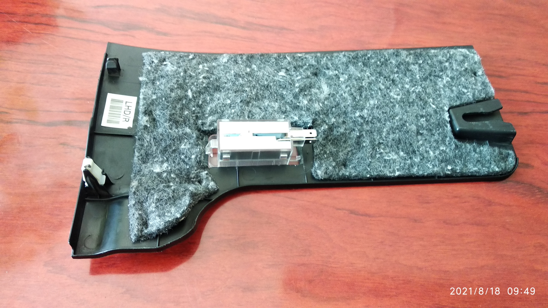

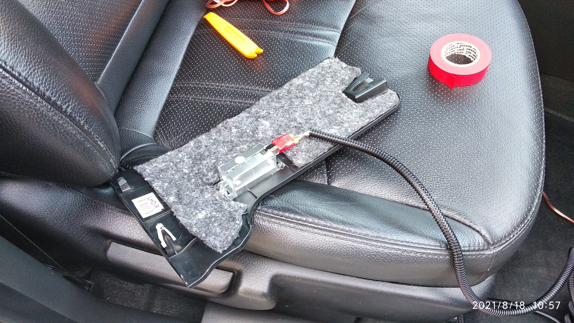

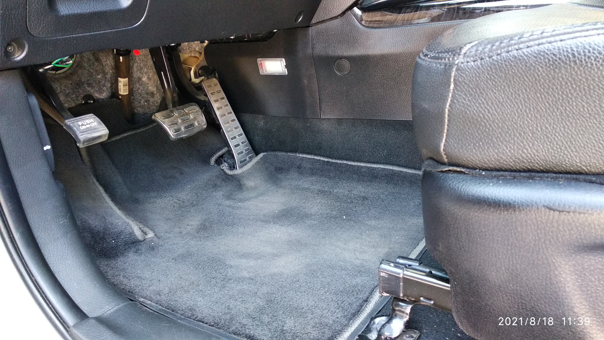

, наверное много чего, я их взял для подсветки ног, я давно на них смотрел, светодиодная лента это конечно хорошо, но колхоз www.drive2.ru/l/474000563319603423/, хотя на тот момент мне нравилось, а тут Алексей своим постом www.drive2.ru/l/579066046179182806/ меня просто добил и я решил всё переделать . Описывать, как делал думаю нет смысла, всё уже давно описано . По этому только фото .
питание брал от подсветки порогов .

Приветствую. А случайно не подскажите на сколько см стало ниже?
Привет уже и не помню, но совсем не много сантиметра на полтора наверно
Понял. Спасибо. Примерно тоже результат
А ещё маленький вопросик. У вас на фото где лежит пружина на столе рядом два кусочка от пружины, это с двух пружин кусочки? Заранее спасибо
Да это с двух
Сань, я так понимаю эта антенна спутники ГЛОНАСС не ловит
Как это не ловит, ещё как ловит
А как ты это увидел?
Так у меня же ГУ с глонас навигацией и там можно посмотреть сколько спутников ловит
И показывает какие? Ну то есть при установе количество спутников не уменьшилось?
Увеличилось
Просто на антенне наклейка, что только жпс, про глонасс ни слова

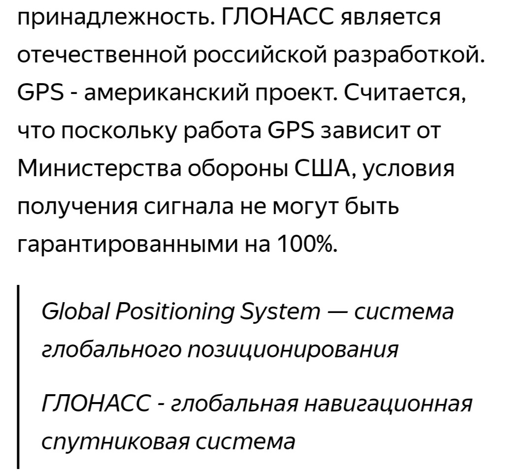

Погоди Лех, а разьве жипиэс это не одно и тоже, что глонас ?
Не, жпс американские, ГЛОНАСС наши спутники
Ну тогда я хз
abramsoff

Вот спасибо за плафоны, а то я только купил от ваза, но они какие то совсем убогие .
да не за, что, светят отлично, ночью когда дверь открываешь, даже около машины светло
Ну я хочу в багажник, да надо под дверь ещё, а то штатная у меня красная и совсем не освещает, больше как предупреждение об открытых дверях. Но под дверь узкие надо, там пластик не широкий. Ленту тоже не хочу, пока висит одна, для ребенка, но убого выглядит.
вот и я ленту убрал, изжила она себя спереди, сзади пока тоже лента, но там сложнее
А подсветка штатная такая была или сам делал?
Странный вопрос
У меня нету такой на ХМ вот и спрашеваю
Я посмотрел вы не так давно купили Соренто, тогда вам простительно, что вы не читали БЖ . Такой подсветки нет и в XM FL . Её все делают сами, у меня была сделана просто светодиодной лентой и об этом есть пост, мне захотелось сделать по другому, вот я и пишу, что решил переделать

А от чего брали плафоны?
От порогов
Тоже загадка, у меня в порогах тоже ничего нету
А это уже зависит от комплектации
Спасибо

Подскажи, ты сделал подсветку на 3-4 см ниже чем у нас, не бросается в глаза, я просто сделал включение от габаритов и такое размещение как у тебя (низкое) дает свечение в глаза при езде. Но тут каждый под свой рост и посадку должен подбирать место монтажа.
у меня плафон крупнее, я не мог выше сделать, но у меня горят только при открытии двери и я когда в кресле сижу их не вижу, вижу только свет
Здоровки! Молоток! эт хорошо когда руки из того места)))! Чутка критики добавлю)))) по подсветке ног, я ж Алексею скидывал ссылки и на разъемы для плафончиков)))) а то чутка не по феншуй!
ну так то да, разъёмы купил какие были, но не на соплях, а это главное .
Да, на фото видно, что сделано все по уму! И аккуратно👍🏻

766,15 грн. 53%OFF | For Hyundai IX25 Creta Roof Rear shark fin antenna Combined antenna assembly 96220C9200 96200 C9200
a.aliexpress.com/_uWJlXM
Вот такую…
У меня с gps дешевле вышло
На момент заказа, твоя была на 10$ дороже…
Понятно, да там цены тоже тудя сюда скачут .
Это да…

Все отлично получилось, кстати антенна отлично ловит, лучше штыря. Покатался по подмосковью, там где раньше радио затыкалось, теперь работает. И CDMA антенна, подключенная к 4G модему отлично показала себя в зоне плохого приема.
Спасибо Алексей . Да антенна реально лучше ловит даже в городе .

Судя по второму фото, тормоза на задней ступицы не работают.
Охренительный вывод ! Машина только что была вымыта и не ездила, а после мойки тормозные диски всегда покрываются ржавчиной. Так, что не делайте поспешных выводов
Не поставил знак вопроса.

Радио сильно хуже стало ловить?
я написал, что намного лучше
Лучше?! Серьёзно? Я на прошлой машине менял в 2 раза хуже стало 🤔
Я не первый это говорю, что стало лучше
Интересно 🤔
у меня ссылка на троих, кто установил такую антену и у всех приём лучше чем был

подсветка хорошо вписалась!
а теперь ждём теста на новых пружинах, при поездках в лес!
будет ли цеплять в тех местах где раньше не цепляло или нет!
Да подсветка встала, как родная . А клиренс будем проверять )
