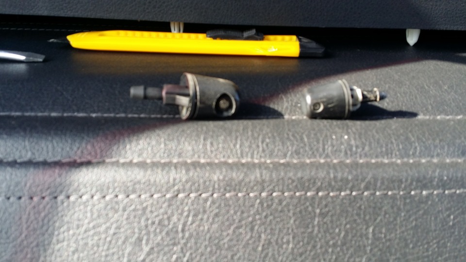

Купил сегодня в Би-БИ веерные форсунки от ваза и одну на зад не знаю от какой машины. Встали как родные регулировал канцелярским ножом. На задней форсунки ушки защёлки немого подрезал ножом не лезла.

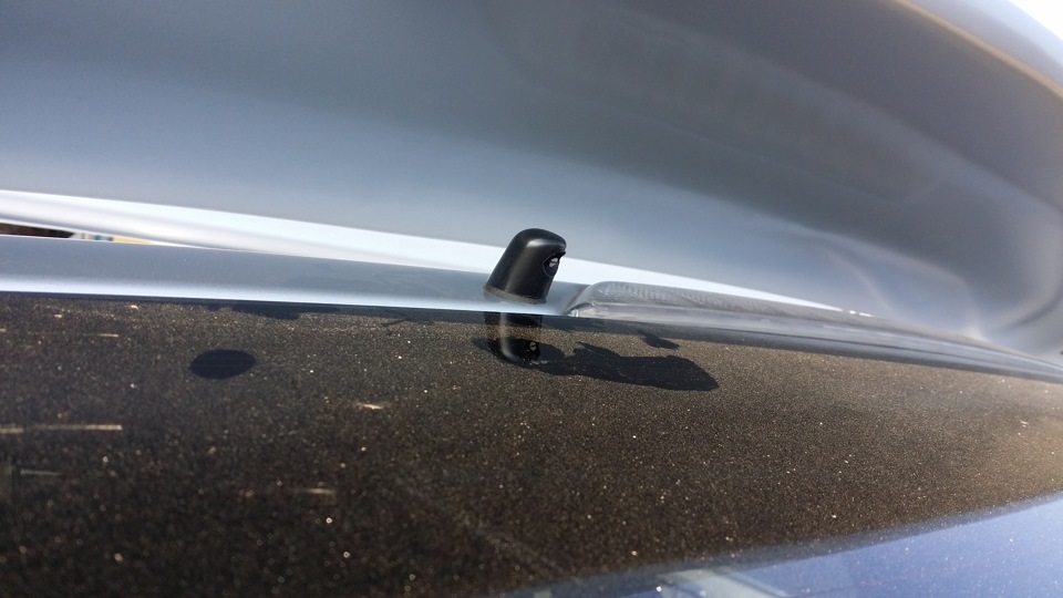

С лева веерная с права родная.
Вот так стоит.

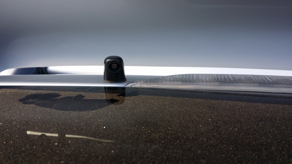

Вид из нутри.

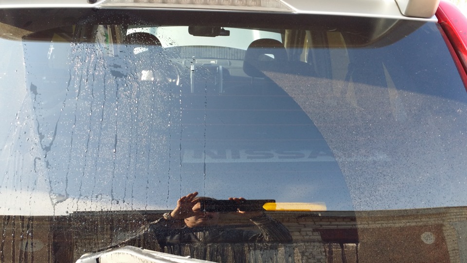

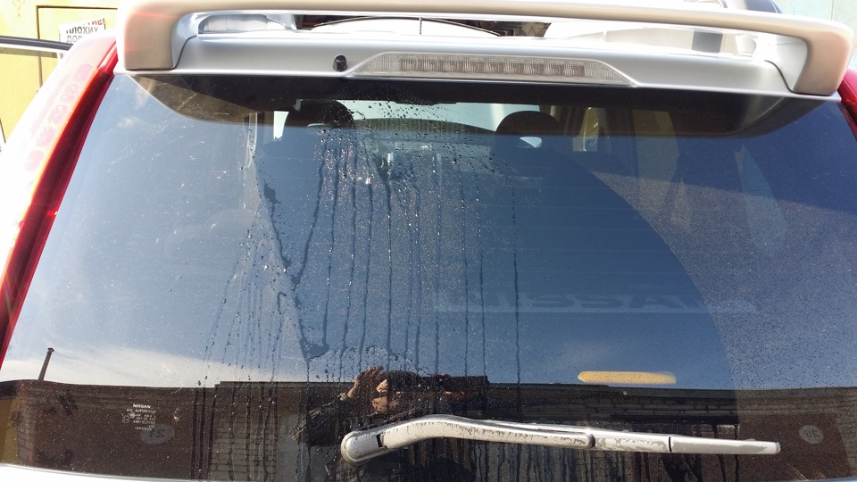

Вроде не плохо брызгает.
Ну а это передние про них тут много написано скажу одно цена вопроса 90 руб. за передние против 953,84 р на экзисте за ОДНУ! Енотовскую. И 120 руб задняя 210 рублей за всё. И пусть вазовские не по феншую хрен с ним с феншуем меня вполне устраевают.
