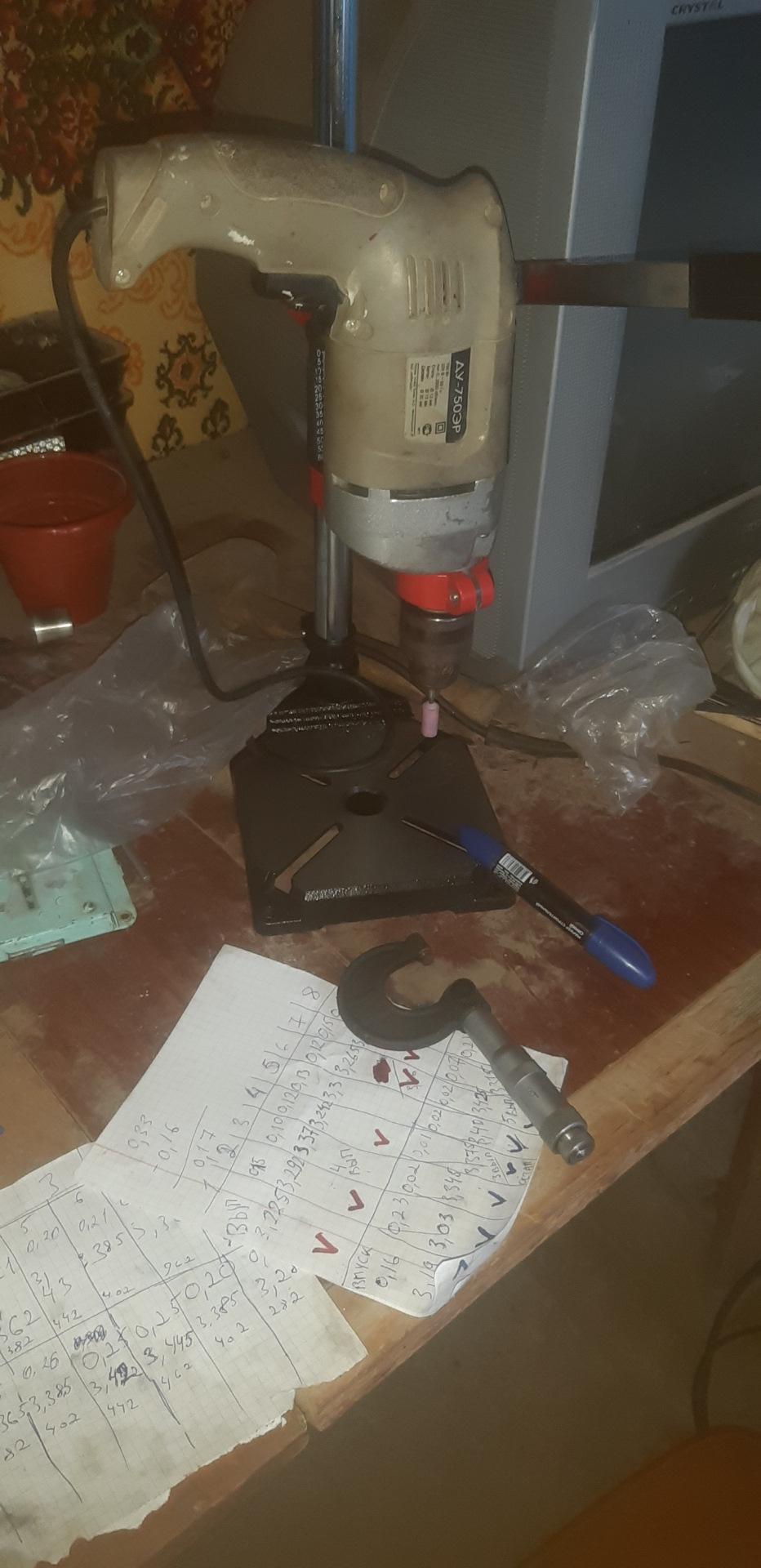

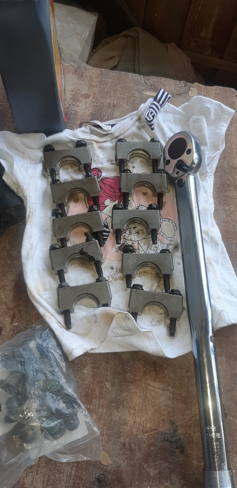

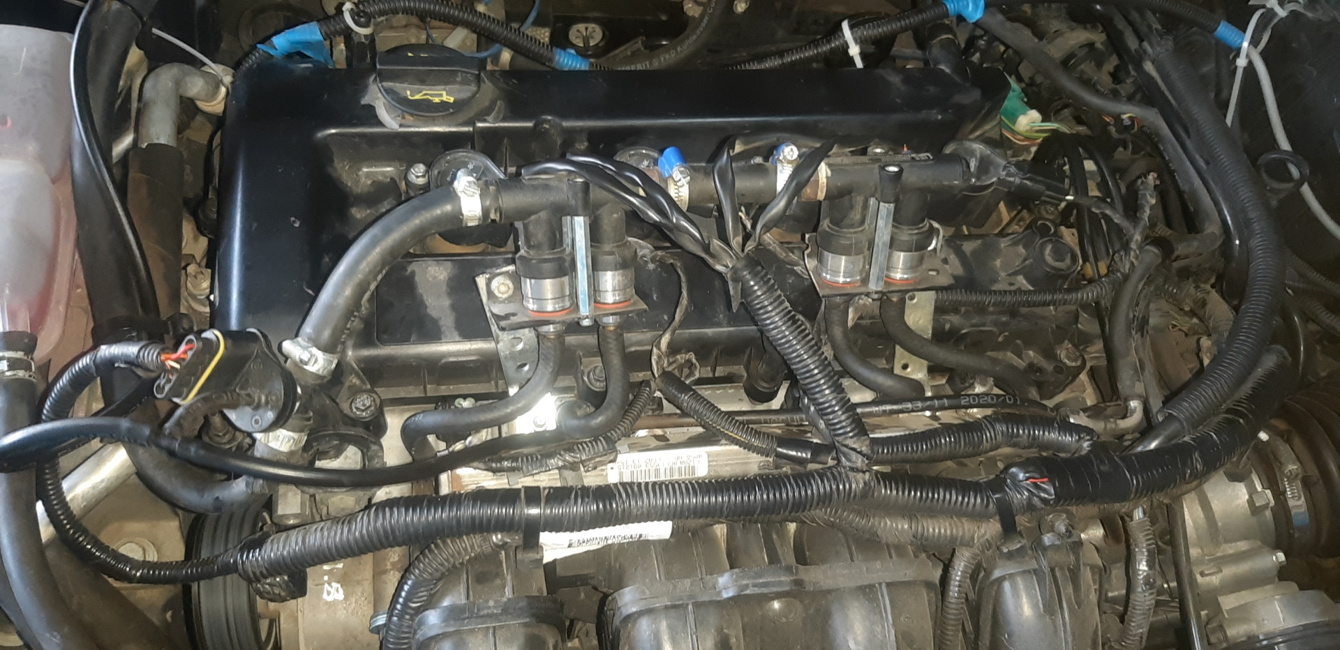

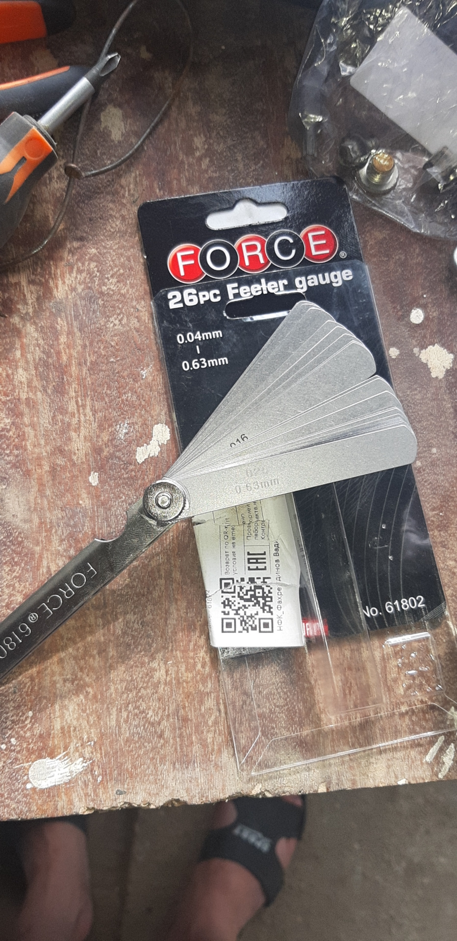

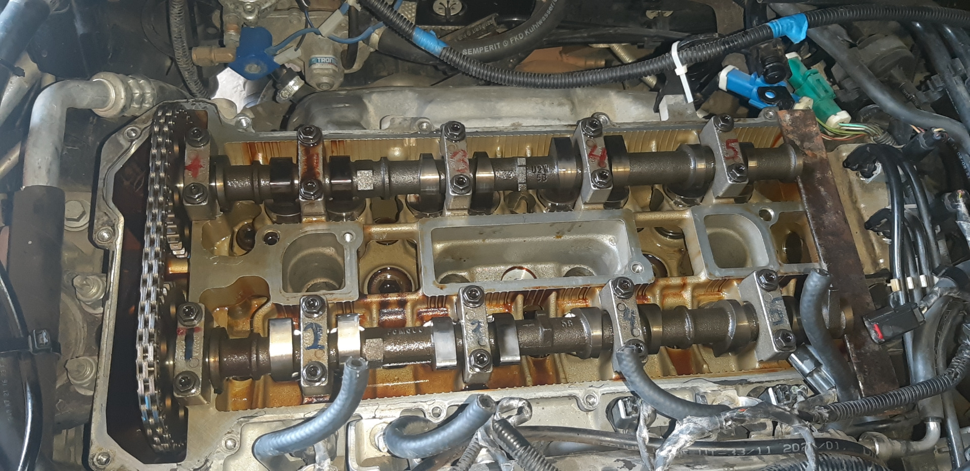

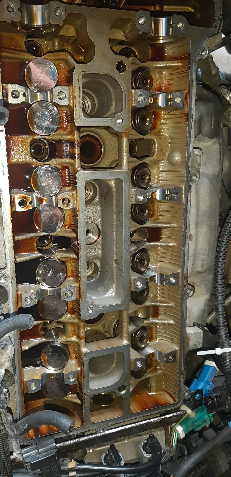

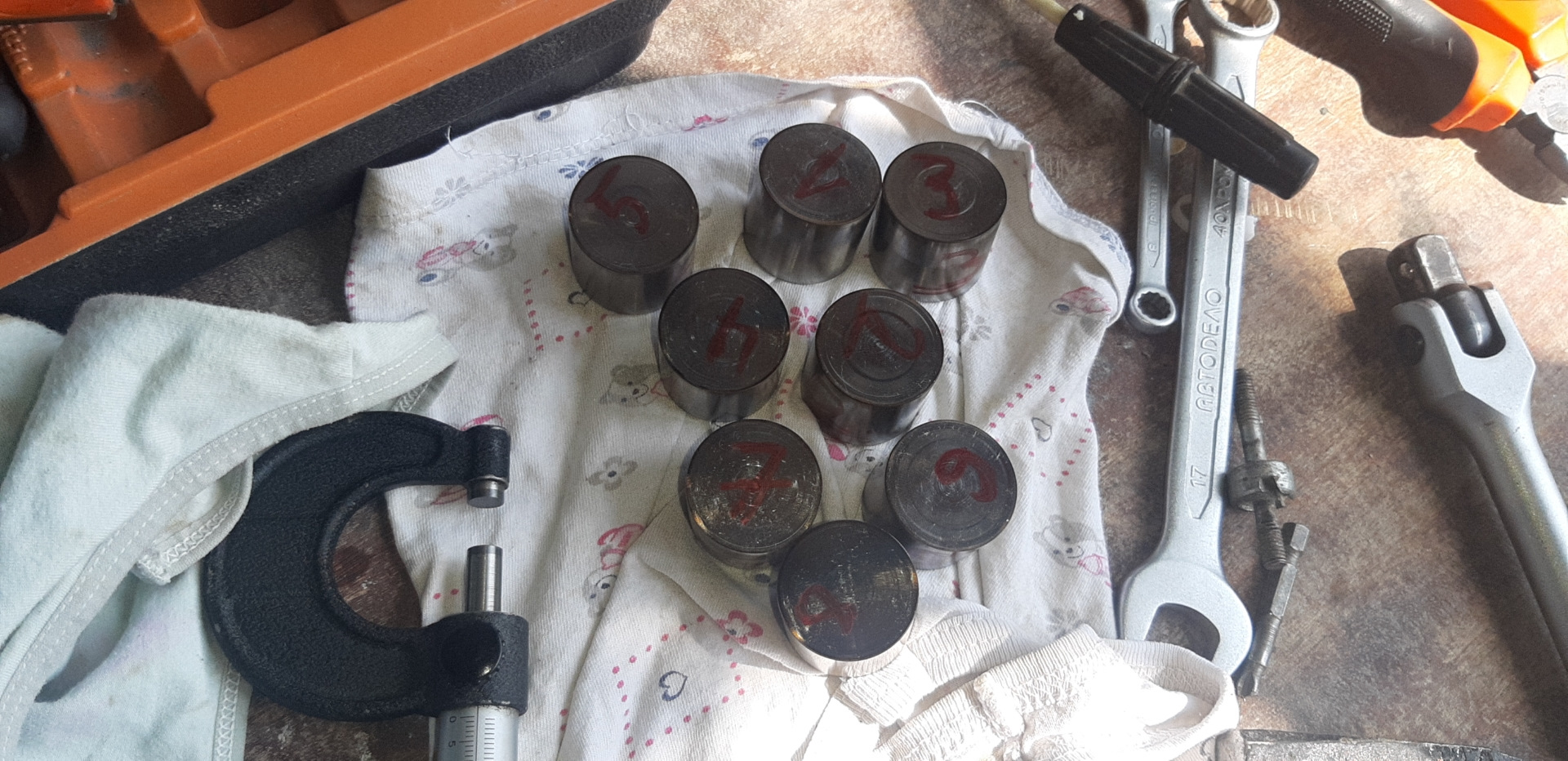

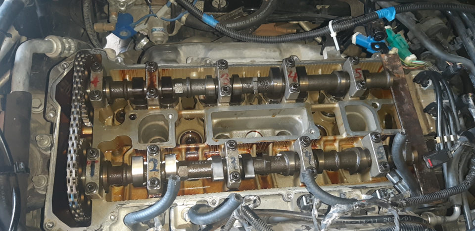

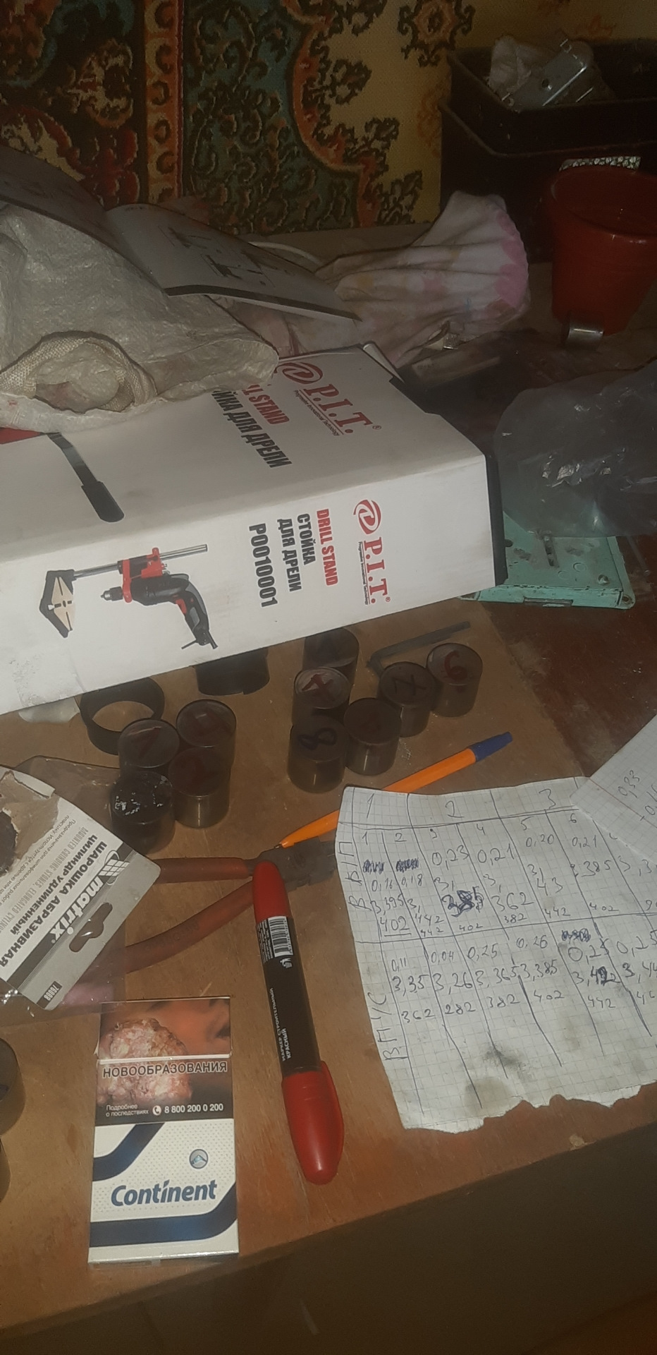

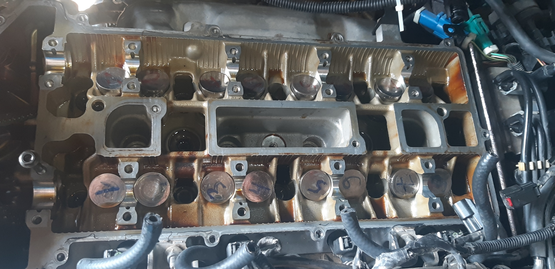

Здравия всем. После года эксплутации на гбо начался большой расход топлива на газе и на бензе. Для начала проверил настройки гбо . В настройках обнаружил не коректную работу газофорс и различие с бензофорсами. Начал копать дальше, а дальше выяснилось кривость монтажа. Дюзы не рассверлены врезки и шланги можно сделать и получше. Большое разряжение во впуске. Что делать? Надо лечить. Первое что сделал устранил возможные подсосы во впуске и тарахтение вихревых заслонок, расверловка дюз газофорс. Все равно разряжение многовато. Осталось клапана. Вскрыл крышку и промерил зазоры и о#уел. За 20 тыс ушли в минус. Нужно готовится к регулировке, а это инструменты и запчасти. Времено пока собирал необходимое пришлось отказаться от газа дабы ни зжечь до конца клапана т, к, машина нужна под рукой. Куплены на авито стаканы-толкатели клапанов и инструмент.Пришлось вторично снимать валы побоялся что переточу стаканы и получил малый зазор. После вторичной шлифовки промер ни делал. Зазоры выставлял с запасом, мало ли уйдут опять зазоры на езде на гбо. Зазоры делал впуск 0,25-0,27 . Выпуск 0,33-0,35 . Хотя по мануалу 0,25 и 0,30 +-0,03 .
Весь процесс описывать не буду. В инете и здесь на Д2 инфы много.

Долгая, и нудная работка была) проходил это, открути, закрути замерь и опять. У нас стаканов было с 2х двс поэтому мы методом подбора.
