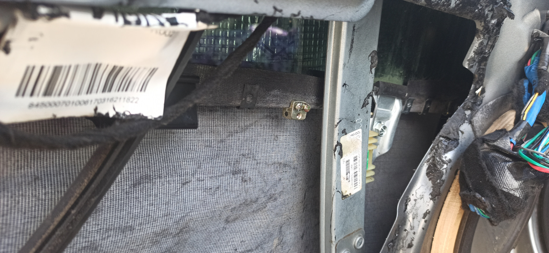

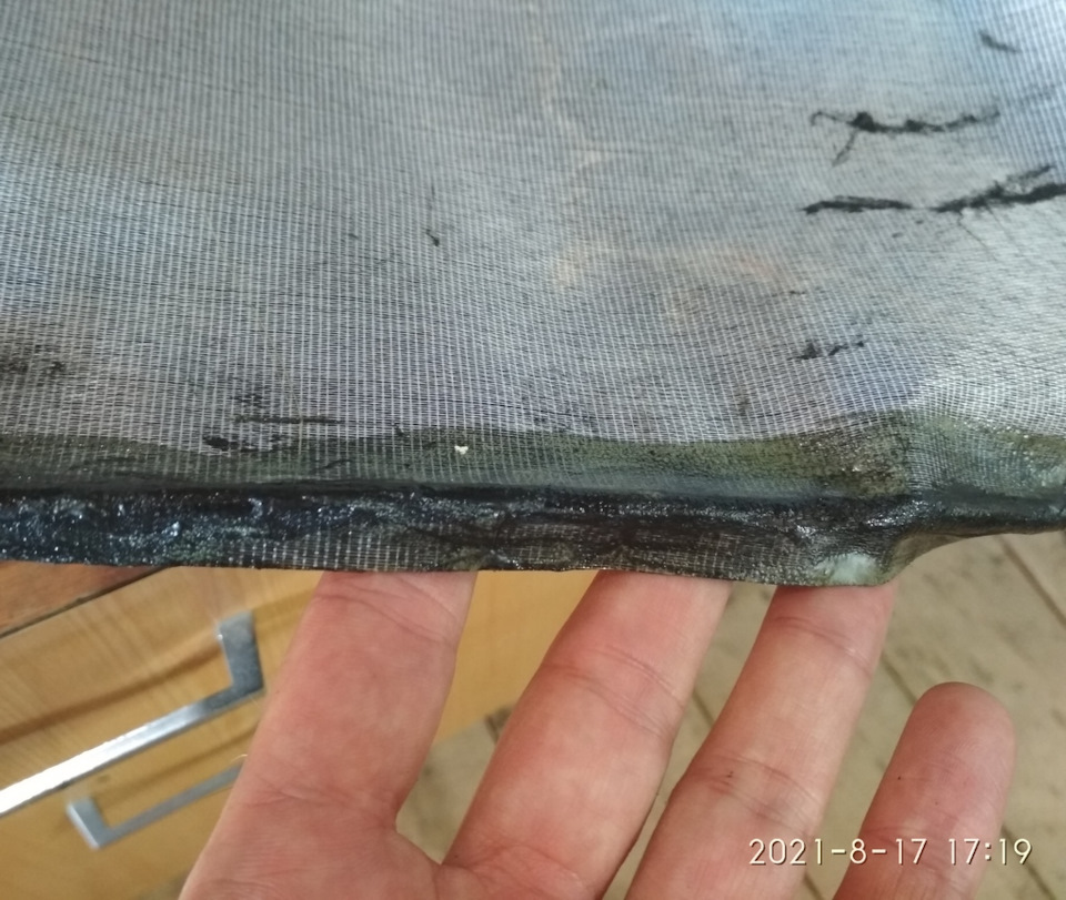

Эту беду я обнаружил, когда взялся за наклеивание полиуретановой плёнки под обивки дверей
Отклеил заглушку, держащуюся на "соплях дьявола" и увидел, что Защитная Пластина (так называют шторку каталоги) отвалилась от стекла.
Я уже проходил это на Калине 2008 года, но никак не ждал такой подлянки от продукта 21 века.
Дело осложняется тем, что на Калине, достаточно было подклеить шторку на месте, а тут, на Весте, нужно вытаскивать стекло.
Делать нечего, будем восстанавливать.

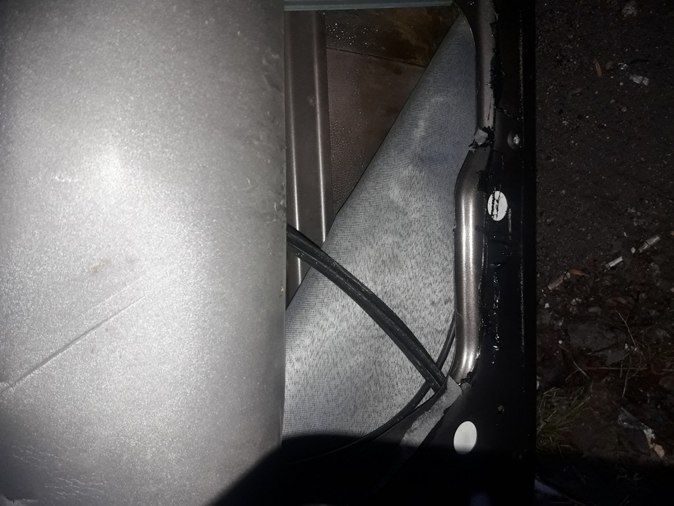

Пометил положение стекла относительно обеих нижних зажимов и поставил метки на головках винтов самих зажимов, чтобы не перетянуть винты при сборке.
Ослабил зажимы, удалил внутренний нижний уплотнитель стекла и вытащил стекло (внутрь салона), поднимая его заднюю часть.

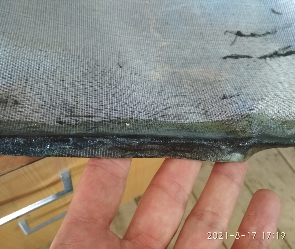

Как оказалось, приклейка защитной пластины к стеклу у Весты, всё на тех-же "соплях дьявола" чёрного цвета, что и на Калине 2008 года, т.е. такое же дерьмовое.
На Калине лечил это дело клемм МОМЕНТ-1.
Применил его же и на Весте.

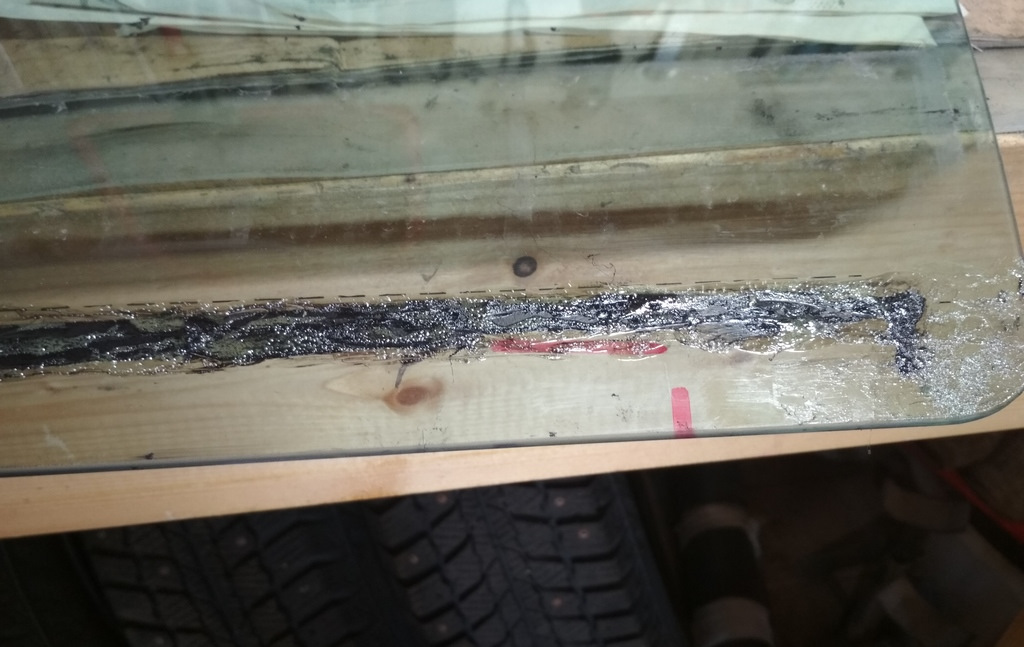

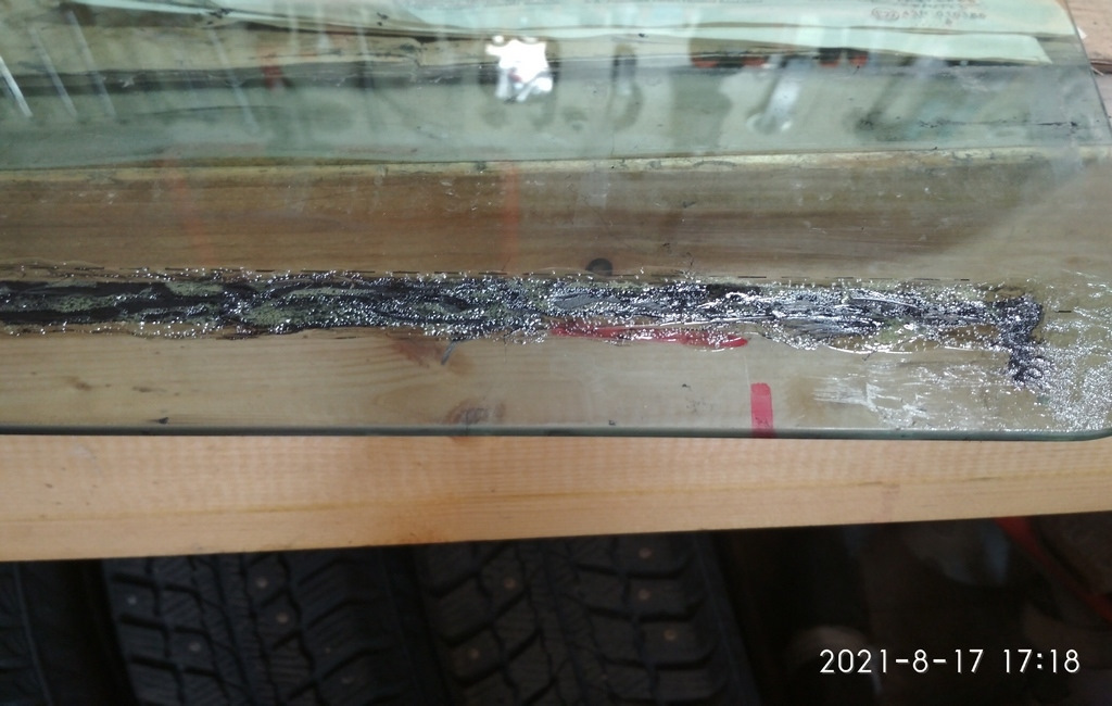

На стекле нанесены пунктирные линии в области наклейки шторки.

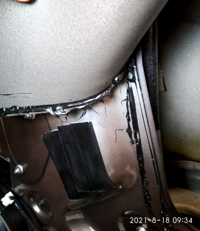

Убираем ножом некоторые излишки чёрных соплей со стекла и со шторки, и наносим на обе склеиваемые поверхности клей Момент водостойкий.
На углу задней стороны стекла шторка клеится с обеих сторон стекла.
Через 15-20 минут приклеиваем шторку на своё место, тщательно прижимая по всей линии склейки.

А как проклеивали в районе держателя стекла? Прорезали?
Проклеивал все места, которые ранее были с соплями дьявола. Стекло вынимал. Подробностей не помню.
Шторки я изготовил новые из винилискожи. Визиально выглядят качественней и толще штатных. Но они при опускании стеклоподъёмника складываются хуже. Наверно нужен материал потоньше?
В районе замка двери на шторку и стекло была наклеена армированная лента? Такой же заклеены отверстия на двери (у вас на фото видно) Я вроде купил такую же, только серую, наклеил, но она местами отклеивается. Не понятно её назначение?

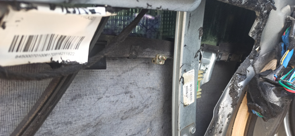

Тоже отвалилась на обоих передних дверях… Приклеились назад на остатки клея для вклейки стекол, без снятия. Нужны тонкие и длинные пальцы. Может, сейчас опять отвалилось — не хочется каждый год карты дверей снимать для проверки.
Тоже валялась в двери, обратно приклеил её
А без снятия стекла не приклеить? Или стекло легко снимается?
Не удобно будет
