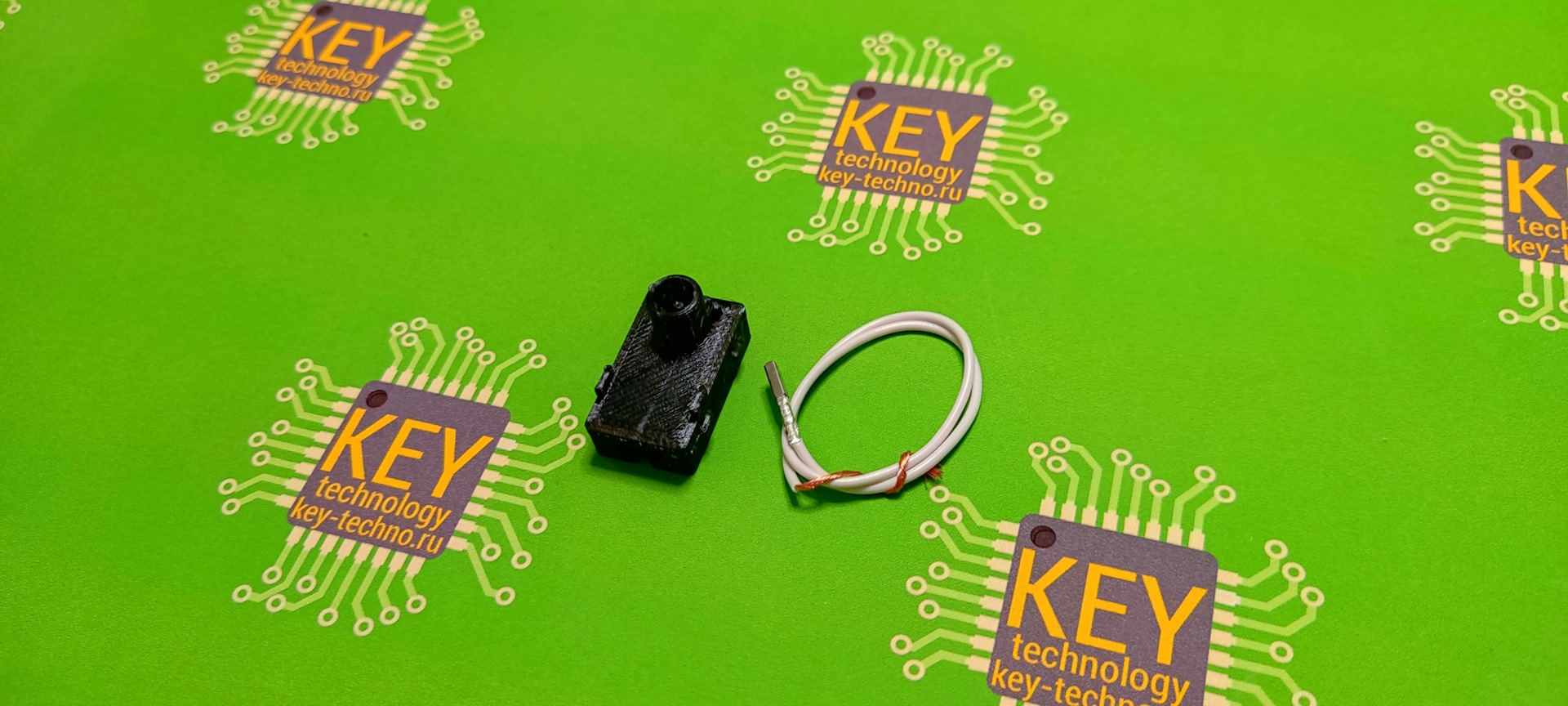

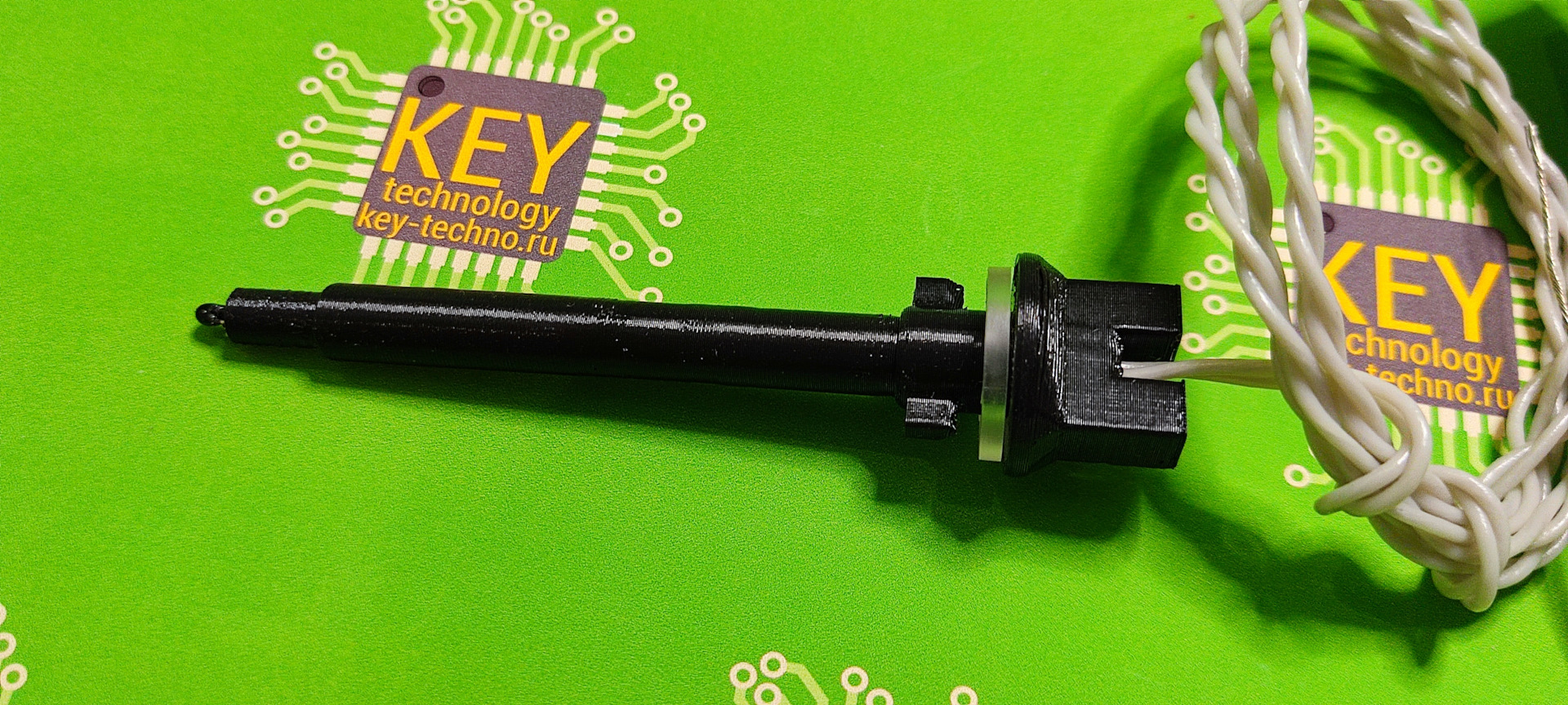

Касательно датчиков, сами термочувствительные элементы это термисторы (они же терморезисторы) датчик испарителя 2,7 кОм номинал (сопротивление при +25 градусах), салона 10 кОм. При этом датчик испарителя легко заменяется 3 кОм, т.к. разница незначительная, а найти 2,7 кОм ох как непросто. Датчик испарителя стоит фактически внутри отопителя и в воздушном потоке плюс-минус градус не погрешность, ни на что не влияет. Всю эту информацию можно просмотреть в заводской инструкции к климату, там все значения датчиков при разных температурах сведены в таблицу.

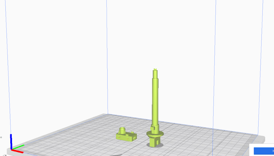

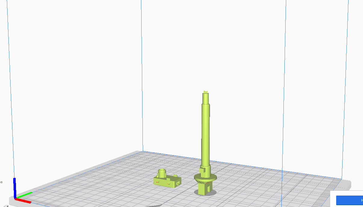

Касательно корпусов выход один 3D принтер, тем более он под рукой, десятки моделей и вариантов и вот по итогу получил модели которые являются полными аналогами заводских по функционалу, хоть местами и выглядят иначе — особенности адаптации под 3D печать (печать корпусов идет за один заход, без поддержек, главное чтобы обдув вытянул на принтере).
Выкладываю исходники корпусов в формате STL для 3D печати, но только НЕ ДЛЯ КОММЕРЧЕСКОГО ИСПОЛЬЗОВАНИЯ! ТОЛЬКО ДЛЯ ЧАСТНОГО ИСПОЛЬЗОВАНИЯ! При каком либо упоминании где либо ссылка на первоисточник обязательна!
Корпус датчика температуры салонного воздуха (артикул 277200005R) disk.yandex.ru/d/jK2EzmXNlhVb6w
Корпус датчика температуры испарителя (артикул 277230128R) disk.yandex.ru/d/ZP-7vsbwQ1ZV_w

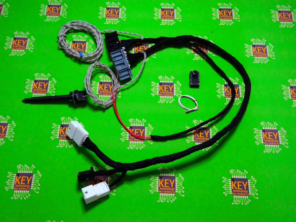

Теперь касательно самого жгута. С учетом проб и ошибок я постарался предусмотреть все моменты максимально упрощающие монтаж:
— Провод используется качественный с мягкой изоляцией;
— Жгут предусматривает все ответные части для заводских разъемов и разъемов новых блоков и встроенные датчики температуры (на двух заводских разъемах только необходимо удалить лишние ограничители. Сделано так из-за чрезмерно завышенной цены ответных частей – всего лишь один 16 контактный пустой разъем без пинов стоит порядка 900 рублей, поэтому применен аналог от этого же производителя без этих направляющих);
— Единственные две точки где вам придется снять изоляцию со штатных проводов это CAN шина, там просто провода без разъема, тут уже полет фантазии и вашего удобства – я рекомендую подключаться в блоке ВСМ, но можно в блоке ЕММ или любой другой точке в авто. Провода по совету покупателей сделаны разными цветами (ранее были одноцветные со стикерами) поэтому стикер уже не потеряется и путаница исключена;
— Жгут замотан в т.н. ВАГовскую мягкую изоленту полностью (за исключением провода на датчик температуры салона – в этом нет необходимости) и для исключения посторонних шумов и для защиты самой проводки плюс для эстетики;
— Поскольку жгут крайне сложен при сборке и легко перепутать порядок проводов, то специально был разработан проверочный стенд который позволяет выявить любую ошибку, допущенную при сборке, и все жгуты полностью проверены и работоспособны на 100% — человеческий фактор ошибки при сборке исключен;
В комплекте к жгуту идет провод для установки перемычки между заслонками.

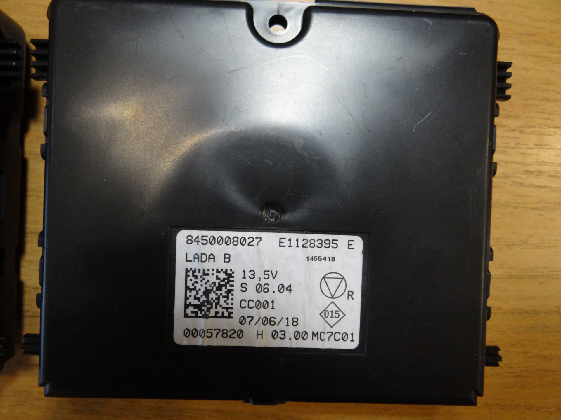

2. Контроллер управления климатом (артикул 8450008027 (с 2020 года артикул 8450041189));

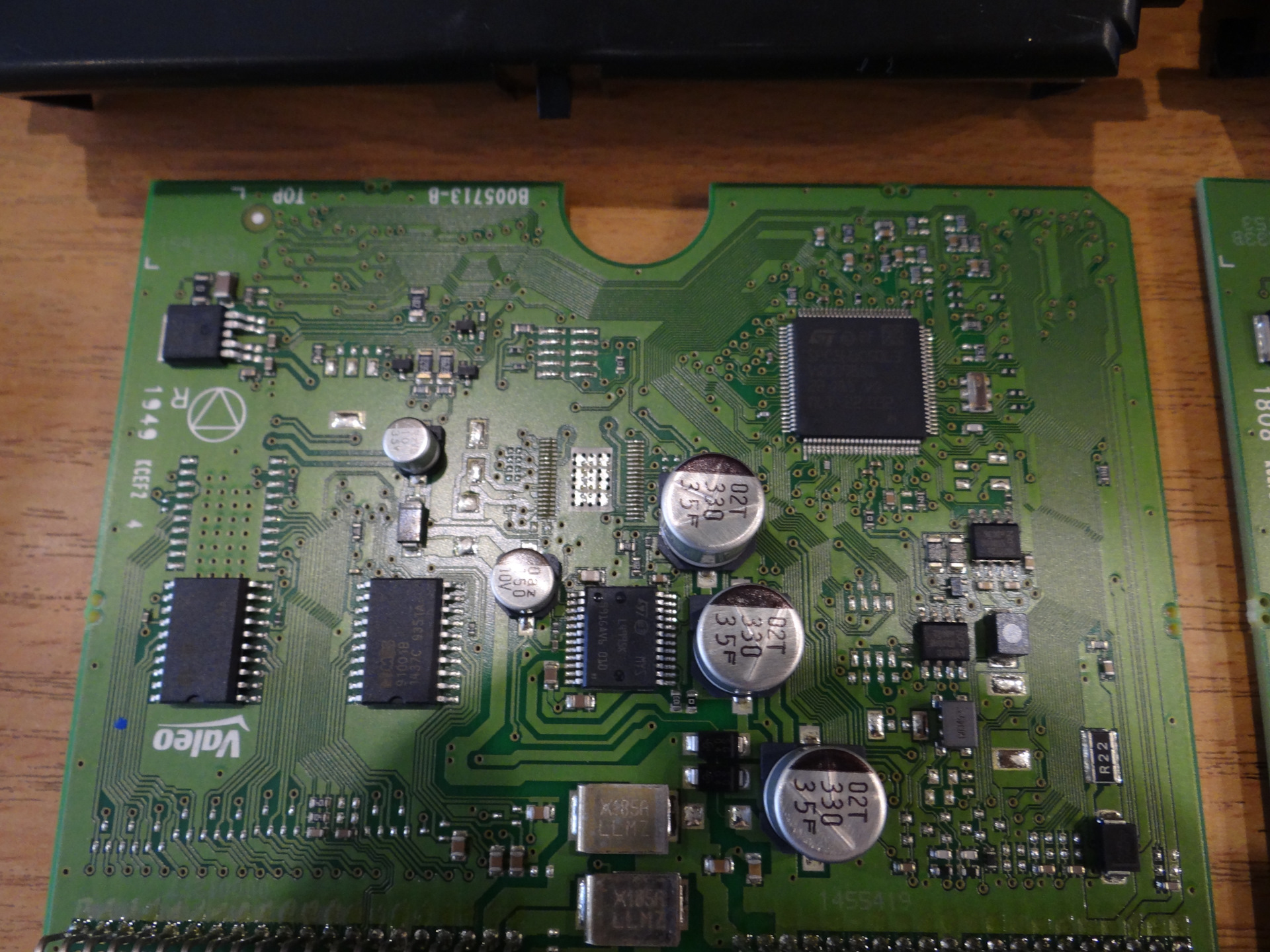

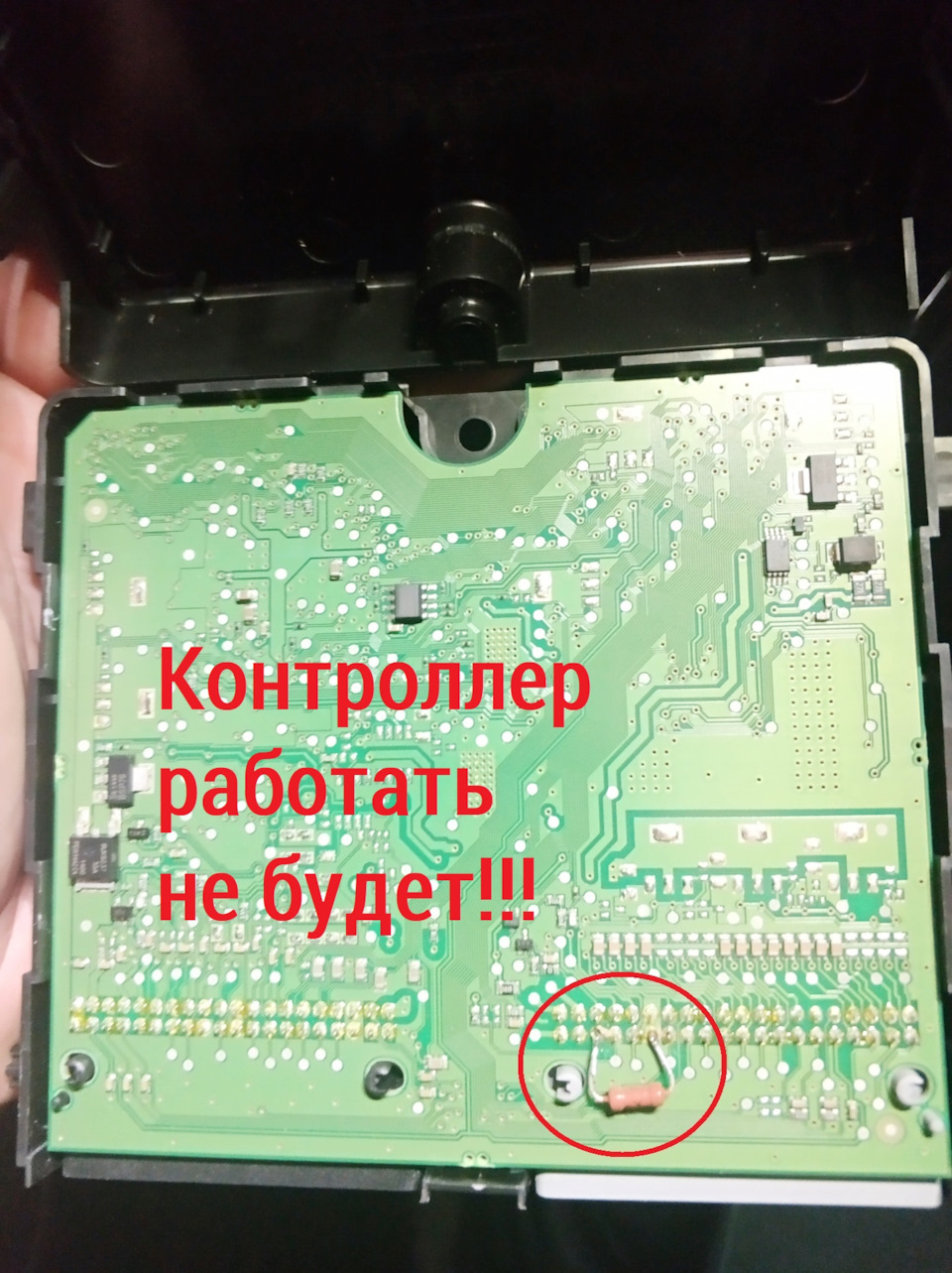

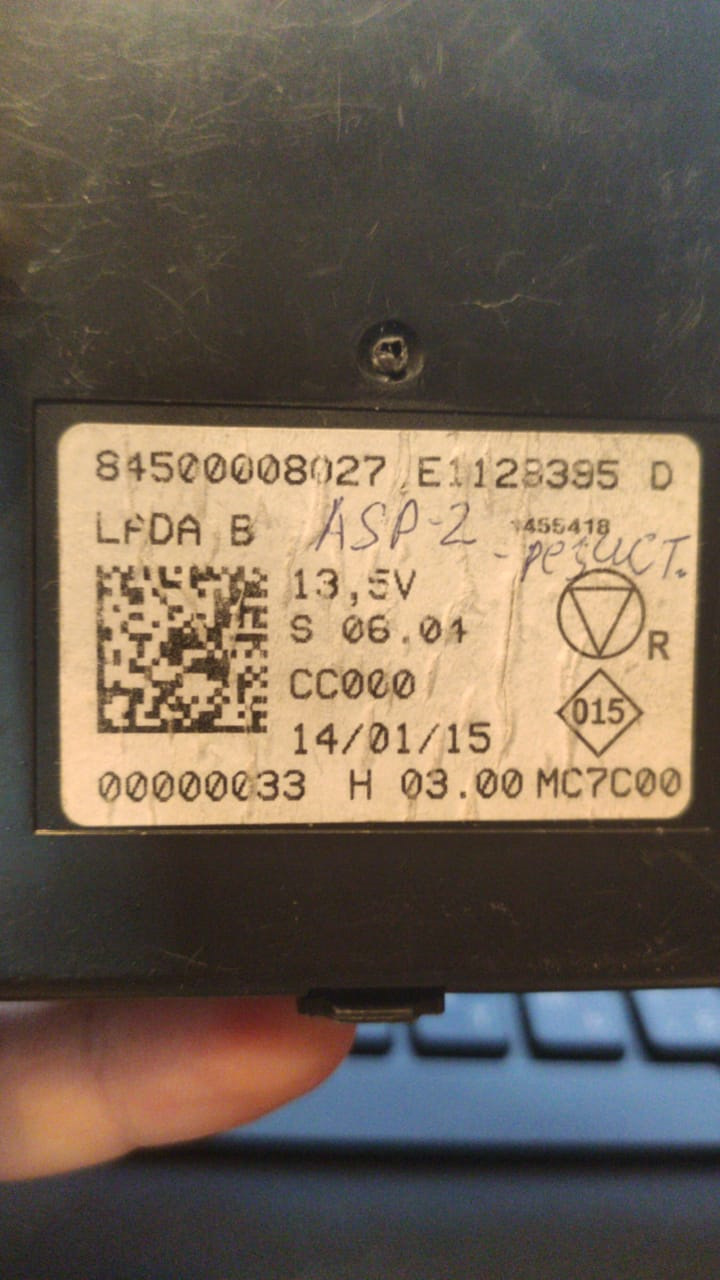

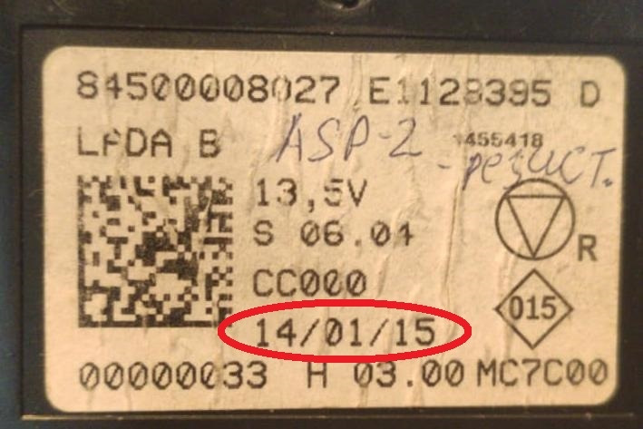

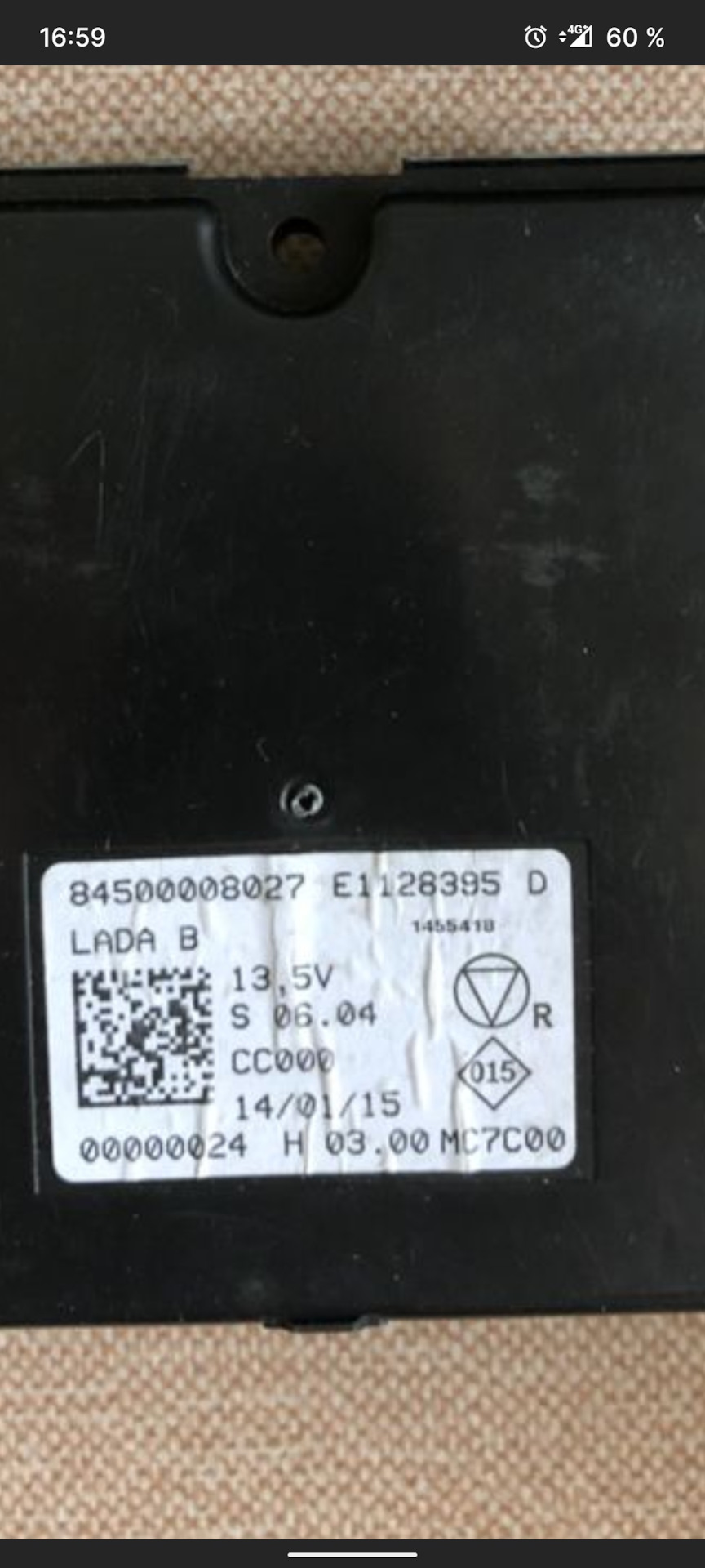

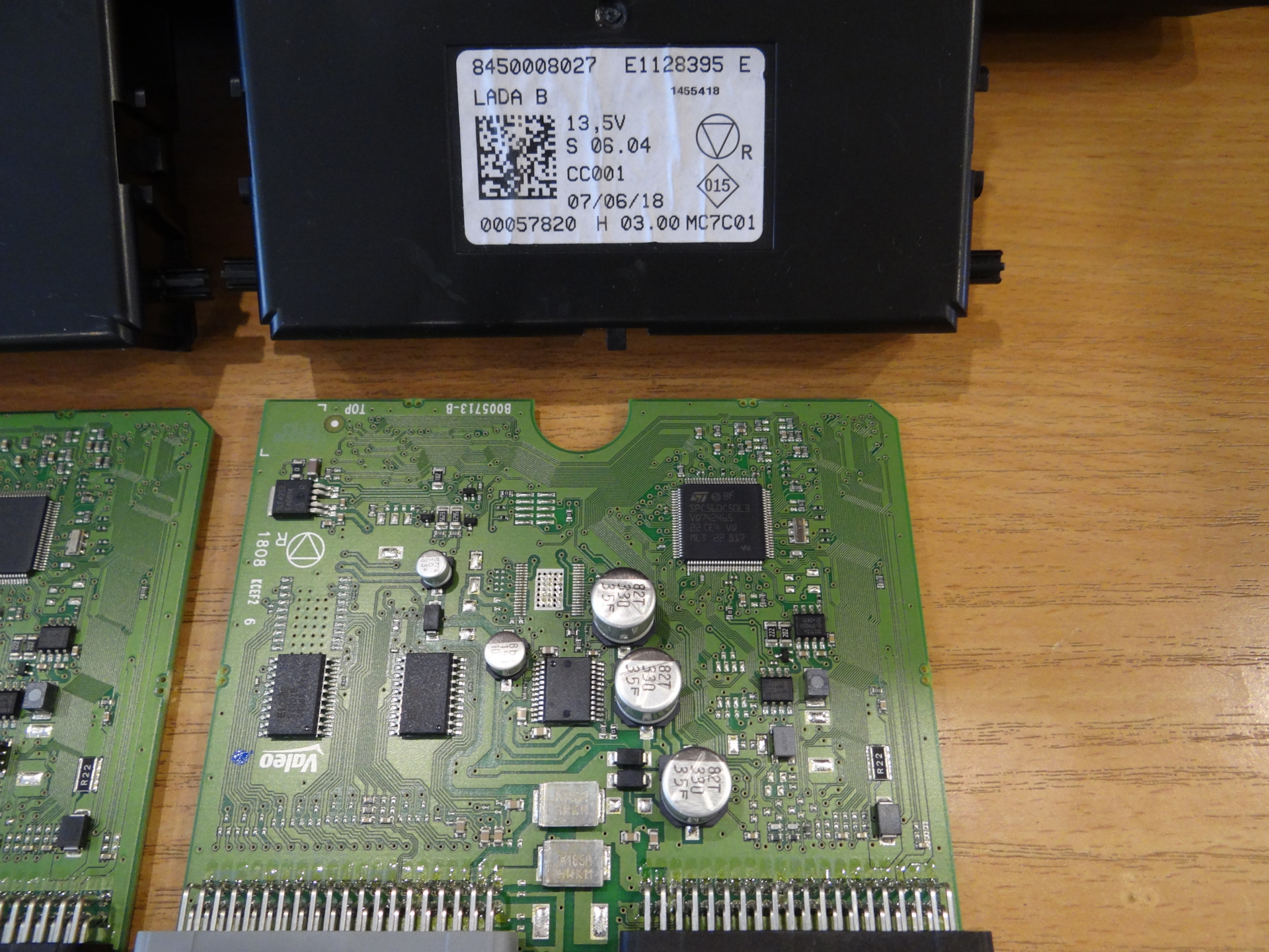

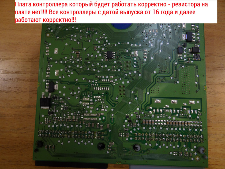

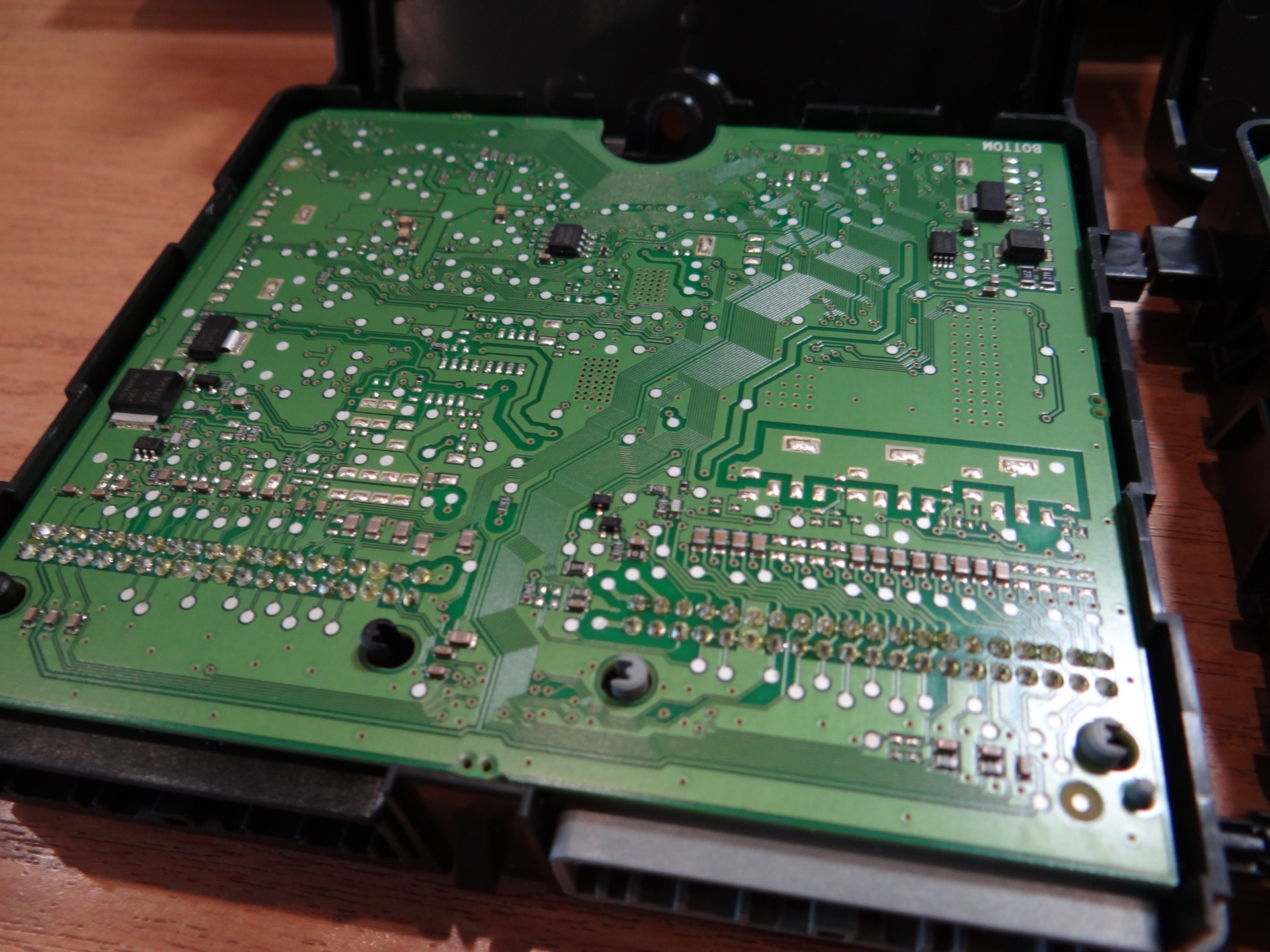

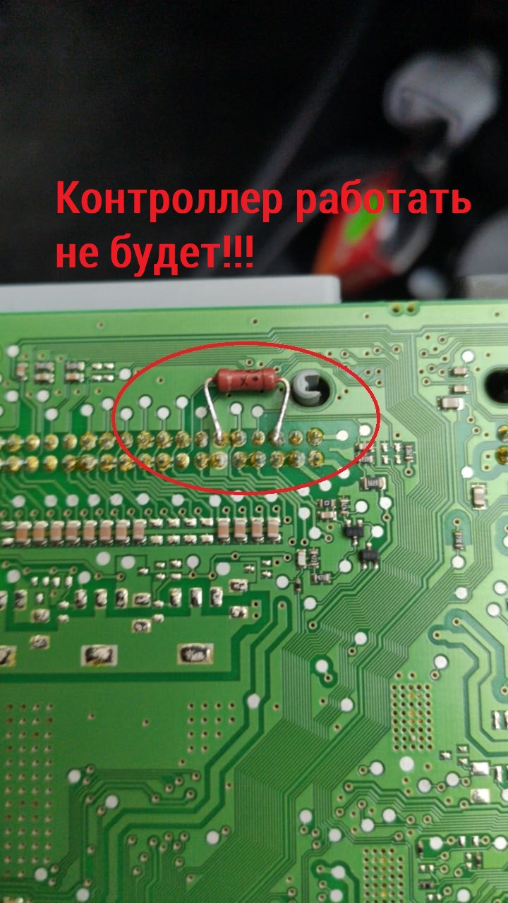

При покупке б/у блока контроллера климата нужно обратить внимание на дату производства! Контроллеры выпущенные в 15 году (и ранее) некорректно работают, начиная с 2016 года выпуска никаких проблем с совместимостью нет, дата производства указана на бумажном стикере на корпусе! Хотя пара покупателей купили блоки с датой ноябрь-декабрь 2015 года и у них они заработали корректно, но пара контролеров января 2015 года точно не работали.

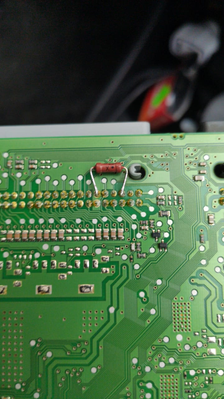

Фото проблемных контроллеров прилагаю ниже, отличительная особенностью является наличие очевидно не предусмотренного заводом изготовителем этих блоков — резистора на плате. Эти блоки скорее всего были сделаны для каких-то тестовых машин, т.к. в январе 2015 года Весты как таковой в серийном виде не существовало! Старт продаж Весты в ноябре 15 года, старт серийной сборки в сентябре 15 года и при этом климат на Весте появился ТОЛЬКО в первой половине 2016 года! А так я на авито даже блоки 2014 года видел и якобы с Весты сняты, откуда только они там быть могли – на машинах для испытаний, тестов они и работали скорее всего, но что для нас важно они НЕ СОВМЕСТИМЫ с заводским климатом и некорректно работают. В чем это выражается? В том, что у вас смещение потоков теплого и холодного воздуха неправильно работать с таким блоком будет. Будет дуть только холодный воздух начиная с LO и до 26 градусов включительно и только в положении HI начинает дуть теплый воздух – при установке контроллеров с датой производства начиная с 16 года такой проблемы нет. И кстати если убрать резистор с платы то положение HI вовсе пропадает с климата и он дует уже только холодным воздухом – очевидно что таким незатейливым способом блоки сделали работоспособными с минимальными затратами, как раз для тех же тестовых авто вероятно.

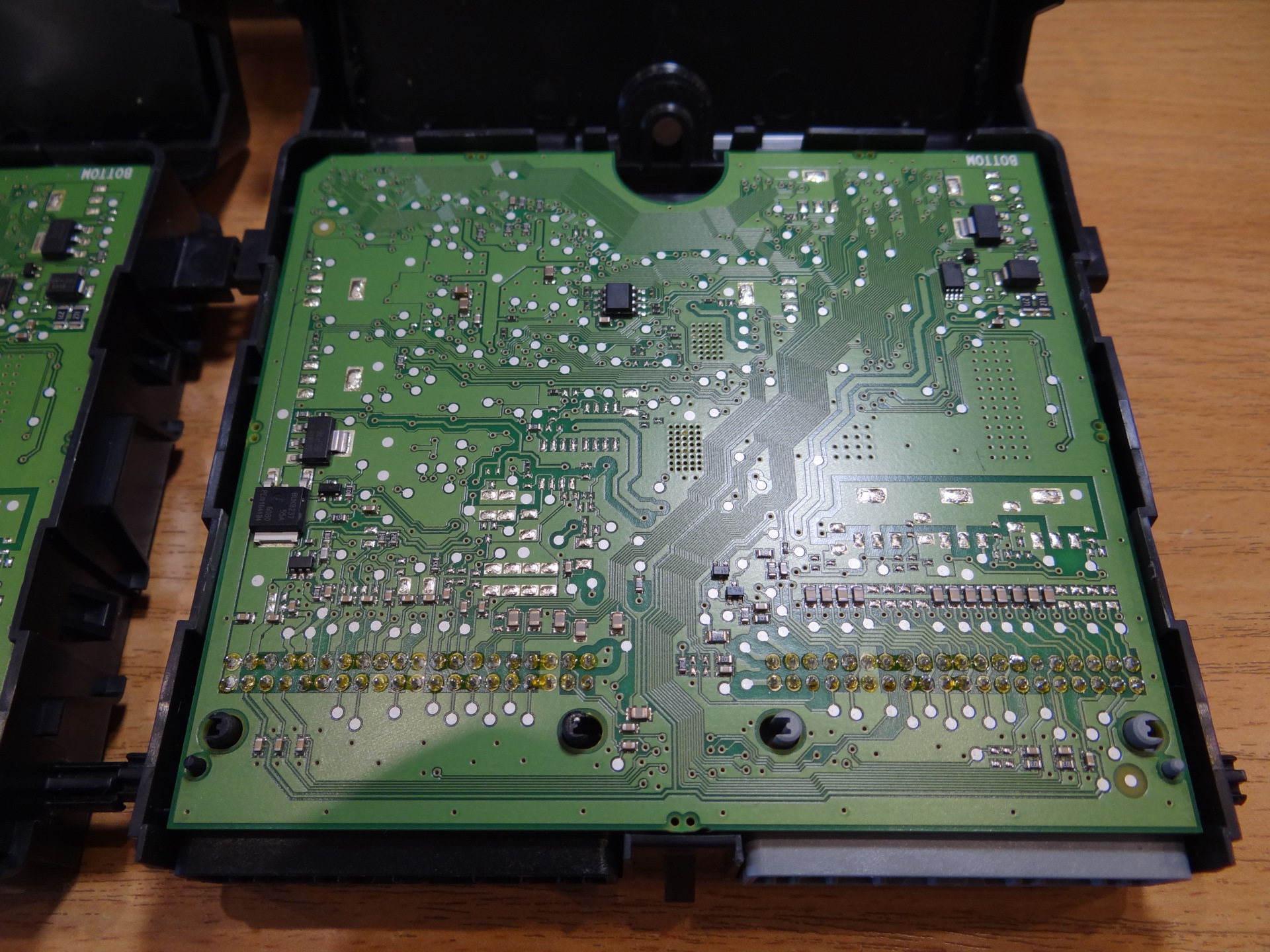

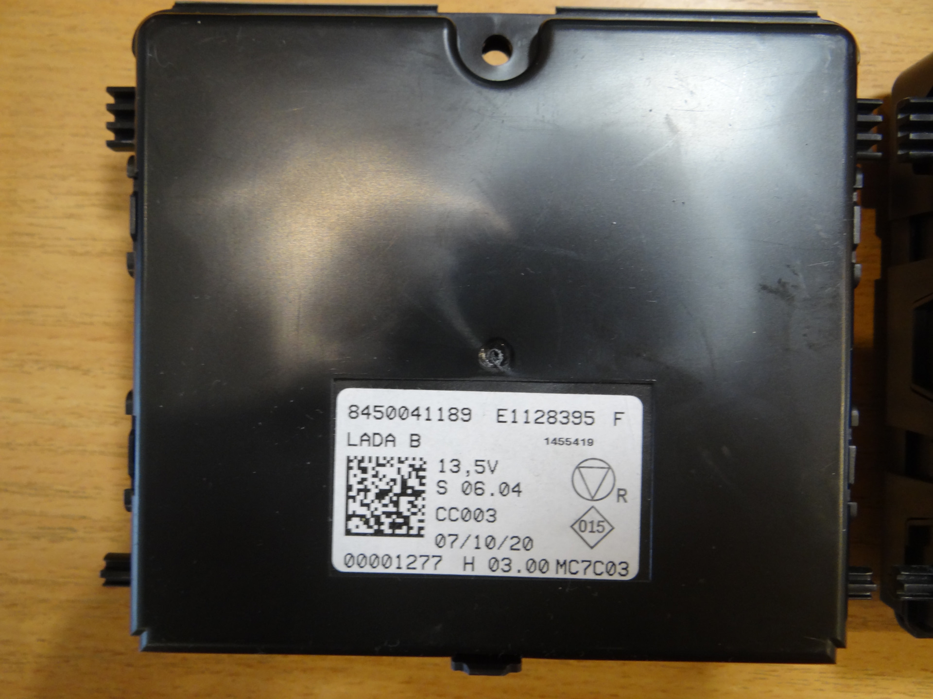

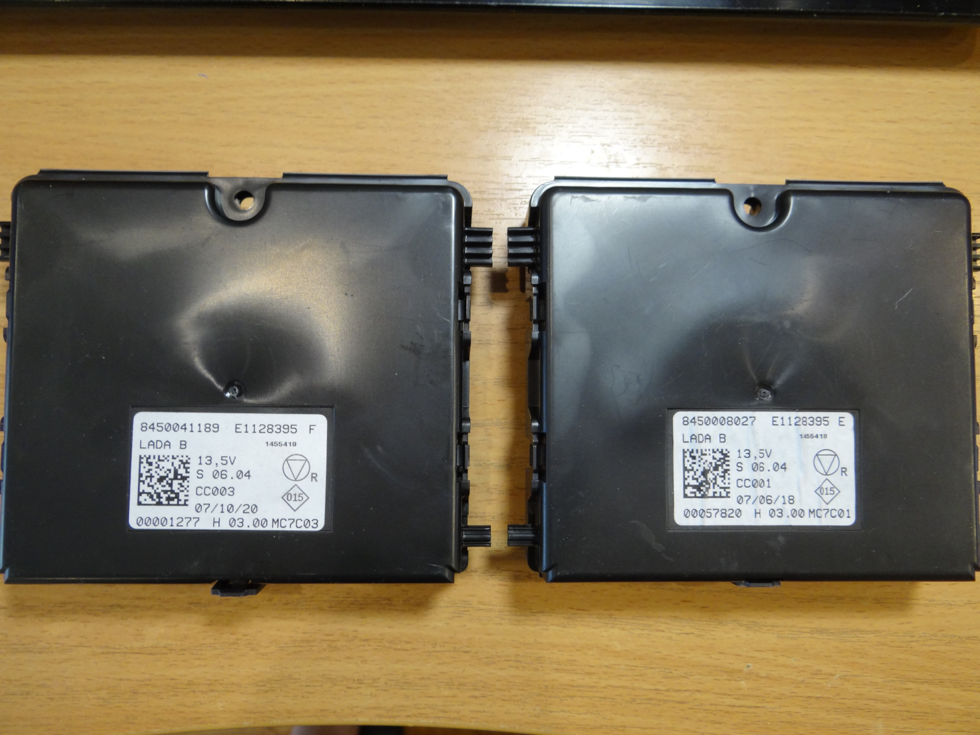

Начиная с 2020 года пошли контроллеры новые с другим артикулом 8450041189, работаю точно так же, отличий ни по компонентам нет ни по настройкам стоковым, отличие, наверное, в самой прошивке и нам не узнать в чем именно оно заключается, ниже сравнения на фото контролеров с артикулом 8450041189 и 8450008027. Просто прислали мне такой контроллер чтобы настройки прописать и я сравнил его со своим.

По идее нужен хороший электронщик, который сможет подпаяться к чипу, сдампить прошивку и заливать её в другие контроллеры, например на сандеро стоит точно такой же блок но прошивка другая, стоят они на авито по 2 тыс, что даже с учетом перепрошивки выйдет гораздо дешевле чем Вестовские. Если конечно эти чипы возможно несколько раз перепрошивать, думаю возможно так как даже блоки AirBag шьются легко, хотя по идее не должны.
Мне походу очень повезло с блоком, работает нормально.
Чудеса, у меня 2 таких блока не работали, а резистор внутри есть как на фото?
Я не разбирал
Raiven-Tumen
А ты их отпаивать не пробовал?
Пробовали, пропадала регулировка температуры с дисплея вроде
Прикольно, он же параллельно ДТИ стоит…
Ну я лично эти блоки не видел, они были в наличии у покупателей моего жгута, с ними общался в мессенджерах и по телефону, все с их слов и по информации от них, поэтому на 300% не могу обещать) Но раз два человека говорили про одно и то же независимо друг от друга наверное правда.
Нашел и перечитал переписку с человеком, он написал что когда убрал резистор пропало положение HI на климате
destin67
Ну, эти фотки я видел. А серая коса печки люкса у меня есть.
