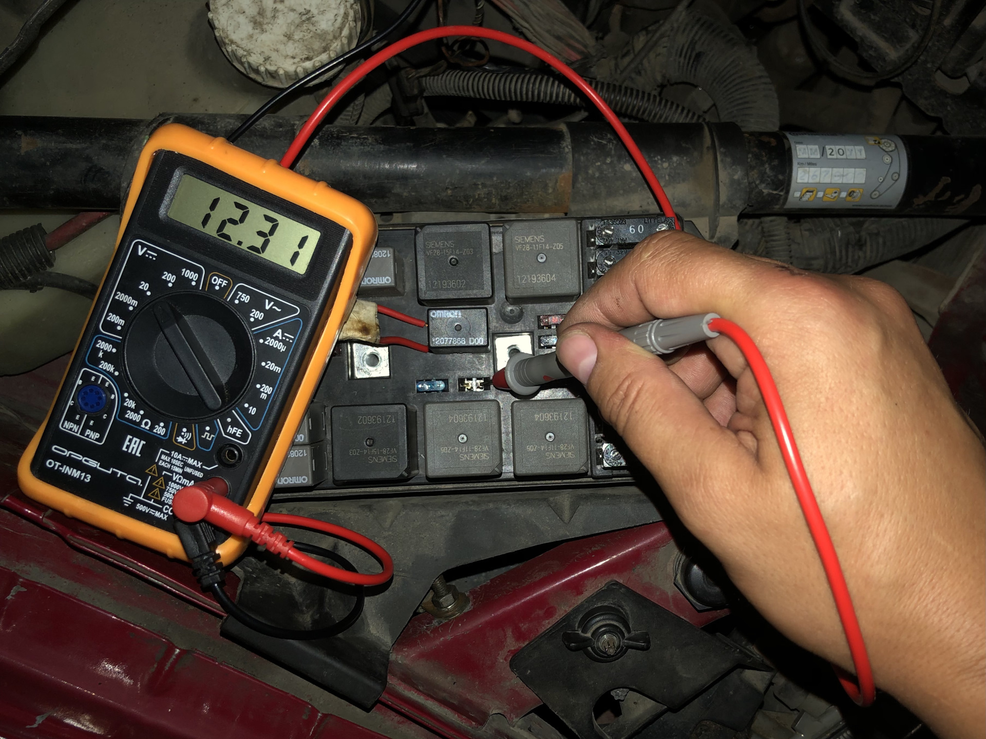

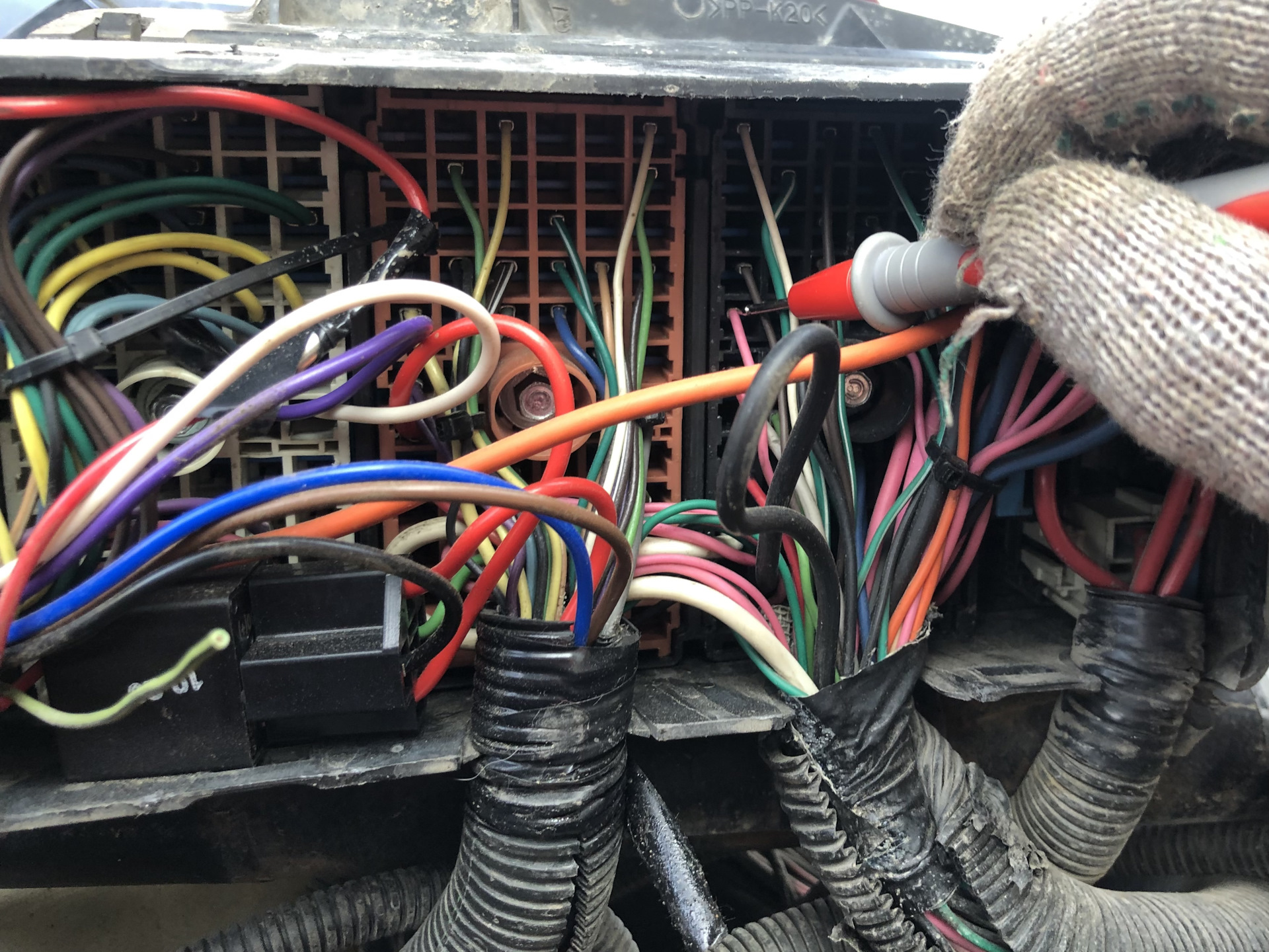

Взял мультиметр, схему и прозвонил клемму ДПРВ. На контакте, где должно быть 12В показало 0.

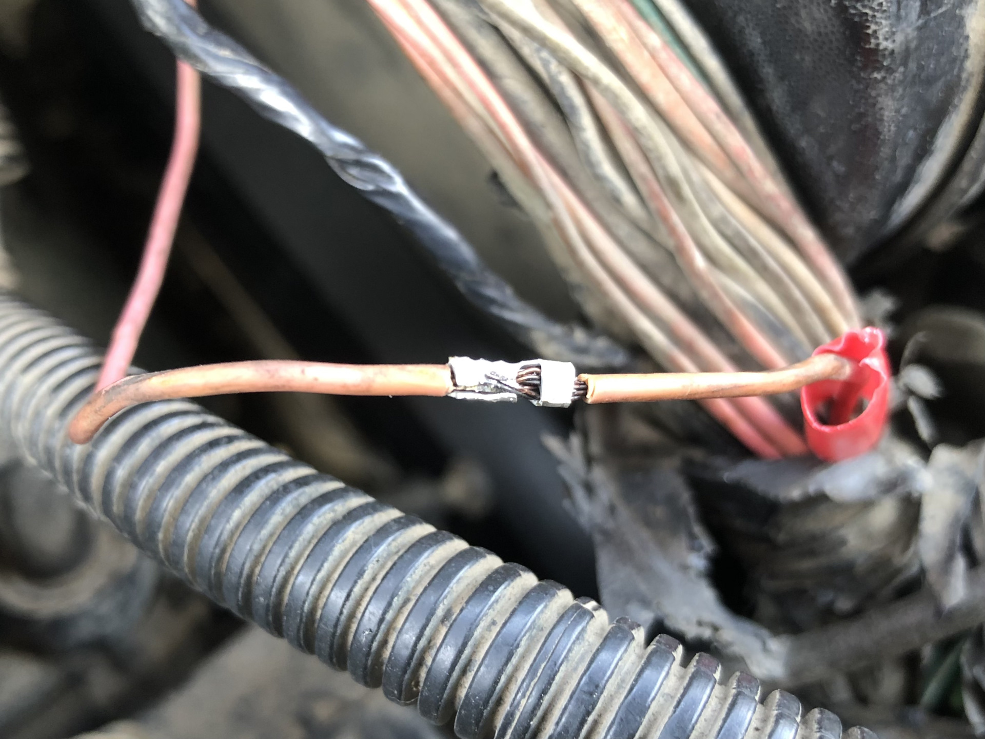

Проверил предохранитель на датчик, целый.
Кинул массу на кузов, на предохранитель приходит 12В.

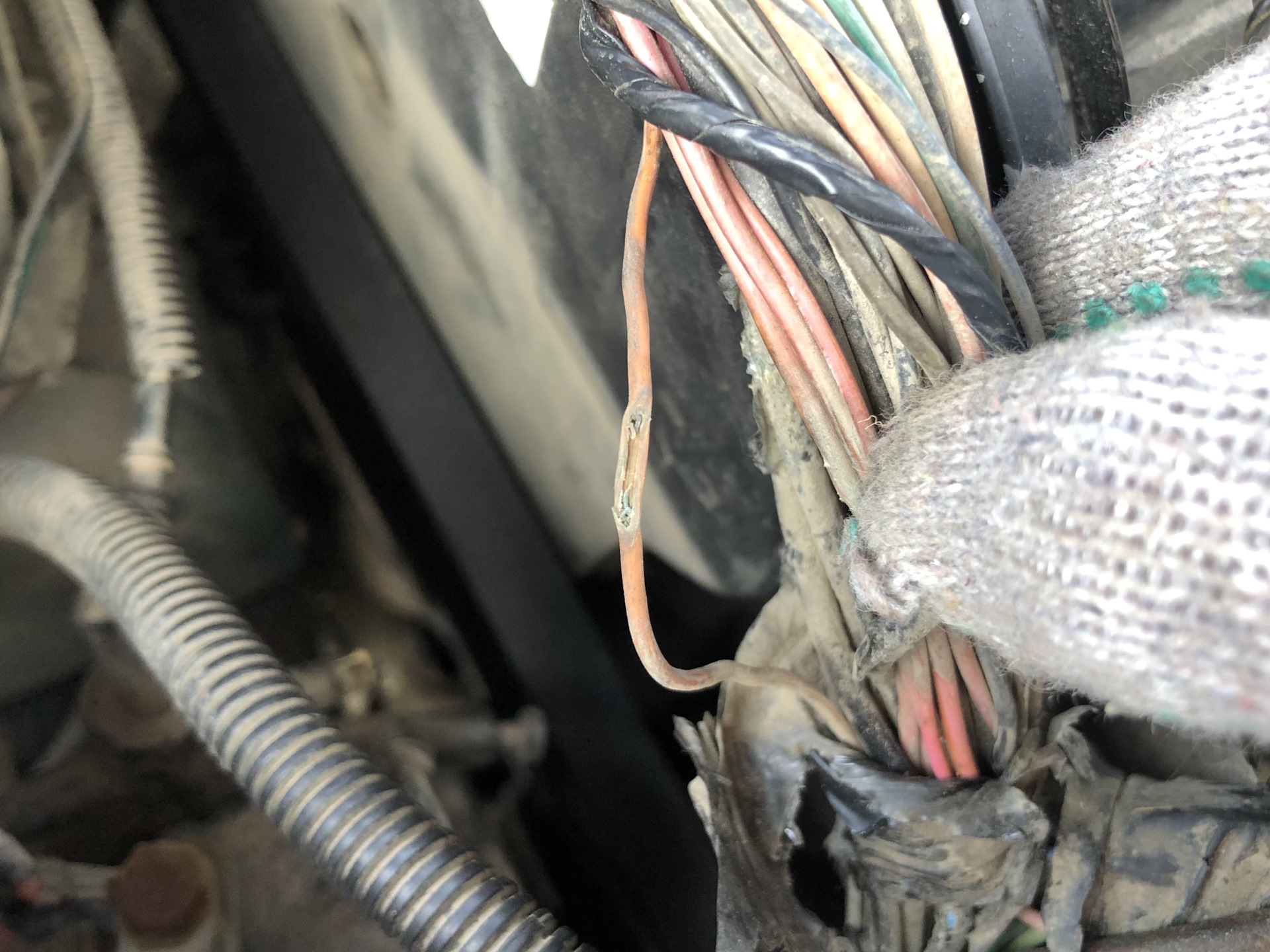

С предохранителя до датчика сигнал не проходит.

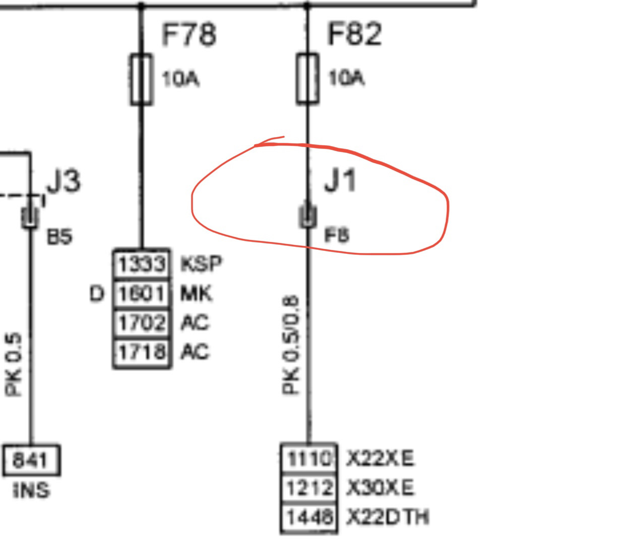

Смотрю схему, провод выходит из гнезда F8 разъема J1. J1 — это разъём ближний к плюсовой клемме на блоке. Здесь 12В тоже прозваниваются.
А вот на проводе который идёт до ДПРВ обрыв.
— Вот мы и встретились лицом к лицу!
— Пощадиии меня 👹

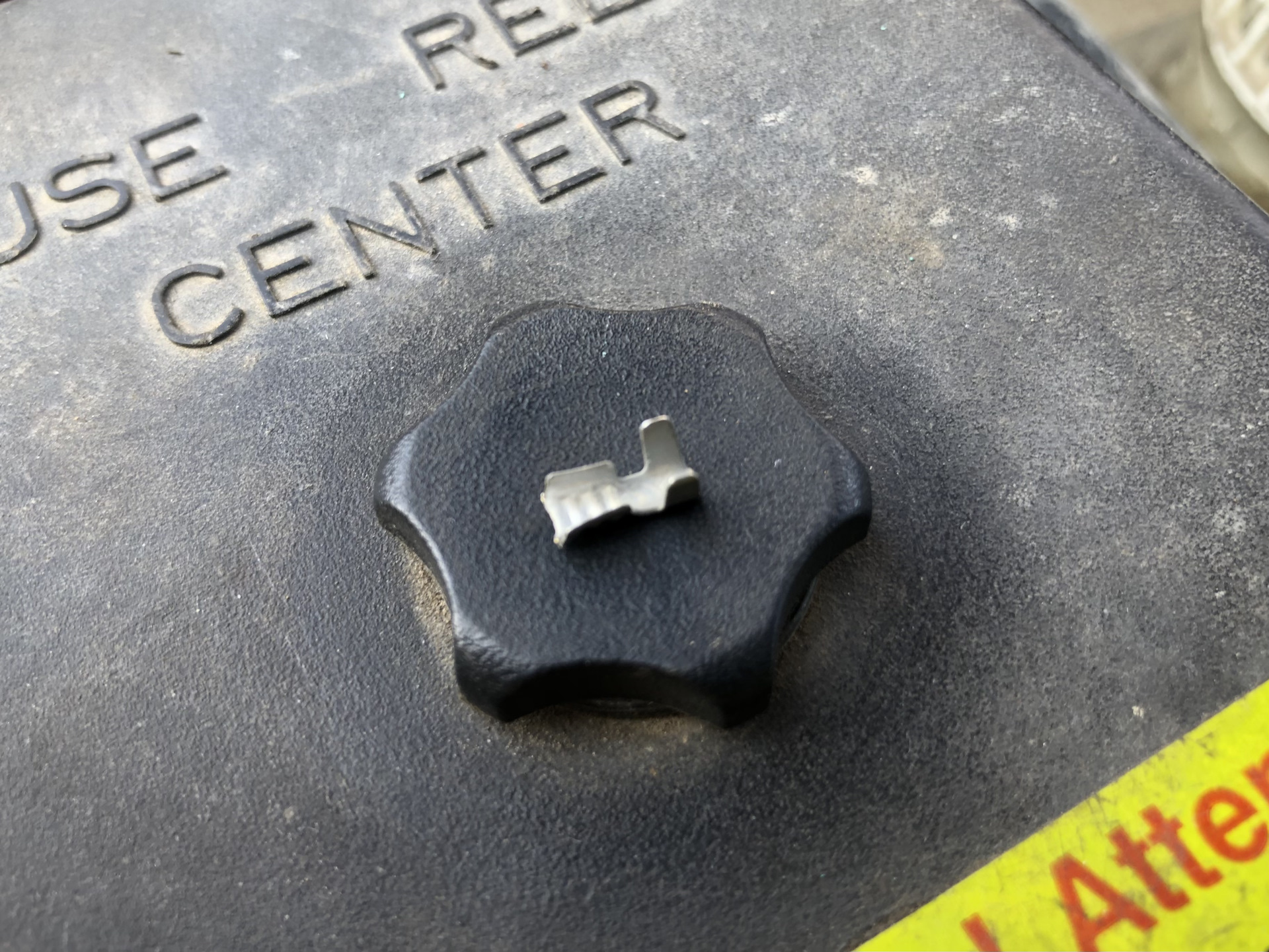

Обрезал оплётку, зачистил скрепил обломанной клеммой на 6,3.
Замотал изолентой

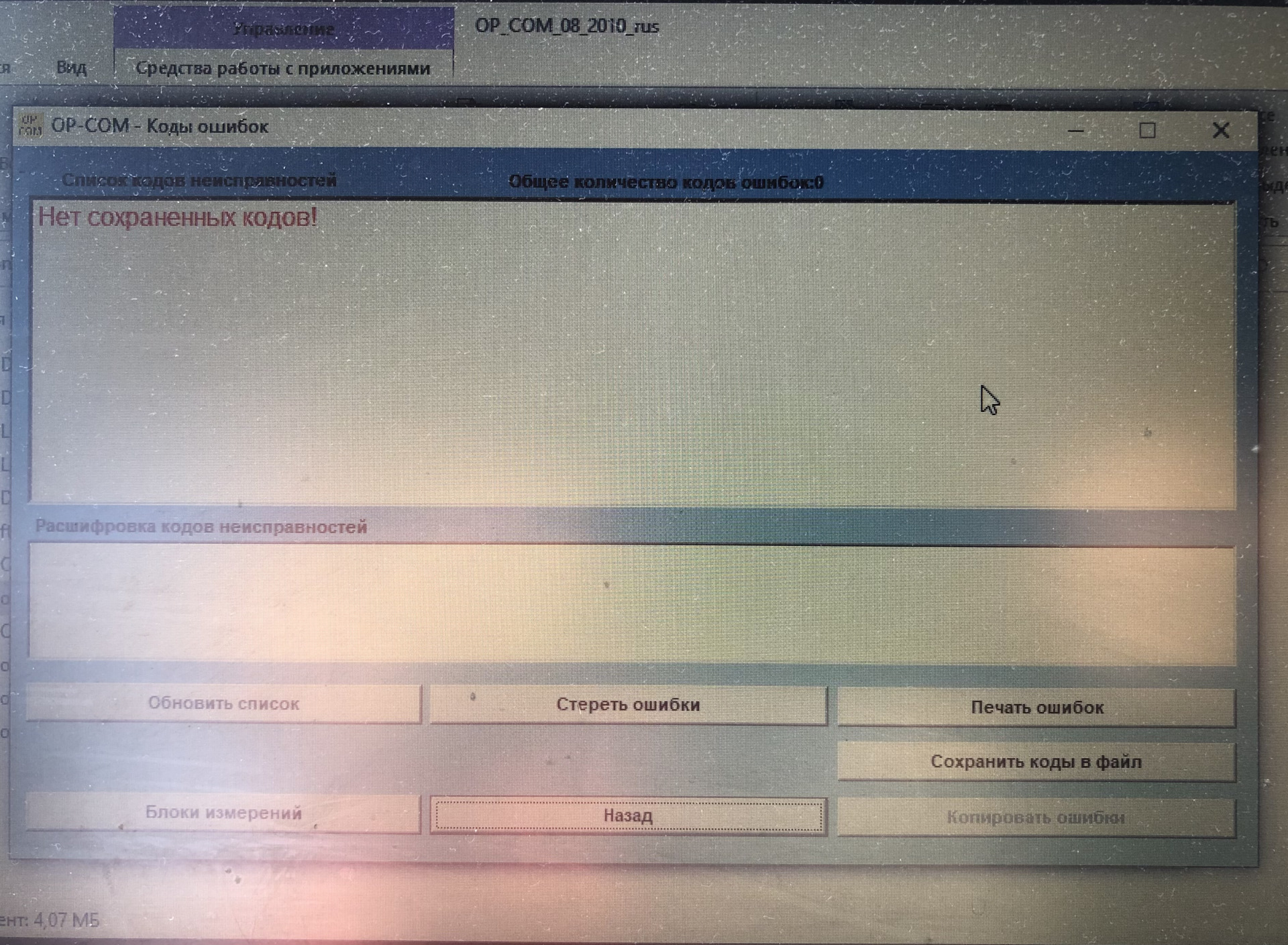

Сбросил ошибки*, и всё. Злодей исчез.
Конечно он не исчез на совсем, возможно он может появиться ещё. Но будем надеяться, что в наши края он больше не заглянет.
*не думаю, что это нужно делать обязательно. Скорее всего ошибка бы сама ушла через некоторое время.
