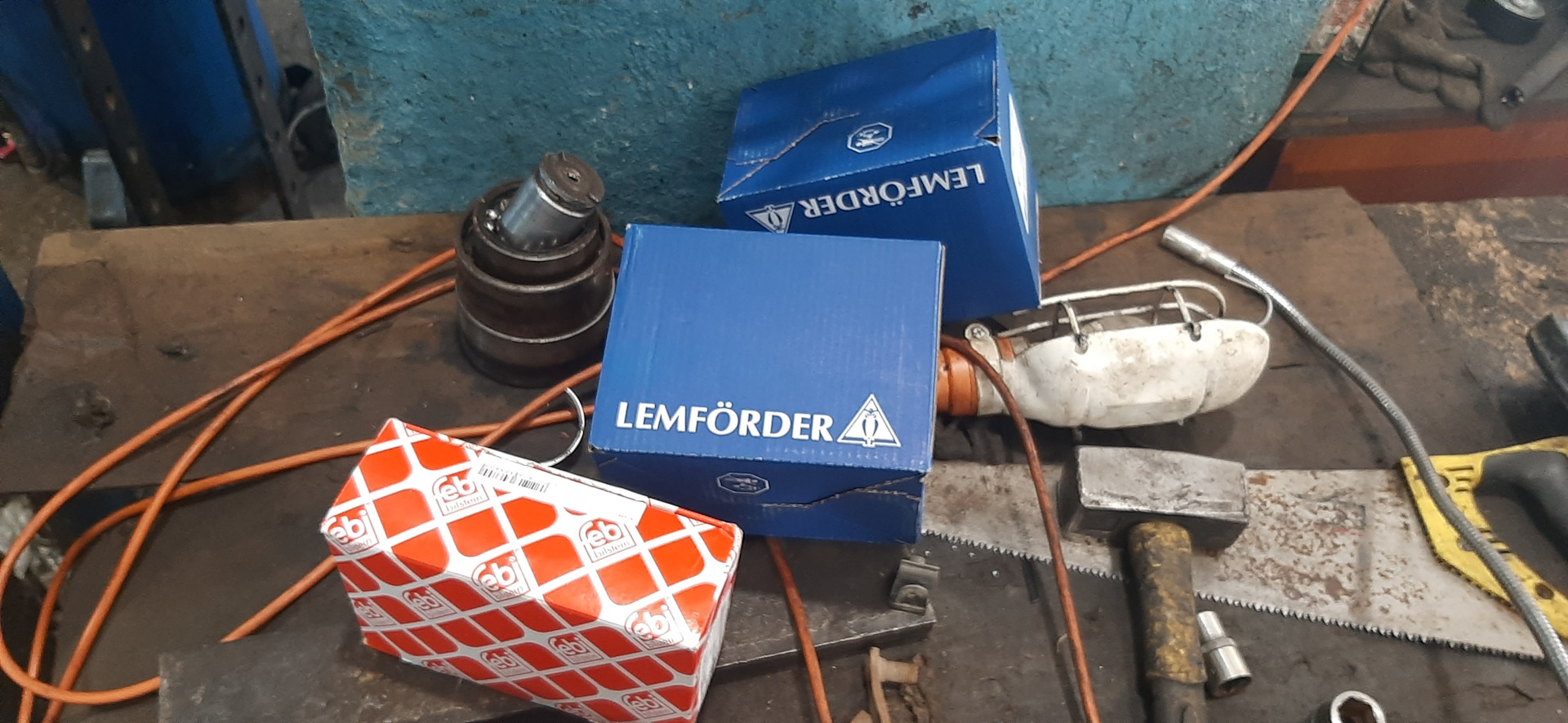

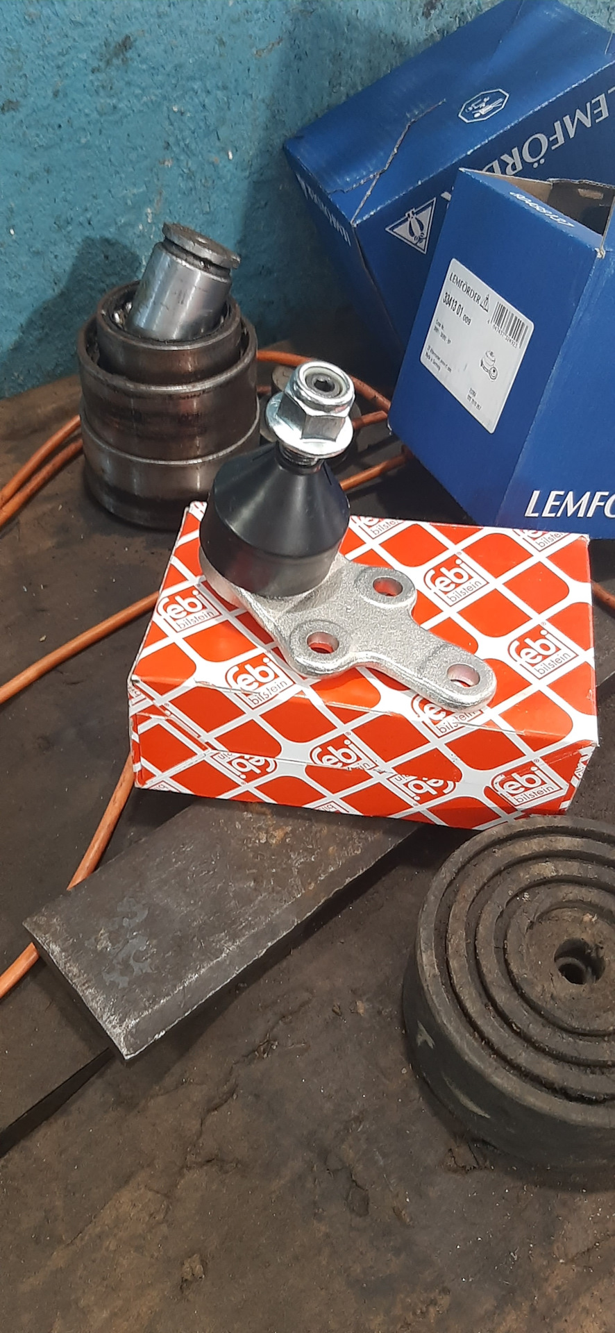

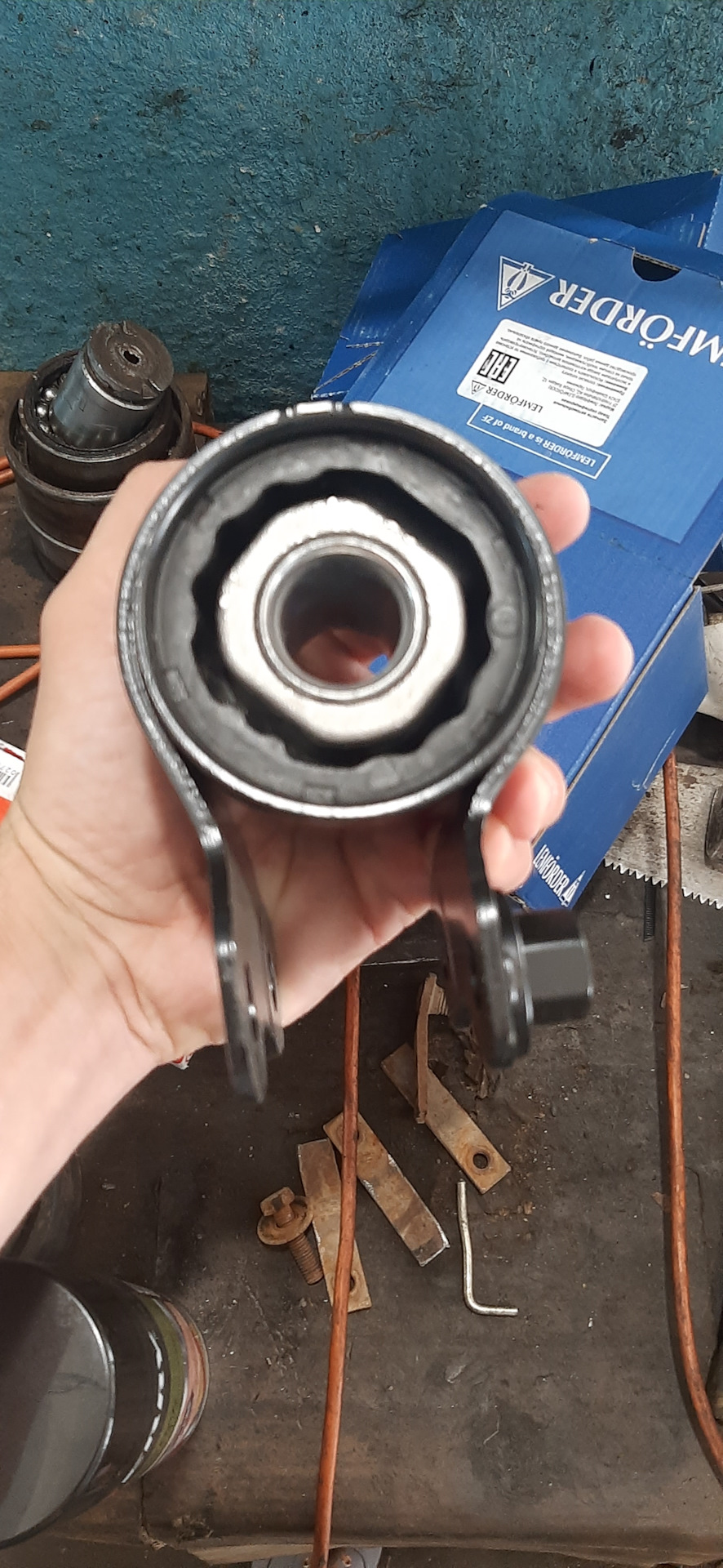

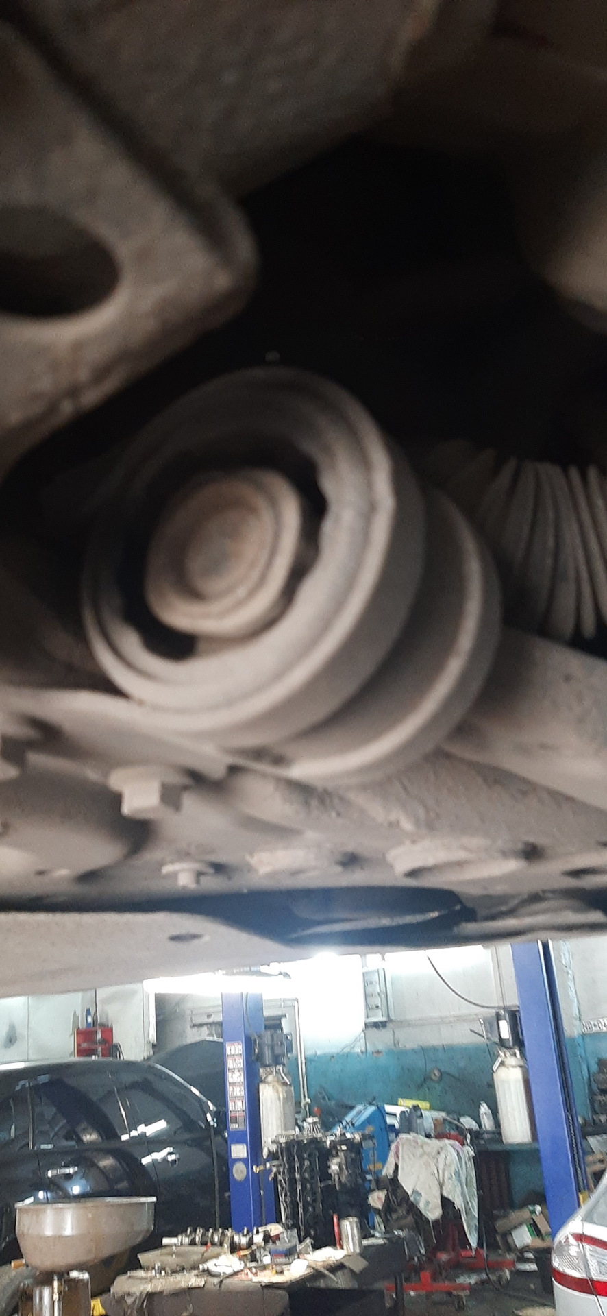

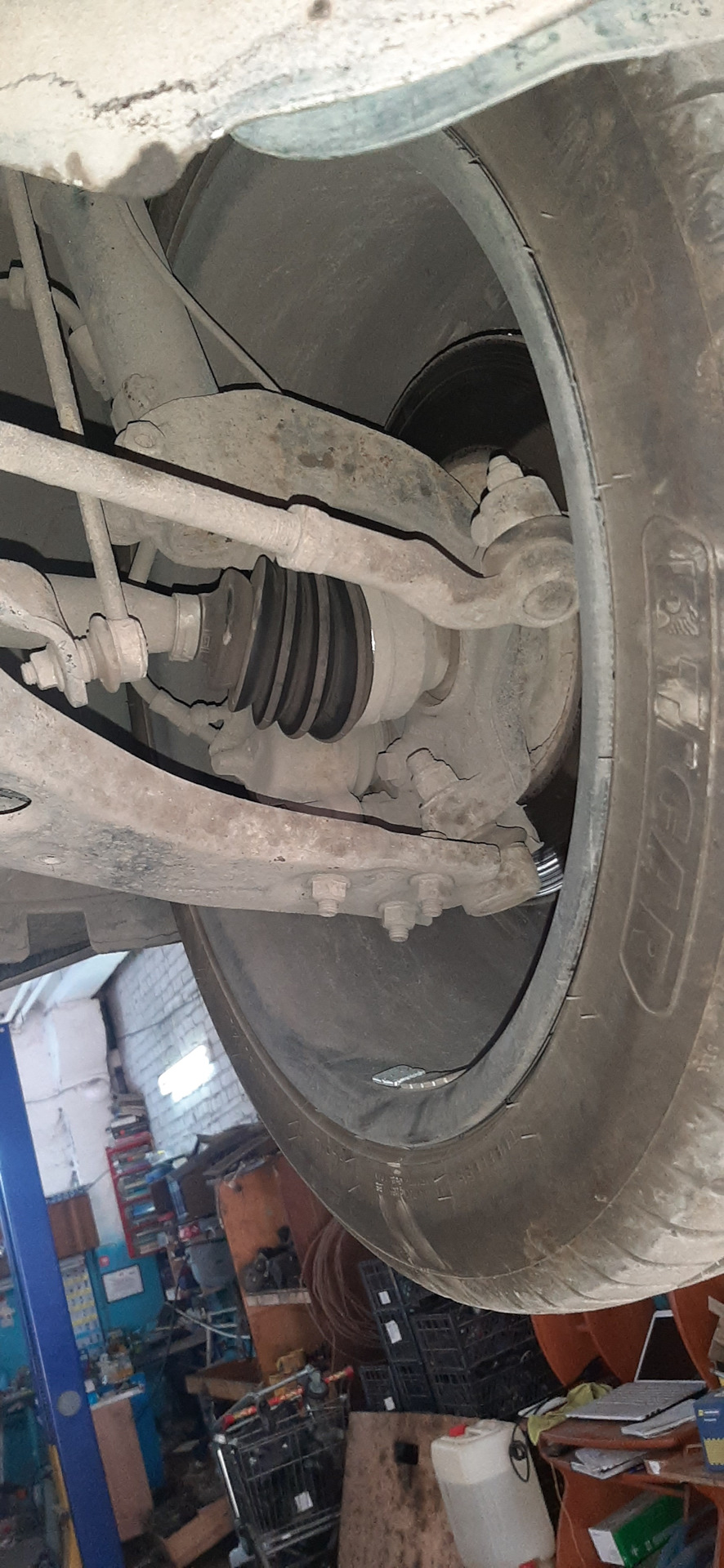

Доброго времени суток. При езде по плохой дороге (по ухабам) появился глухой стук справа спереди. Заехал к товарищу. Приговорил шаровую. Да и заодно заменили задние сайлентблоки передних рычагов (они высохли) и потеряли свои механические свойства.
