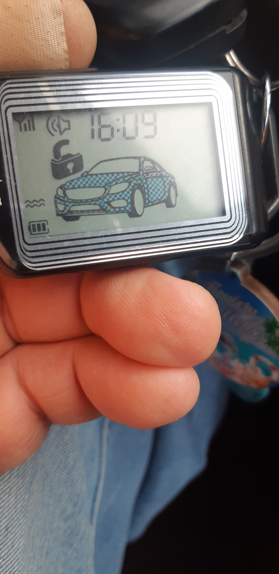

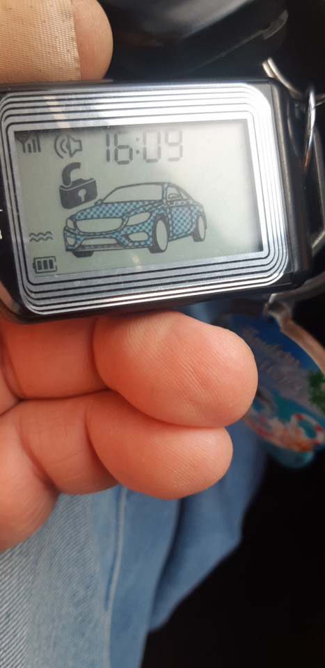

Всем привет. Примерно месяц назад стал глючить брелок для сигнализации. Почти через раз при постановки на охрану и снятие с охраны брелок как бы перезагружается, загораются все значки и сразу же исчезают. При этом еще в добавок пиликает противненькая мелодия) После психических нажатий на кнопку 1 или 2 брелок приходит в чувство. Может кто то сталкивался с таким, подскажите плиз) В руководстве по проблемам ответа не нашел.

Та же херня и у меня. Прошло 3 месяца и опля… Батарейку сменил и эта хрень начала происходить постоянно! Батарейка Дюрасел. Заряд полный. Возможно надо поменять её возле машины.
Всё никак не позвоню в вонючий Шеркхан! Пусть высылают новый брилок. А лучше поеду на гарантию в Шкоду — это ж они мне поставили этот хлам.
Позовчера такая фигня была, Шерхан мобикар 2 установлена, брелок почти такой же ! В общем смени батарейку и пройдут глюки .
А я не могу разобраться. У меня ничего не работает с телефона:(
Вот такую поставил — посмотрим, сколько проработает.
У меня так глючила Пандора (было неожиданно), теряла машину, перезагружалась, да и значек батарейки загорелся переодически, после замены батарейки все гуд стало. Похоже это у многих производителей так происходит
б а т а р е й к а
Нормальную батарейку надо поставить
берите нормальные батарейки (duracell, energizer). я последнее время ставлю аккумы Palo (подсказали тут). минус только в том, что они садятся моментально (полный заряд показывает, а потом раз, и брелок выключен)
Тоже такое было, оказалось дело было в батарейки, а за одно загрузил обновление на сигналу через приложение!
Один в один! Месяца четыре и пропало одно деление на батарейке, ну думаю еще рано менять. Но не тут то было, глючить, перезагружаться стал брелок. Думал всё в сервис((( Дай думаю батарейку махну, поменял и все в норме. Четыре месяца, как понимаю для наших брелков норма, где то читал что и каждый месяц меняют батарейки. Так что думаю, что в батарейке дело!
Да, тоже то пропадала одно деление батарейки. Потом появилось опять. Батарейку сейчас поменял. Посмотрим как будет работать. Спасибо)

Дело именно в батарейке! Причём батарейка может быть и новая. Такое качество батареек.

Старлайновские тож больше 4 месяцев не живут. Даже дюраселы если стоят. Раз в 3-3,5 месяца меняю батарейку.
Батарейка села. Надо новую.
Батарейка садится)
У меня на моем мобикар 2 такая хрень когда батарейка совсем не тянет. Попробуй сменить на мощную
