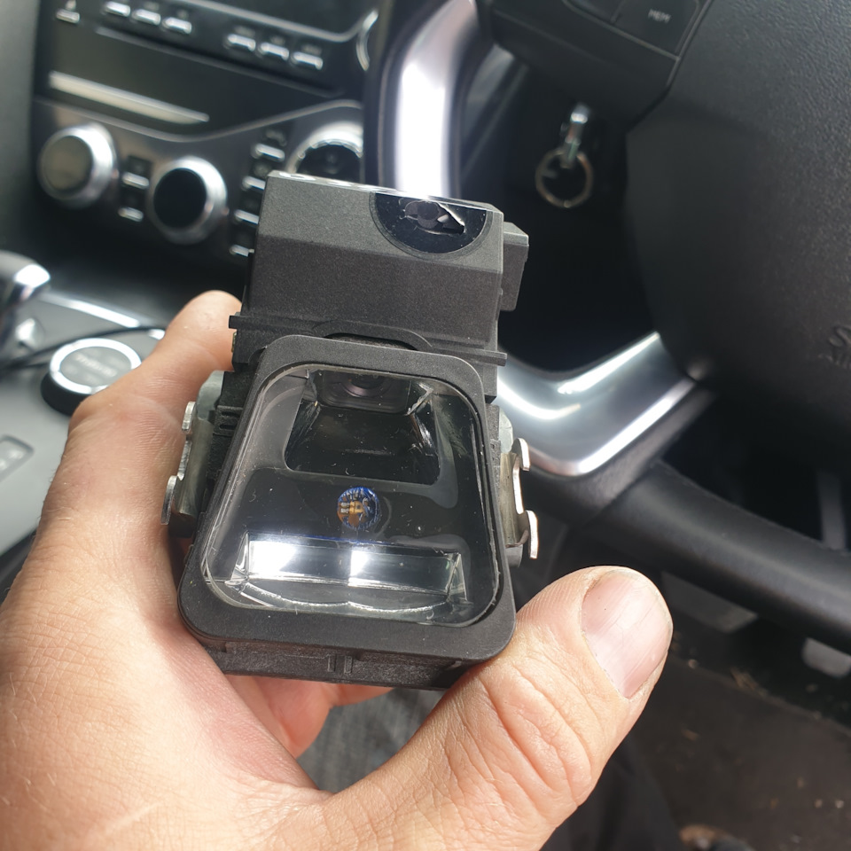

. Когда посылка пришла сразу поставил и пробовал прописать. Но почемуто горел постоянно ближний свет и постоянно работали дворники, хотя стояли в автомотическом режиме, была ошибка телекодировки, и по этому была заблокирована. Связался с Албином, он разблокировал камеру. Но всё равно не работала правильно. Стал думать в чём может быть проблема, и у видел это

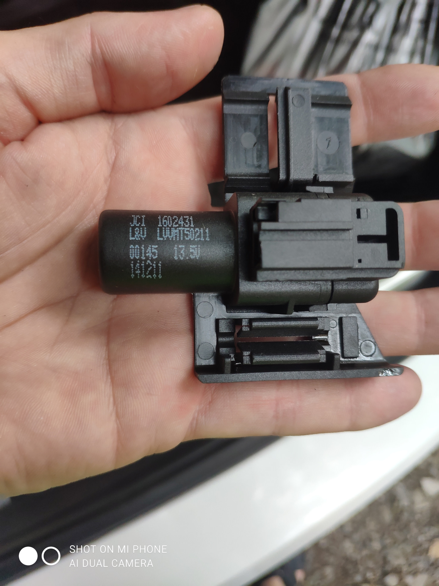

я даже не обратил внимания на это. Оказывается камера тёмно синего цвета. А ту что я купил, прозрачтая. Снял её со стекла. И стал смотреть. В кружке сенсора света видны ашмётки синики. Они и мешали правельной работе света.
Кто-то уже её разбирал. Я заметил что синька есть но не в таком в виде. Разобрал и вот что увидел кто-то стёр весь синий слой. И в сенсоре света был мусор.
Вот часть синики остаток, просто болтается внутри.
Сома линза тоже стала шелушится. Чёрный слой стал слазить.
Вот так выглядит линза.
Сейчас очистил всю линзу и промазал чёрным грунтом для стекла. Но нужно ещё востоновить синий фильтр. Заказал плёнку синего цвета, жду. Просто обязательно нужен синий фильтр. Без него не кодировалась камера. Сейчас свет работает и без фильтра но как-то не так работают дворники.

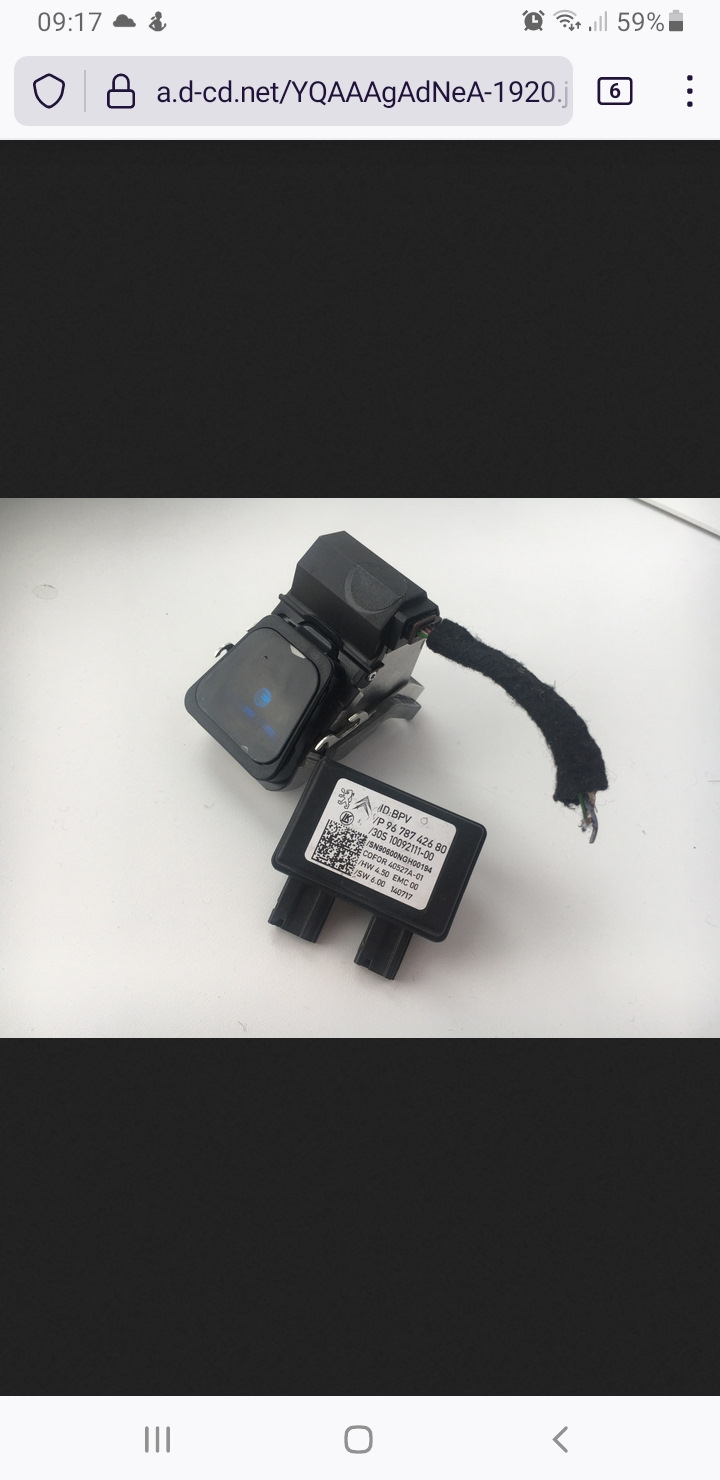

Камера — 9678741480
Блок вибраторов — 9678742680

Хочу придупридить, если нужен только свет. То не производите адаптацию камеры. Просто поставте и телекодируйте BSI всего 4 пункта. В камере не меняйте параметр фар. Его можно менять только онлайн доступом или с помощью Албина. Если будете сами менять то камера заблокируется.
Камеру нужно брать только от ds5 от с4 пикассо камера не заработает. Другое жерезо и прошивка. Вот почитайте у согрупника.

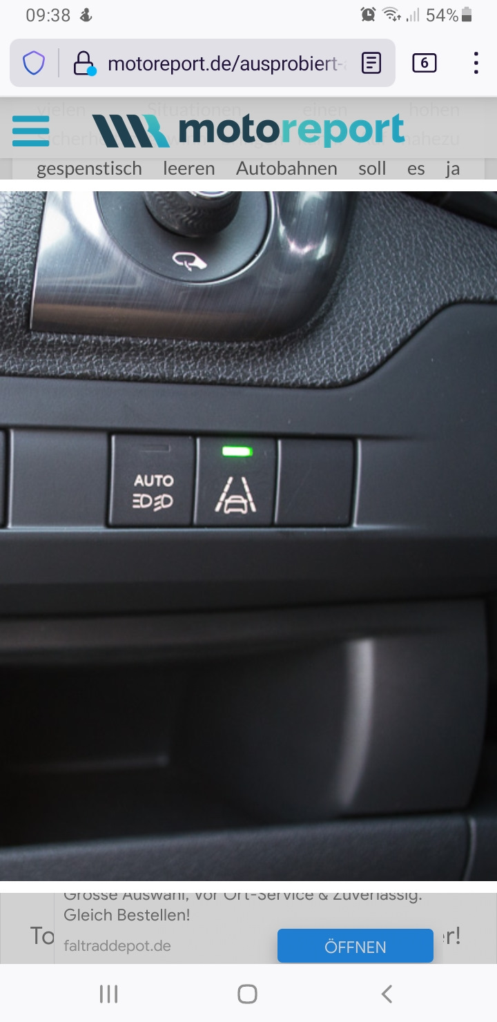

Забыл написать нужно еще блок кнопки для работы авто дальнего
Понял
AlexMux
У меня блок с тремя кнопками, )) на отключения датчиков объема салона . Если стоит штатная сигнализация.
AlexMux
Где такие кнопки купить. 🫤

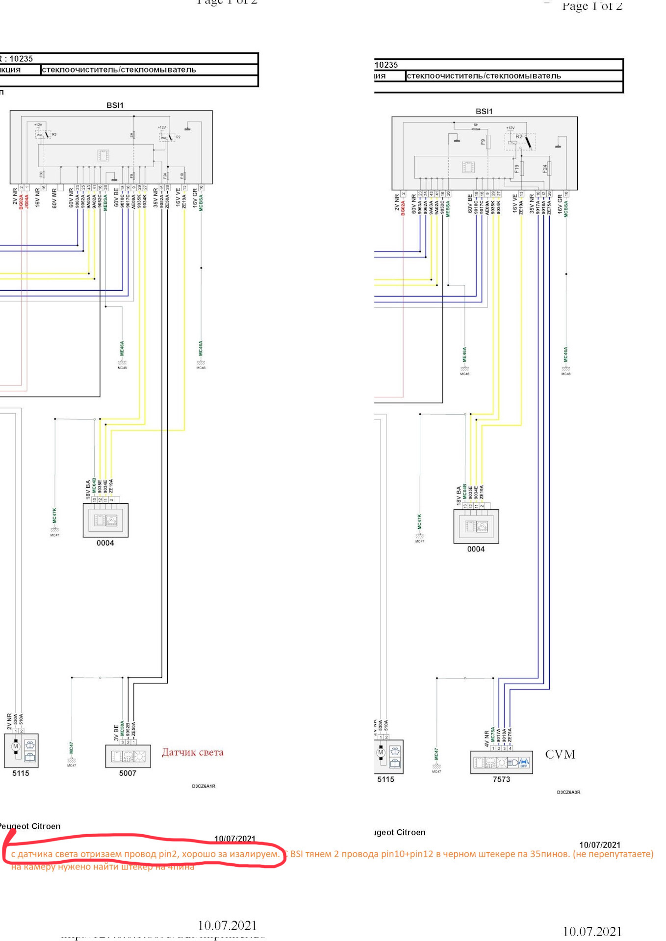

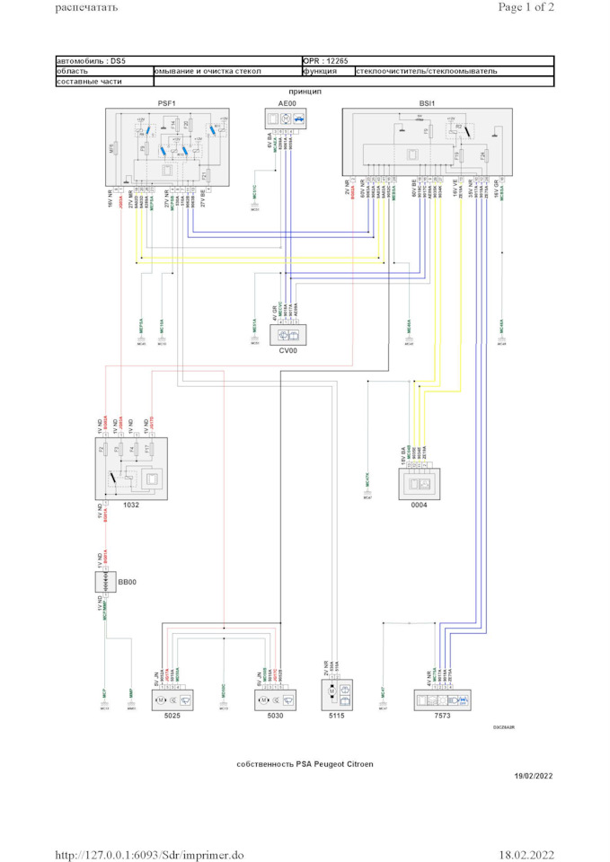

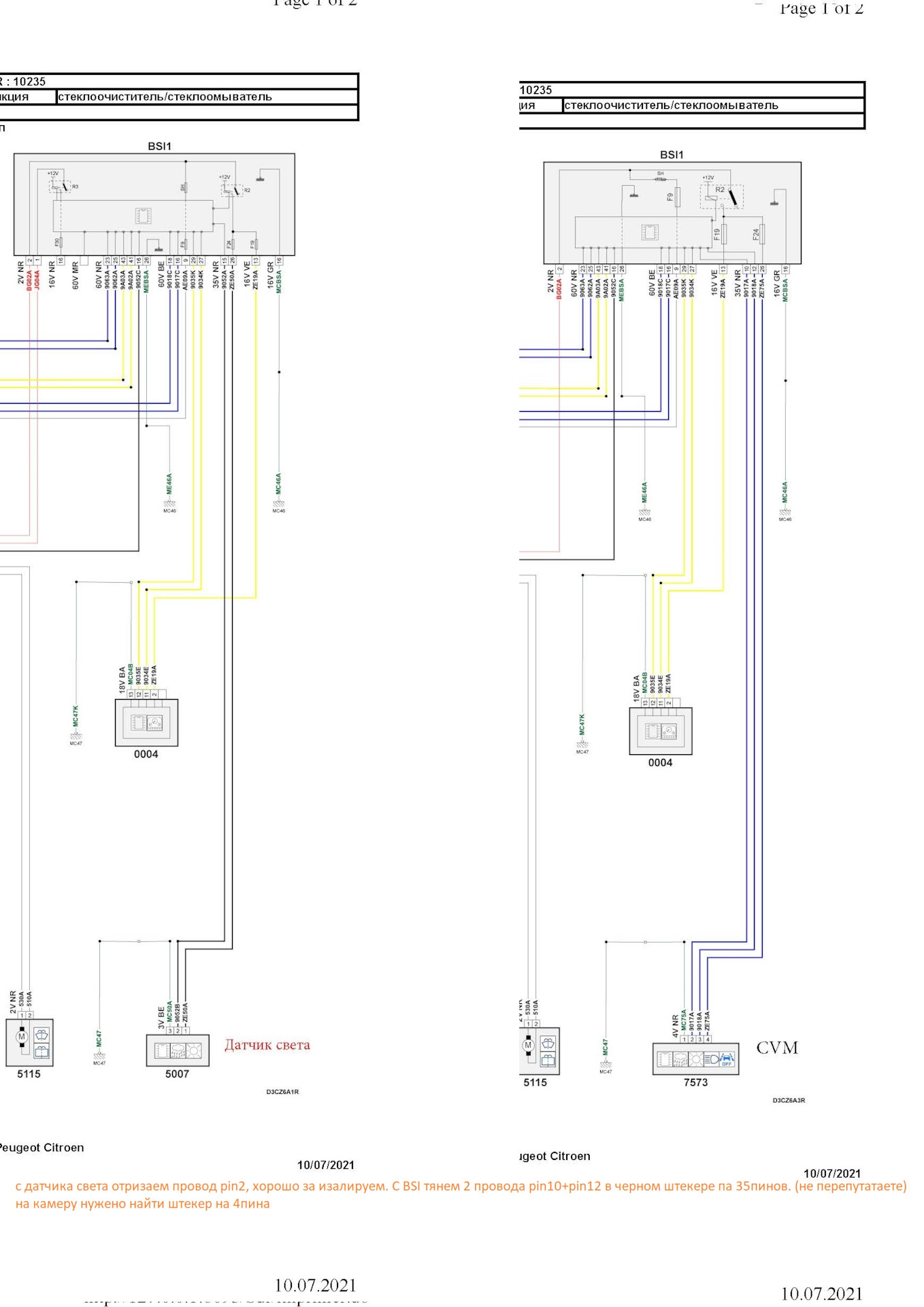

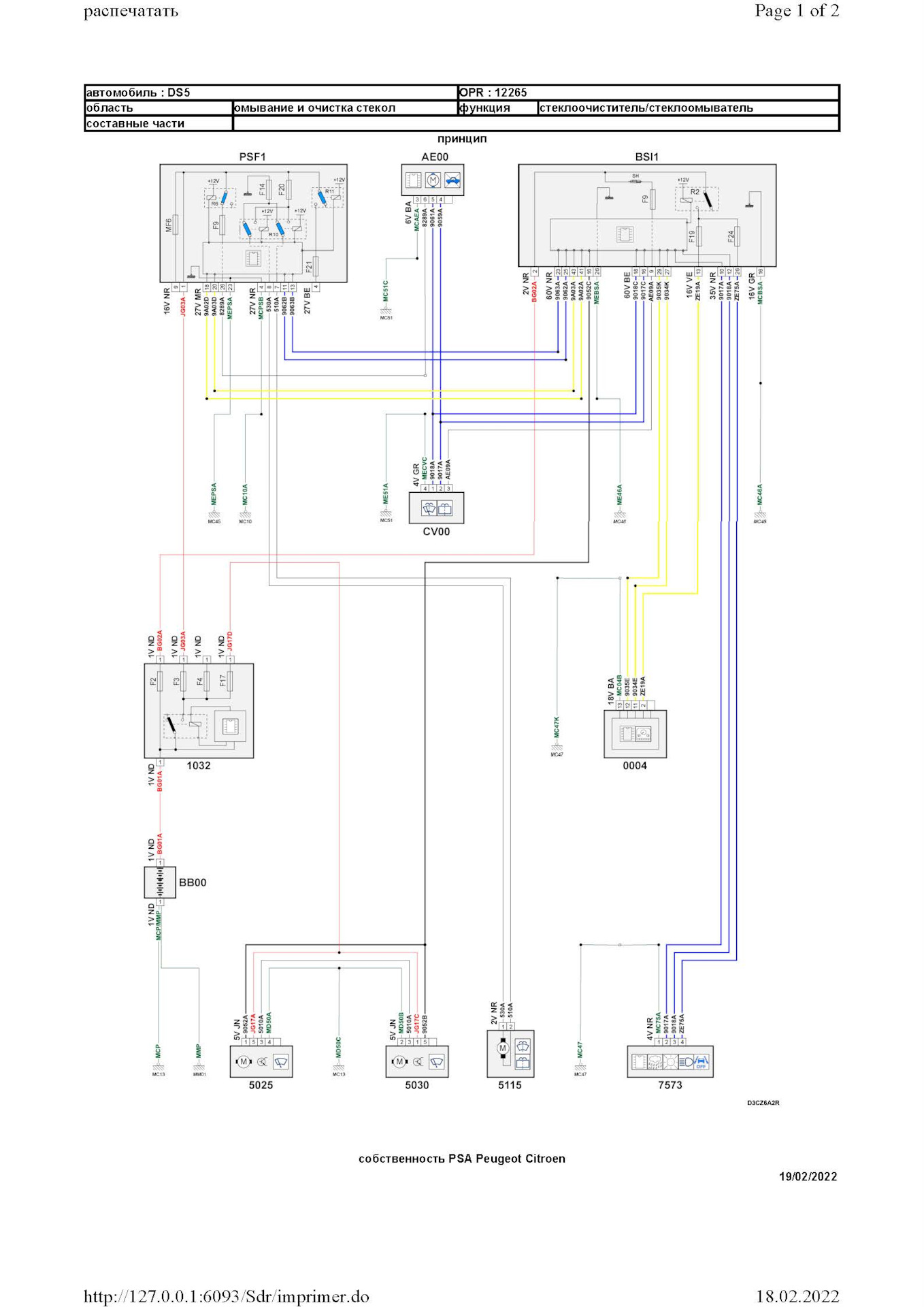

Пожалуйста, объясни; когда мы отрезаем провод от пин 2 на существующем разъеме дождя, этот провод становится ненужным и не используется? Вместо этого тянем провод от БСИ пин 10, а другой провод от БСИ от пин 12 идет на 4 пин камеры?
Спасибо!
От bsi тянем 2 провода. Если отрезать один, то не будут работать табло о рамнях безопасности. От старого используем только питание.
то это отмеченное на картинке я не так понял?
“С датчика света отризаем провод пин2…»
Да. Отризаем и изолируем. Не используем.
Проводим 2 провода из bsi.
From old connector use only power.
Аh, OK. So pin1 and pin3 would be + and —, and new wires from BSI on pin2 would be CAN High and on pin4 CAN Low?
Pin 1 is minus
Pin 4 is plus
Pin 2 and 3 — CAN
Thank you so much!
I send private message
MacSlavko
Please read diagram again. carful
Can’t read diagrams, unfortunately…
Just need to know if new wire from BSI pin10 connects on camera’s pin 2 or 3, please?
All understood now! Thanks!

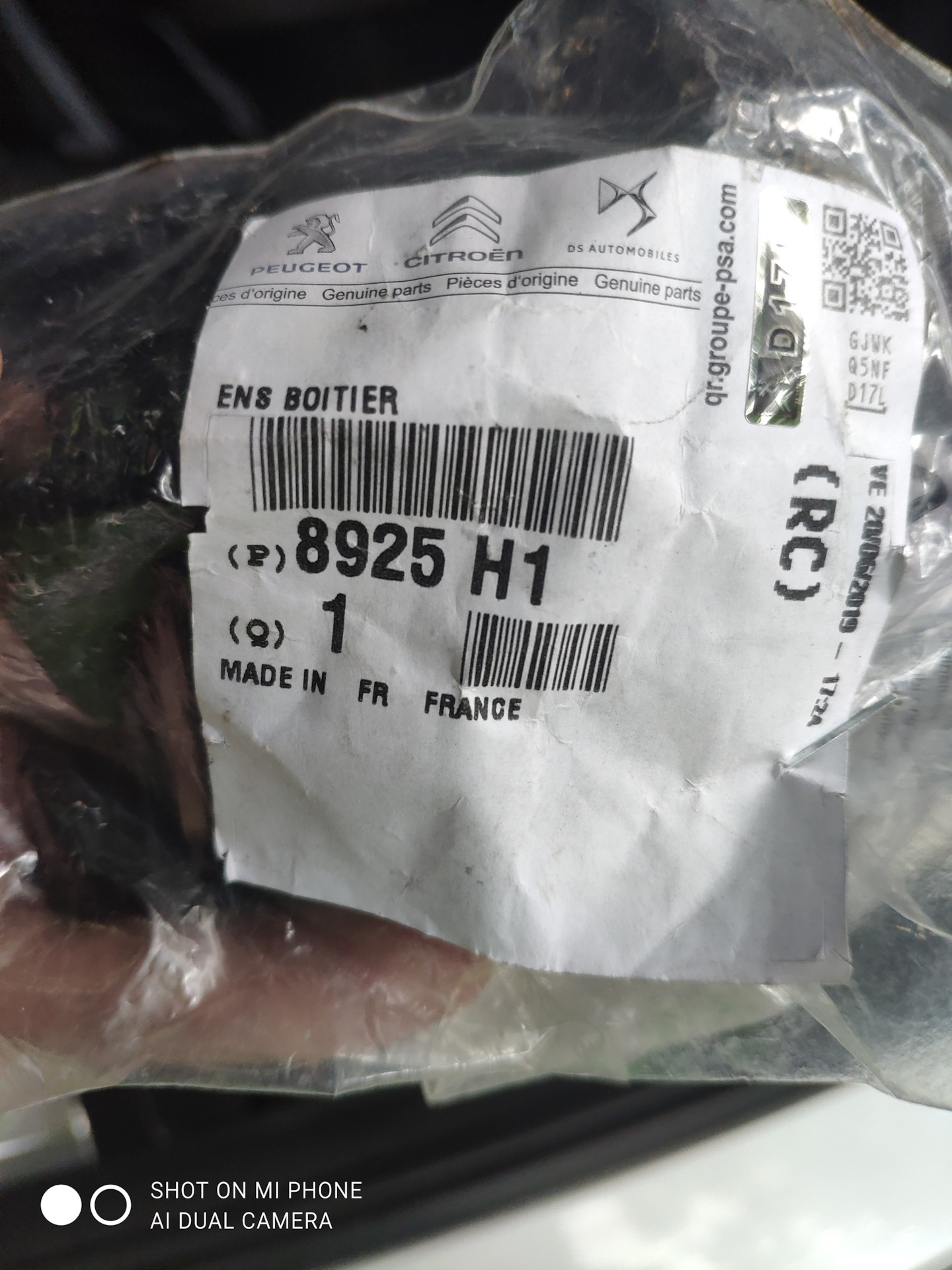

блок вибраторов стоит как сама камера.
Т. Е. Что б работали вибраторв нужен блок?
Да.

Не пруха. Она когда ещё на драйве лежала думаю странно у всех синяя а тут белая.
Те же мысли, что что не то со стеклом
Незнаю что случилось но вся линза облазит. Или хомия или время. Если время то скоро возможно ждёт это все камеры.
Мне кажется ее пытались от чего-то оттирать

А ты номера вибраторов знаешь?
Спасибо. Буду искать
AlexMux
Сколько платил. У нас 32евро + доставка. За 1 штуку
3500 один. Руб .

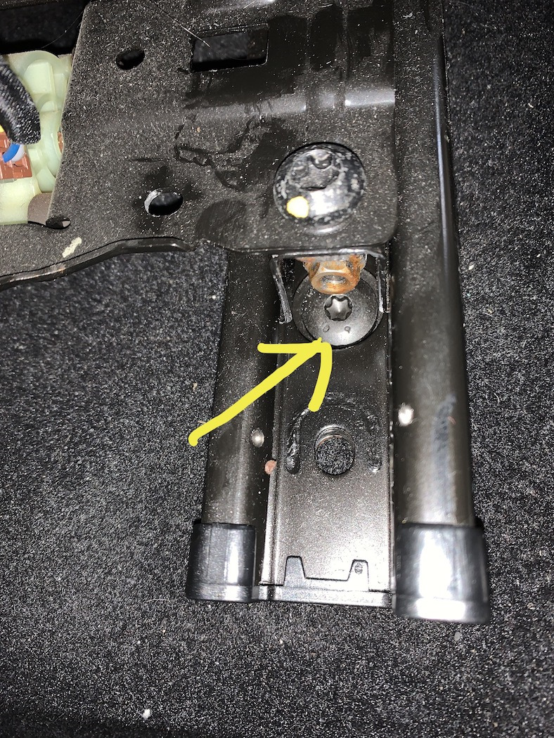

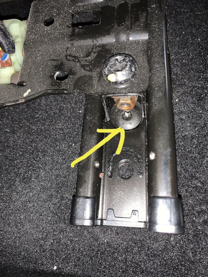

Как они усаживаются на место, т.е. где?
Нужно ли вывозить водительско кресло?
Я застрял здесь (не могу добраться до винта):
Спасибо!
Там нужно снять пластиковую втулку. На шпиле который двигает кресло взад вперёд т.е сдвигаешь кресло почти максимально назад . И вот там где не можешь открутить наклоняется и смотришь на дно сидения почти на против бола . Белая втулка если видишь просто трубку белую прокрути ее . У нее часть как срезанна . И вот крючком или шилом просто стаскивает ее вниз . А после кресло спокойно двигаешь ещё назад.
