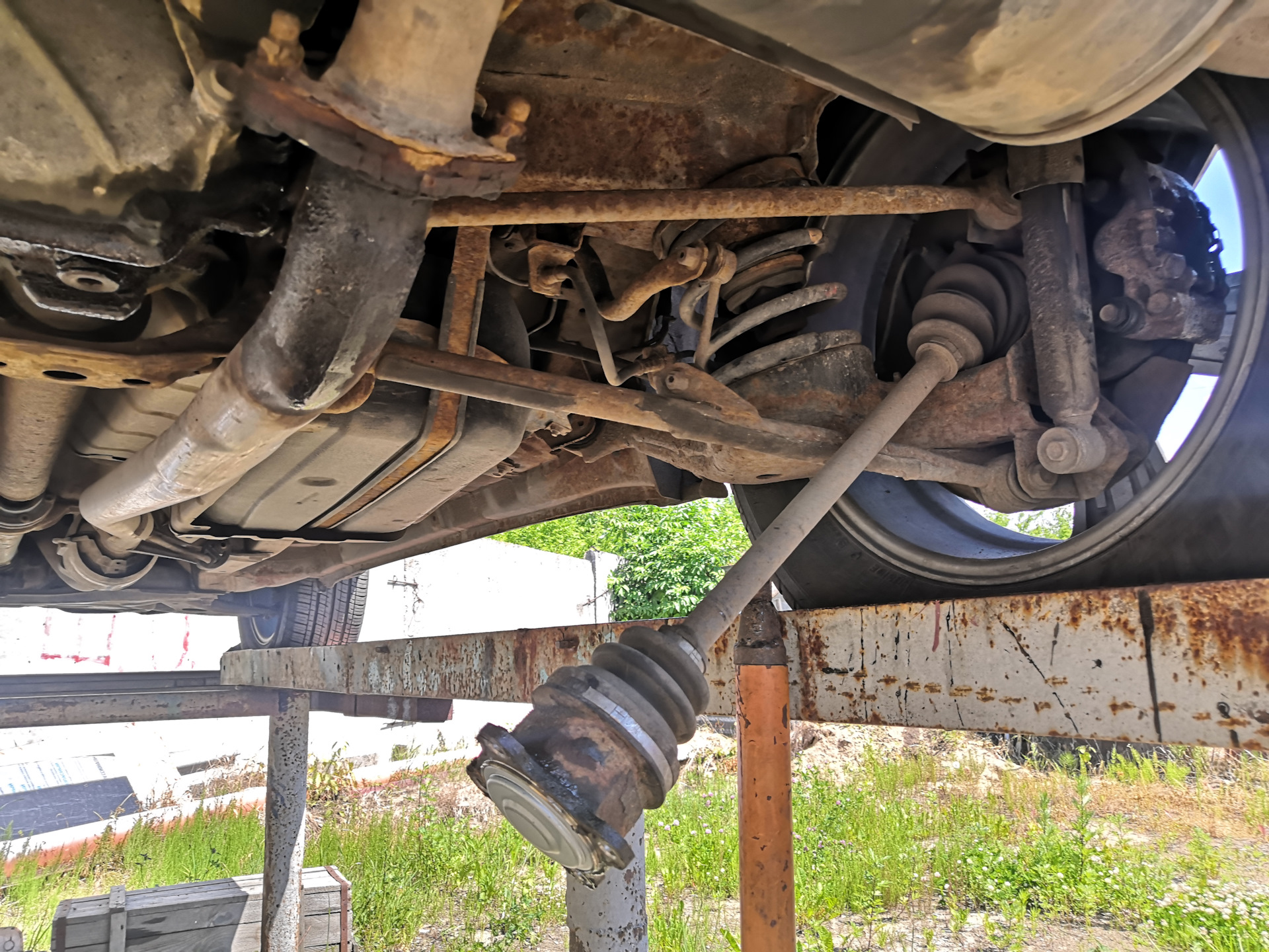

Так как у меня редутор типа torsen, снимается все просто, 4 болта внутренней "гранаты", и отодвигаем полуось в сторону колеса. Болты дают такую возможность. Предварительно сливаем масло и отщелкиваем приводную часть с редуктора.
Сальник подрезало в одном месте. Посадочное сальника целое. Достаем чистим ставим новый сальник. там все просто

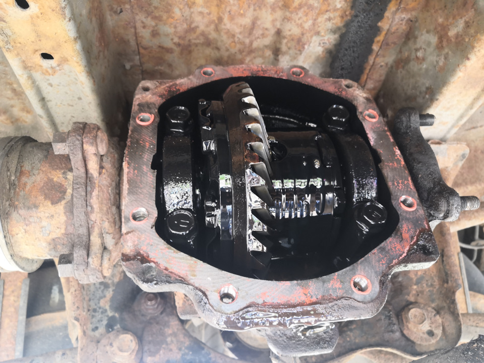

Вскрывал крышку чтоб посмотреть визуально на состояние редуктора. Задиров или повышенного износа визуально не обнаружил, редуктор не гудел, положил герментик на крышку и все собрал.
