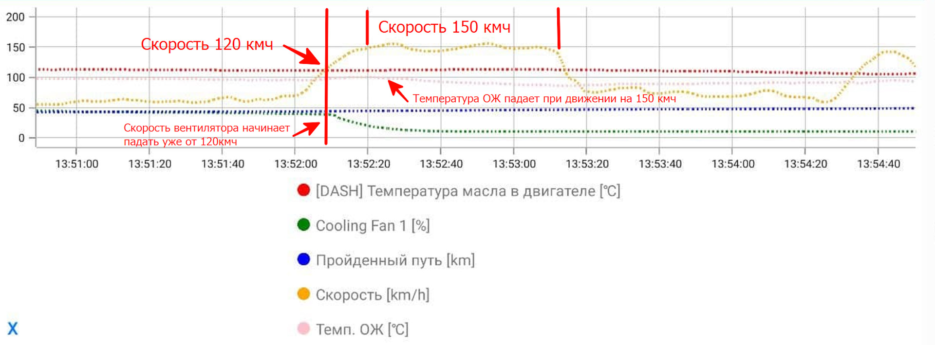

Сегодня проехал около 60 км и специально снял логи по охлаждению двигателя с установленной сеткой.
Исходные данные — Кодиак 5 мест, двигатель 2.0 турбобензин CZPA, масло Shell Helix Ultra 5w-30, бензин АИ100 Лукойл, трасса загородная, в салоне 2 человека, полбака бензина, температура воздуха +33 градуса, климат-контроль постоянно включен и установлен на 22 градуса. Скорости от 0 (светофоры) до 160 кмч.
Во все секции решетки радиатора установлена сетка с ромбом R15 (вот такая bi-bi.ru/product/e0000784112).
Upd. Очень важный момент — у меня установлена довольно крупная сетка с ромбом 15 мм по длинной стороне! При более мелкой сетке результат может быть совсем другой!
Смотрим логи.
Вывод (касается только Кодиака 2.0л CZPA) — даже в таких жестких условиях с включенным кондиционером и температурой за бортом +33 градуса и скоростями в горку до 165 кмч никаких перегревов даже близко не наблюдается.
Судя по графикам максимальная температура масла составляла 113 градусов при температуре охлаждающей жидкости максимально 102 градуса (приборка от 85 до 105 градусов всегда показывает как 90 градусов). И самое главное скорость вентилятора при этом не превышала 50%. Это означает, что даже при таких экстремальных условиях эксплуатации ЭБУ не включает усиленный режим вентилятора для ускоренного охлаждения антифриза.
*При достижении температуры антифриза 105 градусов ЭБУ включает вентилятор от 60 до 100% пока не охладит антифриз менее 105 градусов.
По графикам видно, что я топил много раз в отсечку до 6000 оборотов и вентилятор ни разу не вышел за 50% оборотов, только на светофоре скорость вентилятора вышла на 55%.
При скоростях 100-130 кмч скорость вентилятора составляет от 10%! до 30%.
При разгоне с 60 до 160 кмч и продолжении движения на этой скорости температура антифриза падала со 102 до 85 градусов, а вентилятор с 50 до 10%, что говорит о ДОСТАТОЧНОМ потоке воздуха через сетку. Полностью вентилятор ЭБУ не отключает из-за работающего кондиционера.
Короче, лично мне этого достаточно, чтобы спокойно ездить с сеткой и не морочить себе и другим голову с гипотетическим перегревом.
Вот еще общий график для наглядности (зависимость скорости, температуры масла и антифриза и скорости вентилятора (в %))
Отрезок графика, покрупнее, с 13 часов 52 минут для особо упертых антисеточников.

2 замечания.
1) Кратковременно ускориться до 150-160 — ничего не даст.
Масло не успеет прогреться. С такой скоростью нужно двигаться около-постоянно, ну хотя бы несколько минут.
2) По выводам.
Не сетка не ломает охлаждение, а охлаждение на кодиаке — с запасом, и не дает перегреться авто, даже в таких условиях.
1. Читайте внимательнее.
"При разгоне с 60 до 160 кмч и ПРОДОЛЖЕНИИ движения на этой скорости температура антифриза ПАДАЛА со 102 до 85 градусов, а вентилятор с 50 до 10%, что говорит о ДОСТАТОЧНОМ потоке воздуха через сетку".
2. Внимательно посмотрите графики зависимости скорости авто и скорости вентилятора и температуры ож и масла.
Обратите также внимание на продолжительность движения на этих скоростях.
До сетки температуры были примерно такими же.
Чтобы получить устоявшуюся температуру, нужно длительное движение.
Вы увидели только тренд, хоть и в сторону снижения температуры ОЖ на этой скорости, но конечные результаты получить можно только при длительном движении. Не важно вниз Т пойдет или вверх.
Выше 150 км\ч — минимальные пики в несколько десятков секунд, этого очень мало.
Я же не говорю что у вас обязательно начнет происходить нагрев или перегрев, нет, просто не информативные графики для скоростей 150+.
Если вы внимательно посмотрите на графики, то увидите, что пик Т масла приходится на конец ваших разгонов, что закономерно, у масла большая теплоемкость и нет своего воздушного радиатора.
А т ОЖ — наоборот.
Очевидно, что узким местом станет теплообменник.
Ps если я буду ехать в вашем режиме у меня будет ~ 110-115 градусов, вроде как нет проблемы. Но фактически это не так и теплообменник уже пора менять.
При постоянном движении 150-170 Т масла улетает за 120.
При постоянном движении на 150-170 никуда она не улетает, а вот при 190-200 может ползти вверх. Вот вам отрезок графика с 13.52 часов по 13.54 часов. При движении от 120 кмч и 150 кмч в течении минуты температура ОЖ ПАДАЕТ и скорость вентилятора тоже. А при снижении скорости до 60 кмч температура наоборот начинает расти. При этом температура масла повышается на 2 градуса при разгоне и затем остается на одном уровне.
У вас так, у меня с забитым теплообменником — по другому, у 3 человека на другом авто будет свой вариант.
В этом нет ничего удивительного, как и в показателях.
2 минуты — уже более менее весомо, хотя я смотрю всегда дольше.
Вы к чему апеллируете то ?
К тому что нельзя смотреть на тренд 30 секундного отрезка как конечный результат ?
Или к тому что сетка оказывает сопротивление потоку ?
Все мои доводы касаются ТОЛЬКО кодиака 2.0 турбобензин. К чему здесь другие авто с другими двигателями и тем более с забитыми теплообменниками я не могу понять.
Выводы озвучены уже мной неоднократно:
1. Сетка размером с ромбом R15 создает минимальное сопротивление воздуху (не более 5% от стока).
2. Обдува с сеткой кодиаку хватает ВСЕГДА.
3. При прямолинейном движении на скоростях 150-160 кмч скорость вентилятора падает до 10%, антифриза до 85 градусов, масла до 100-103 градусов.
Чуть позже в планах поездка на 160 кмч и до 200 кмч с логами, более, чем уверен, что там все будет то же самое.
Сколько по вашему нужно времени двигаться со скоростью 160 кмч, чтобы ясно получить представление об охлаждении ДВС?
"Все мои доводы касаются ТОЛЬКО кодиака 2.0 турбобензин. "
Так почему это написано где-то в комментариях с наводящего вопроса, а не в шапке поста крупными буквами ?
Вы же вроде должны осознавать, что проблема "общая", смотреть будут все и проецировать ваши выводы на свой ваг — тоже.
Сейчас пост выглядит как реабилитация всех тех, кто бездумно ставит какие-попало сетки. Хотя в некоторых авто и условиях эксплуатации они натурально вредят.
По-моему, наоборот, это вы проецируете мой блог по Кодиаку на все остальные авто)
Бездумно ставить сетки не нужно, я много раз говорил, что сетка должна быть не менее 10 мм и ставить ее можно только при исправном ДВС.

В гражданских условиях эксплуатации до скоростей 200 км/ч и продолжительных поездок на оборотах 6000+ на сетку можно класть у вага болт. Сложно что ли бо перегреть.
При скоростях 220+ и с наличием сетки мы смогли разогреть масло до 124 гр, хотя все остальные говорят, что 108 предел (в нормальной жизни с рабочей системой теплообменника конечно. )

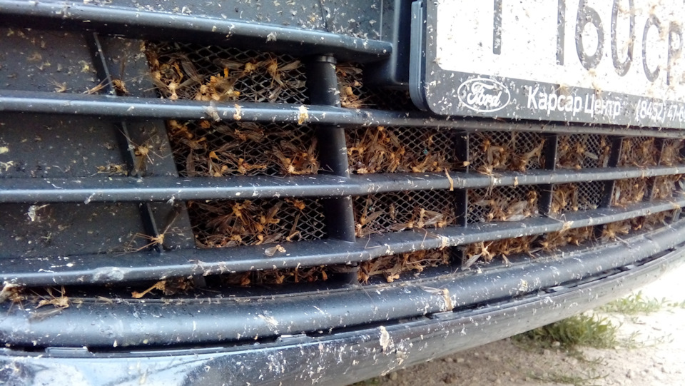

Съездил в том году на юга, ощутил, что все правильно сделал. Столько насекомых и камешков достал от туда. Одну, камешки с большой вероятностью бы прошили.

Графики сняты сканером на протяжении 40 минут при разных режимах работы — в горку, в натяг, с разгоном, на светофоре. Так то при скорости 140-150 у меня тоже 103-104 градуса примерно)

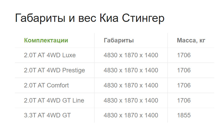

стингер 2.0 турбо 245 л.с 4х4 1900 кг, а 4х2 1720 кг.
тигуан 1650 кг.
Врут?
я сейчас гуглил
тигуан 1650 кг.
только не понятно где.

некоторые от камней, насекомых, пуха, листьев, грязи и т.п.
(картинка с тырнета)
Понятно.
fincons
это риторический вопрос)
некоторые ставят для красоты))
