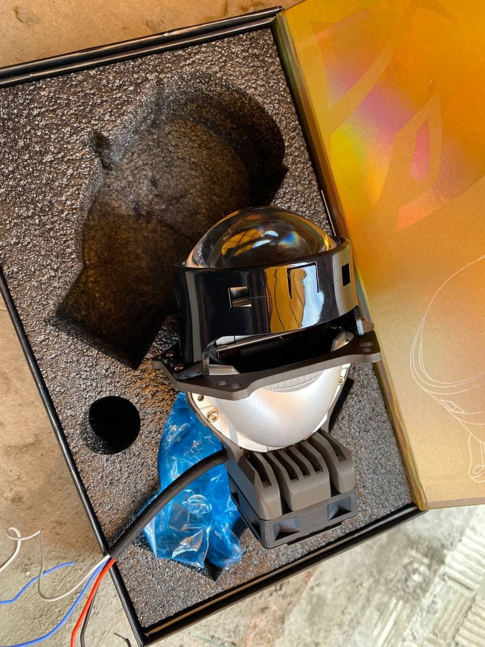

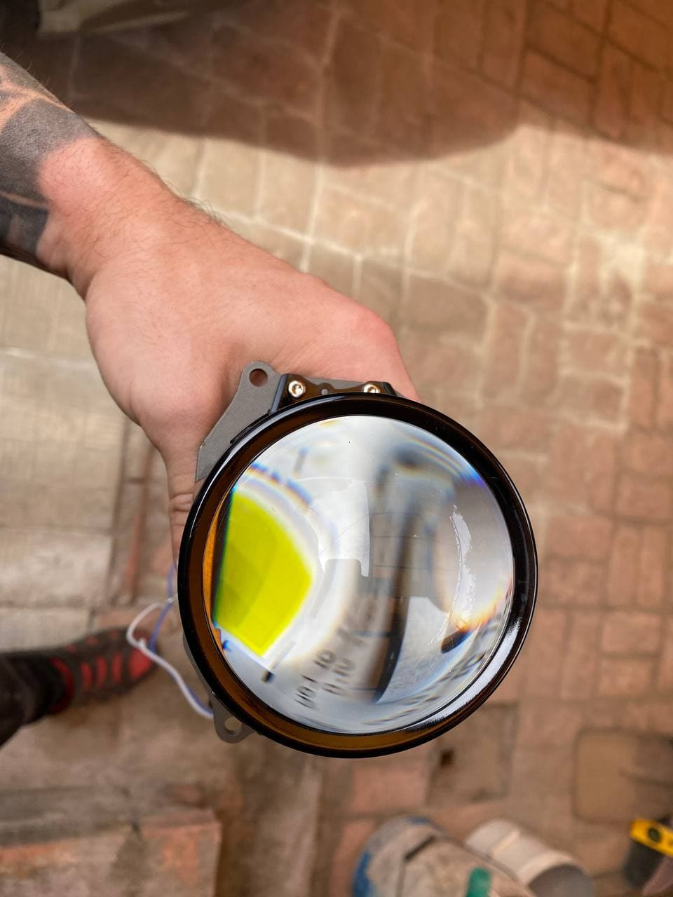

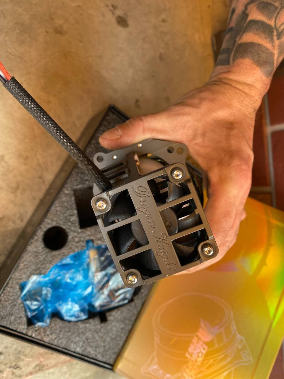

Вот тут я напихал в головной свет диодов. Покоя не давал вопрос, как будут светить Led линзы. Искал, выбирал, сравнивал. Сначала определился с производителем — Aozoom. Рассматривал, также, MTF, Dilight, Dixel. У Aozoom оказались самые демократичные цены в соотношении цена-характеристика. Не буду вдаваться в детали других марок и моделей.
Из линейки Aozoom выбрал второе поколение Dragon Knight, так как показались более сбалансированными в качестве света, т.е. нет такого, что чумой дальний, а ближний никакой или яркое пятно точкой на галке СТГ, но шириной в метр (на расстоянии 70 метров от машины) . Их характеристики (явно завышены):
Напряжение 12 вольт
Мощность ближний / дальний: 47W/ 49W
Светопоток ближнего / дальнего: 4500LM / 6500LM
Цветовой спектр: 5500 Кельвинов (нейтральный белый цвет)
Охлаждение: кулер
Драйвер: внутренний
Вес: 320гр (1 модуль)
Температура рабочая -40° + 85°
Ближайший конкурент Aozoom Orion. Это новые линзы 2021 года, но у них есть косяк с засветкой перед машиной, который может способствовать самоослеплению водителя (хотя кому то заходит эта модель, так как по статистике это уже ТОП в установочных центрах). Видимо у нас никогда не пропадет "Главное, чтобы харачило!"🤬
Особо много не снимал, да и описывать нечего, просто зафиксировать решил сам факт замены.
Выглядят они вот так

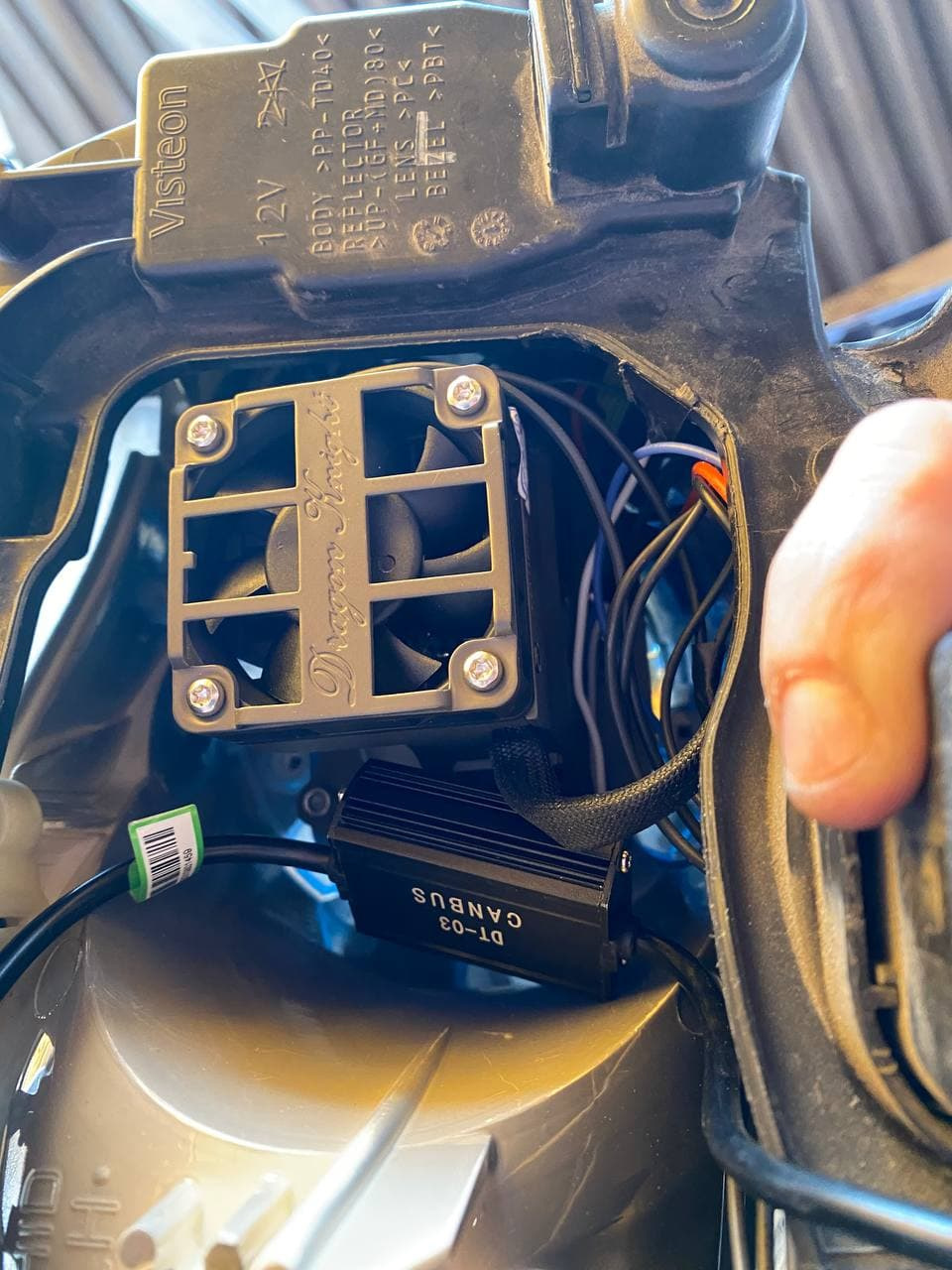

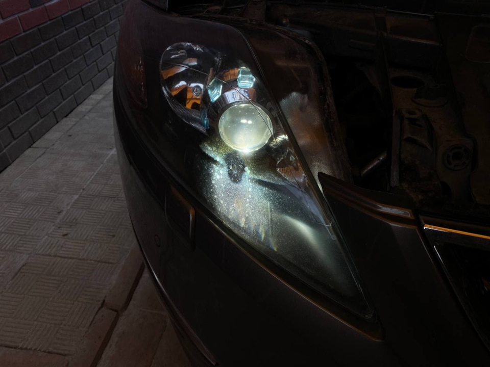

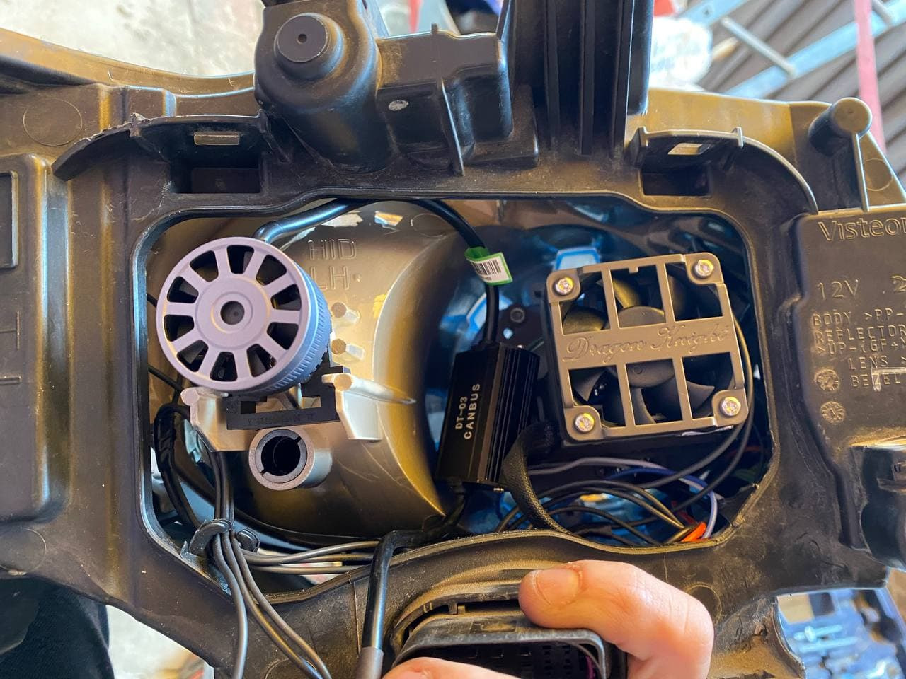

В фару на переходную рамку Hella 3 встала без проблем. Места у нас предостаточно.

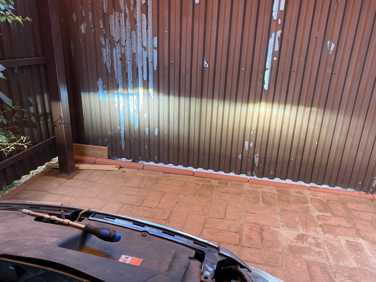

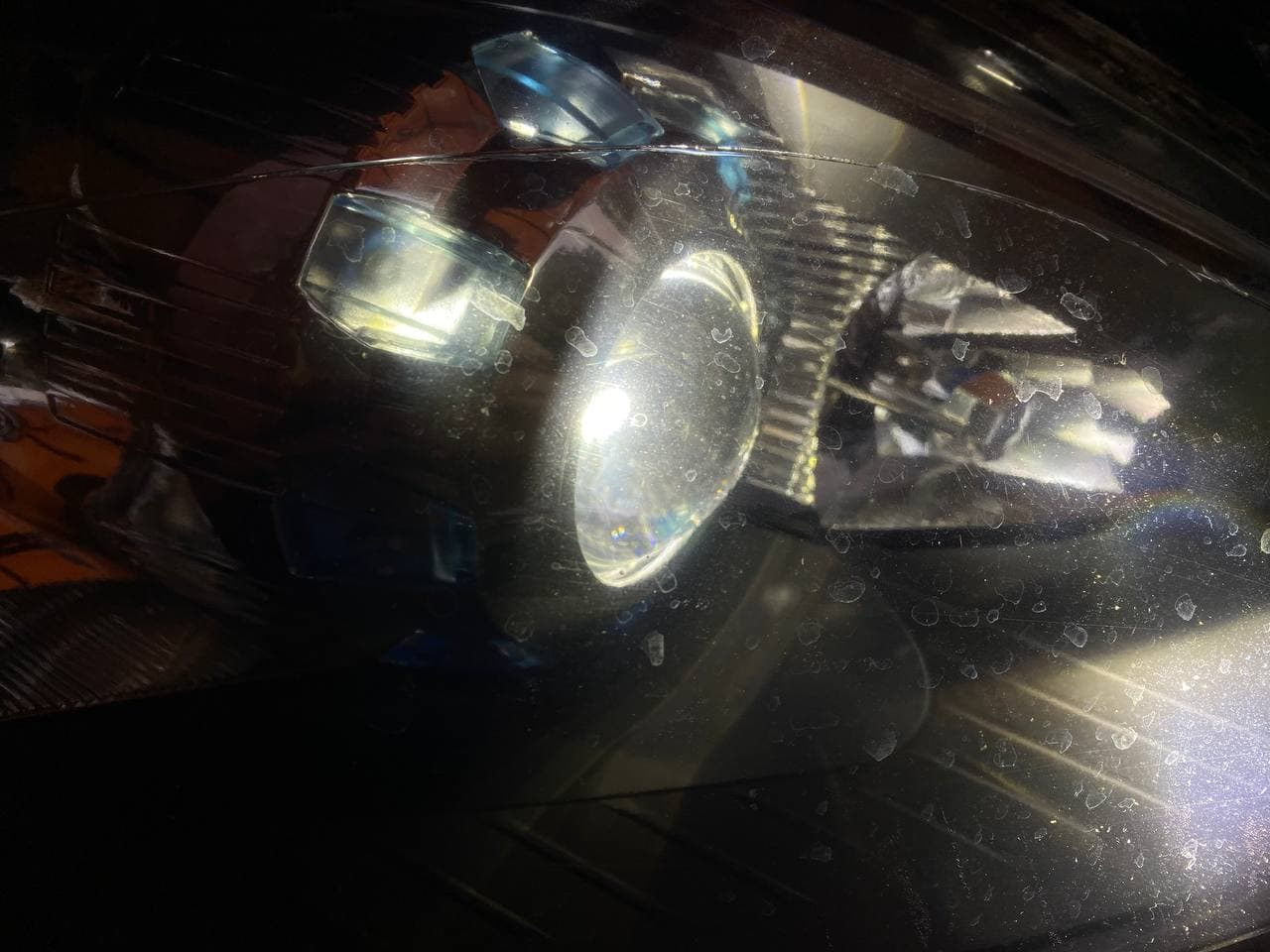

До этого стояли оригинальные линзы Hella 3 с лампами Philips X-treme Vision gen2. Свет устраивал, но любопытство победило😅 Плюс ко всему диодная линза легче и на гребенке свет так не трясется, ну и конечно ксеноновые лампы… Нормальные уже стоят как комплект линз…😔🤦🏻♂️

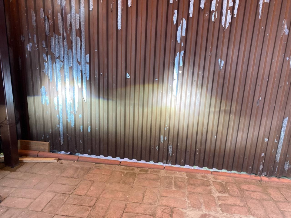

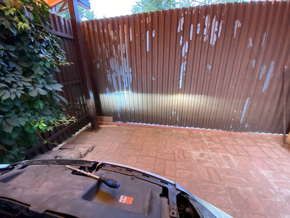

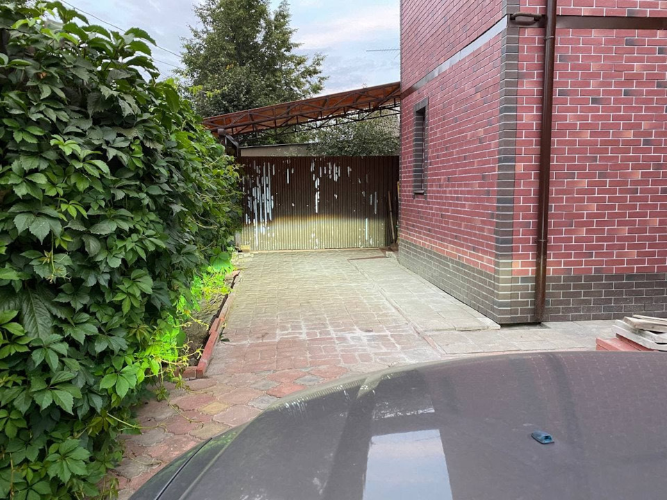

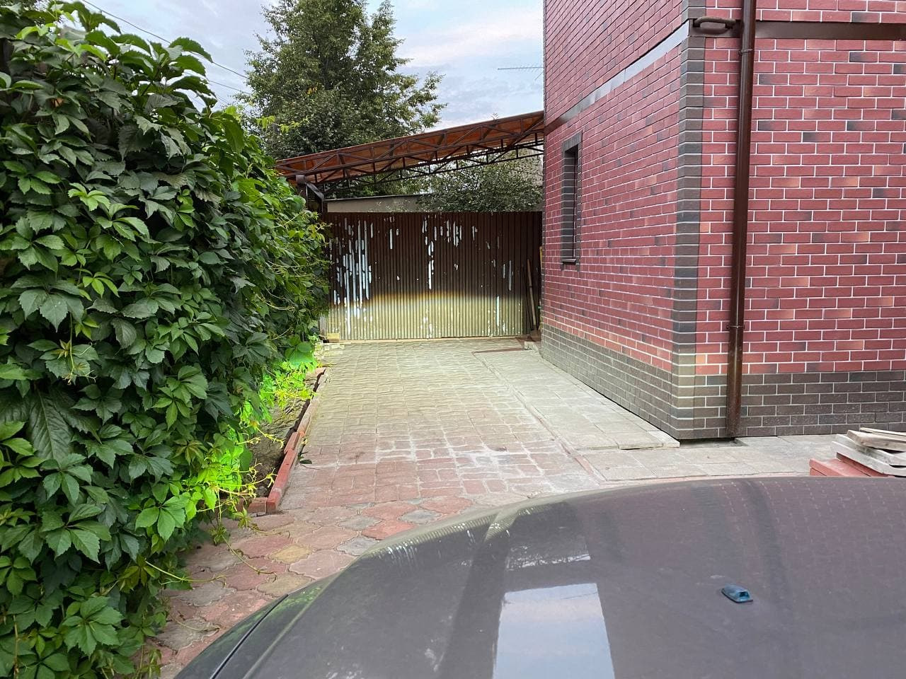

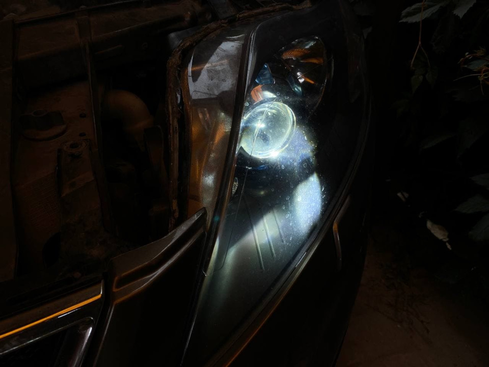

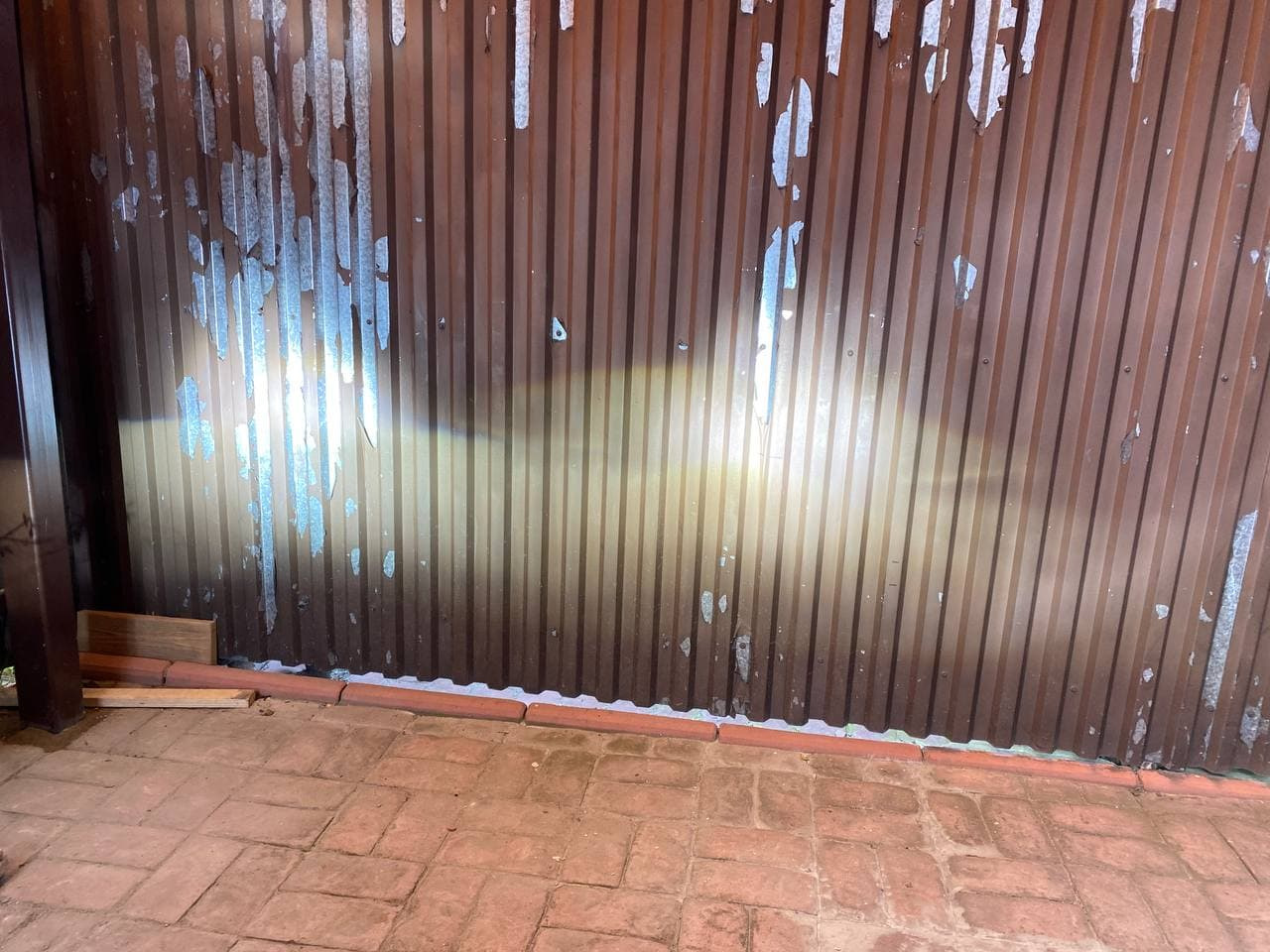

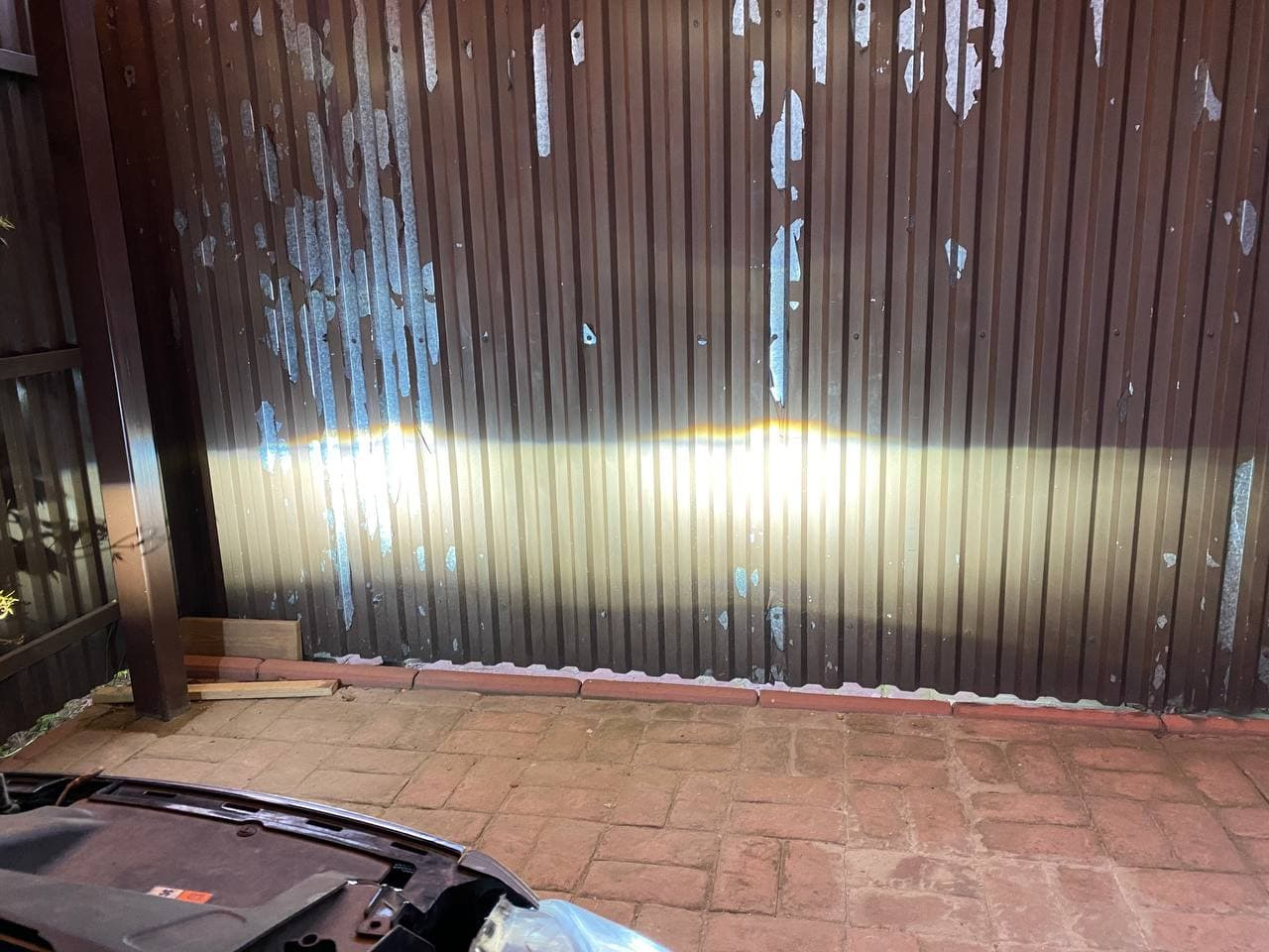

Также, обратил внимание, что у ксенона и диода отличается световое пятно на стекле фары (за грязные фары пардон).
По итогу, что могу сказать. Колоссального прироста яркости я не заметил, но это у меня. У меня и линзы живые были и лампы еще не уставшие. Если менять мертвые Visteron, то там разница космос будет!
Дальность света у диодов значительно выше (на ближнем). Возможно дальность на ксеноне размазывалась из за шагрени на линзе, не знаю. В режиме дальнего вместе с диодами в секции дальнего лупит метров на 400 точно. Я встал на прямой дороге в полной темноте и увидел стену дома, который как раз метрах в 400 находился от меня (фото не делал). В целом, мне понравились линзы и свет от них, но у ксенона была приятнее световая температура (4300К), тут же свет белый (5500К), но зато сейчас цвет свечения у всех ламп совпадает).

Подключение dragon knight DK200 :
Красный провод — плюс, черный провод — минус (ближний свет)
Белый провод — плюс, синий провод — минус (дальний свет — шторка)
Желтый провод — плюс (доп. чип).
У меня стоит родной ксенон.
Плюс и минус понятно куда кинуть. А вот жёлтый провод (плюс доп.чип.) не понятно. Что посоветуете?
Не могу ничего сказать, у меня на фото видно, что всего 4 провода. 2 на свет, 2 на шторку. У меня с подключением вообще проблем не возникло)

А как по ширине пучка? Через какое расстояние начинают светить от машины ?
По ширине, если интересует в сравнении с ксеноном, то на фото видно, что шире и равномернее ксенона. Через сколько светить от машины начинает в метрах не менял, но с водительского сидения темного пятна у меня нет. Тоже на фото можно оценить немного через сколько светить начинают

То есть просто снимаешь старые и ставишь эти через переходную рамку, пилить ниче не надо? И секция дальнего получается не задействована?
Увы, нужно немного маску попилить, если сейчас Visteron стоят, так как у Hella 3 и прочих нормальных линз диаметр 3" и при установке они упрутся в маску, но проблем с пилением маски нет никаких. Если есть дремель, то там дел на 5 минут. Я немного с напильником мудохался, но это давно было уже) Посмотри, очень много отчетов и пошаговых инструкций тут на драйве как заменить линзы на Мондео. Секция дальнего задействована, если ты о линзе, там идут 2 провода + и — основного света и 2 провода дальнего, они подключаются на шторку. У тебя так и остается дальний на линзе + дальний в дороге секции
Просто всегда хочется такого решения, чтобы если не я, так новый владелец все вернул в сток, без какого либо гемора, чтобы было все исходно(
В нашем случае без гемора не получится. Если линза в дальний, то только пилить рефлектор. А возврат в сток только через замену потрохов фары.
Я про дальний, про ближний, дальний мне как то пофиг, он в общем то светит
А все, понял о чем ты. Ну смотри, если ты установишь переходные рамки под, например, Hella 3, то как раз будет такой диапазон возможностей для установки в фары все новых и новых вариантов линз. Сомнительное решение захотеть потом вернуть Visteron, хоть и новый в фару… Он не дотягивает до уровня ксеноновых hella 3 и hella 3r, а уж про диодные линзованные и говорить не стоит. Ну мое мнение конечно🤷🏻♂️

По проводам какие там моменты?
Там все просто. У линзы 4 провода: 2 провода это основные + и -, их цепляешь на фишку которая идет в блок розжига. И еще 2 провода от линзы цепляешь на фишку шторки проводки фары (эти 2 провода у линзы тоже отвечают за открытие шторки). По моему полярность важна, но это не точно. Я провода никакие не резал, у проводов линзы облуженые кончики и они отлично вставляются в клеммы.
Друзья, как думаете? Если вместо дальнего установить билед линзу, при сохранении штатного ксенона? (У меня хорошие линзы, хотелось бы сохранить) видел такое делают на Камри, а на Мондео не попадалось.
Вообще, можно установить линзу в любой рефлектор. Ставится на шпильки. В нашей фаре проблема в том, что внутри, за рефлектором дальнего, очень мало места и как туда устанавливать модуль, хз… Если выносить его вперед, то тут уже вопрос в том как это будет выглядеть — хочется же чтобы как то гармонично выглядело все это безобразие в фаре))) а вообще, если есть большое желание в такой доработке, то я бы в какую нибудь студию света задал вопрос ( благо их как грязи сейчас), они бы накидали вариантов, а ты уже сам оценил и решил, потянешь сам сделать, ну или им отдать, если устроит)
