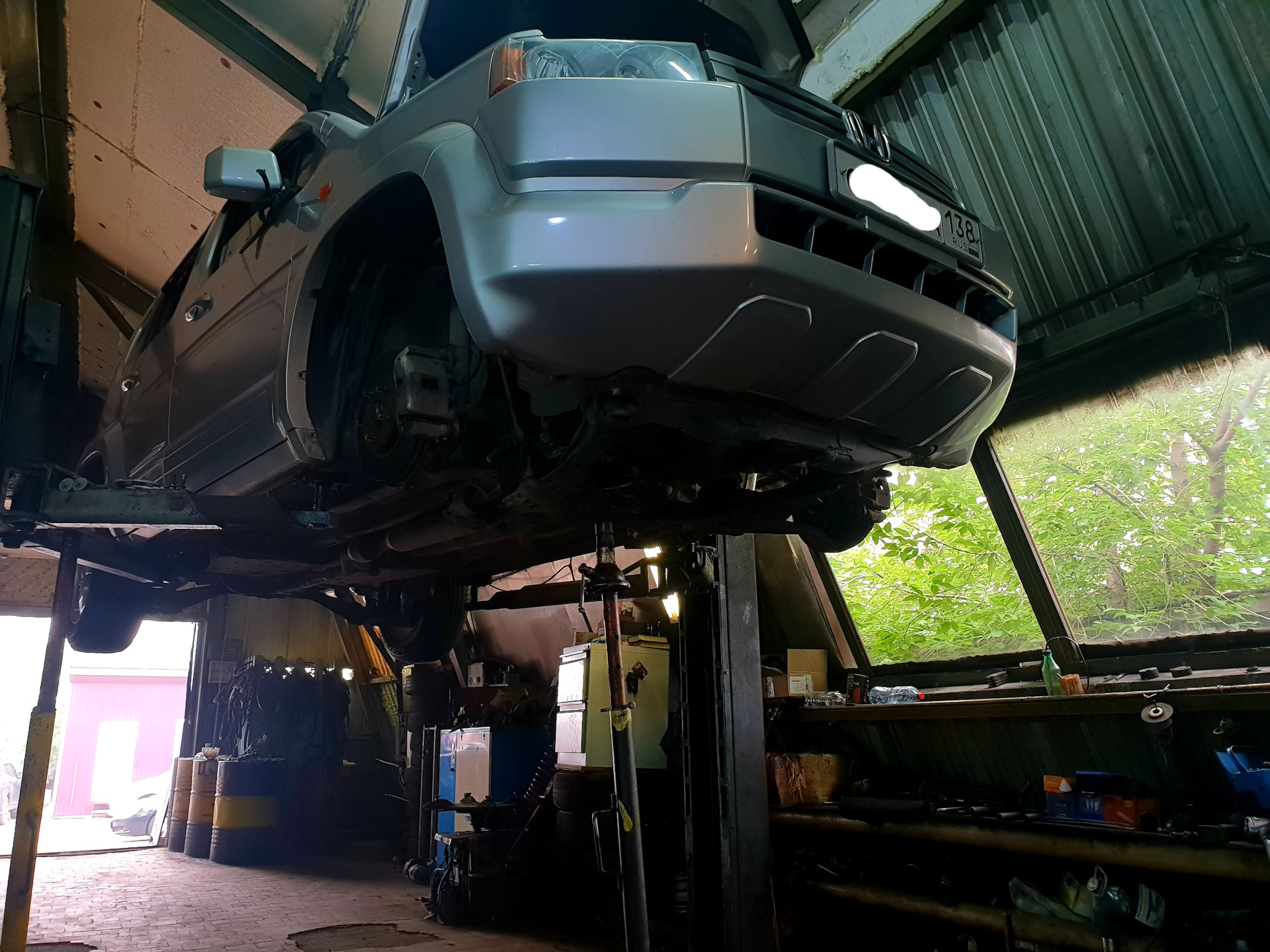

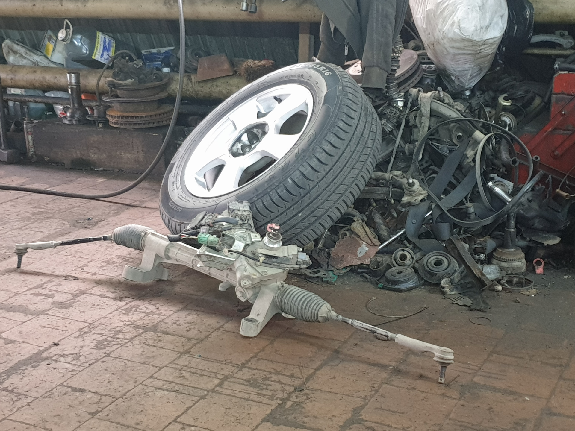

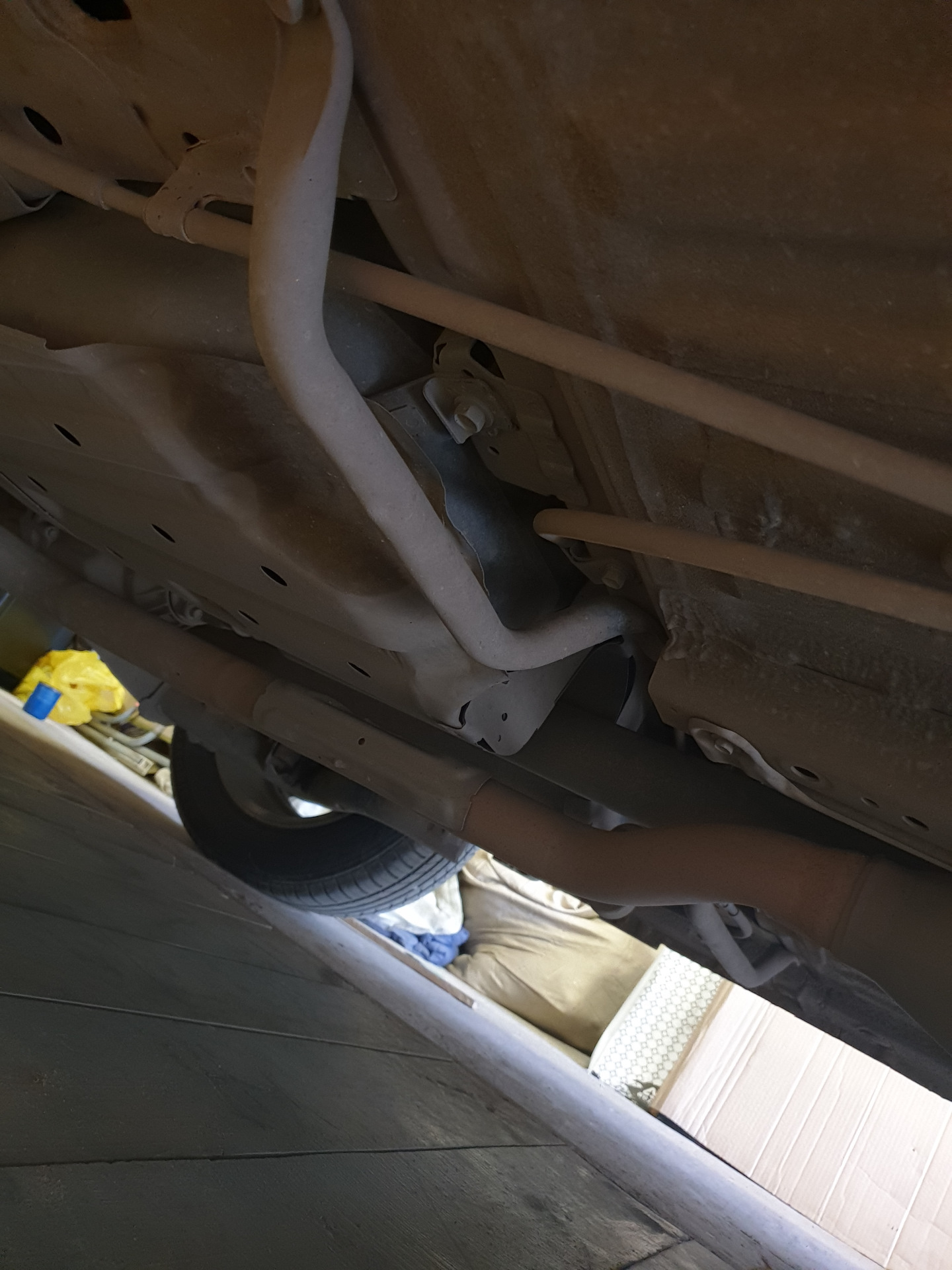

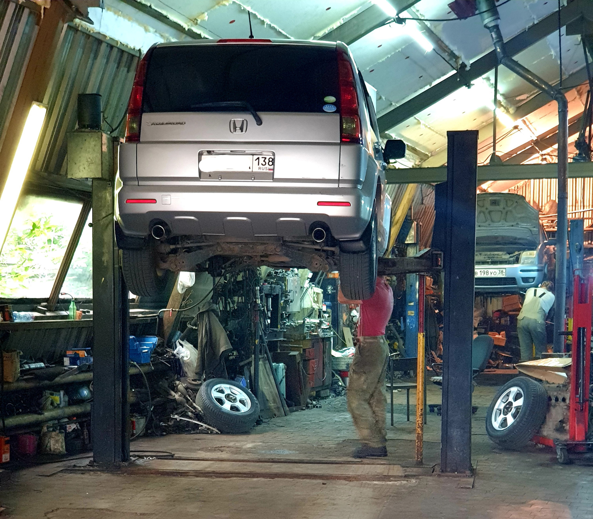

Потихоньку начинаю приводить в чувства Кросса. Как и говорил бывший владелец что рейка у них в наличии, приехала на прямую с Японии. Замена примерно по времени около 3х часов. Заменили сразу смазку. Дали советы по восстановлению старой рейки, мол лучше делать в гараже в районе Авиазавода, при них этот гараж. Также увидели замечания по подвеске, о них сказали, о них уже знаю пыльники стоек.

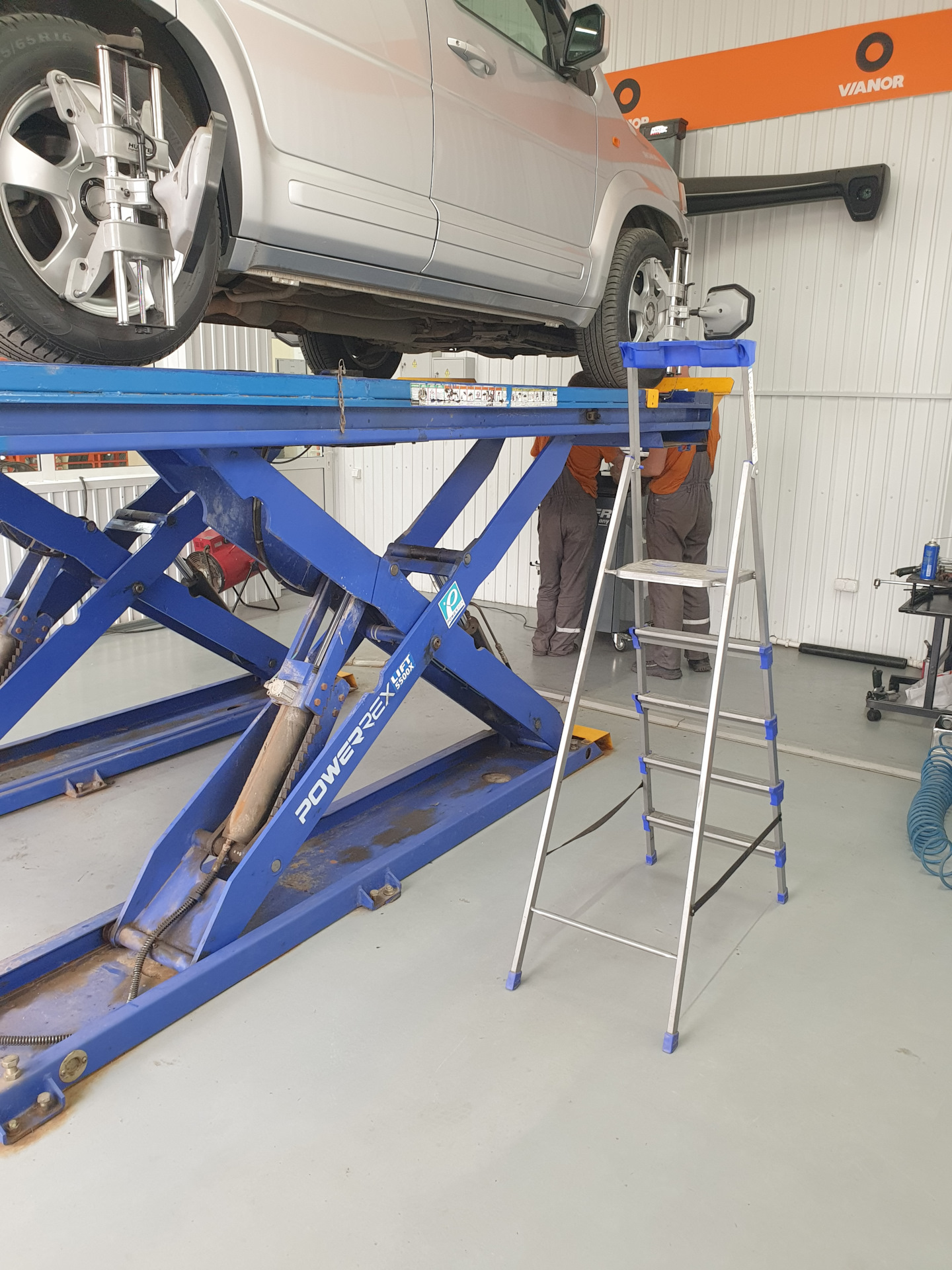

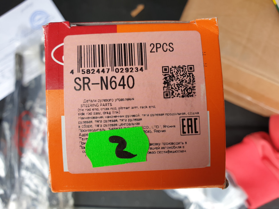

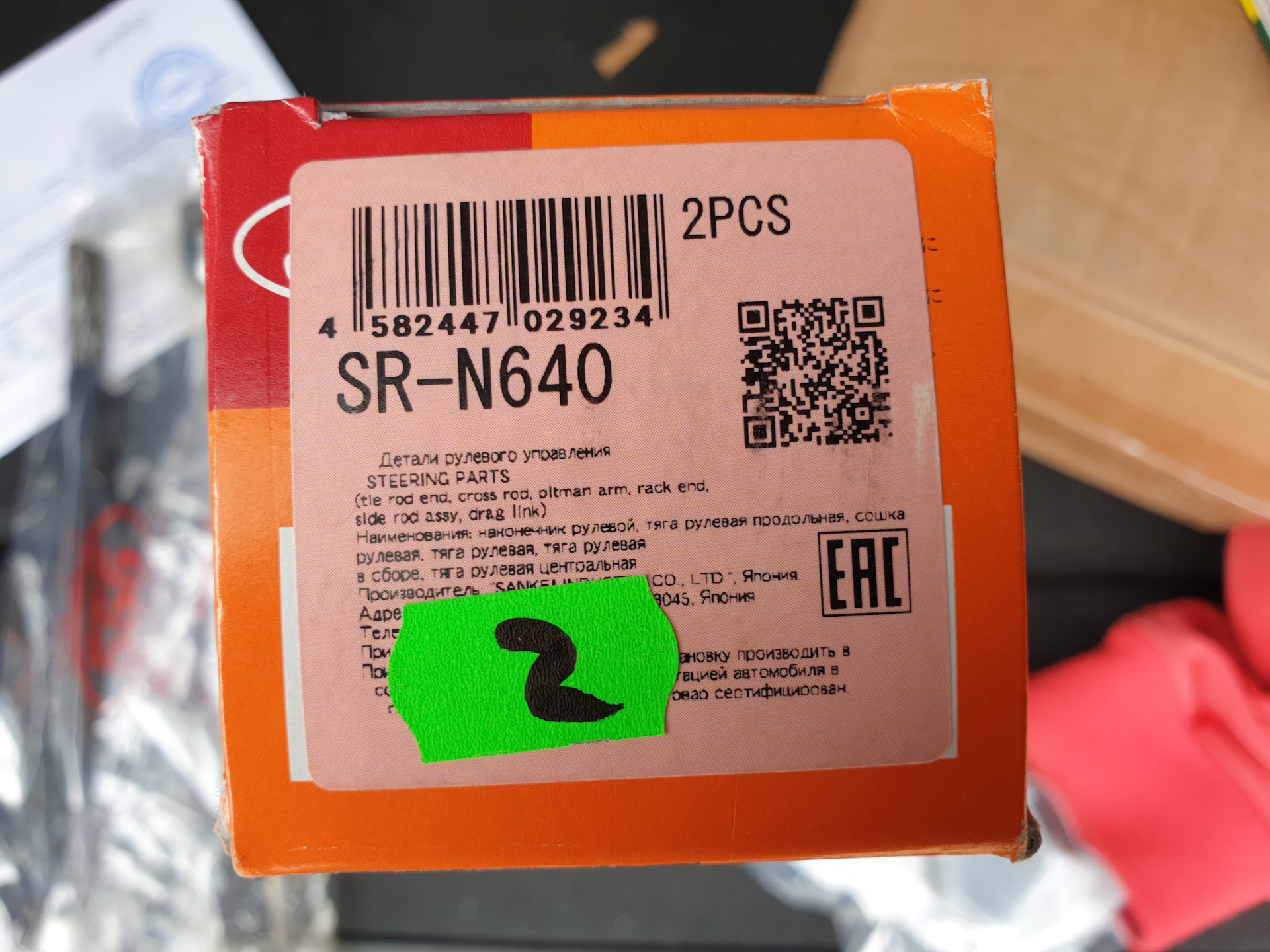

После замены поехал рядом сход развал. Приговор рул.тяга левая. Но не похоже на неё, а больше похоже снова на стук рейки. Как сказали на форуме что стук именно начинается с левой пассажирской стороны. Но заказал на всякий случай рулевые тяги 555 подходят вроде как от Nissan X Trail 30 кузов (вроде). Номер тяги в конце как всегда. Так и не добрался точно что делать брать рем.комплект рейки или всё же ехать к токарям…В итоге езжу до сих пор с гремящей подвеской спереди👍HONDA👌

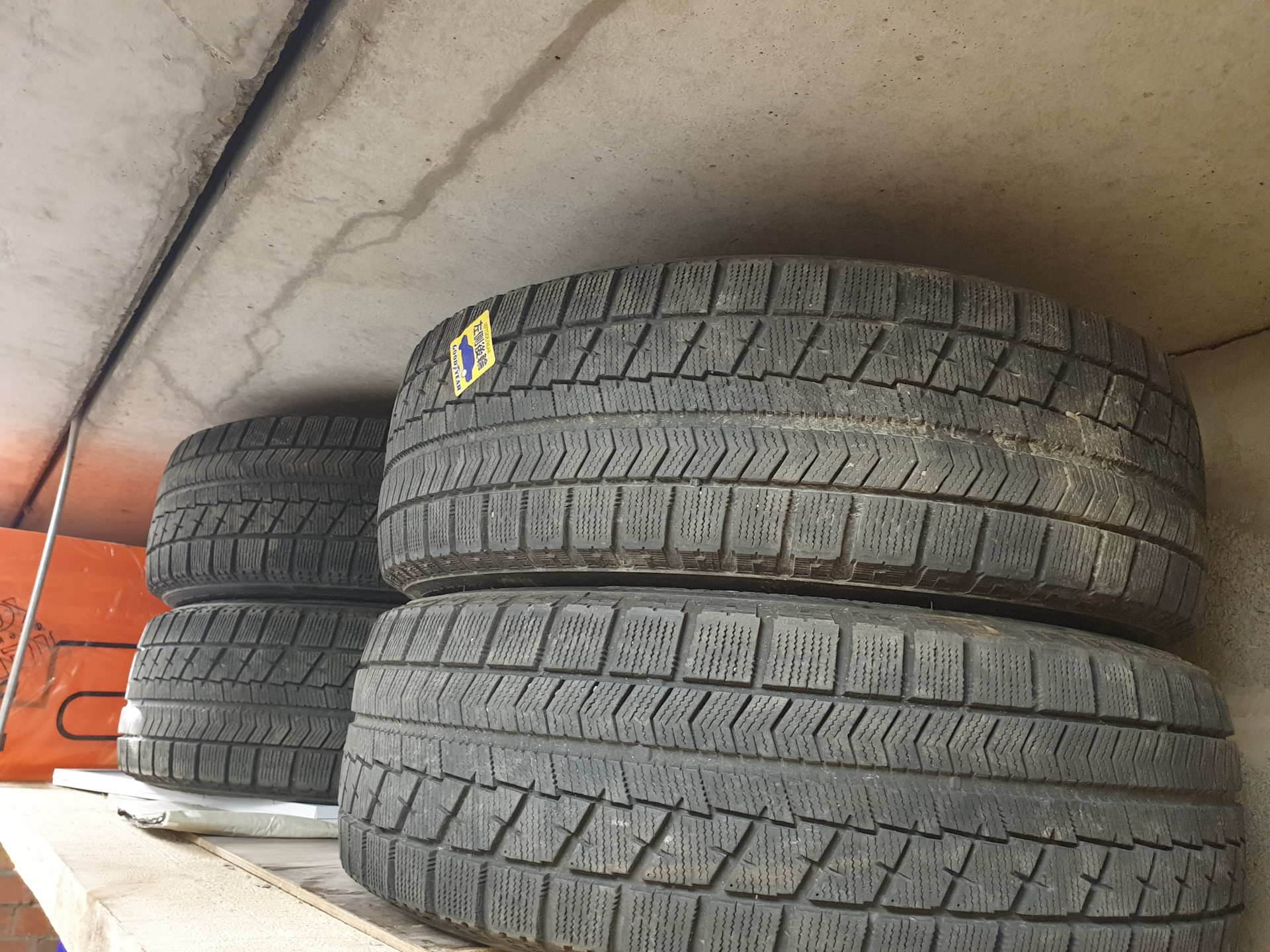

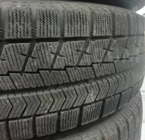

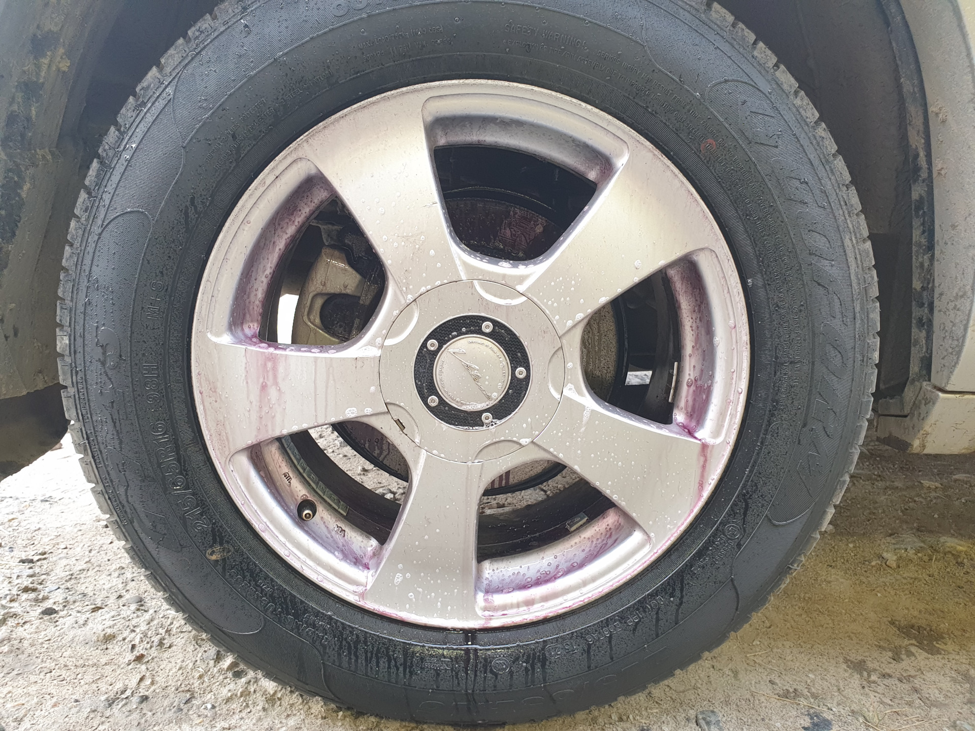

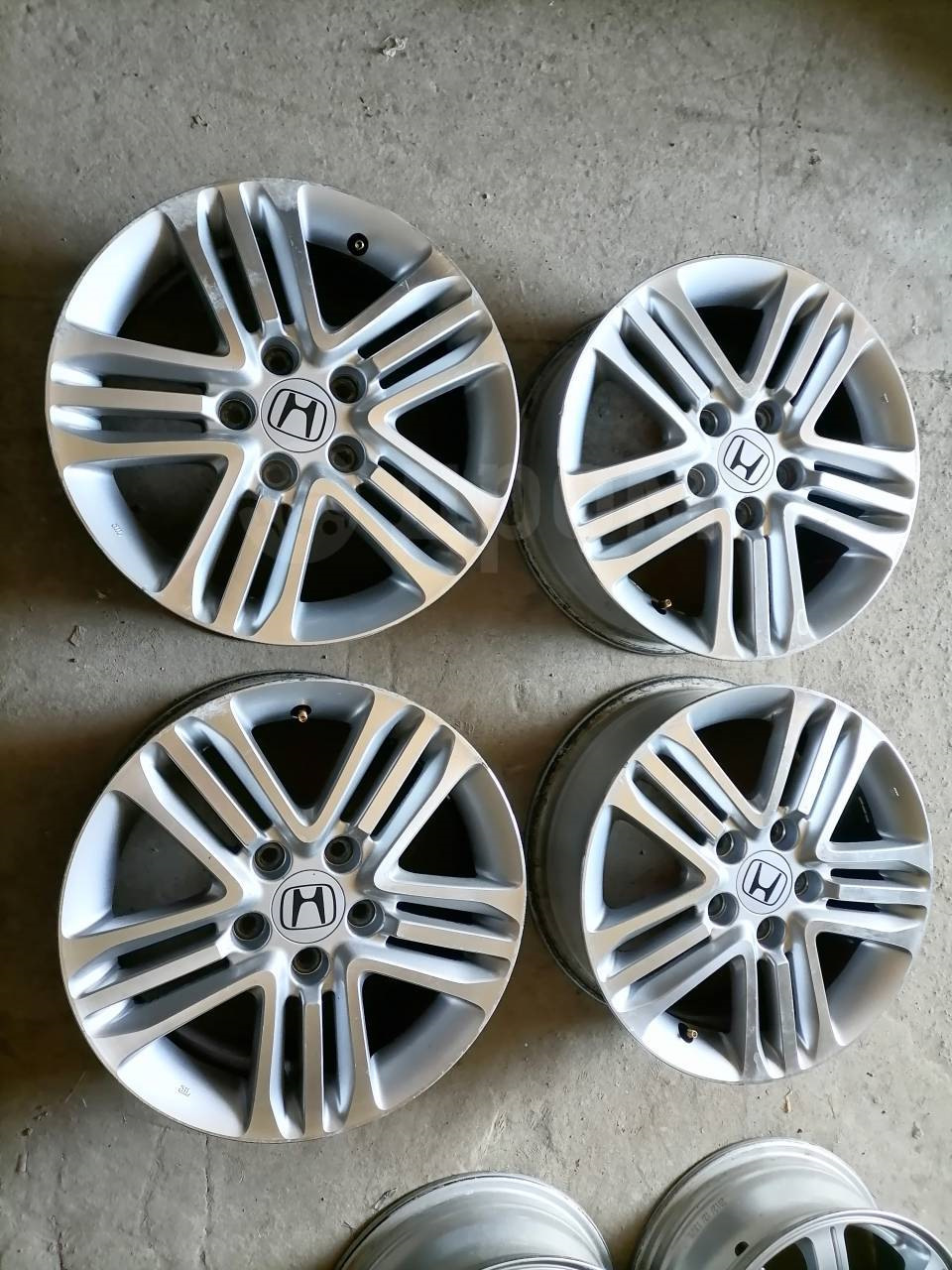

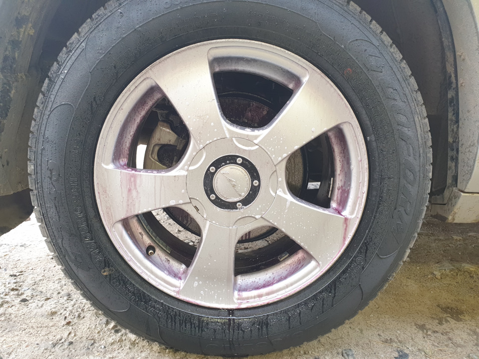

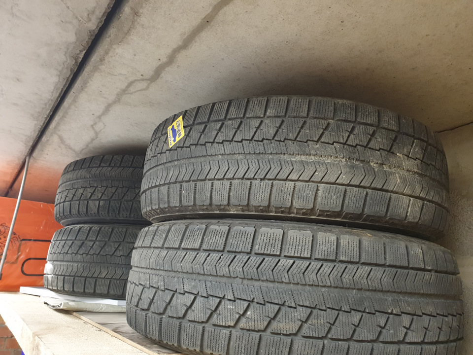

Попутно прикупил комплект литья и резины. Большую часть владения автомобилей езжу на бу BRIDGESTONE с Японии. Одна зима была на Триангл 777. НЕТ НИ КОГДА БОЛЬШЕ НА ЗИМУ КЕТАЙ❗Только на лето. Нашёл более менее свежий комплект резины 2017г Bridgestone Blizzak VRX Также хороший комплект литья естественно не идеал ЛКП но ровные дисули и главное лёгкие никак 17 шки родные. До этого на Одиссей ставил Bridgestone Blizzak DM-V1 почему-то не понравились вроде как для внедорожников, не зашли мне …Bridgestone Blizzak Revo GZ был лучше даже а износом около 70%.

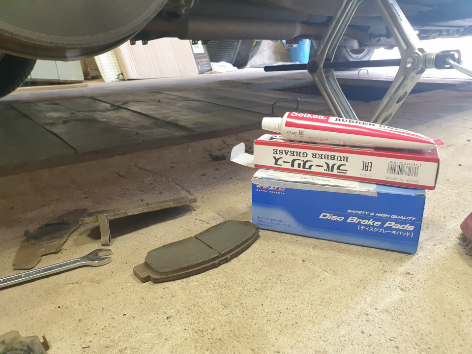

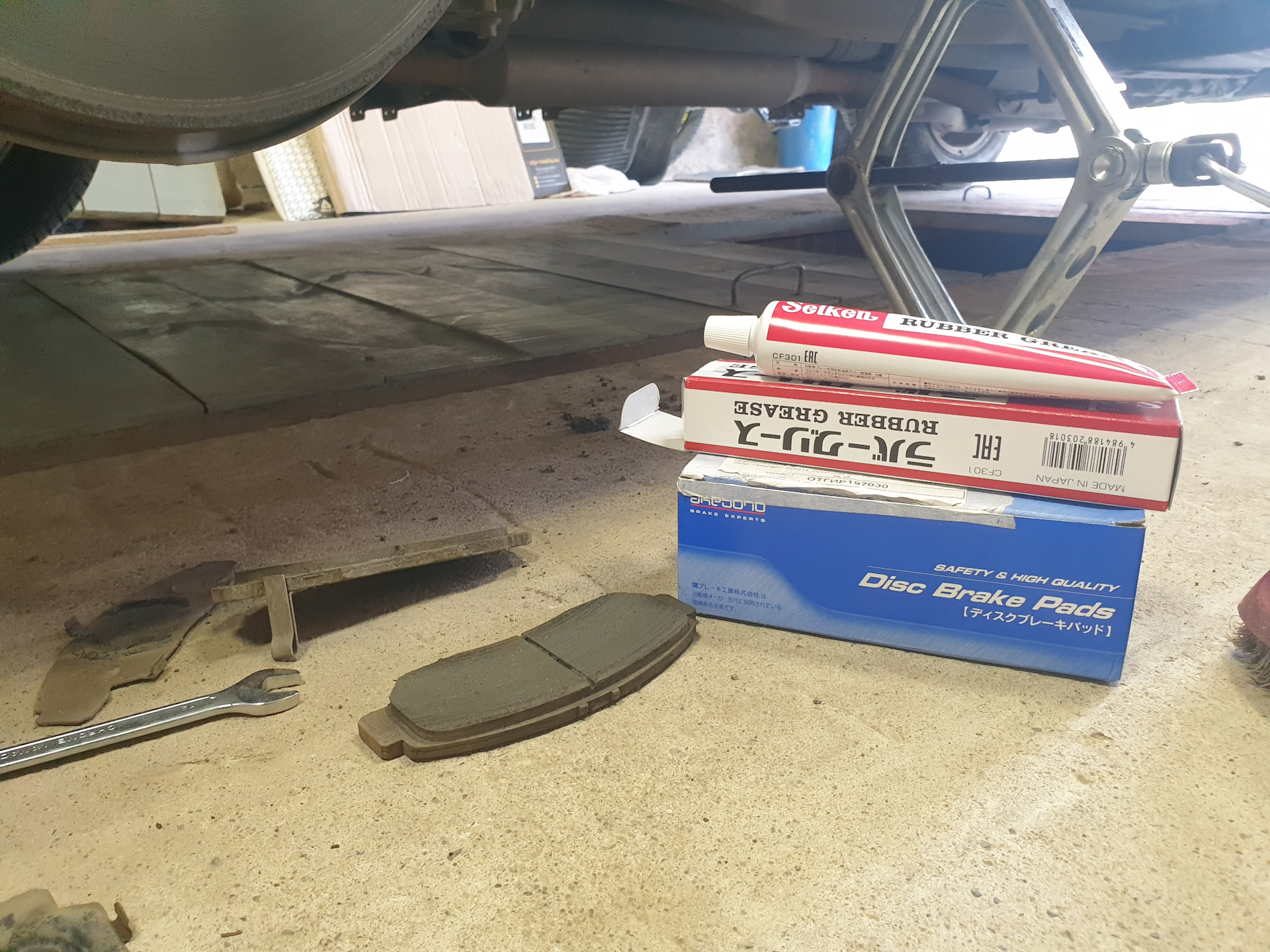

Спасибо огромное моему земляку Ивану в подборе колодок для Кросса. Каталог Емекс выдавал почему-то два варианта колодок AKEBONO. Всё подошло чётко. Хочу так рассказать почему ушёл от колодок ADVICS. Данные колодки ставил вместе с дисками новыми на Одиссей и на Виндом (Московский). Через время начал обращаться внимание что диски уже хорошо износились и имеют выработку. Проанализировал работу колодок ADVICS понимаю что данные колодки на холодную тормозят как вкопанные когда только начинаешь движение, могут скрипеть при нажатии раза три четыре, но позже когда уже прогреется диск тормоза становятся очень мыльные! Ездить не возможно. А вот с AKEBONO такой проблемы нет. Сейчас колодки прикатались тормозить одно удовольствие. Колодки передние одинаковые с Odyssey RA 6-9, суппорта и диски подходят также.

Seiken CF301 смазка тормозной системы (ссылка подробно о смазке)
Akebono AN 613 WK тормозные колодки (оригинальный номер 45022-SFE-J20) одинаковые с Odyssey RA 6-9, суппорта и диски подходят также.
555 SRN640 1/шт (лев.прав.) рул.тяги (оригинальный номер 53010-SYP-003)

Ездил на такой резине — не то пальто. Goodyear ultragrip ice Arctic гораздо лучше в моëм случае. И теперь только новую беру, с б/у больше не связываюсь.
А вот колодки AKEBONO отменные! 👍 лучше пока не было.
Акебоно — наше всё ! :-)))) Лучше не бывает
Были бриджики на Гетце мне все нравилось, тихие комфортные и сносы заносы легко контролировались
Тише, чем летние, отличная резина, минус один- износ при активном педалировании.
Старую рейку будешь восстанавливать?
Придётся.конечно когда будет возможно и кэшь💰
