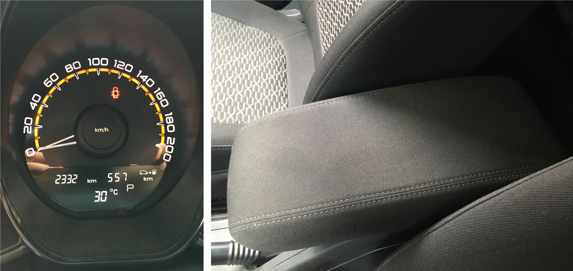

Несмотря на смешной пробег, ткань штатного подлокотника начала “засаливаться”.

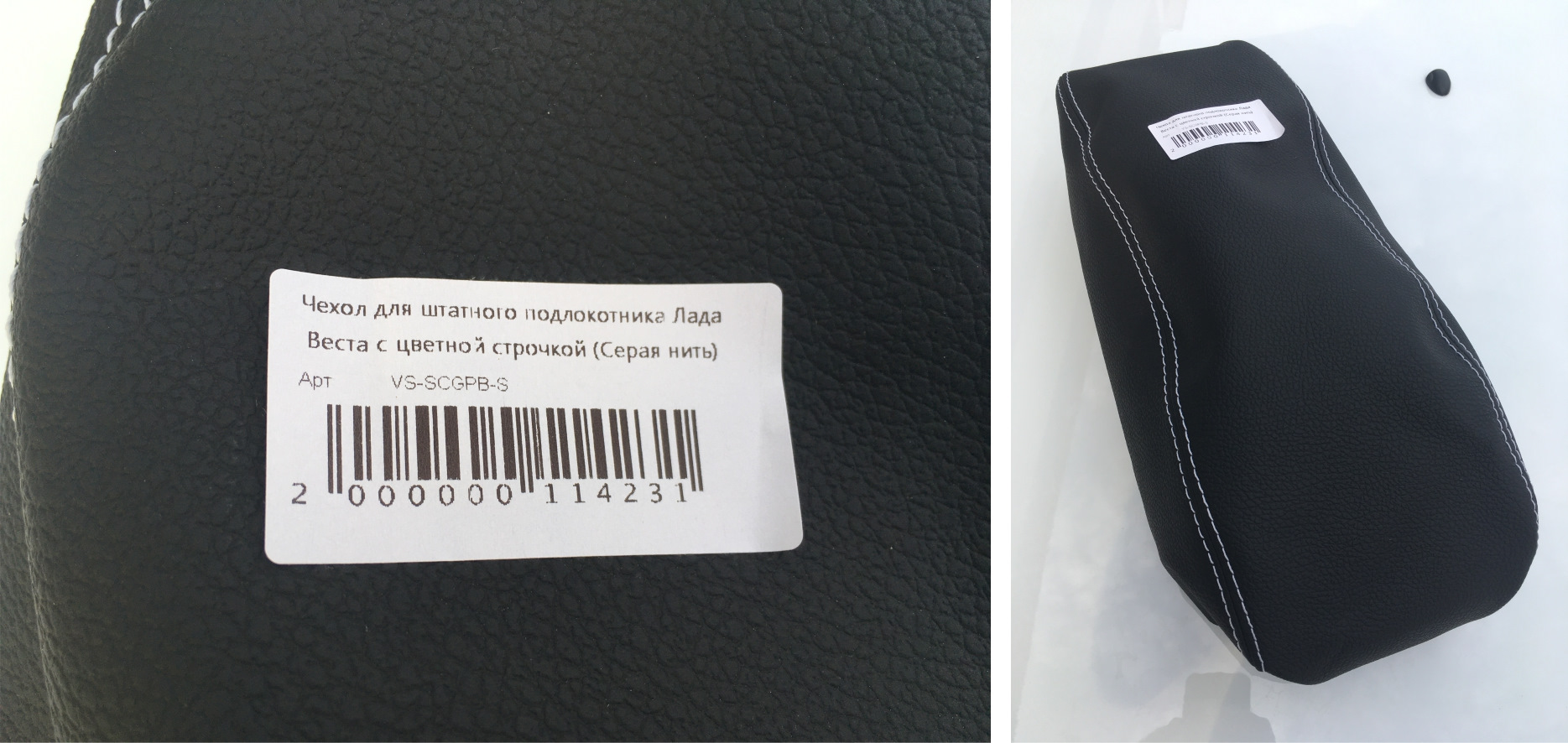

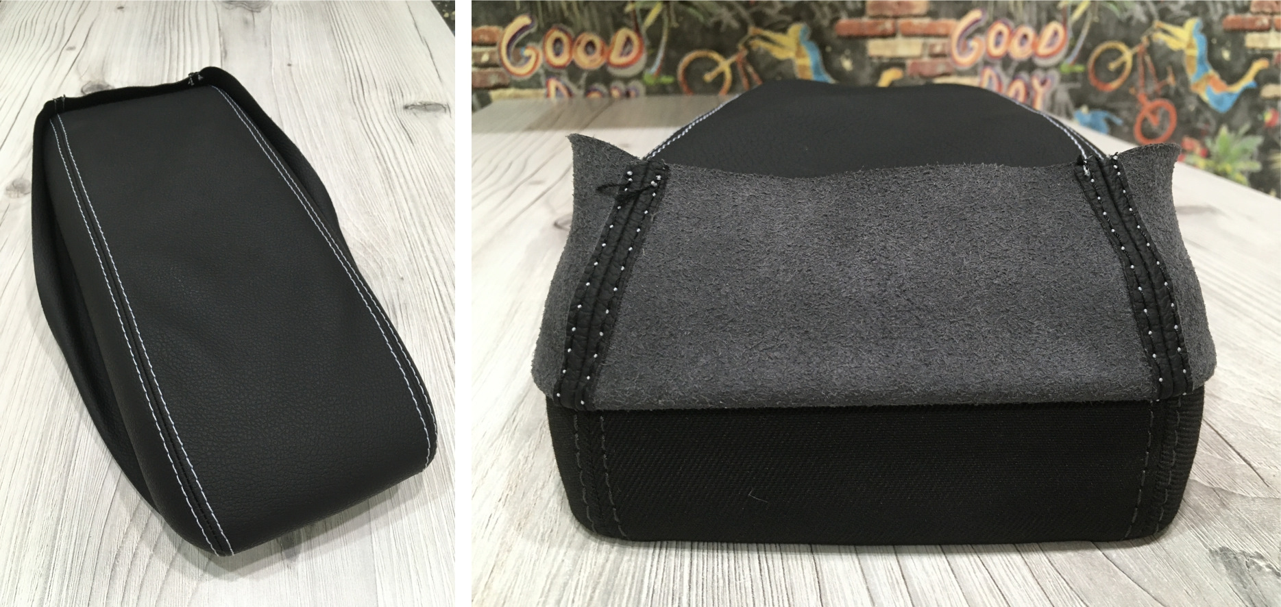

По итогу которых остановился на готовом чехле из экокожи (артикул: VS-SCGPB) с серой строчкой от компании Мавико.

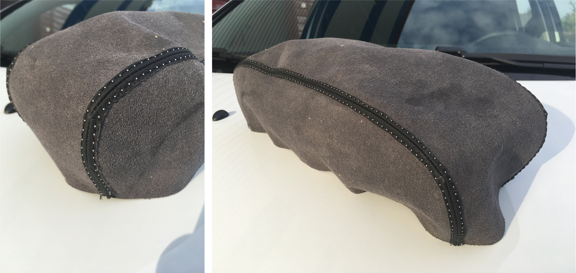

Сшит чехол аккуратно — строчки и края ровные, экокожа плотная, изнанка без висящих ниток

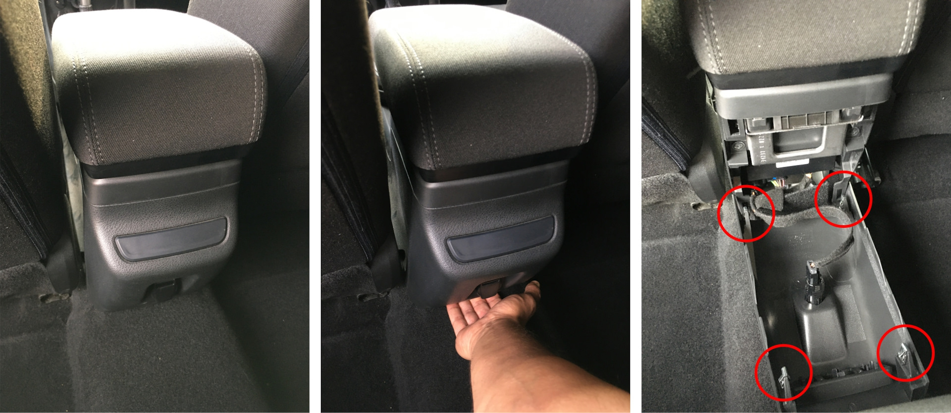

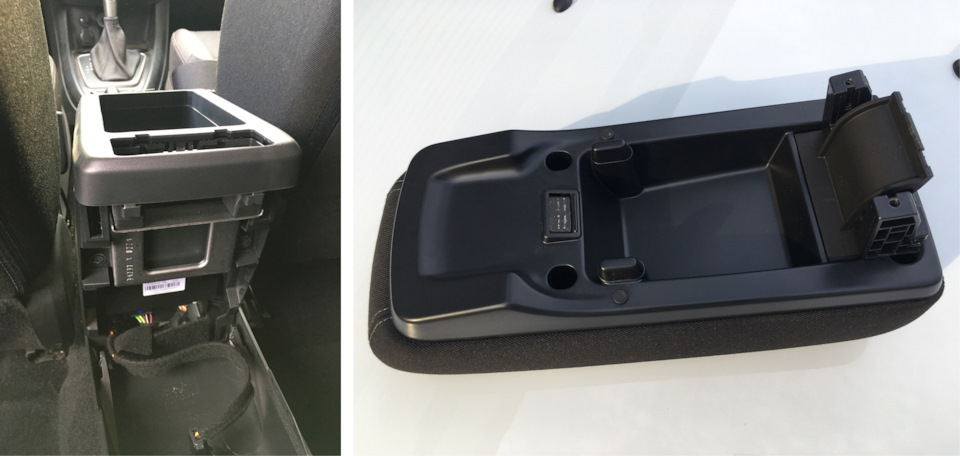

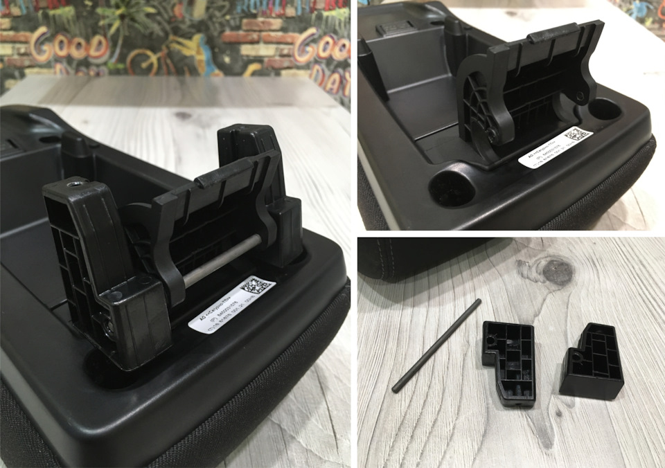

— Для лучшего доступа убираем центральный коврик. Подсовываем руку под облицовку подлокотника. И потянув на себя — снимаем (фиксируют её четыре металлические клипсы).

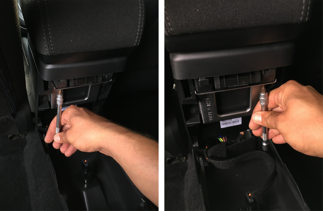

— Отворачиваем битой Torx T15 пару саморезов.
— И извлекаем подлокотник вверх.

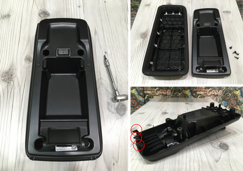

— Запоминаем ориентацию и снимаем крепежные кронштейны, просто сдвинув их с оси. Саму ось – выталкиваем в любую сторону. Детали между собой ни чем не закреплены и свободно перемещаются.

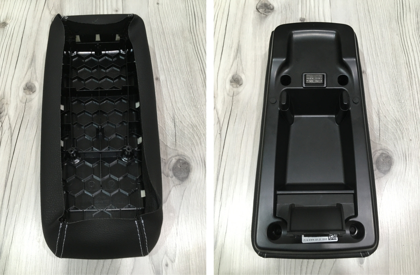

— Той же битой (Torx T15) выкручиваем четыре самореза и извлекаем нижнюю часть. Применять силу или какой-то инструмент не требуется — дополнительных защелок нет, присутствует только три направляющие в передней части.

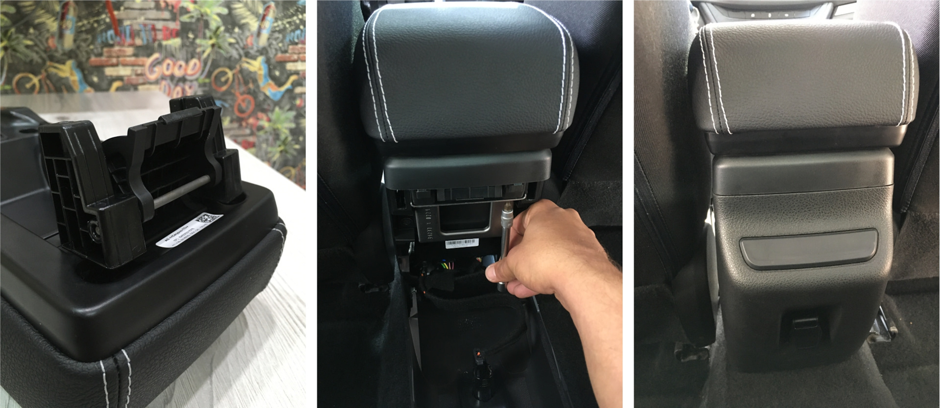

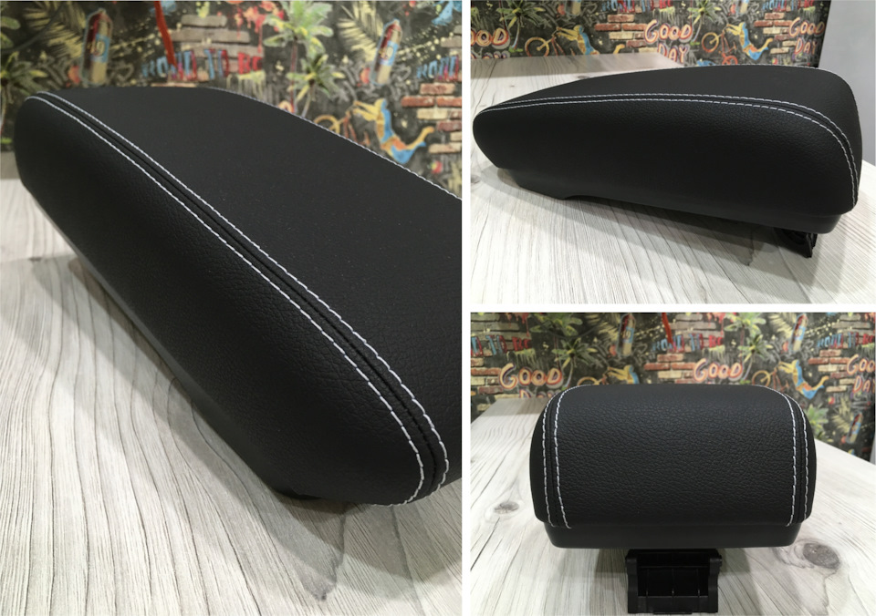

— Надеваем чехол на крышку и расправляем его. Для удобства можно ориентироваться на шов штатной обивки, тем более они полностью совпадают.
— Устанавливаем нижнюю часть обратно, аккуратно подгибая чехол под неё. Закручиваем крепежные саморезы.
— Чехол крепко зажимается двумя половинками подлокотника, поэтому сидит плотно и не елозит.

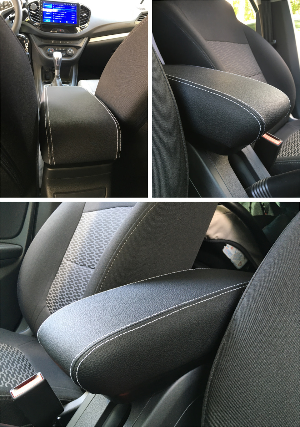

— Устанавливаем ось и кронштейны обратно. Возвращаем подлокотник на место, затягиваем саморезы. Защелкиваем крышку.

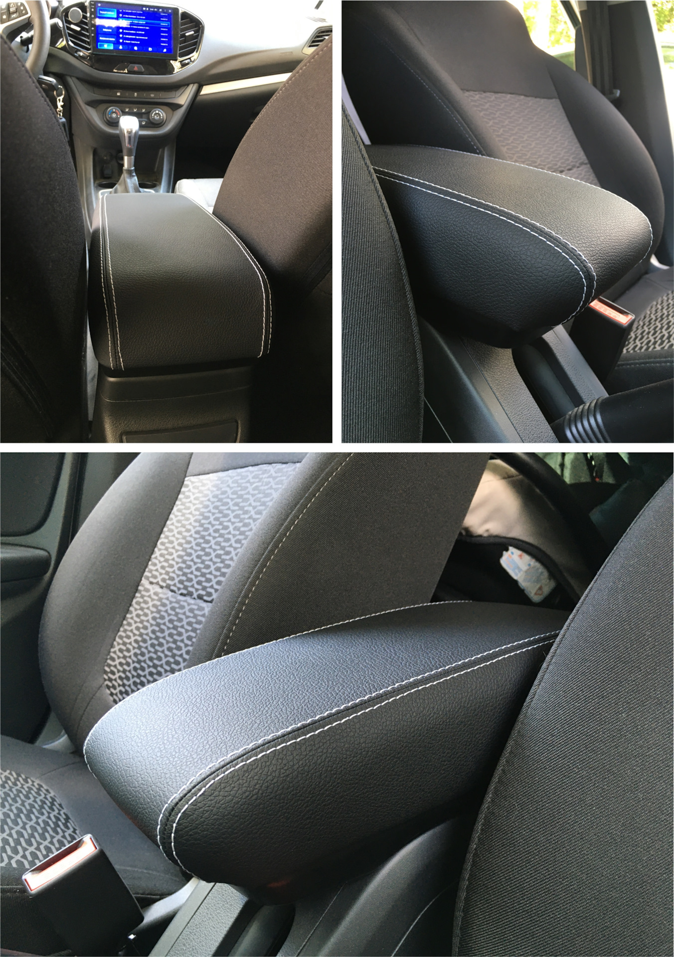

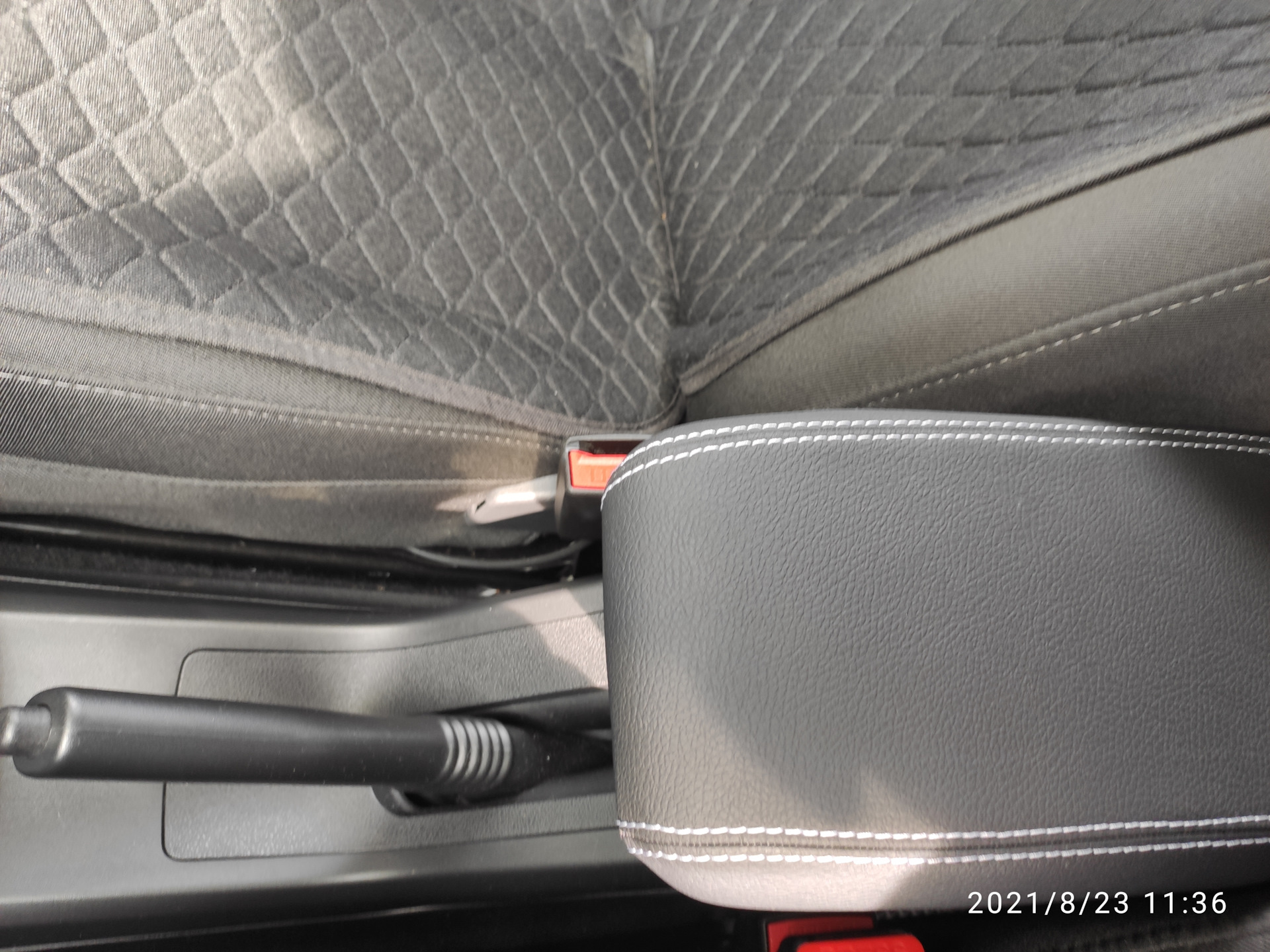

— И любуемся результатом, за которым теперь ещё и легко ухаживать.
— Полностью штатный, заводской вид за 800 рублей и 10 минут работы.
