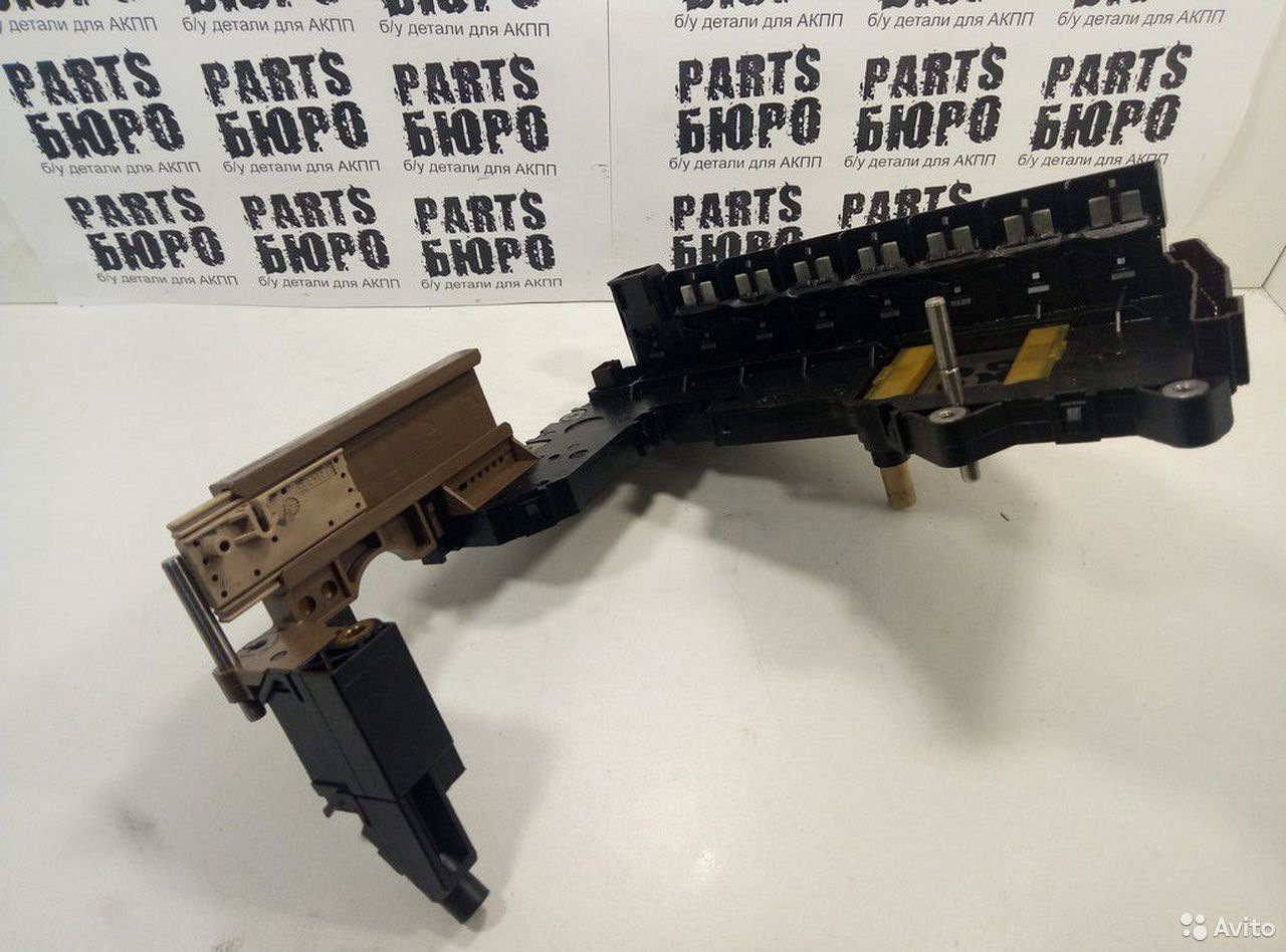

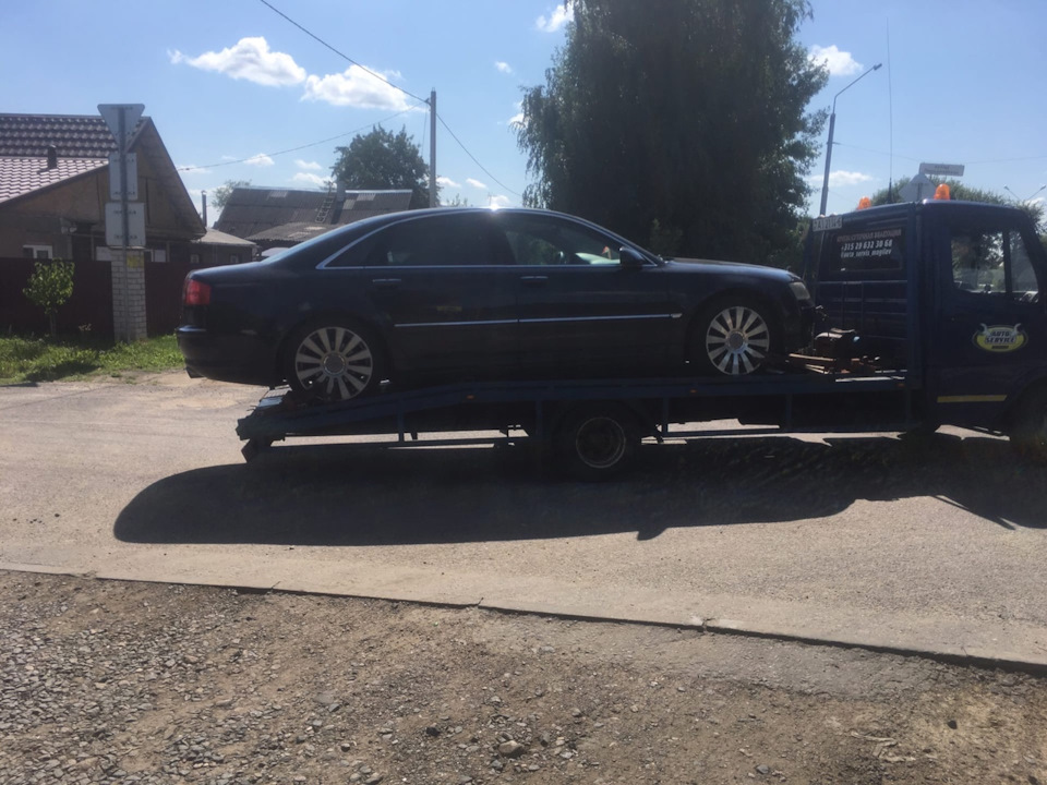

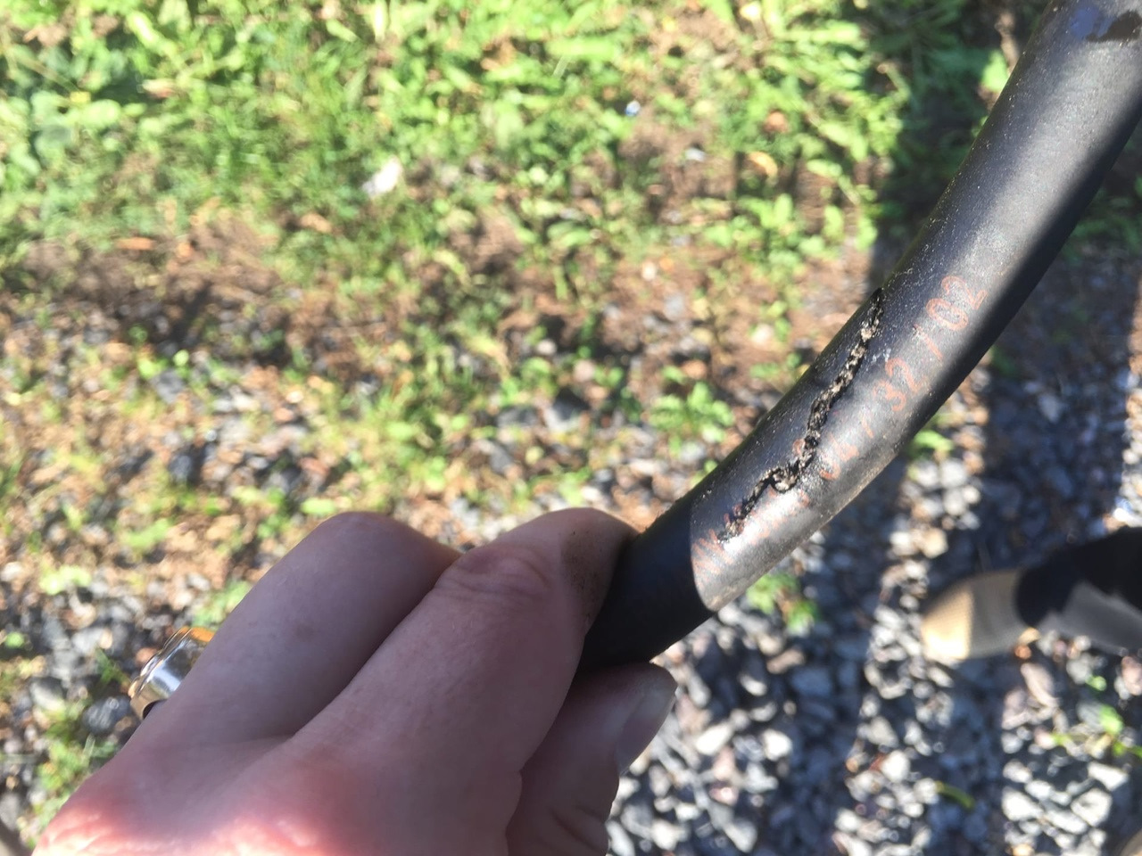

Как то включил я драйв и коробка упала в аварию. Перезапустил двигатель и коробка вроде ожила. Ошибка по коробке стерлась. Проездил еще так месяца 3, и при подъезде к работе на ходу коробка опять упала в аварию. Перезапуск уже не помогал. В общем как машина нагревалась коробка падала в аварию. Ошибка была одна (17090 датчик включения передачи f125). Коробку снимать не надо, мехатроник снимается без снятия коробки. В общем нашли мне плату от свежего года, от туда перепаяли этот датчик на мою плату и коробка ожила. Включения передач стали намного лучше. После того как я пригнал машину домой, отошел минут на 10, а когда пришел была лужа жидкости из гидроусислителя. Лопнул шланг, который я не заменил в сое время. Пришлось вызывать эвакуатор и везти на ремонт. Ехать нельзя было уже. После всех процедур полет отличный.

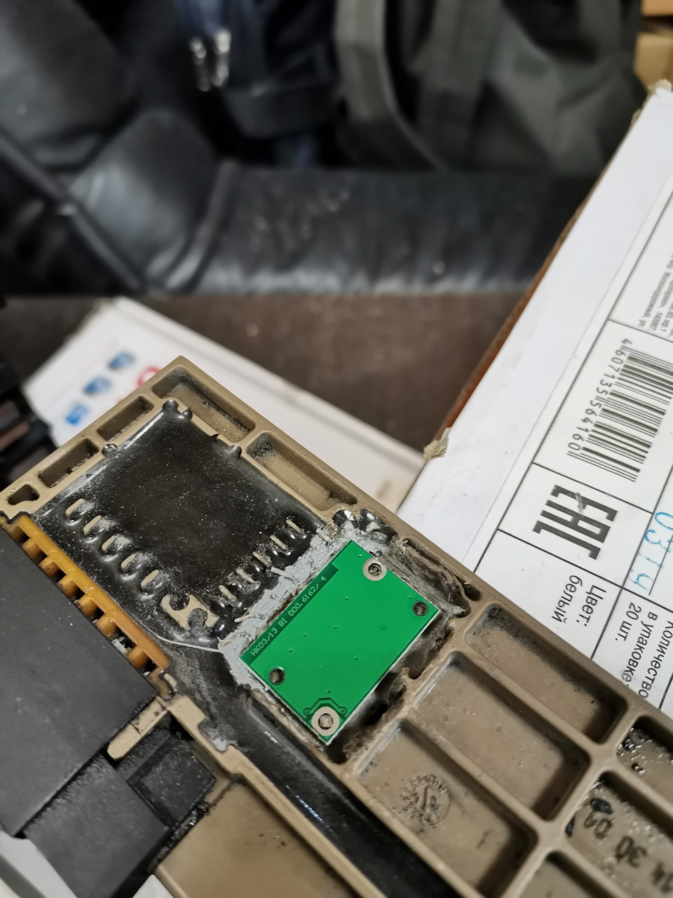

Вот первое фото, это плата и там датчик выкраивается. Меня не было когда машину делали, поэтому не фоткал
Жаль. Теперь надо понять что из себя представляет датчик.

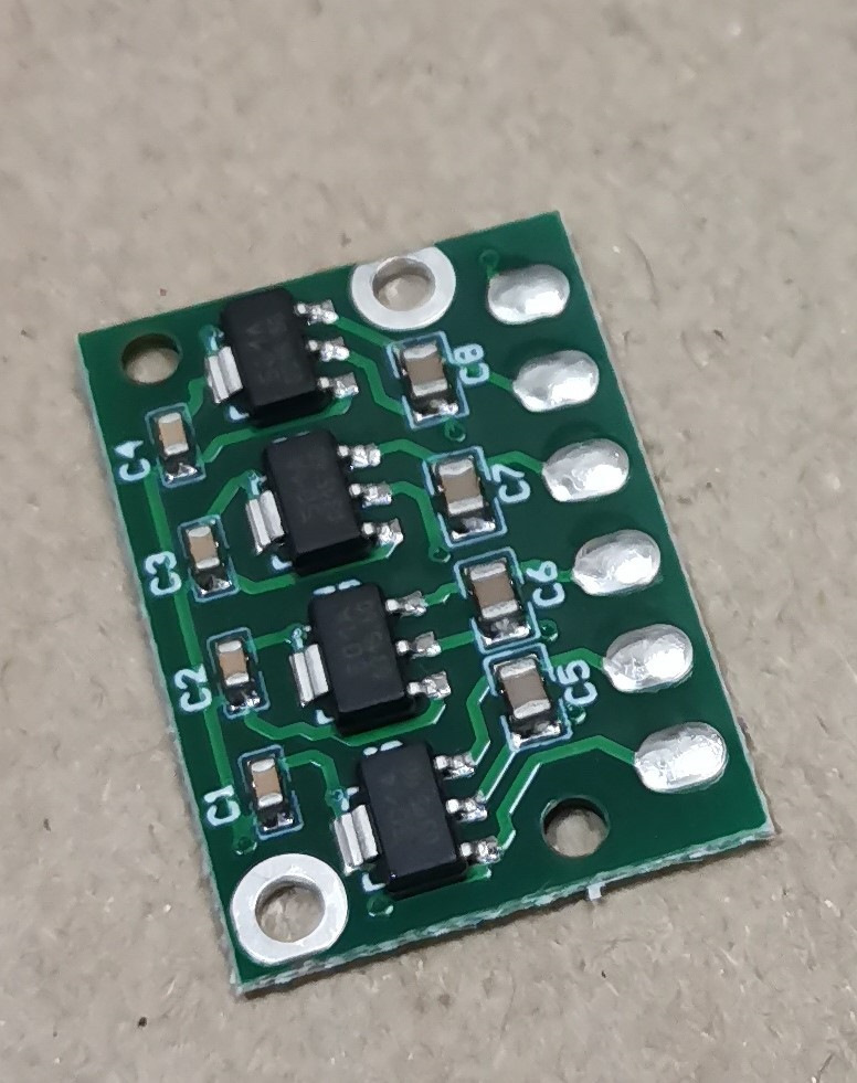

Вот сама плата тоесть датчик 😉

Тут перепаивается 😉
Круто, более запарно конечно
Дешевле зато 😁 и новье, а то что отрезают и перепаивают то это бу
Надо будет свой снятый посмотреть, отремонтировать может
На алике есть видел, плата датчика, самому можно спокойно перепаять, есть видео на Ютубе как перепаивают, что на 6HP26 6HP19
