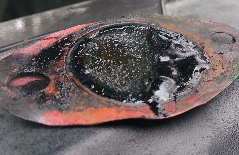

«Есть мнение», что клапан ЕГР решает важные экологические проблемы, подмешивая то, что на выходе – на вход… Ну как моя собака – обед обязательно нужно закусить, ну, этим… Не то, чтобы я плохо относился к экологии, но в моём представлении экология и бизнеспроект «ЭКОЛОГИЯ» две большие разницы.
Если не вспоминать всуе экологию, подмешивание выхлопа для дизеля фатально:
— сажа в выхлопе поступает во впускную систему
— в турбированных движках во впуск всегда идут пары масла.

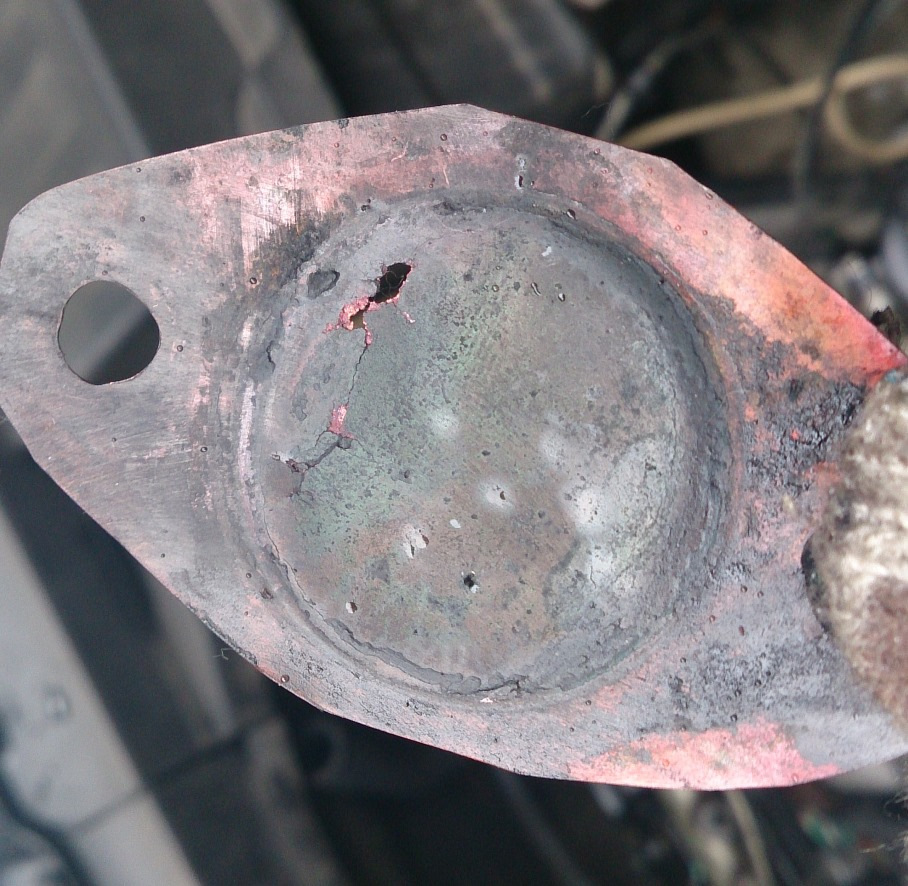

Не много, но этого достаточно, чтобы масло и сажа образовывали мазутоподобную гадость во впускном тракте. Основной вред впускным клапанам – они зарастают этой дрянью, нарушается теплоотвод, да и их нормальная работа нарушается. Вот фото заглушки из меди, что ставил на фрил. Интересно, не иначе серная кислота образуется, разъела даже медь…

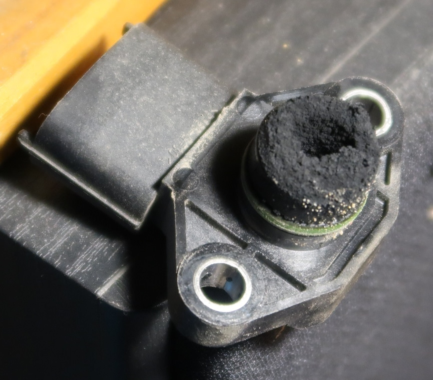

Ну и датчики зарастают сажей, например, датчик давления наддува на Прайме, пробег где то 5-8 ткм с покупки авто

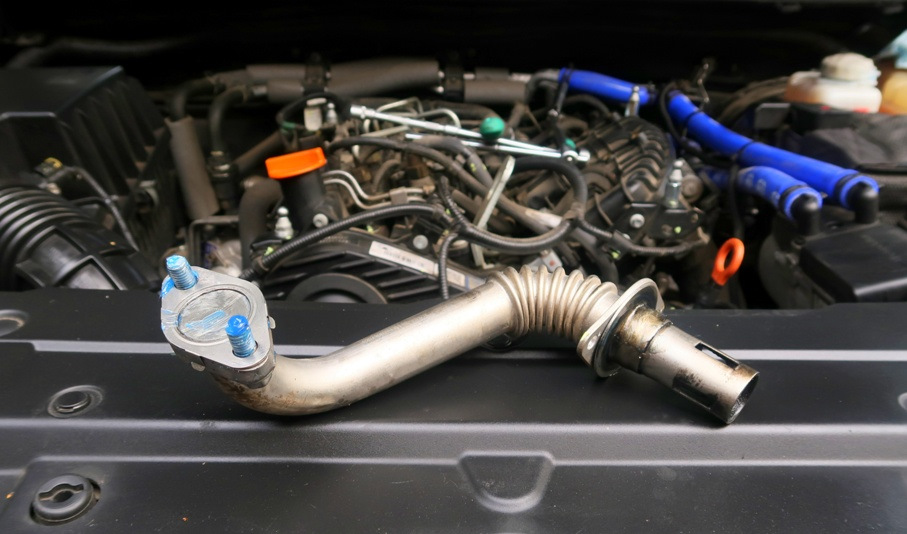

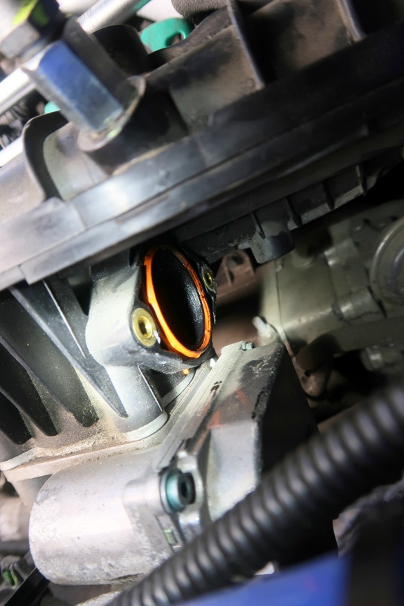

Когда на Н9 была отзывная по замене трубки ЕГР – показалось неудобно подбираться, чтоб ее заглушить www.drive2.ru/l/540596333346555071/ . А тут коллега с телеграм подсказал – он глушил трубку, идущую к впускному коллектору. У него в заглушке отверстие 3 мм – сечение трубы 27 мм, можно сказать глухо заглушено, чек не горит. Решил попробовать сразу без отверстия в заглушке.

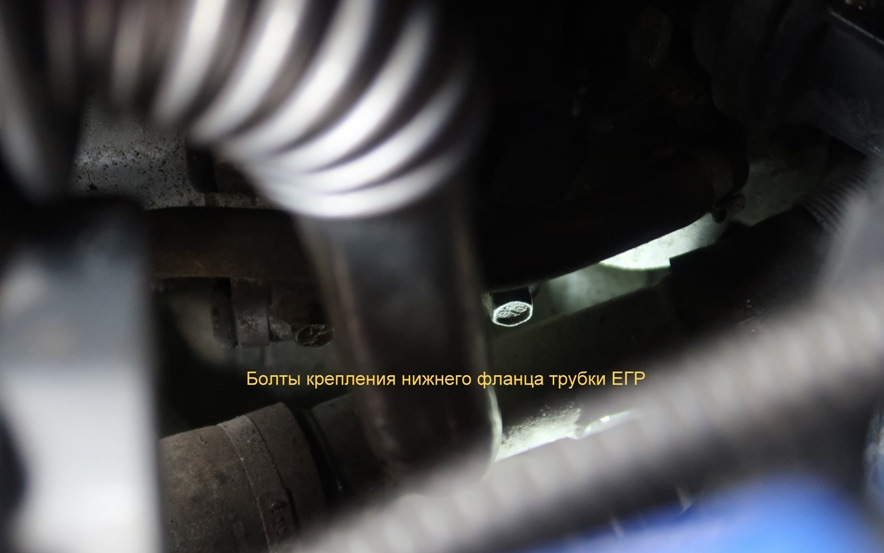

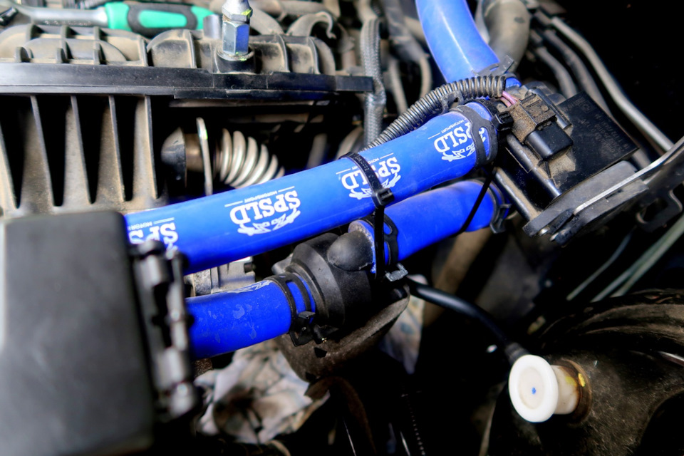

Доступ в принципе нормальный, но не у меня – шланги обогревателей, да и обогреватель 220 В как раз закрывают пространство для маневра www.drive2.ru/l/594580430125050501/

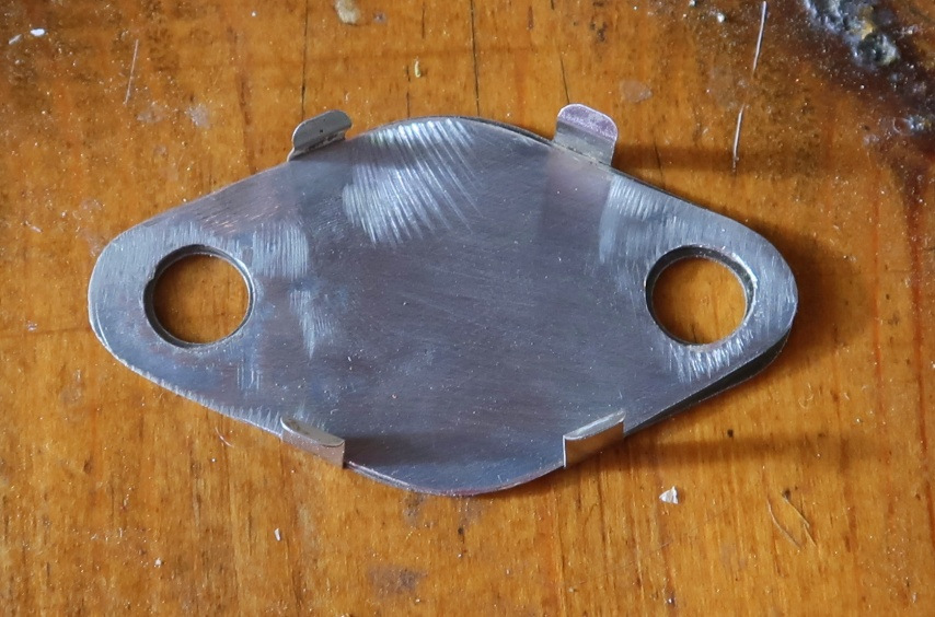

Снимать приходится всю трубу, верхний фланец болты шестигранник 8мм, нижний – 10. Заглушку сделал из нержавейки 0,3 мм в размер по штатной прокладке

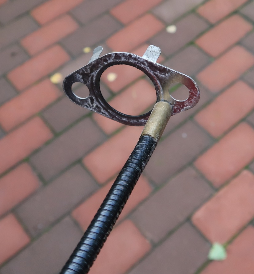

При съеме прокладка понятно улетела. Хорошо, из магнитной нержи – удалось достать магнитом
На патрубок разместил под штатную прокладку, она с «усами» и держится за фланец.

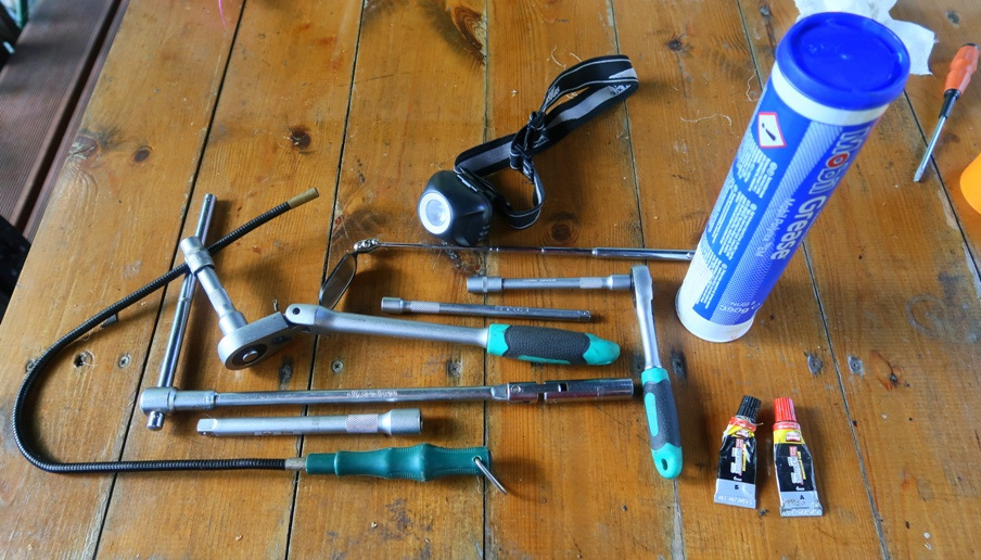

Нижний фланец прикручивается без проблем, вот верхний — там болтик, ближний к двигателю – отдельная проблема. Эквилибристика не очень помогала, в итоге головку болта заневолил холодной сваркой в головке на 8. Стал закручивать, пока не схватилась намертво. Прикрутил, раскачал головку, снял.
В общем, понадобился набор
