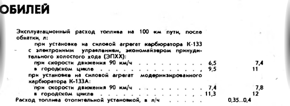

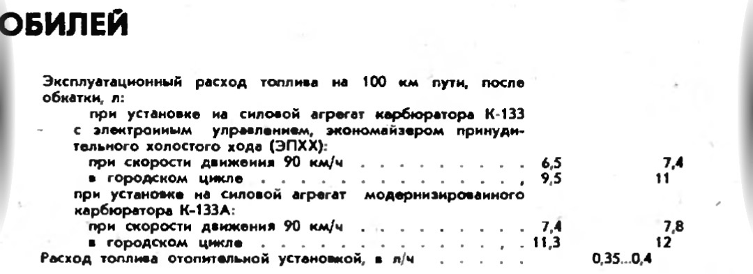

Привет. Краткий пост о том, какой расход топлива у моего Ёжика. Мануал балует нас цифрами о нормальном расходе топлива весьма с большим разбегом: для К133 на трассе 6,5 л на 100 км, а для К133А на 0,9 литра больше… Также есть разница в зависимости от установленного двигателя тридцатка или сороковка… Удивительно, но тридцатка по документам прожорливее!

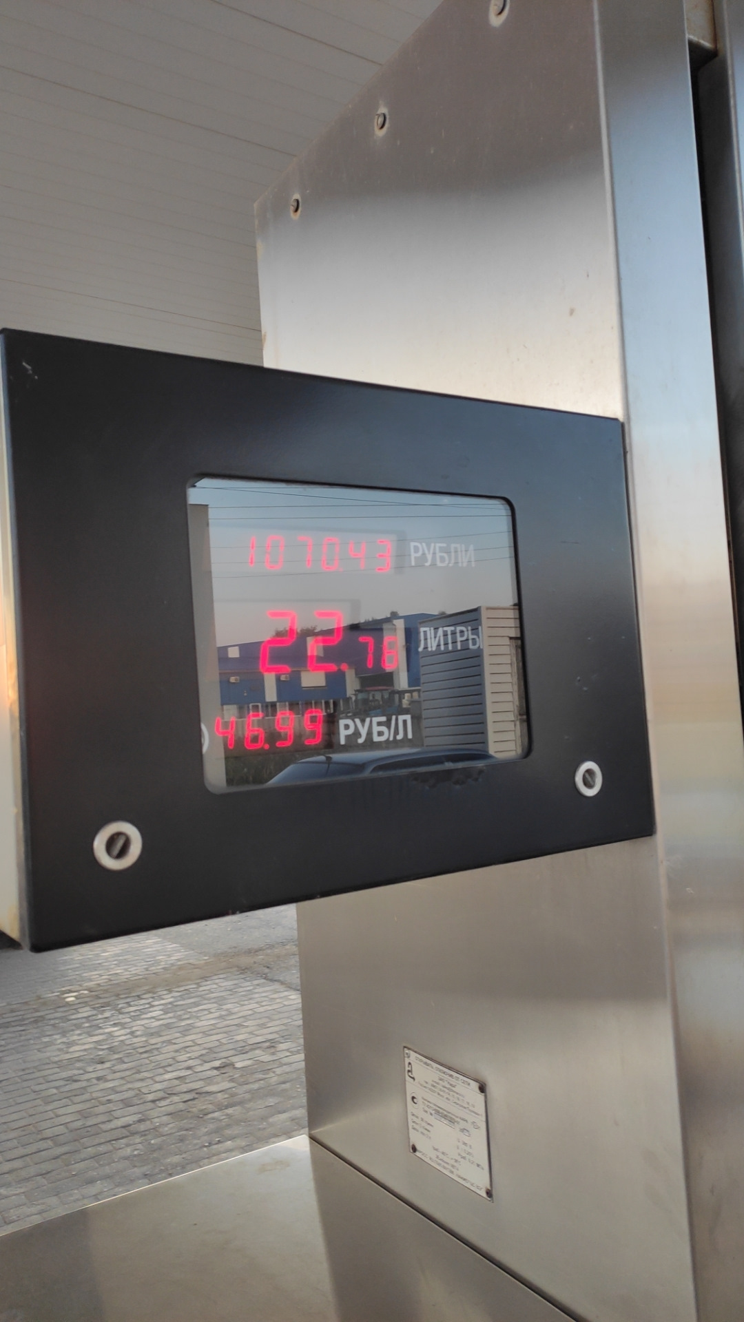

Итак, к сути. Результаты заправки, сколько литров влезло и пробег, я фиксировал на фото.

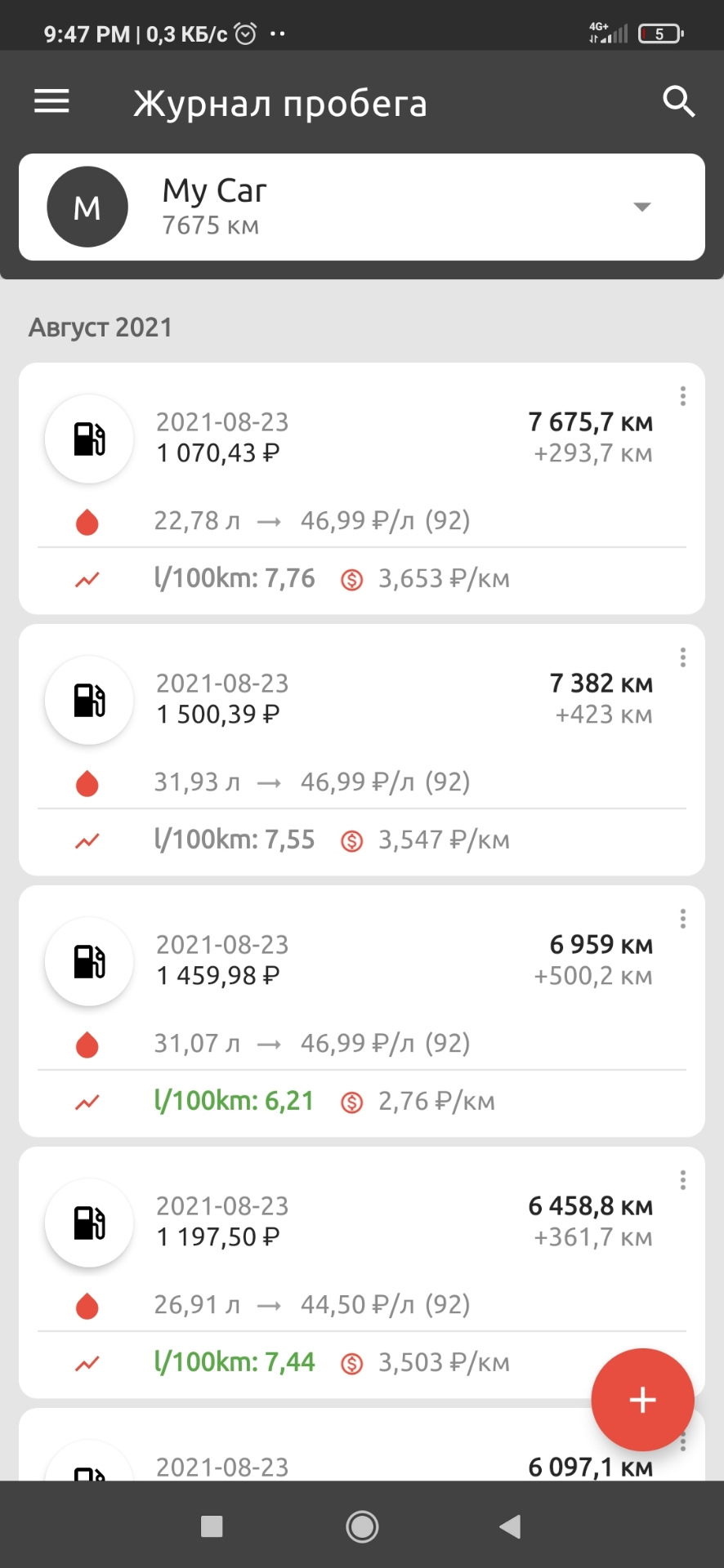

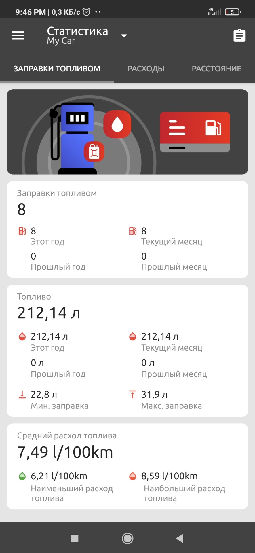

И таким образом я собрал данные с 8 заправок. Потом я узнал о том, что существует приложение Fuelio, благодаря которому можно не считать разницу пробегов и расход вручную. Занёс данные туда. И вуаля:
А вот детальные расчёты:
Можно заметить удивительную цифру в 6,21 л на 100 км. И да, это не глюк и не ошибка. Дело в том, что расчет этой заправки был сразу после моего первого путешествия на Ёжике, растянувшегося на 3 дня и 690 км пути. Движение было в основном по трассе со средней скоростью как раз 90 км/ч. Двигатель 40 л.с., карбюратор К133А с крышкой от К133. Каких либо особенных манипуляций с карбюратором и двигателем не делал. Можно сказать, что автомобиль в этом плане абсолютно стоковый. Приятные новости, однако.
