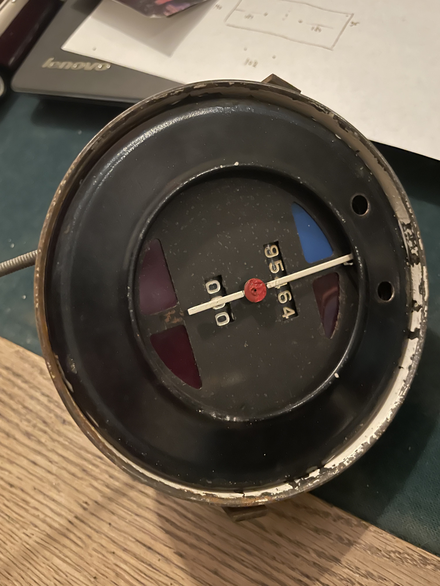

Казанский фестиваль вот принес спидометр. Очень актуальная для меня вещь, так как в моем не работает счетчик пробега, да и сам спидометр работает нечетко и стрелка дергается, несмотря на смазанный тросик.

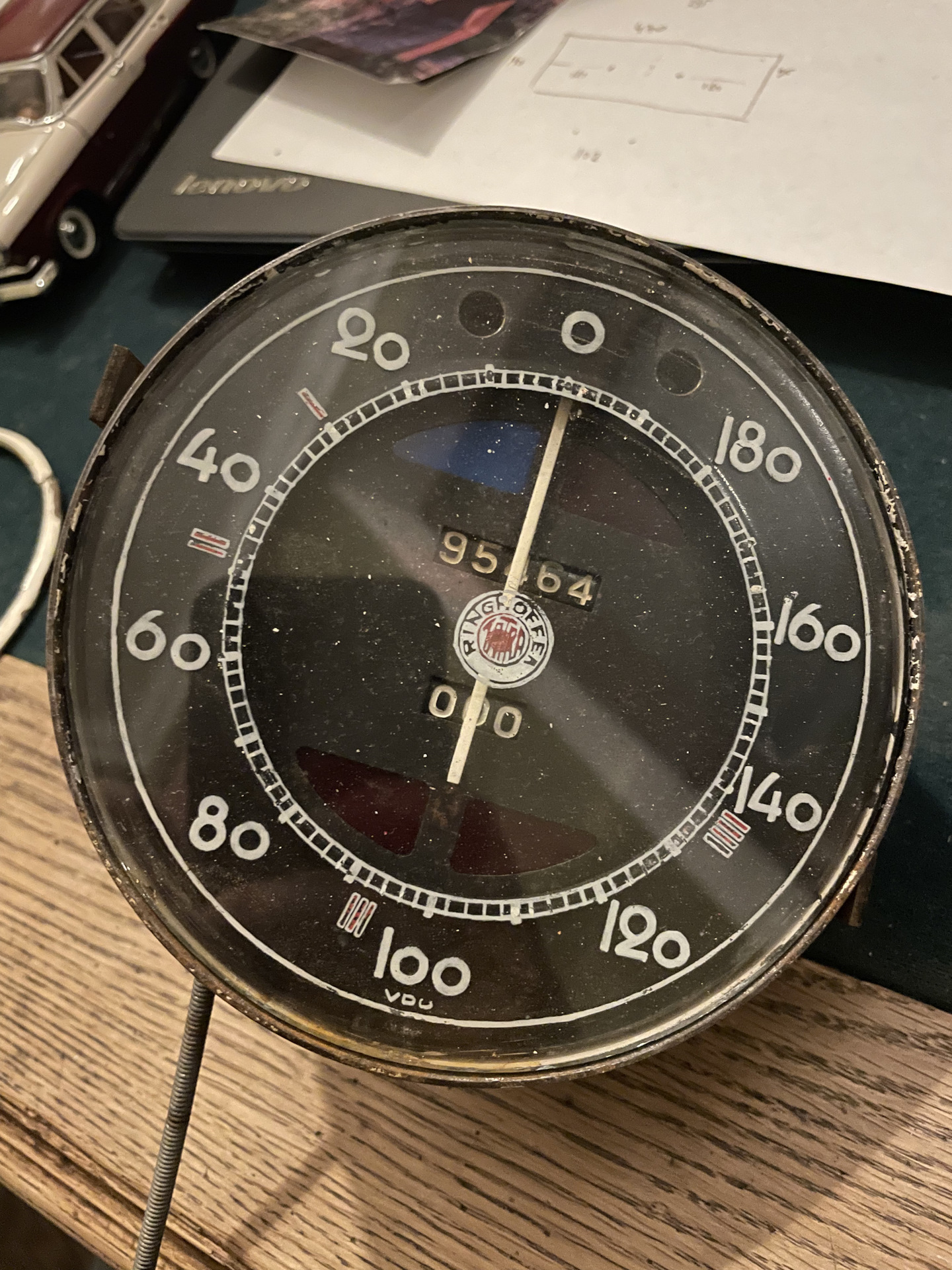

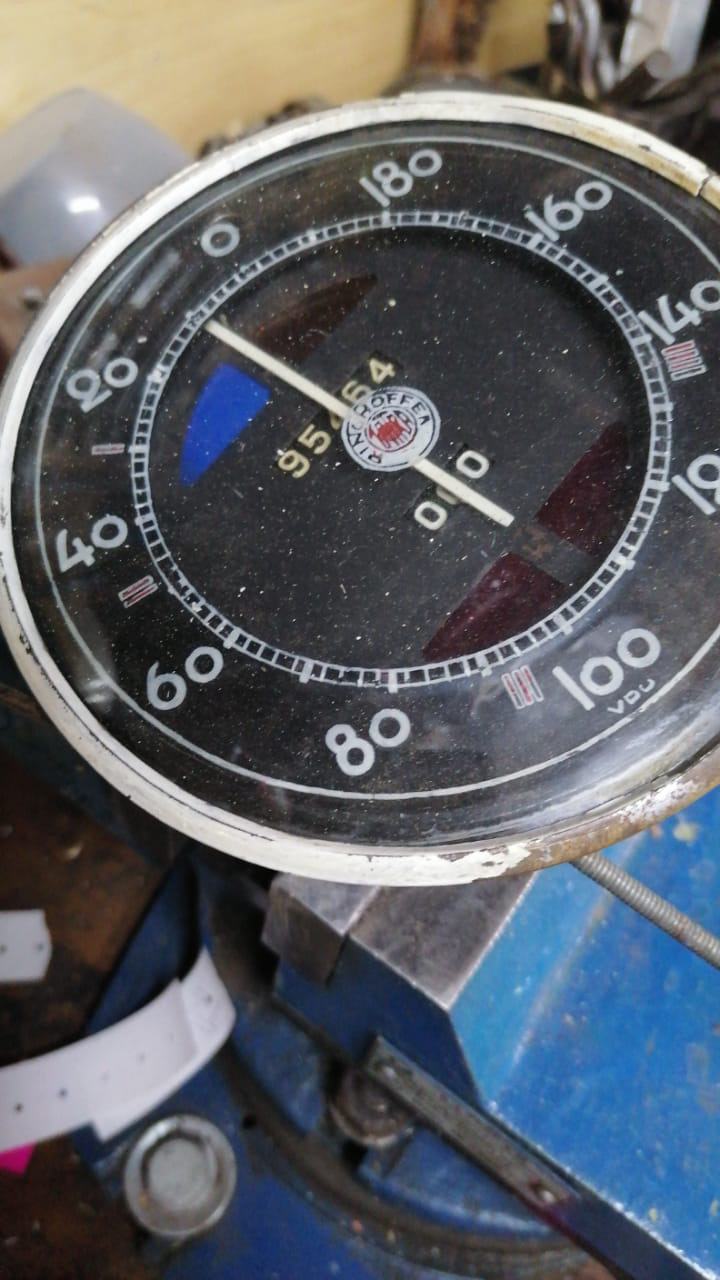

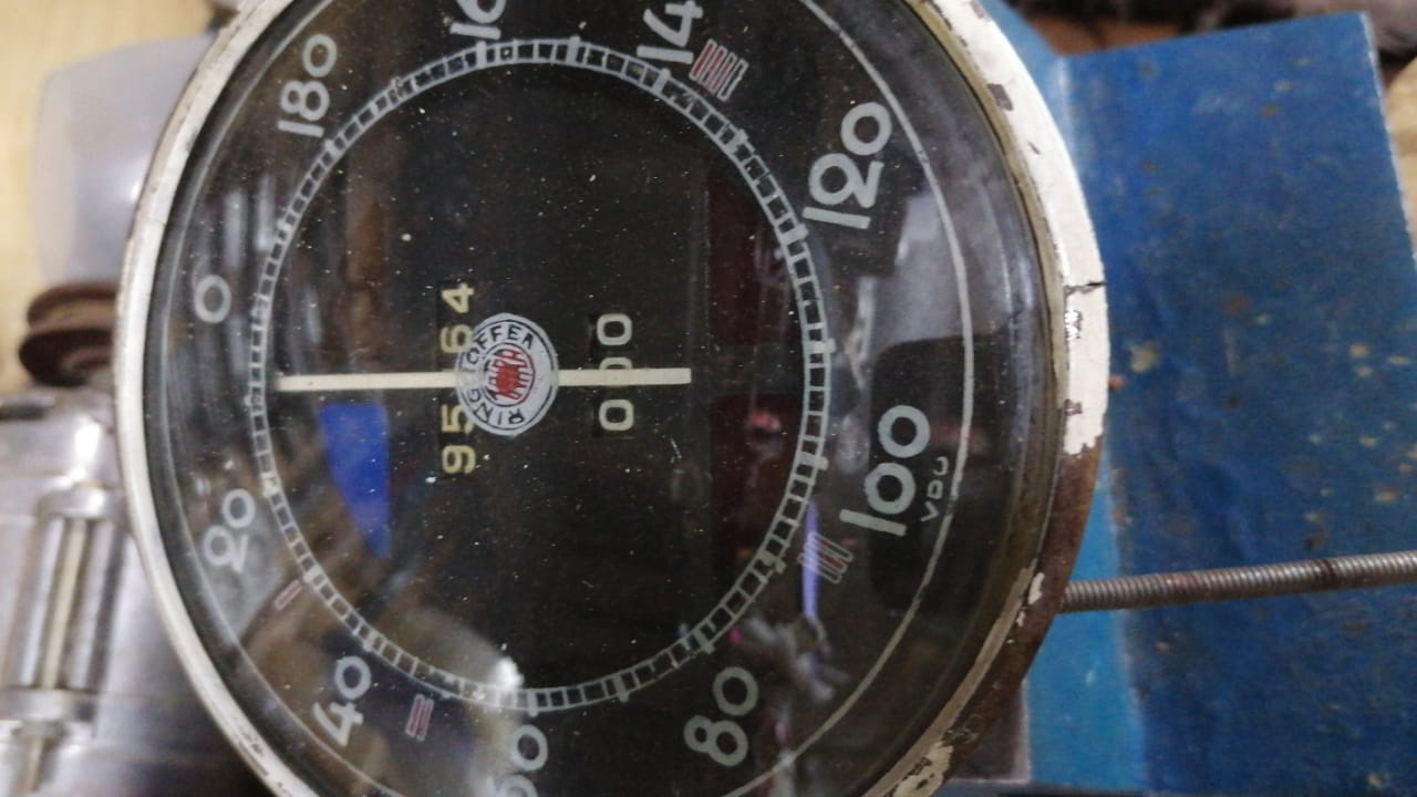

Купленный спидометр, несомненно, от Т87: и шкала, и стрелка против часовой, и размер — все идентично.

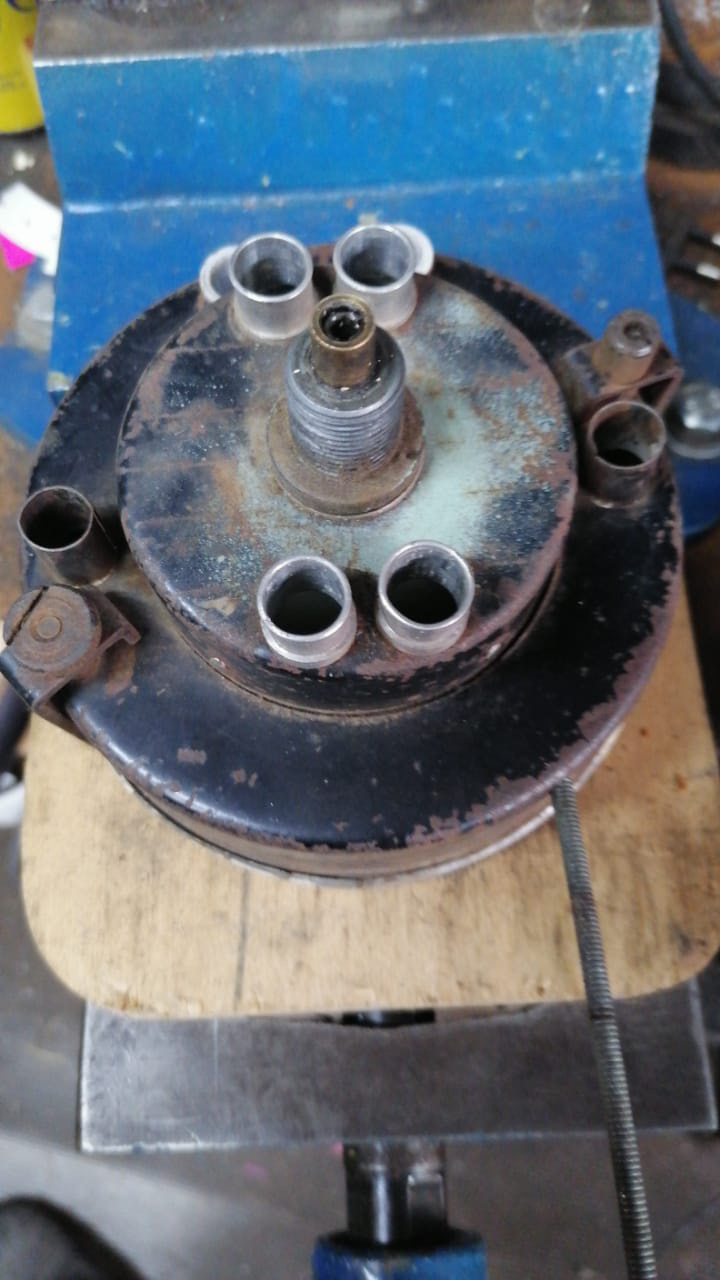

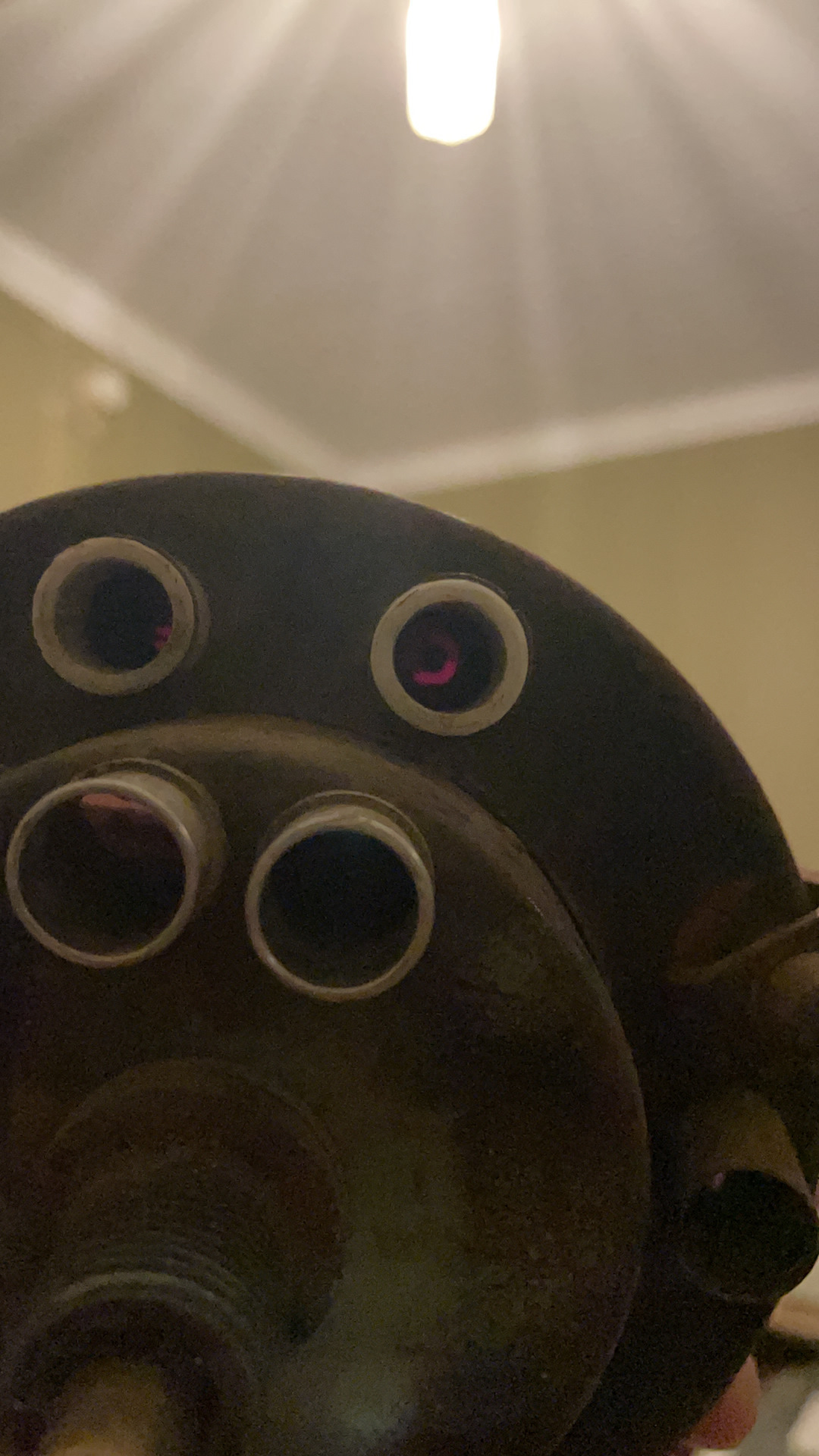

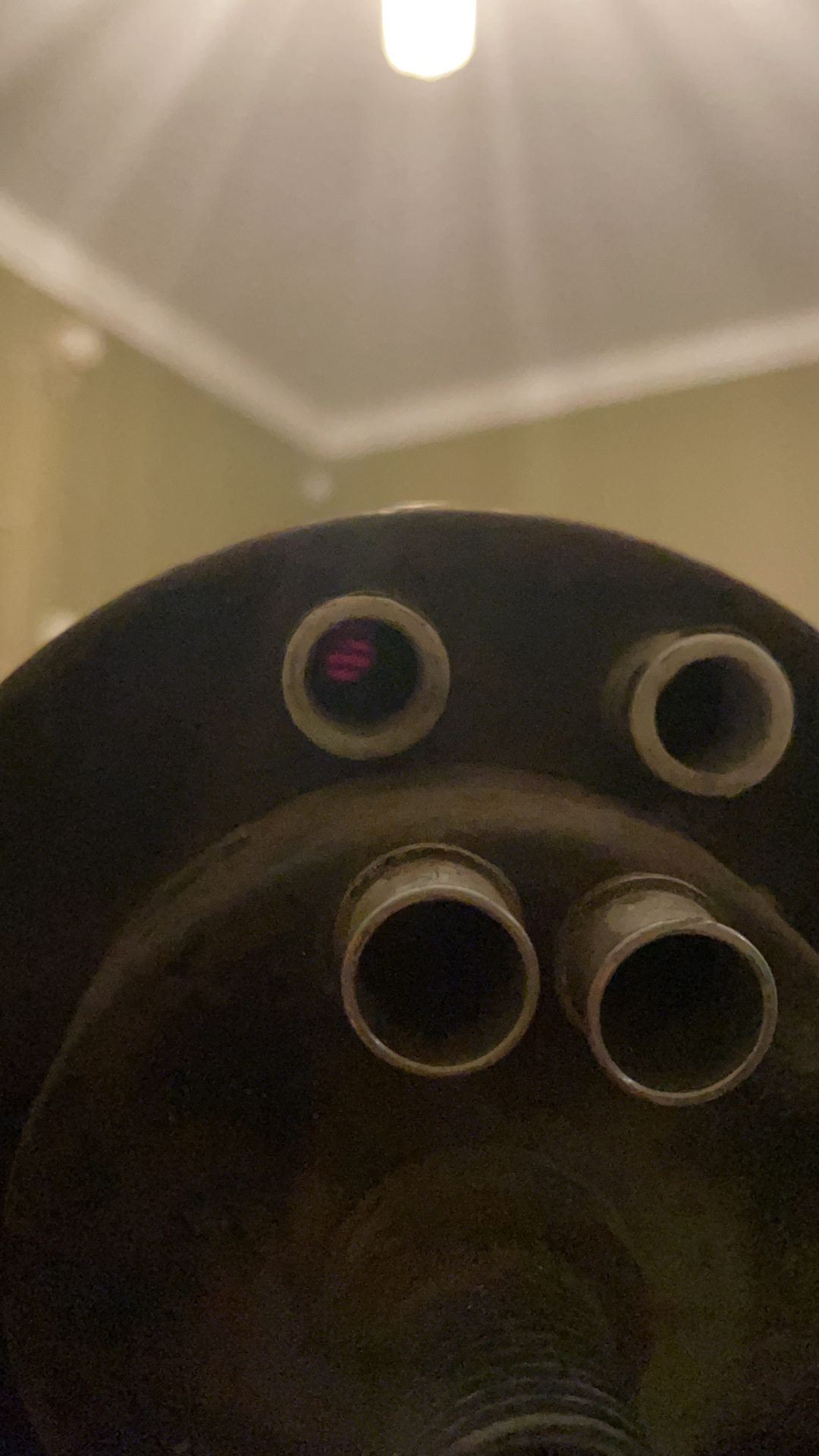

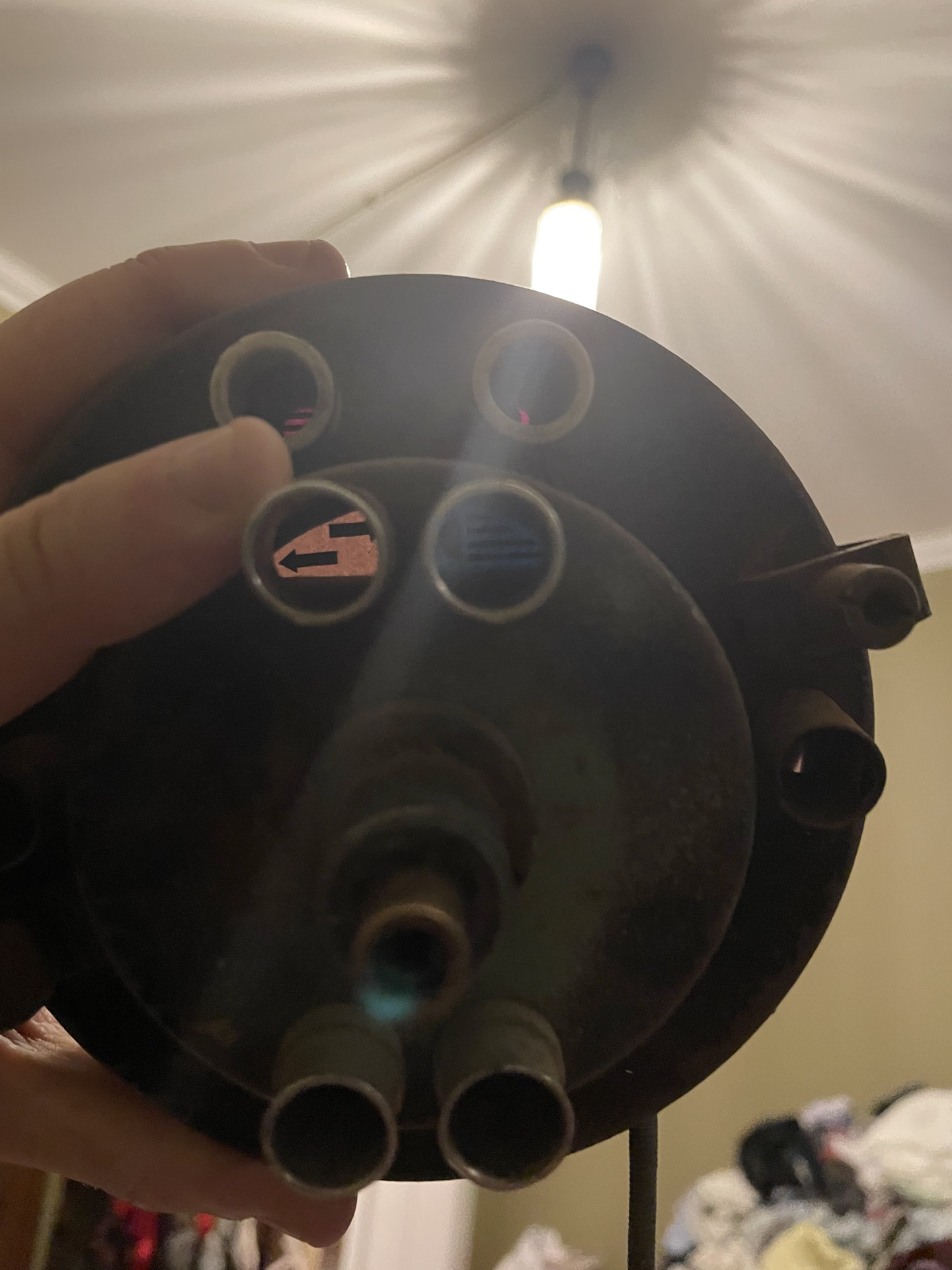

НО: в спидометр встроены 6 контрольных ламп! Лампа дальнего света, лампа поворотника, две(!) лампы заряда генератора и еще две лампы неизвестного назначения: одна с кружочком, другая с полосочками. Видно на фото.
Все это по стилю очень похоже на 1970-80-е годы, однако надпись RINGHOFFER на шкале недвусмысленно говорит о том, что прибор выпущен до 1946 года…

Нет, все же большинство сходится что это самоделка
Ну либо максимальная комплектация, либо чей-то древний колхоз
Дупается мне что зто очень аккуратно и качественно изготовленный тюнинг или *сомопал* ( кому как больше нравится ) …Умельцев всегда и везде хватало.
Тем более в этих краях. Цилиндры из белого металла наводят на эту мысль прям вот крича о своей инородности на этом приборе :)
думается мне такая версия, что спидомтр этот от опытного прототипа, возможно при смене поколений с 87 на 600серию, либо на раннюю т97, либо на позднюю т87, либо вообще от какого то другого прототипа к татрапланам не имеющим отношения, много же было наработок которые после испытаний были списаны в металолом, а эта крупица осталась просто.
Четырехцилиндровые версии не приближались к таким скоростям… да и после войны спидометры все были с белой шкалой

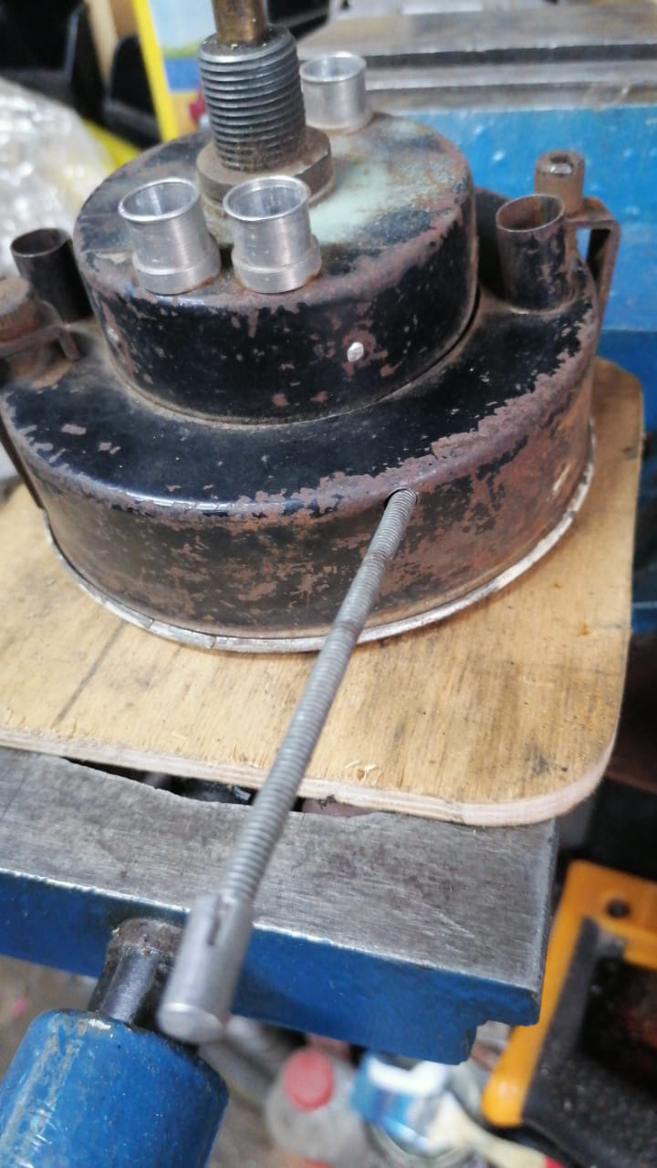

Если принять, что патроны по бокам — «родная» подсветка, то патроны под контрольные лампы выглядят гораздо свежее и по технологии изготовления явно отличаются.
Может быть, что это аккуратный и аутентичный «новодел»? Точнее, более поздняя модернизация?
У меня тоже есть такое подозрение
Интересно было бы найти источник пиктограмм контрольных ламп. Очень характерная форма.

Возможно что прибор очень похож например от грузовика Татра тех же годов?
Размеченный до 180 км/ч?)
Согласен неувязка, на грузовых до 115 км.ч. но и подложка белая у 87 Татры а тут черная. Возможно была и легковая модель тех же годов.
Migo
Тогда нужно было грузовики Татра охлаждать на такой скорости)))
Унификация с мототехникой? Если что, это мнение дилетанта, конечно.
может бензин и перегрев?
Вопрос даже не столько в значении ламп, сколько в самом факте существования такого странного прибора
