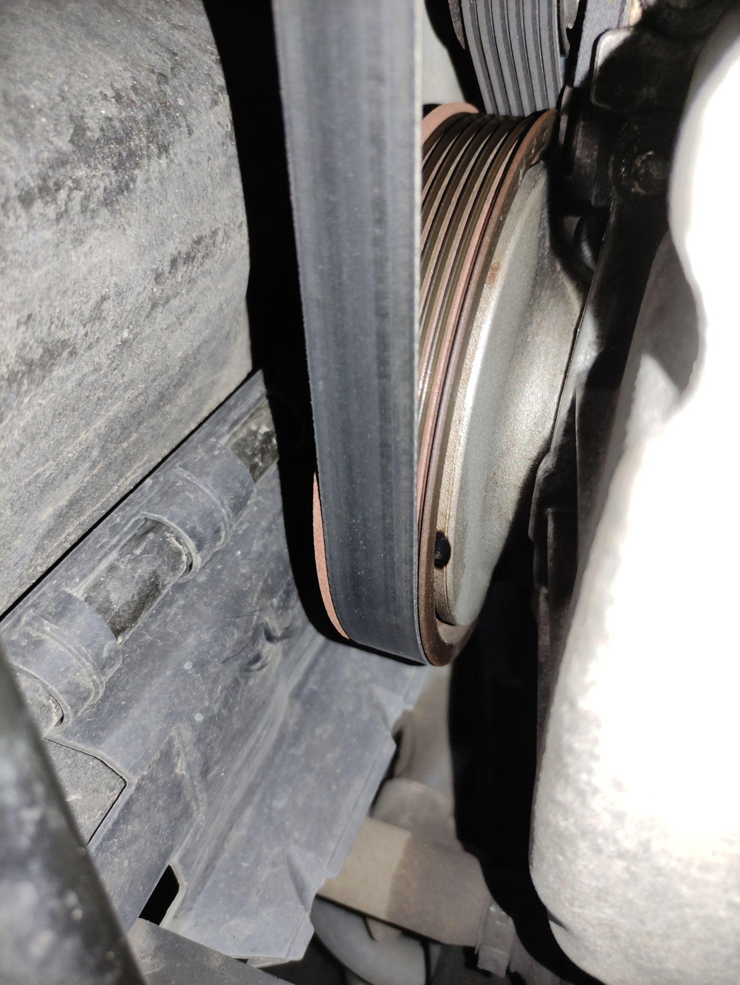

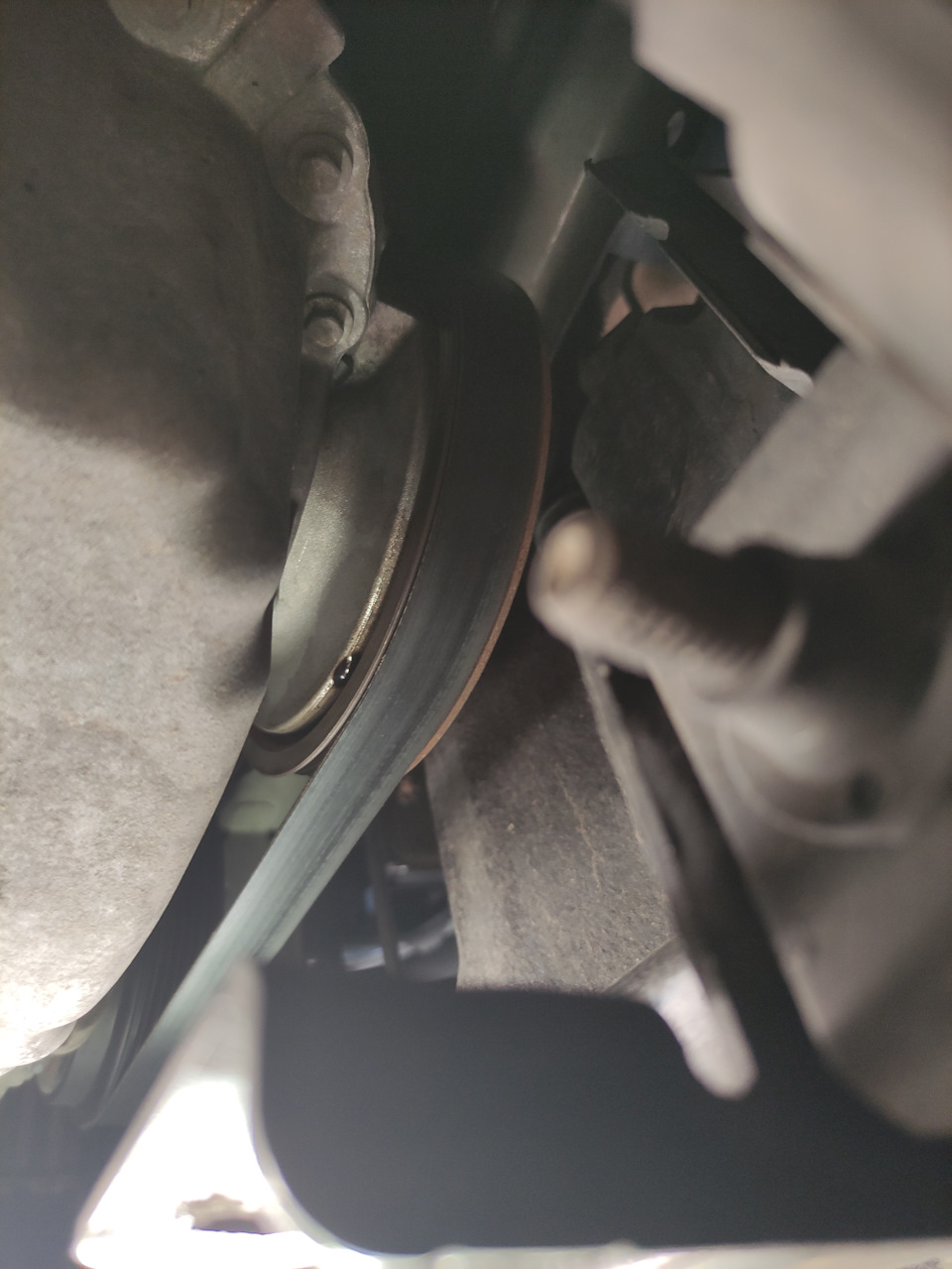

Во время планового ТО была выявлена капля на шкиве коленвала. На СТО сказали, покатайся, понаблюдай, похоже на сальник… если будет течь, приезжай посмотрим. На протяжении двух месяцев я раза три залазил под машину — капля была, осмотрел все остальное — везде сухо.Было запотевание, но оно старое… Я все протер насухо, но когда полез посмотреть в следующий раз: везде сухо, но капля висела.
Позвонил на СТО, сказали приезжай, будем менять сальник, но чтоб до него добраться надо и менять ГРМ и проверить состояние помпы. Замена ГРМ была на 153тыс., а сейчас на машине 170 тыс., помпа не менялась, соответственно ремень проехал всего 17 тыс… думаю если настаивают, то надо менять. Приехал, оставил машину и на работу, через часа четыре со мной связались сказали, что течь сальника подтвердилась, помпа в норме (хоть на нее не надо тратится +антифриз+работы).
Забрал машину. Работы по замене сальника и комплекта ГРМ, учитывая комплектующие (оригинал), обошлись чуть больше 5000грн. Проехал около 200 км, заглядываю под днище, а капля как была так и есть. Я в шоке.
Звоню на сервис, говорю что ничего не устранено, все как было так и есть, а деньги тогда за что брали…
Снова поехал на СТО, ждал очередь, пока освободится подъёмник, разобрали машину и такое ощущение, что снова течет сальник. Ну как так…
Мне говорят:
— может Вал кривой или его край…, а то сальник не мог так быстро потечь…
Если б это было правдой я б как то заметил по работе двигателя и прочим выходящим, но все ок, замечаний нет. Я им в ответ:
— А может сальник просто криво поставили? А сам про себя думаю мол может совсем не меняли…хотя это бред, так как сервис судя по всему нормальный
Мне ответили, что его ставить очень просто и это исключено, кораче, представители сервиса не знают что сказать и что делать, потом я им сам предложил менять сальник еще раз, может соринка попала, может еще что-то, за сальник я заплачу, но за работы платить не планирую, на том и сошлись. Дело уже было к вечеру, машину оставил на сервисе. И поехал дамой. Ждать звонка когда все заделают.
На следующий день мне звонят и говорят, что течь устранена и это 99.9% достоверная информация, при этом сальник не меняли, я обрадовался, а дело оказалось в винтике который крепит поддон картера, был плохо затянут. По его резьбе масло сочилось в нишу шкива коленвала. См. видео. Я так понял, что все винты посадили на герметик и плотно затянули.
По оплате: я не сильно горел желанием платить за данные работы, хотя работа была выполнена, но изначально, получается, что не правильно диагностирована причину возникновения течи масла, но с слов представителя сервиса, когда осматривали машину первый раз вся крышка коленвала была в масле и предположить что это винтик, а не сальник не смог бы не кто. Итого мне пошли на встречу и сделали скидку на данные работы 25%. Я заплатил примерно 1200 грн.
Сейчас езжу течи нет, а это хорошо, но 6120 грн тоже нет, а это плохо, но есть новый сальник, комплект ГРМ, а это хорошо.
Так что если есть предположение, что течет сальник, знайте, что причина может быть в совсем другом. По поводу Сервиса больше склоняюсь в положительную сторону, так как работа выполнена, хотя капля дягтя все таки присутствует.

Сегодня при осмотре ДВС из ямы нашел аналогичное подтекание, а именно висит капля масла там же где и у вас. Проблема после всех манипуляций больше не проявилась? У меня К9К 656

Отличный пост! Респект! Но, как по мне так, то скорее всего многие другие СТО бы тоже приговорили, что это сальник. Тут так получается, что выявиться это было можно, только, когда сняли ремень и шкив коленвала, и если бы сальник был бы в масле, то тогда точно он течет. А так скорее всего, просто особо сильно не всматривались, и сразу поменяли. Так, что уже тут бывает такое, так как на болт никто не мог подумать, что такое возможно. Либо надо было очень сильно всматриваться, откуда может течь, а на СТО-этого мало кто, когда либо будет делать, СТО — это поток ремонта машин, которые нужно чинить, быстро и в меру качественно.
