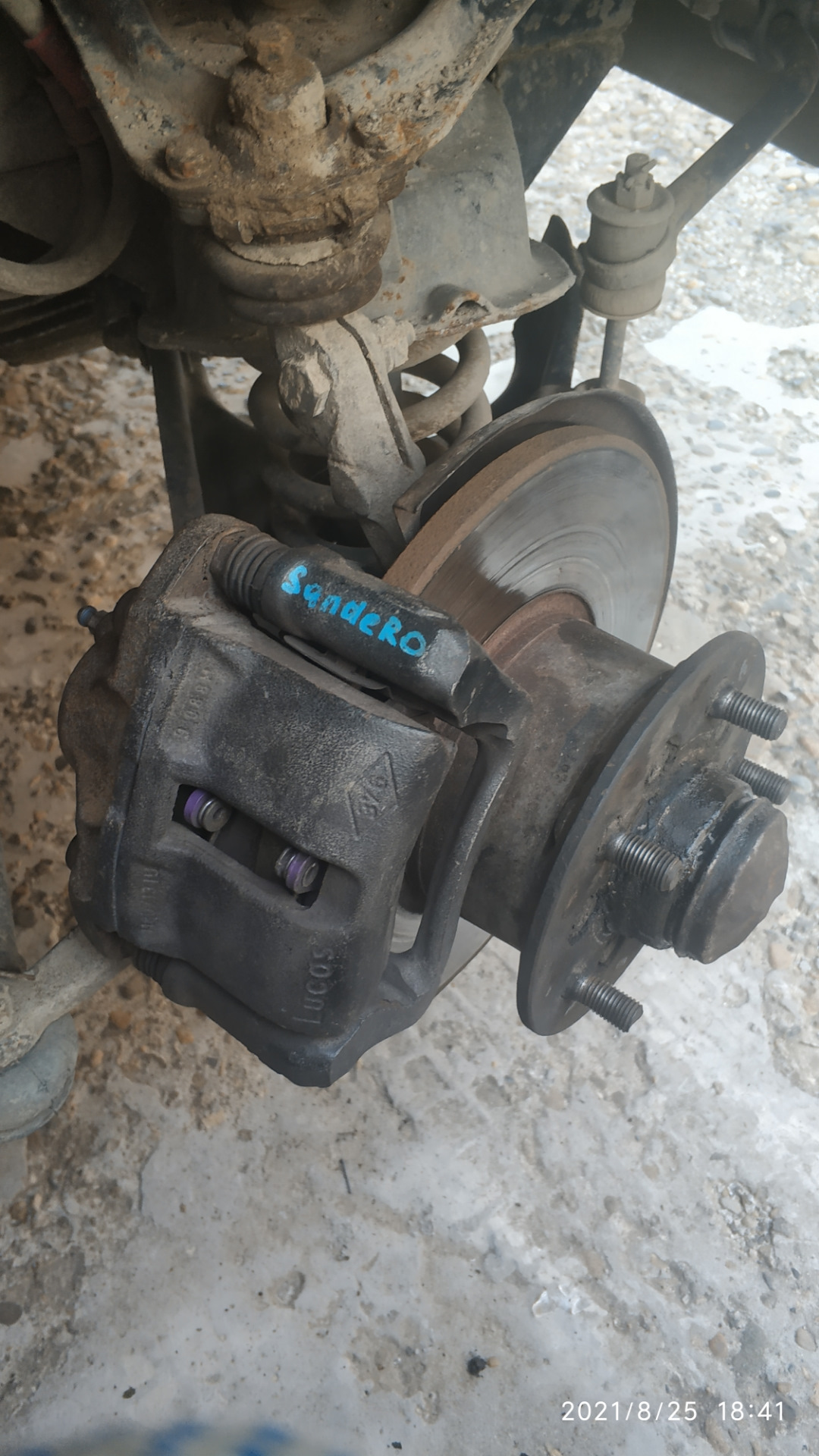

Пришло время французского колхоза. Лопаты, виллы, тяпки заточены. ))

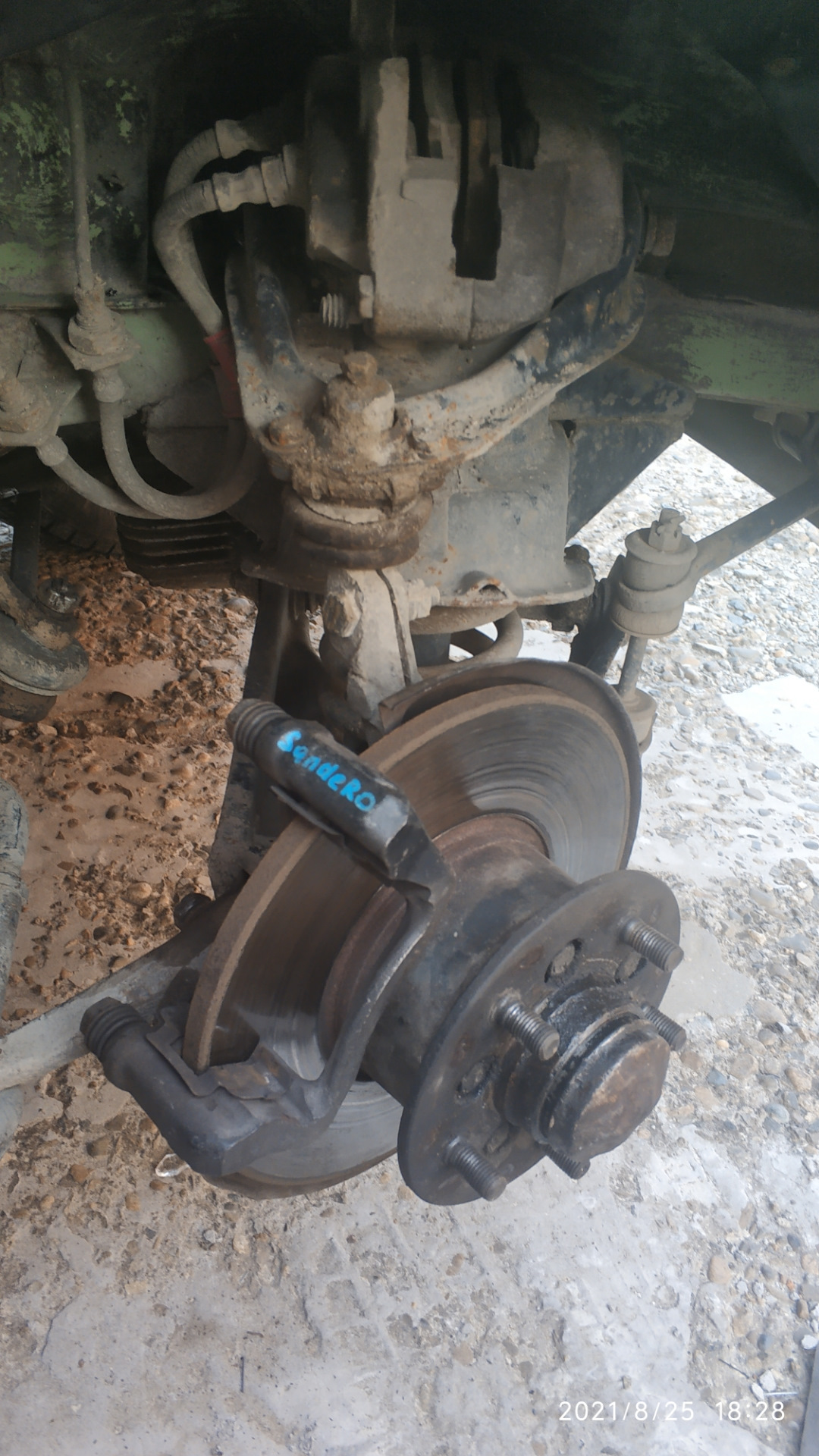

Начал городить правую сторону. Взял бокорезы и выстриг медные кусты тормозной системы. Кошки — суки так скребли душу, чуть ли не до слез. Но южная 33 градусная погода, прущая пот даже у камней и скал, не оставила шанса слезным железам.
Чему быть, как говорится.

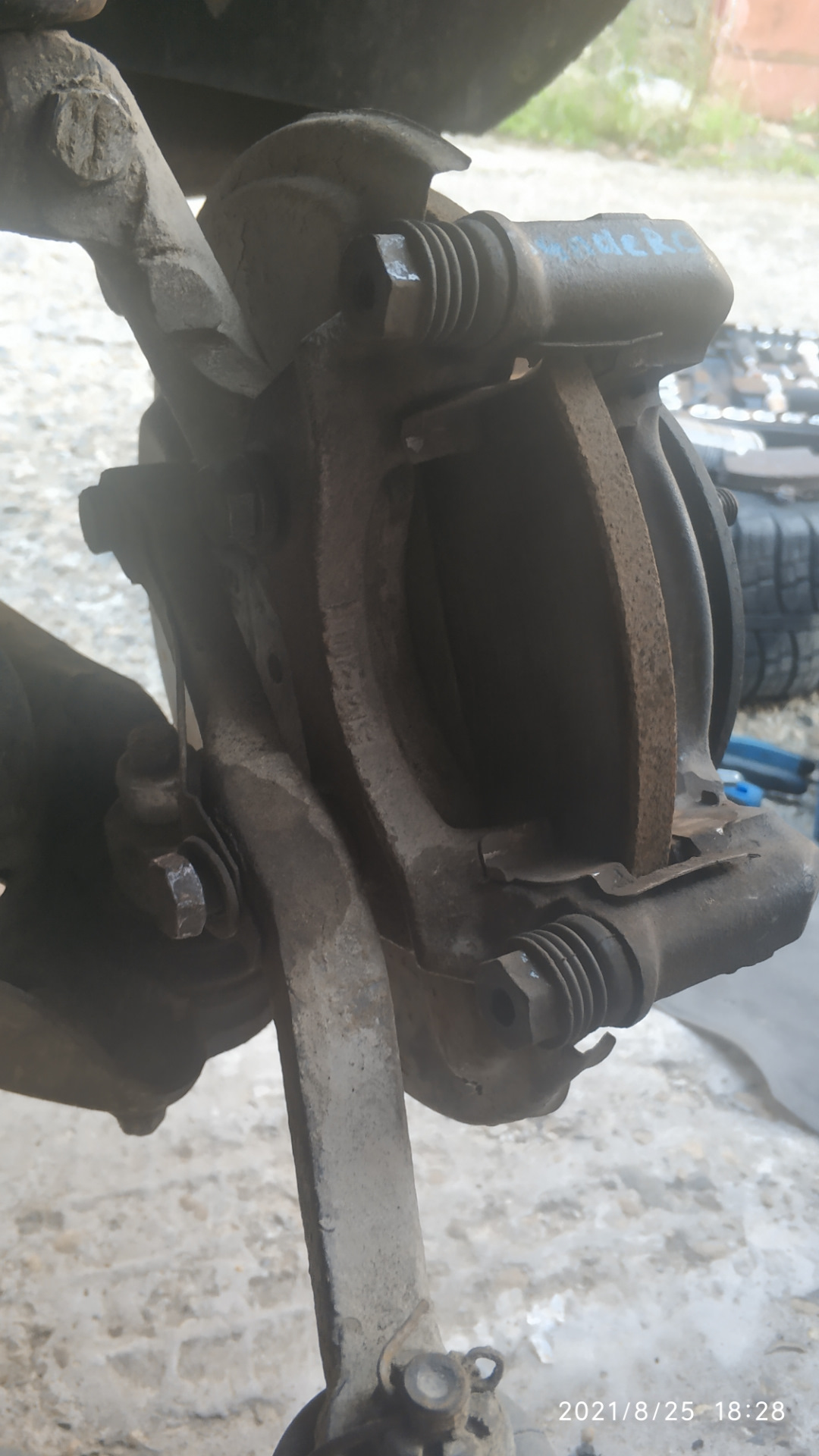

Правая сторона встала, как говорится болт-ON. Шланги в пути, поэтому проверке не бывать, да и кусты стрижены, гтц выбракован и выброшен.

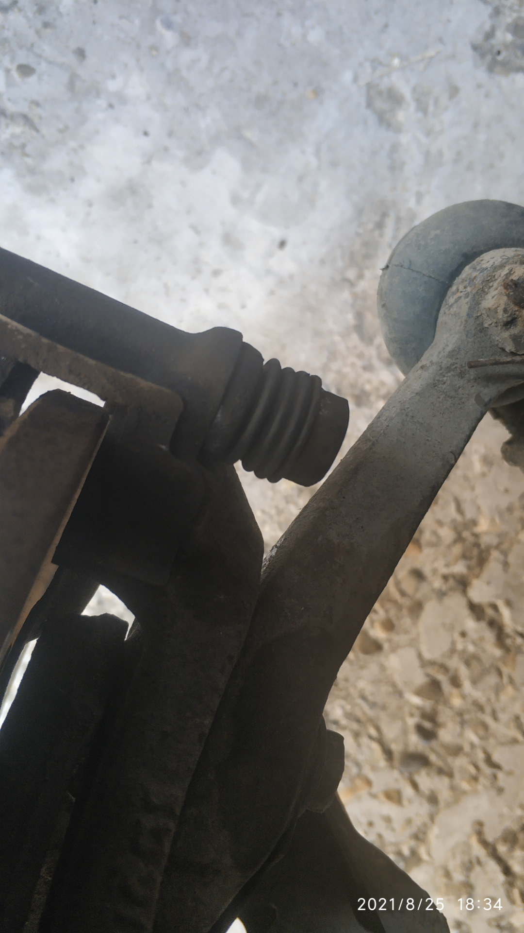

Зазоры в принципе могли быть и лучше. Но ничего нигде не цепляет.

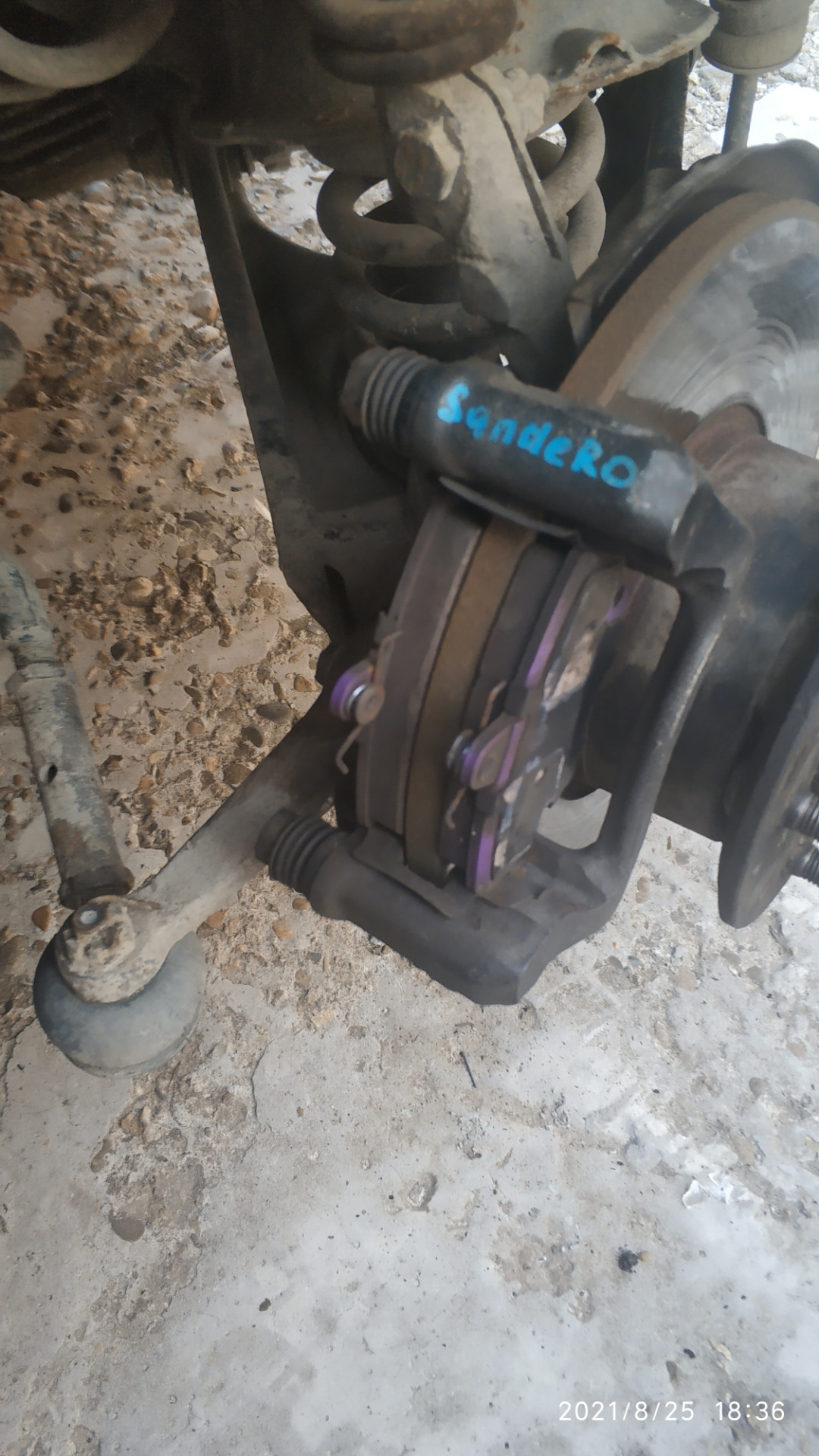

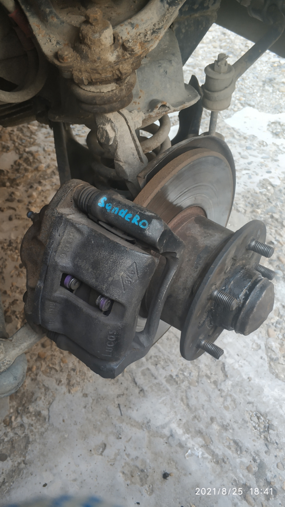

Была пара колодок (продавец положил с суппортом — респект ему). Поэтому не удержался и примерил.
Ну и, как говорится, Happy End!
P.S. левую сторону не фотал, так как стемнело уже. Слева пришлось подложить шайбы 1мм, чтобы выставить зазор. Но после выяснилось что суппорт цепляет за диск. Проблема временно решена женой Болгарина. Далее будут диски +2" и будет по-феншую.
