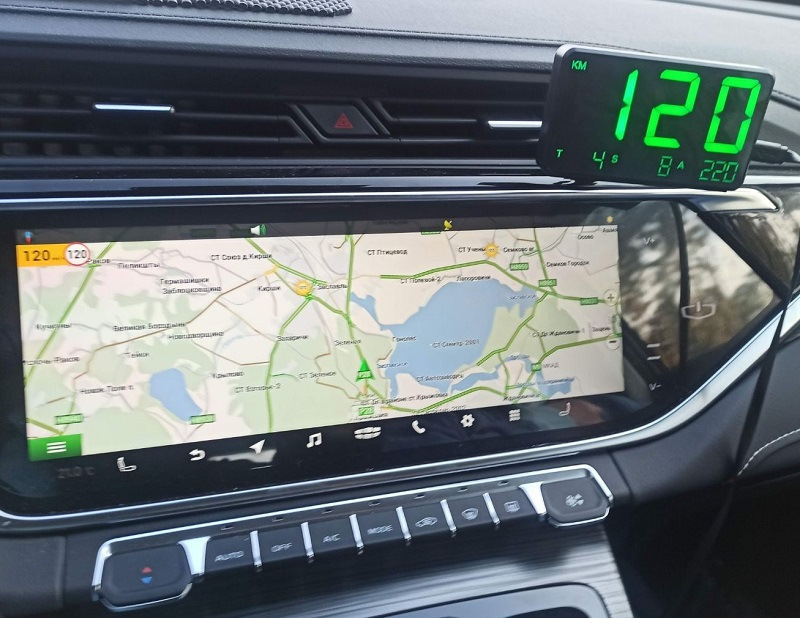

Заявлено, что кастомизированная прошивка физически ничего не меняет, но позволяет более полно задействовать имеющиеся аппаратные возможности, что соответственно дает продвинутый (более качественный) сервис владельцу авто: появляется дополнительные пункты меню, голосовое управление, возможность навигации, быть онлайн через wifi и т.п.

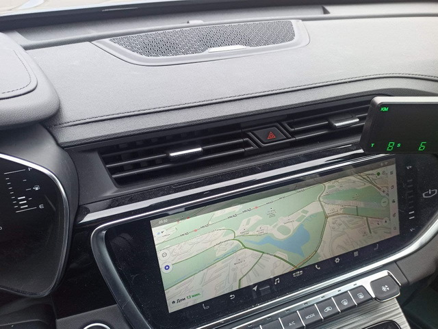

Андроид в pro надо отметить куда более приятный и шустрый, нежели был в прежнем Атласе. Все штатные функции остались в полном объеме. Свободной памяти после прошивки — около 20Гб (в стоке было свободно всего около четырех). Андроид конечно не 11, а всего лишь 5.1, но тем не менее: и бровзер, и iptv, и интернет-радио, и яндекс-музыка и конечно можно использовать любую навигацию — хоть яндекс, хоть навител, хоть waze. Незадействованная кнопка на руле слева под круизом теперь отвечает за голосовое управление (нажав, можно голосом открыть/закрыть/поставить на проветривание стекла, люк, включить подогрев и автоподогрев сидений, наверно что-то еще — пока не разобрался, и можно сказать "поехали домой" или "поехали" + адрес, и оно запустит навигационную программу (в настройке можно указать, какую, если установлено несколько) и спланирует маршрут — просто прелесть. Обновления "прилетают" по воздуху и устанавливаются после подтверждения (во время установки нельзя выключать зажигание).

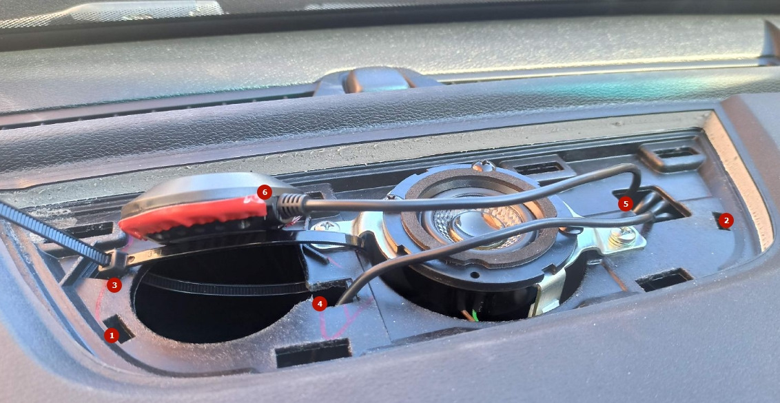

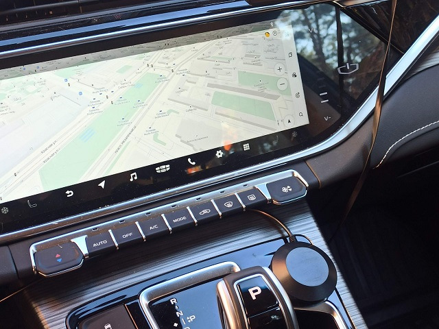

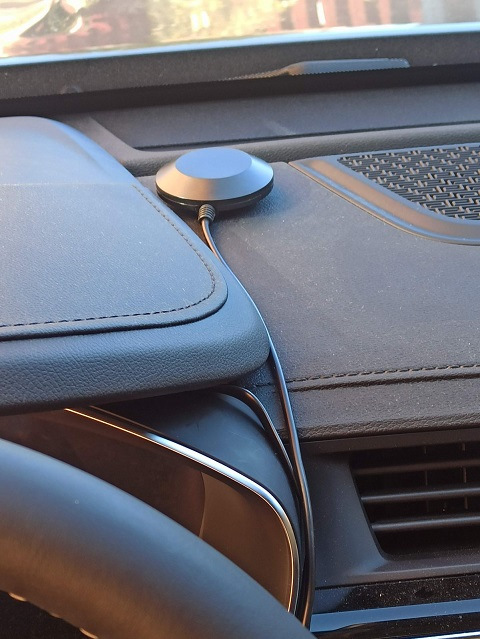

Да, поскольку встроенного в ГУ чипа gps нет, пришлось прикупить внешний, взял BN-808. Замерял его потребление — 0.06А, т.е. почти ничего, на уровне флешки…
После подключения в принципе можно было оставить прямо рядом с usb-гнездом (где штатная беспроводная зарядка), но в таком случае слегка затягивается первичный прием, поэтому положил прямо под лобовое — где максимальный обзор неба и спутников на нем:
Чтобы шнурок не мешал, некоторое время поездил, приклеив на двусторонний скотч прямо под клавишей регулировки обдува:
В принципе, удобно и незаметно.

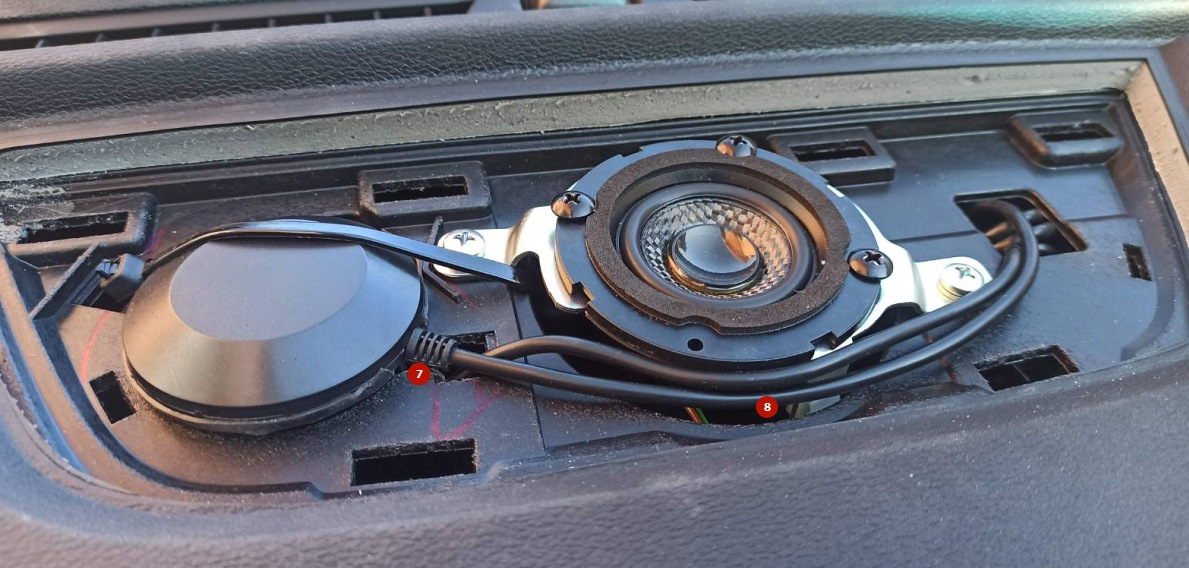

Но небольшой кусок провода все равно болтается и скрутка излишков кабеля опять же занимает место в консоли перед ubs-гнездами, поэтому в итоге вернул под лобовое стекло под крышку центрального динамика.
Пошагово:
1. Чтобы снять, поддеваем крышку динамика пластмассовой лопаткой и тянем вверх сильно, но аккуратно — крышка сидит туго на двух защелках (1), (2) и шести уплотнителях-направляющих: четыре ближе к стеклу и два ближе к салону.
2. Затем в местах (3) и (4) извлекаем металлические площадки для саморезов (в китайской версии видимо что-то в этом месте крепится, а у нас не используются).
3. Через отверстие (3) и отверстие рядом с динамиком протягиваем стяжку.
4. Отверстие (4) соединяем с основным при помощи ножа или кусачек.
5. В основное отверстие проталкиваем хвост с usb-штеккером нашего gps-приемкника, ловим у ног водителя. Делать удобнее всего это с использованием приспособления для протяжки провода (продается в отделах электротоваров).
6. Включаем найденный снизу usb-штеккер в левое гнездо (что под 12в-розеткой).
7. Сверху провод подтягиваем, лишний скручиваем и прячем (5).
8. На нижнюю часть gps-приемника наклеиваем двухсторонний скотч, кладем на место так, чтобы вывод провода из него слегка утопился в сделанный на четвертом шаге проем между отверстиями (7), затягиваем стяжку:
9. Провода должны огибать динамик (8) и не мешать крышке попасть в направляющие (2).
10. Защелкиваем крышку, все готово!

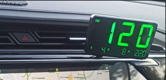

Цифровой спидометр ? Где покупали?
ищите на озоне / валберис по ключевым словам gps спидометр (на али — gps speedometer, сейчас много вариаций
я настолько привык видеть реальную скорость (а не завышенную штатным), что к примеру теперь пользуюсь с питанием от солнечной батареи (лишь иногда встроенный аккум подзаряжать приходится)
С солнечной батареей который есть ссылка?
на али в поиск вбейте "gps speedometer solar" и выбирайте
Умею пользоваться) Выбор настолько большой, что найти проверенный вариант проблематично. Это если почитать отзывы)
