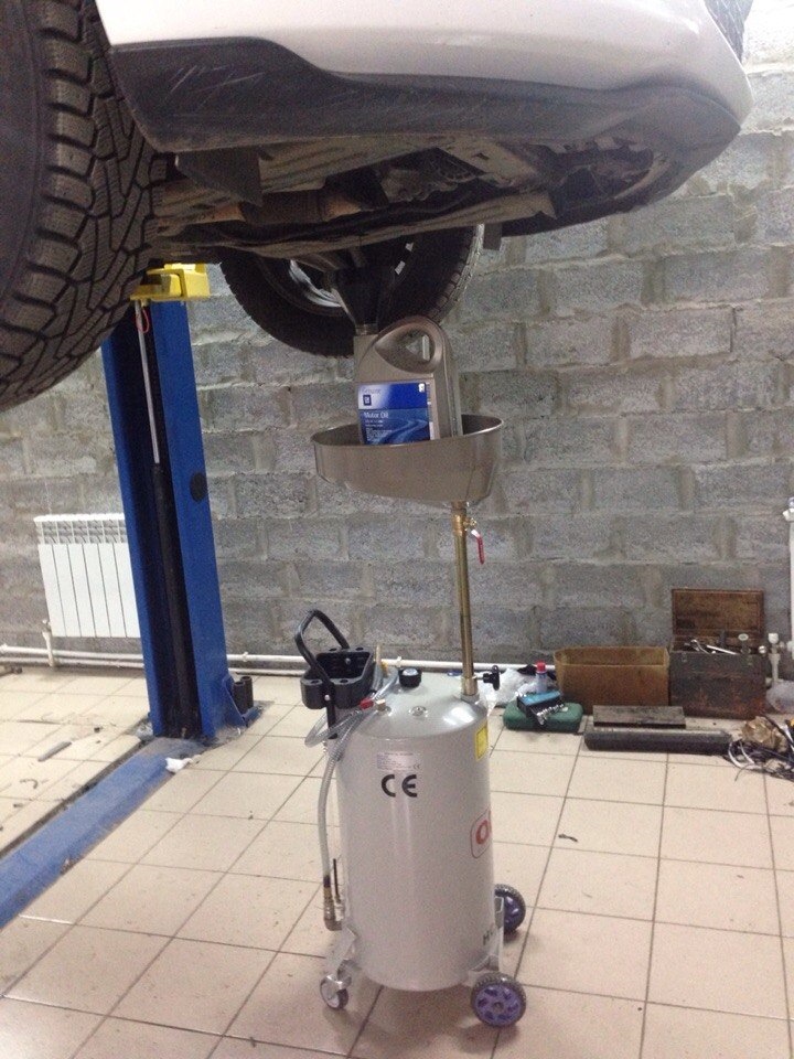

я может чето не понимаю?!) подскажите кто дурак?!) приехал к официалам, сказал махните масло в коробке заодно, когда будете менять трубки — ответ был мягко говоря мной не понятен))) "на вашей машине менять масло не надо в коробке, на протяжении всего срока службы коробки" что за?!))))) я то конечно поменяю…но что они несут?!)
да я того же мнения придерживаюсь))) НЕ СОВЕТУЮ ПОСЕЩАТЬ MAJOR))))) АВТО импорт — работают обычные смертные, которые делают обычную — необходимую работу!)
это бред. В 60000 тыс нужно менять по регламенту. желательно в 30-40 тыс поменять и потом 60 тыс. потому что за раз идет частичная замена
Добрый день! Можно взглянуть на сам регламент? Вот бредом я считаю менять его на 30 т км. Такие требования только по CVT потому как там метрология в разы выше и это критичнее.

Здоров), а какое масло ты брал в коробку?И 3500 это замена или работа вместе с маслом?
Кстати, а как они уровень масла проверяли? От куда знали сколько заливать?
там сбоку специальная гайка. нагреваешь коробку до 90 градусов, откручиваешь ее и лишнее сливается )
Besedin222
Менял у дилера?
нет. На сервисе у астроводов ))
