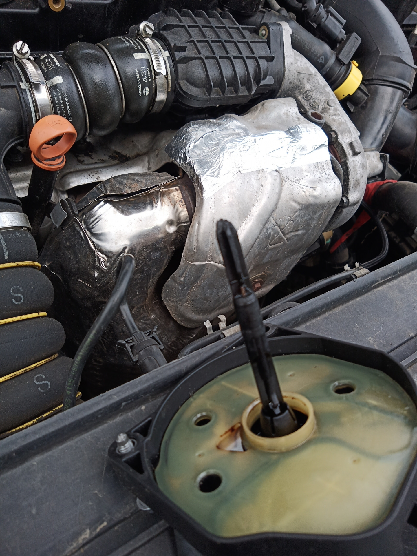

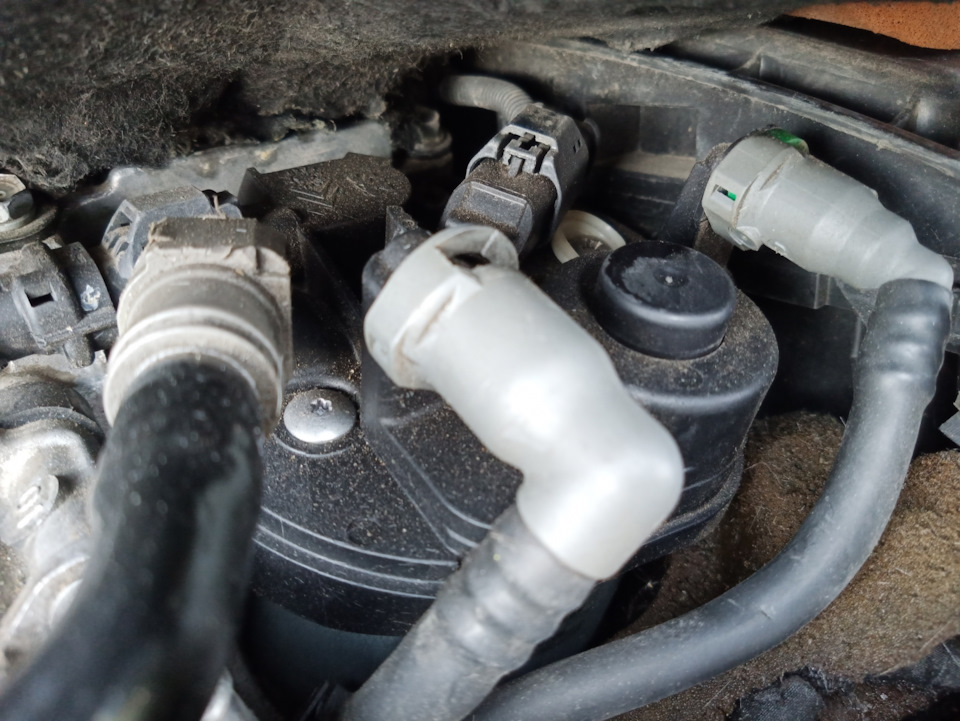

Всем привет. На топливном фильтре есть три штуцера, у двух из них сломаны защёлки и переодически идёт подсос воздуха я так думаю так как иногда утром приходиться подкачивать кнопочкой. Вопрос можно ли их купить отдельно от шлангов? И где?
Вопрос второй: Сама насадка пластиковая на топливный фильтр отдельно от фильтра продаётся? Нашёл только оригинал в сборе. Кто-то отгрыз кончик у него где сидит прокладка.

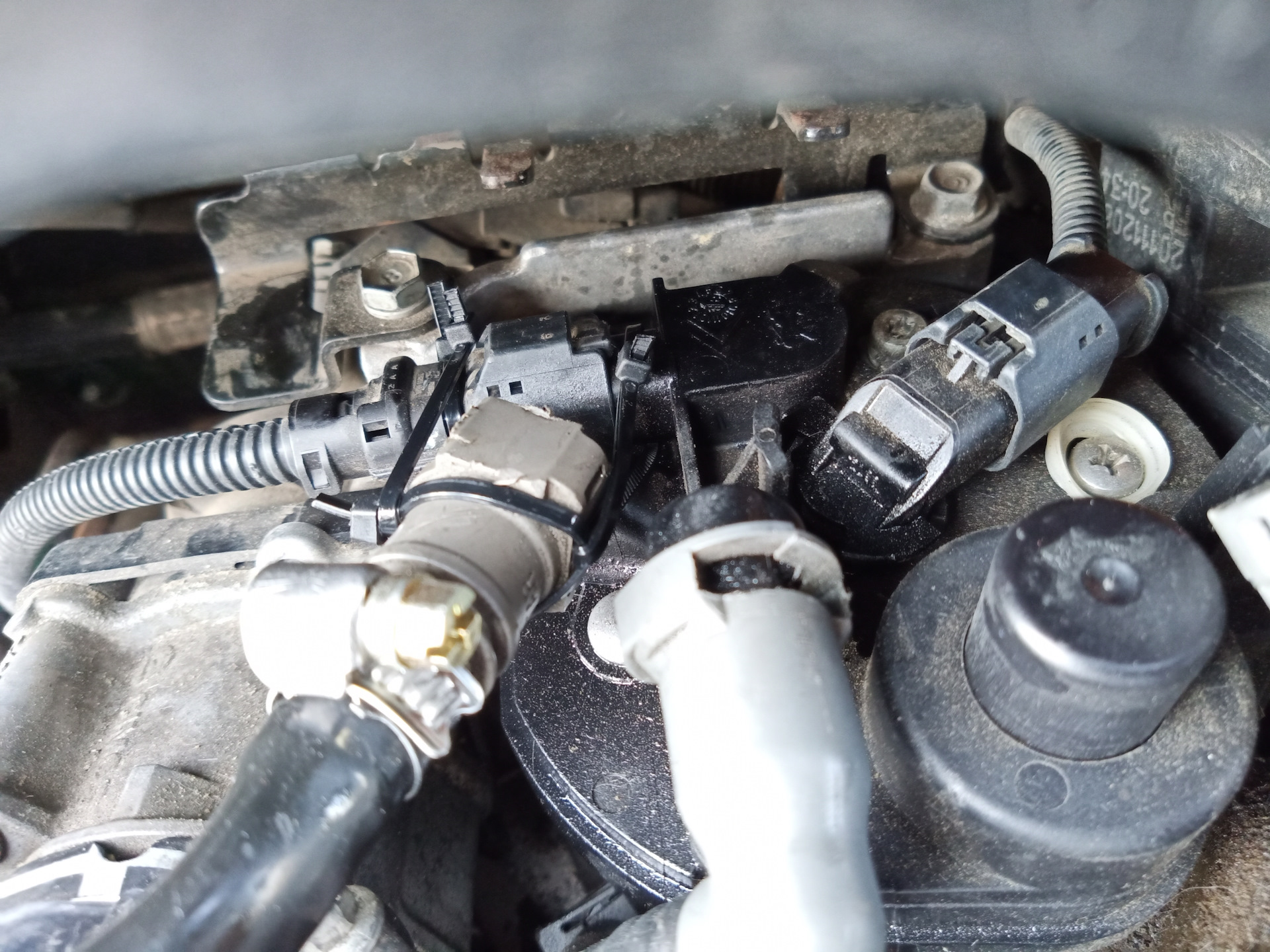

Читал твою запись, пока на стяжки притянул штуцеры к фильтру и их обтянул хомутами, пока всё норм стало, заводиться без проблем.
Я тоже так делал, временное решение, бензостойкий шланг — просто и надёжно, да и стоит копейки.
Фильтр можно смело купить всборе. Как нагреватель накроется, с него можно центральную палку переставить. Топливо сливается из фильтра на землю без этого кончика. Отсюда и подкачка.
Мне в дно фильтра в сервисе болт закрутили
А, ну тогда потеря пипирки потерпит до замены фильтра.
Вдогонку вопрос сообществу! Может кто знает продается ли отдельно резиновое колечко которое надето на эту иглу в фильтре.А то я при смене повредил его, а покупать новый корпус неохота

Штуцера продаются отдел но, но заменить их сложно т.к. трубки пластиковые. Проще заменить только нажимную часть. Крышку на фильтр придется купить новую, лучше новую оригинальную.
Походу придется))
меняй весь фильтр целиком. если купил новую вставку (фильтрующий элемент) оставь на будущее.
с наконечником хуже — продаётся только в сборе
Вот пока только в сборе и нашёл, оригинал за 4000р. Ещё поищу если не найду то наверное буду брать.
я год назад за 2900 брал. полез фильтр менять, а там игла сломана, в сливном оверстии болт с холодной сваркой 🤦🏻.

просто по незнанию легко её сломать)
Да там видно что аж точили под конус зачем-то))
Просто не перевели фиксатор в нужный режим, сломали и пытались вкрутить, стандартная тема)
