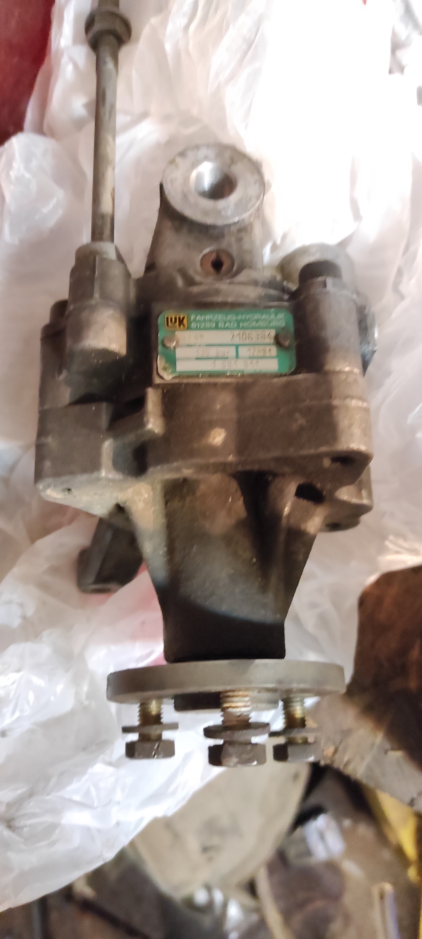

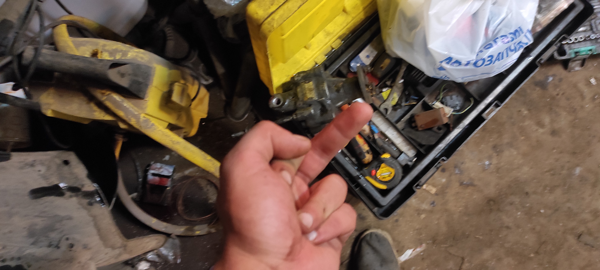

Был куплен насос ГУР. Новый заказывать было очень жалко т.к. не уверен, что проблема именно в нём.
Поэтому был куплен заведомо рабочий насос ГУР за 4к.
Я лично считаю, что и это слишком много за бу гидрач, но все остальные ломили по 5-8к при цене нового в 7800, такая логика и ценобразование для меня загадка, но это дело продавца, в целом- то эти насосы занимают не много места, поэтому наверное и не обидно держать их у себя годами :)

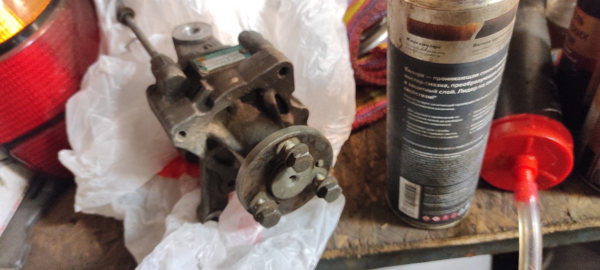

Старый насос снял за 10 мин, перекрутил на условно новый шкив, продул его и пролил атфкой, что бы вымыть все говно и типа он готов к установке

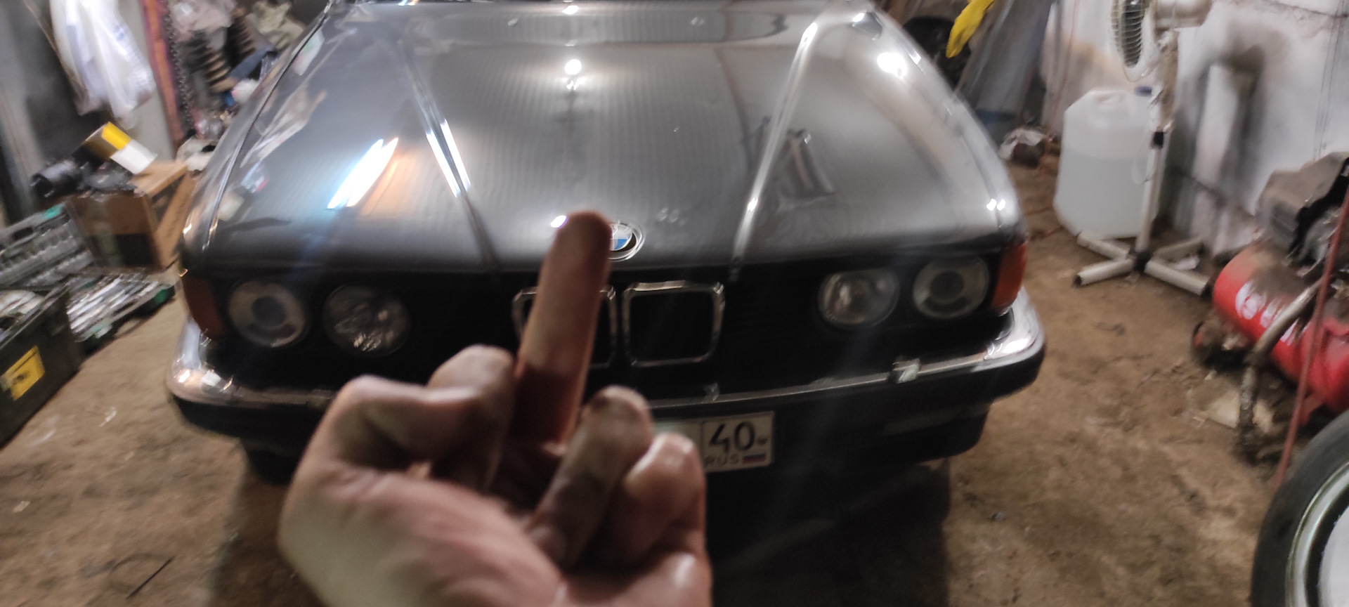

Прикрутив новый насос гура и собрав всё успел только вывесить морду машины и налить масло в бачок, свет отрубили :(

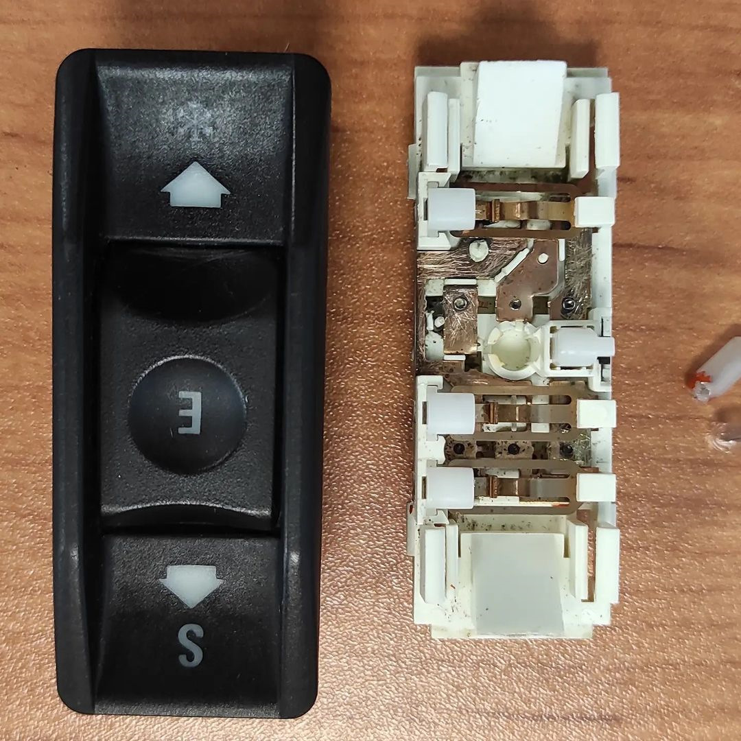

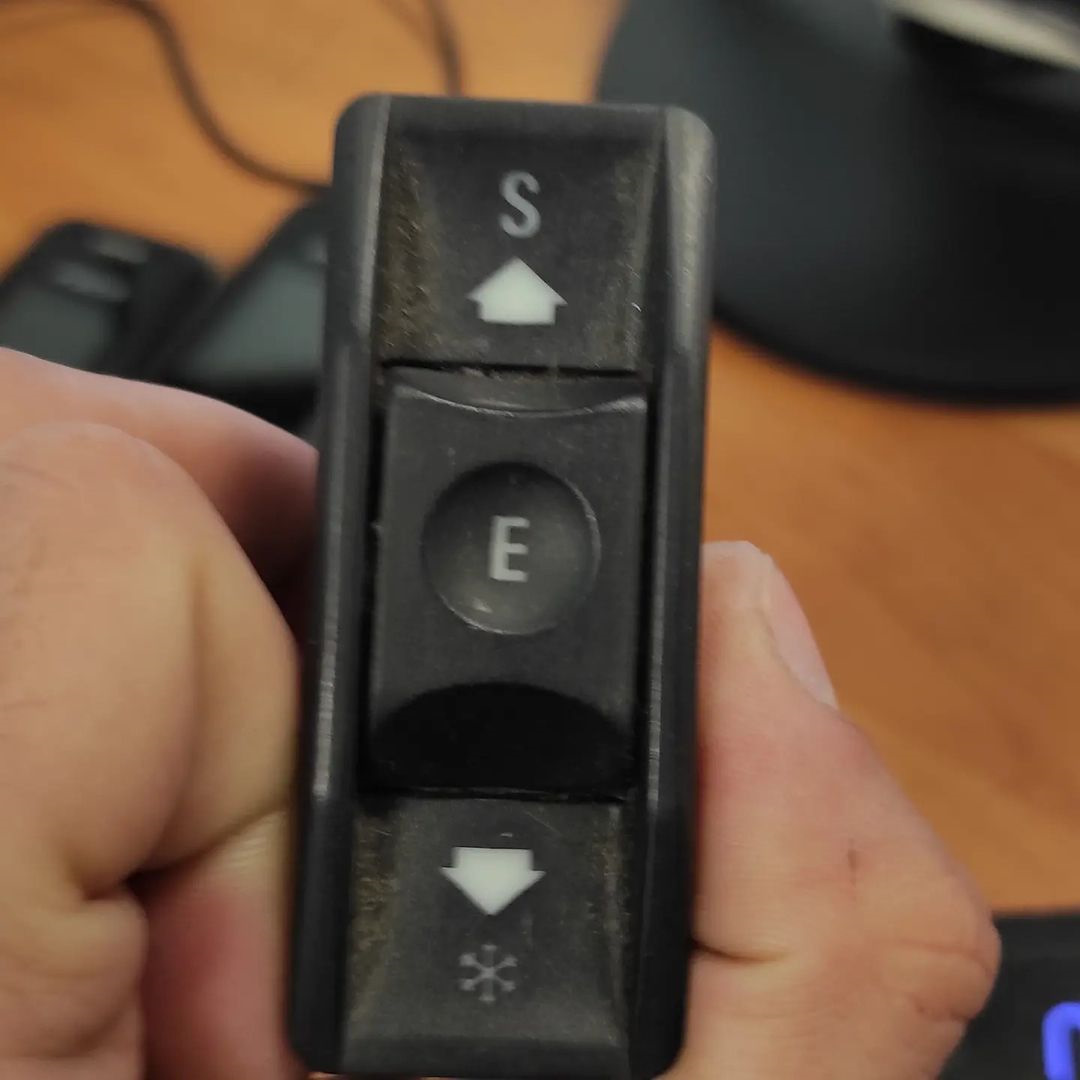

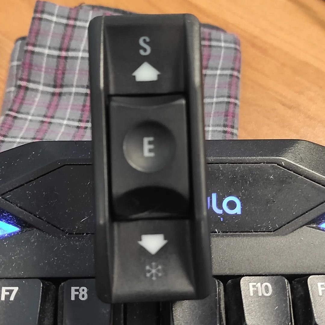

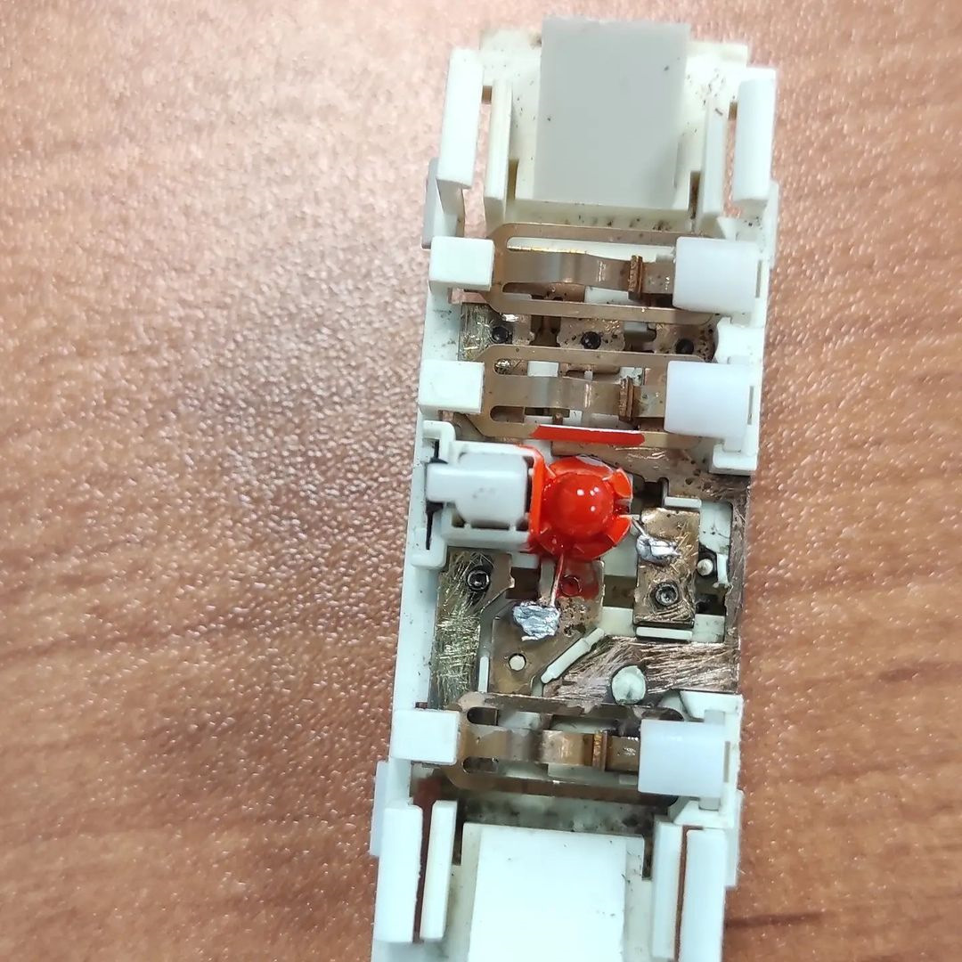

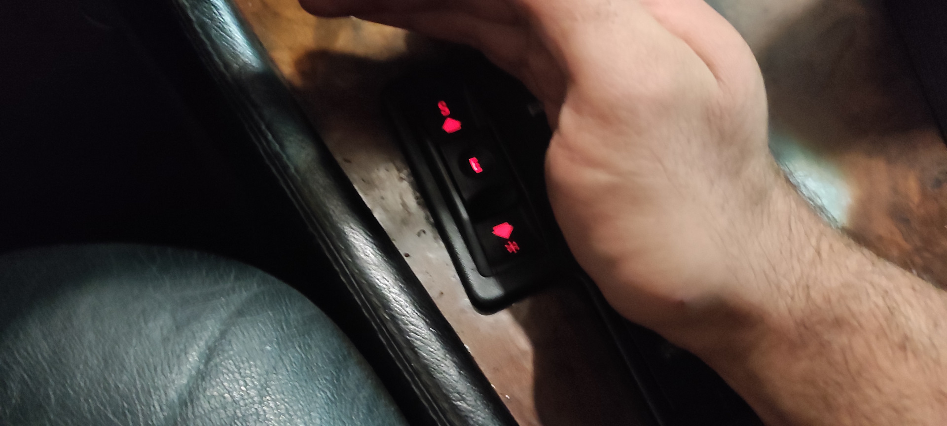

На следующий день вспомнил, что уже всю неделю со мной в сумке катается отреставрированная кнопка АКПП
Подключил её и всё ок, по коробке все вопросики закрыты, даже кикдаун заработал, режимы тоже переключаются :О

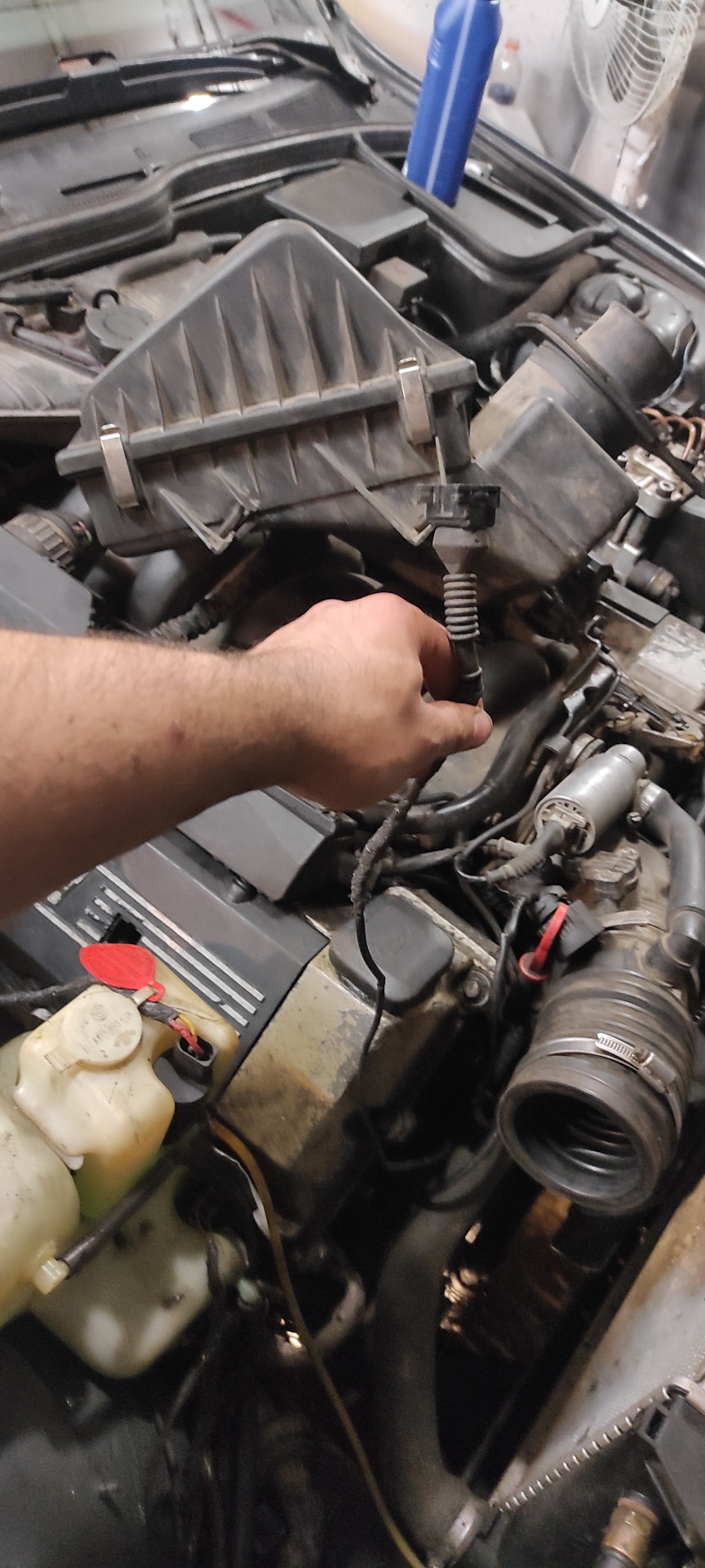

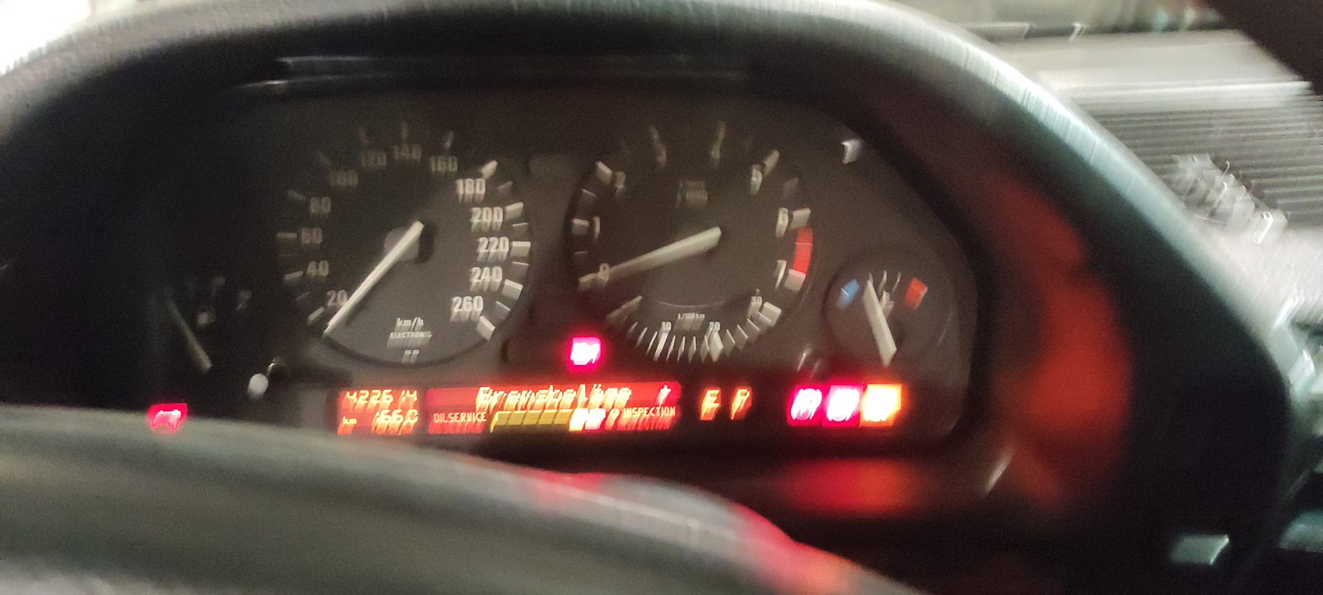

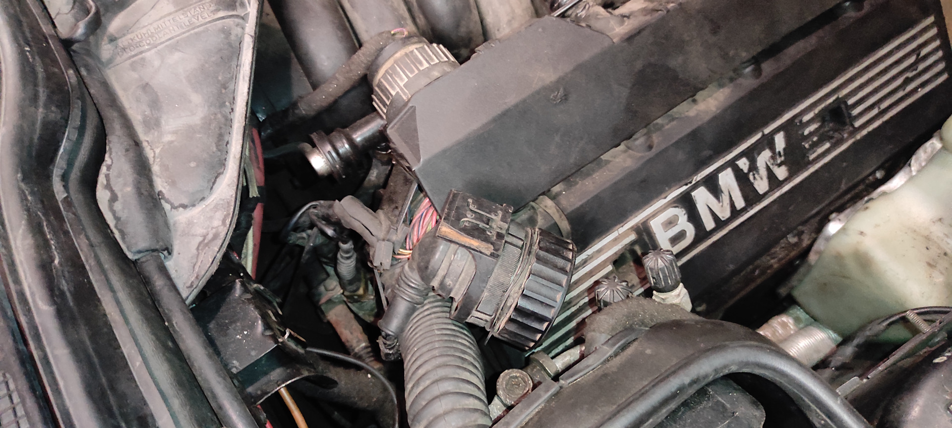

Потом подумал, что никогда не доберусь до температуры ДВС, пока ебусь с глобальными косяками, ну и поменял фишки на датчиках местами и всё ок :)

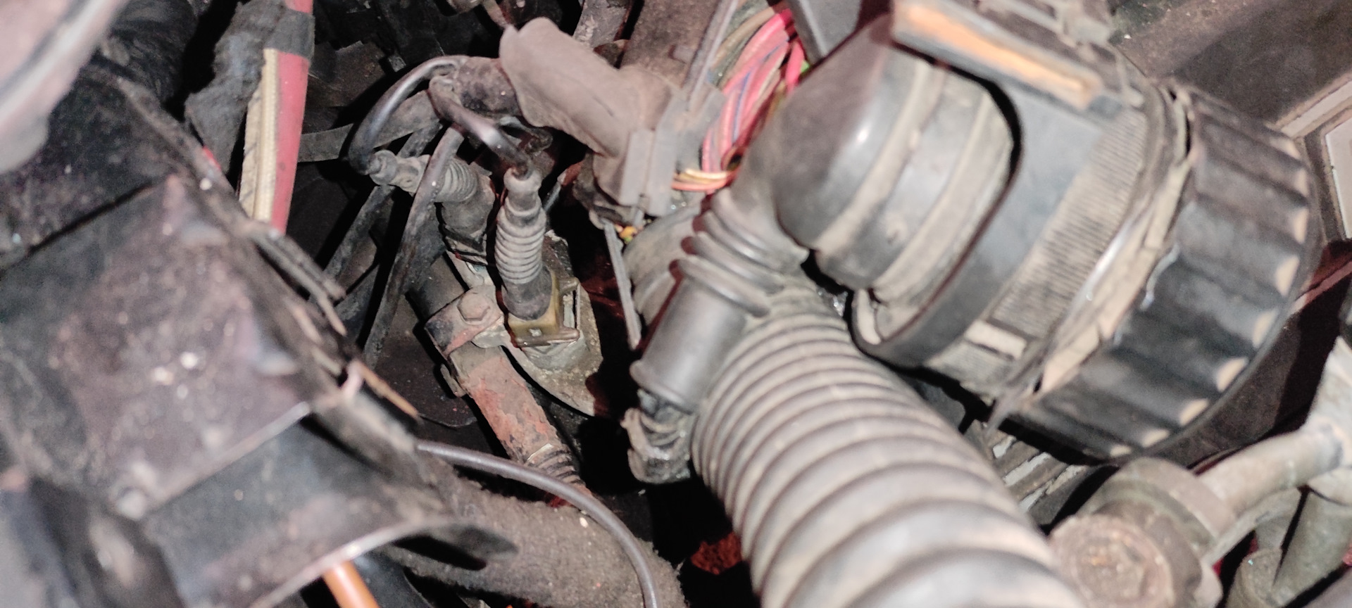

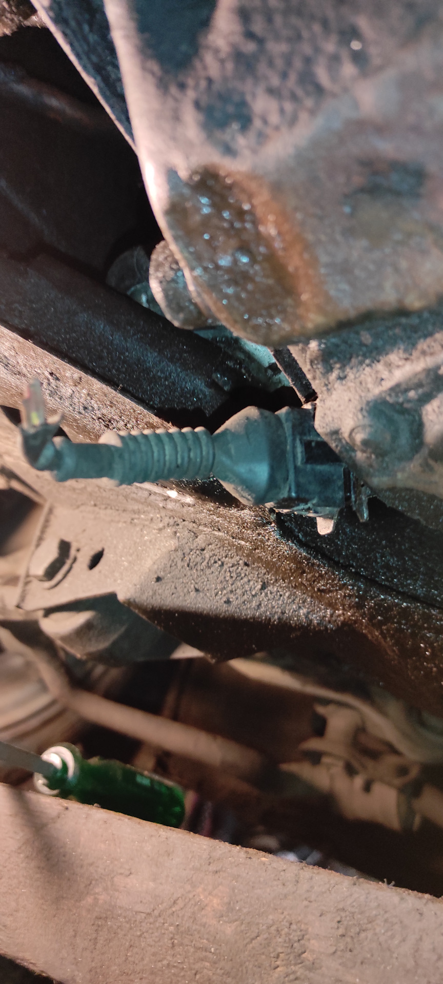

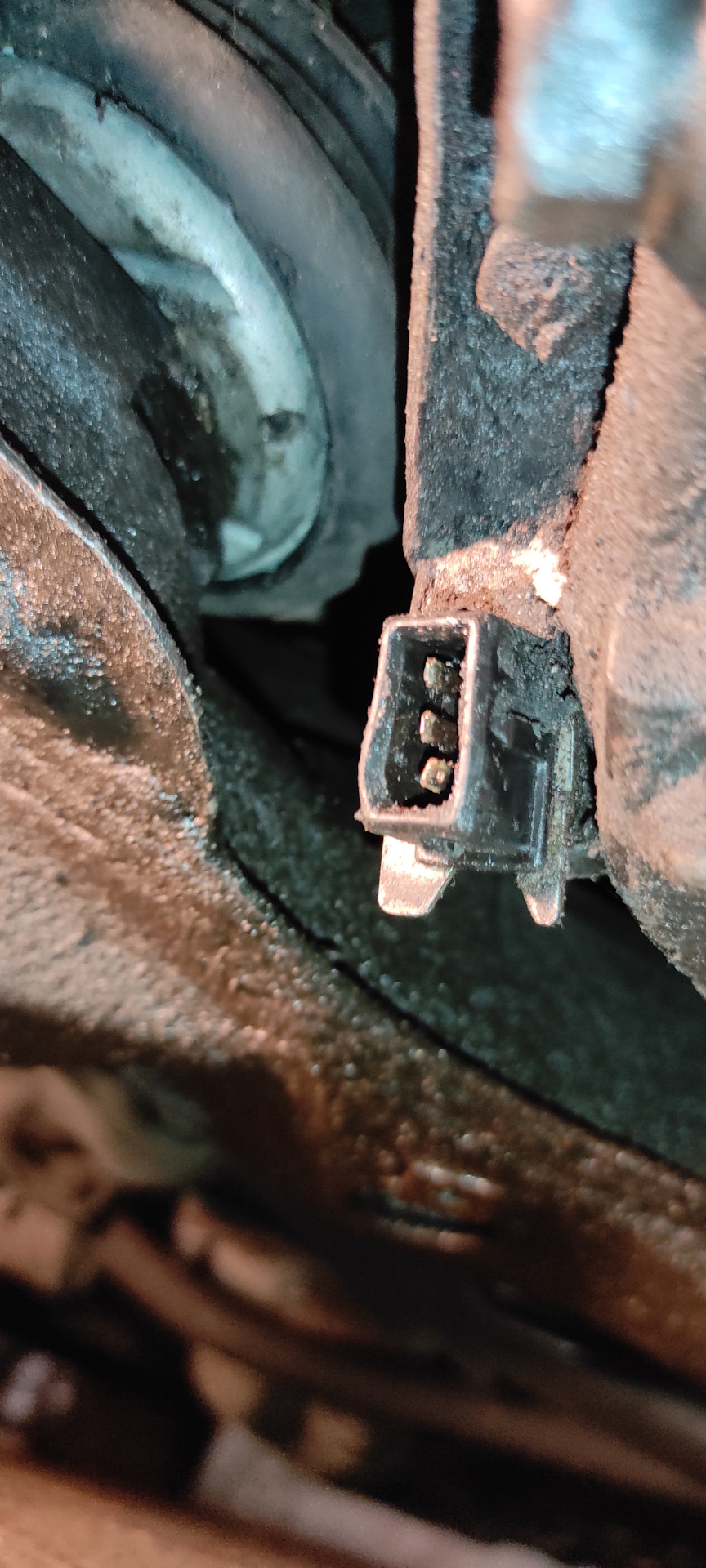

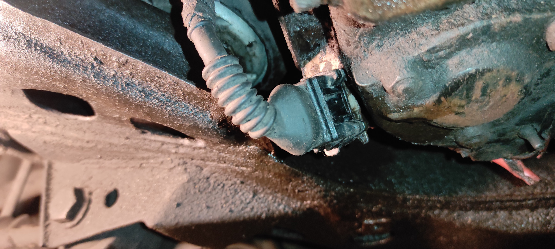

Дальше спустился под машину и протер поддон мотора, в итоге за слоями говняных сталактиов нашел разъем датчика уровня масла, оттёр и пролил/продул его, примерил донорскую фишку
Между помпой и компрессором как раз был жгут с 3 оборванными проводами, коричневый, синий и желтый, по методу исключения ( всё остальное уже отдриставрировано ) это как раз на датчик масла, скруткой прикрутил туда разъем, точно знал, что посередине коричневый провод, а те 2 соеденил методом тыка, пока ошибка на приборке не ушла, потом спаял её и одел на разъем на контактную смазку, т.к. не знаю как провод идет и крепится в стоке- присрал на стяжки

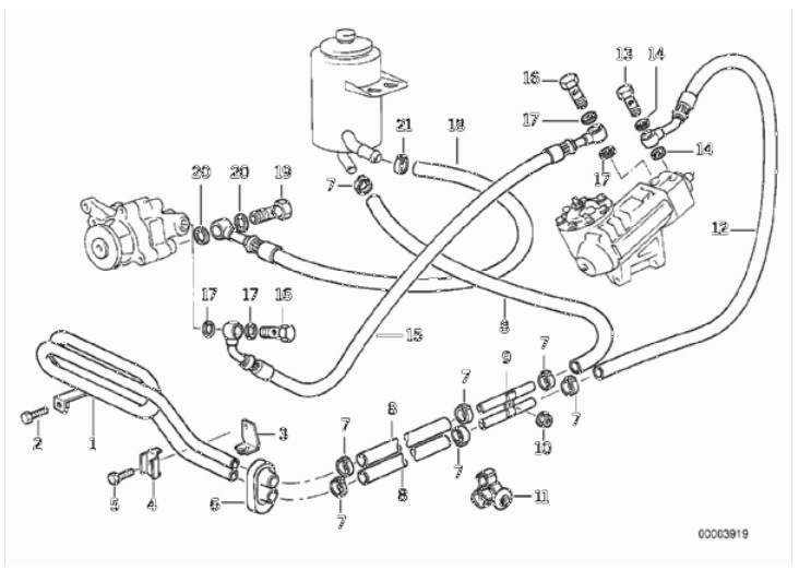

Ну и взялся за ГУР, начал прокачивать его уже на стоящей на земле машине и по началу всё было хорошо, но спустя несколько поворотов руля от упора до упора жижа в бачке опять начала пениться :(((
Я так пару раз глушил машину и ждал, пока пена сойдет и жижа снова станет нормальной с виду, запускал и опять крутил руль, это повторялось, в итоге я опять дождался пока жижа уйдет, запустил машину и не трогал руль.
Получилось, что жижа начинает пениться только при вращении руля, когда пенится, то её уровень поднимается, следовательно это накачивается воздух, хм.

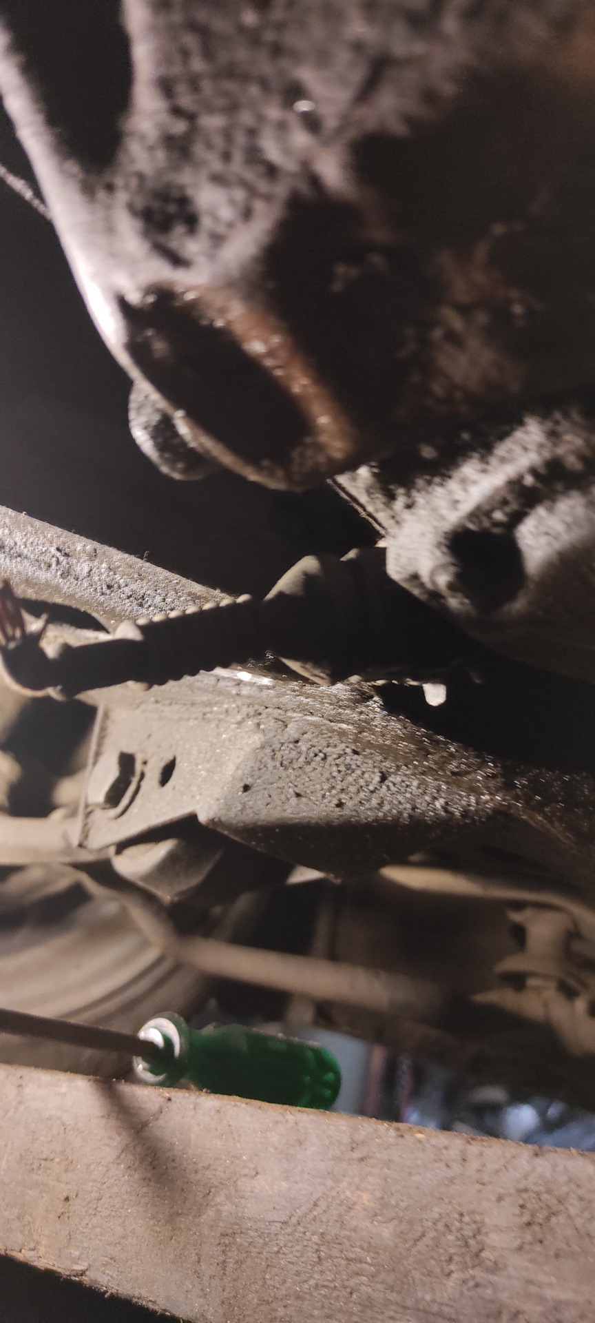

Залез под машину, а там со штуцера рукава №18 капает по капельке жижа
Толик сказал, что этот шланг работает под разряжением т.к. он всасывающий или что- то такое, может с него воздух всасывать.
А это возможно т.к. я его "кастомайзил", может штуцер погнул или повредил, пока мучил его в тисках хз…
Если повезет, то щас куплю новый оригинальный, посмотрим как будет работать с ним.
Больше воздух сосать негде т.к. я уже 3 раза переуплотнял всё в гуре и там даже молекула, атом воздуха не прососется :)

А почему кнопка акпп светится красным? А вот трубку ож в развале переуплотнять то еще удовольствие www.drive2.ru/l/550013375560549622/
да кажется так ) норм она светится)

Мм, а точно это не тот вариант, как когда Ильдар-подбор на своей камрюхе насосы гур-а не той жижой ушатывал. Спрашиваю, потому что на моей гур и вся эта система ссыт понемногу со всех щелей, причем самый сложный выебонистый напорный рукав реставрированный и вареный в трёх местах, но таких косяков с подсосами и пеной не наблюдается.
Хз, на старом насосе декстрон 3 был, на этом декстрон 2
Gorrets
на е32 надо конкретно постараться, чтобы жижей насос ушатать
