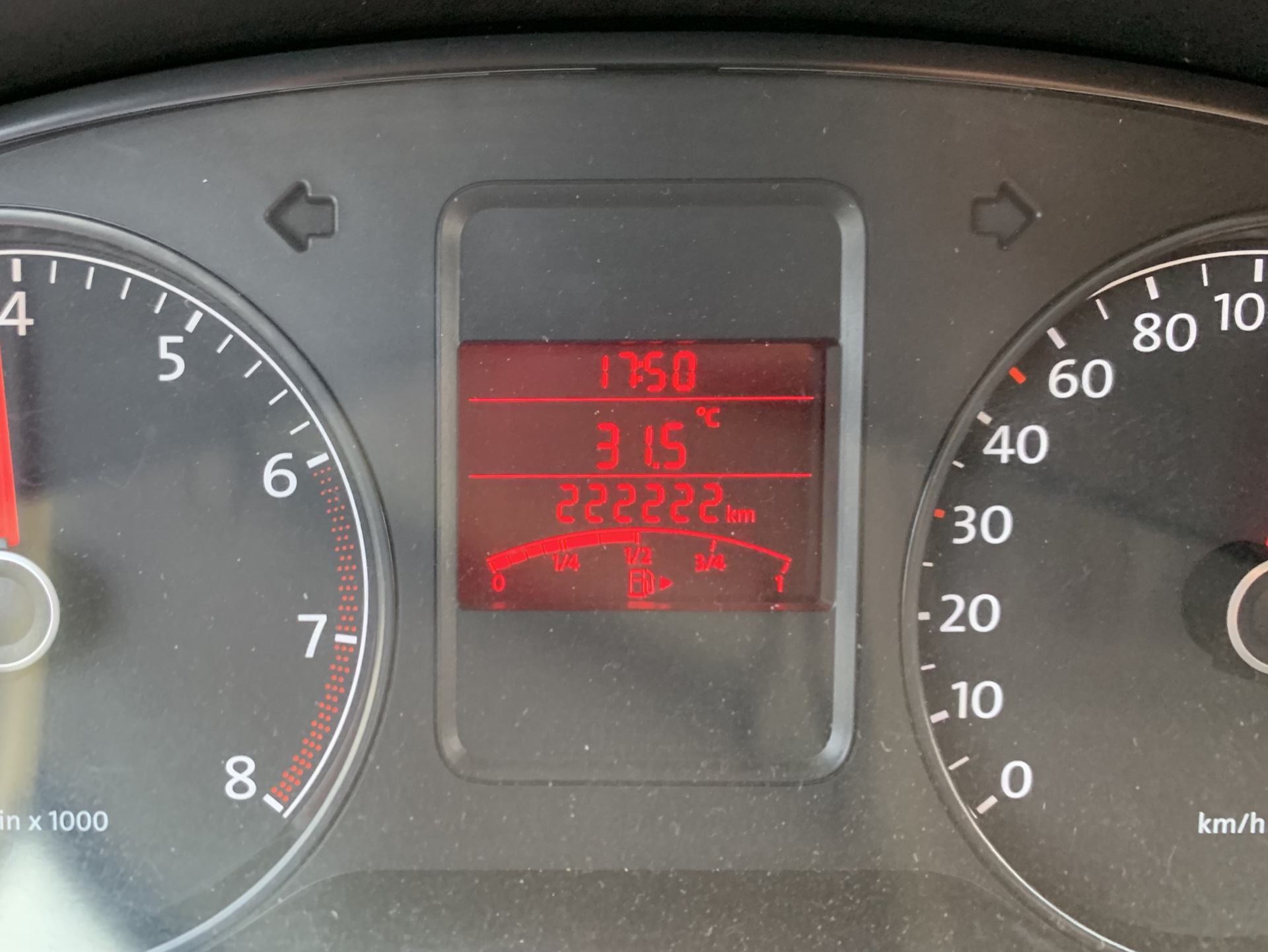

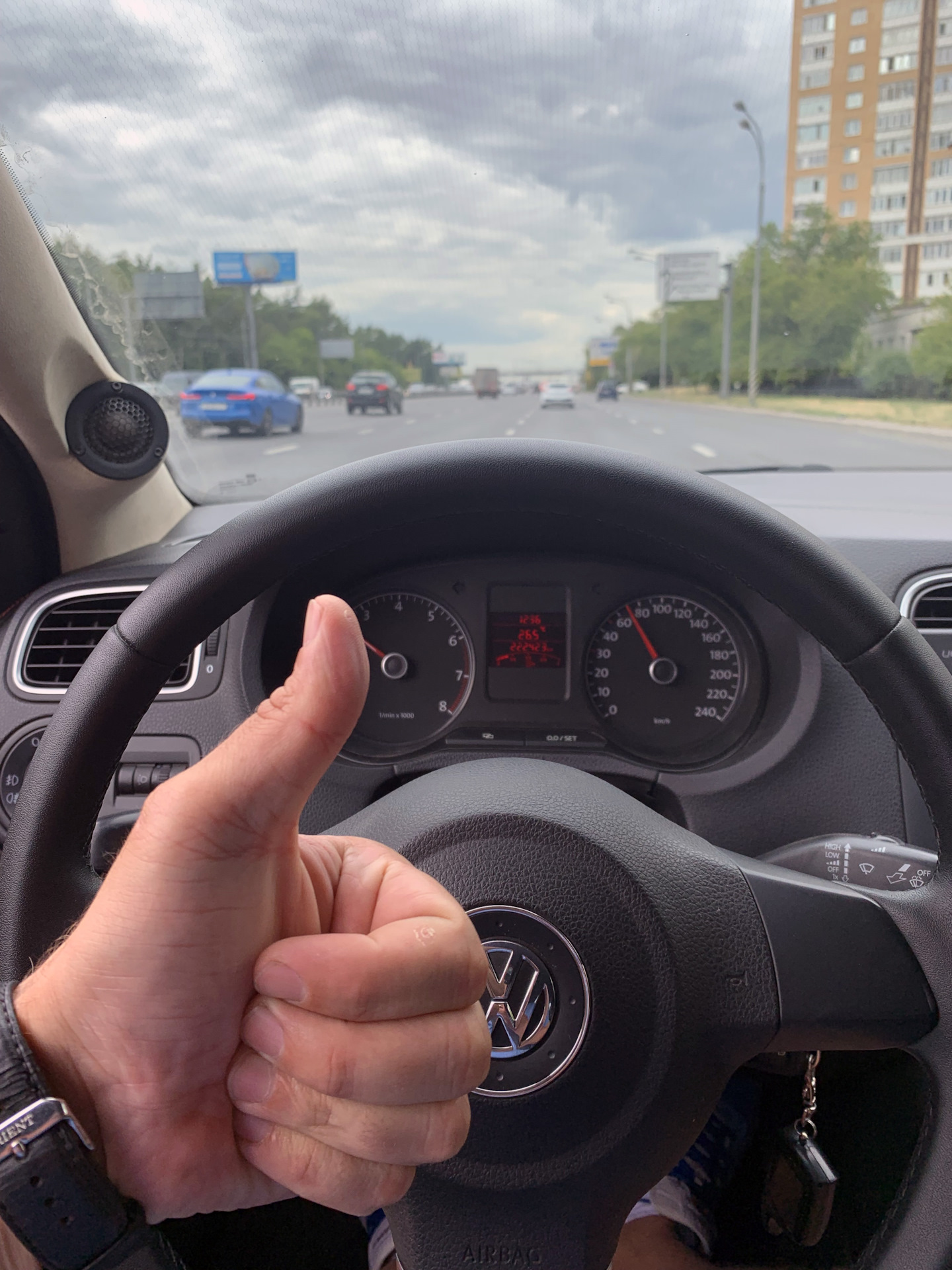

В ремонт Полик поехал с красивыми циферками на приборке.

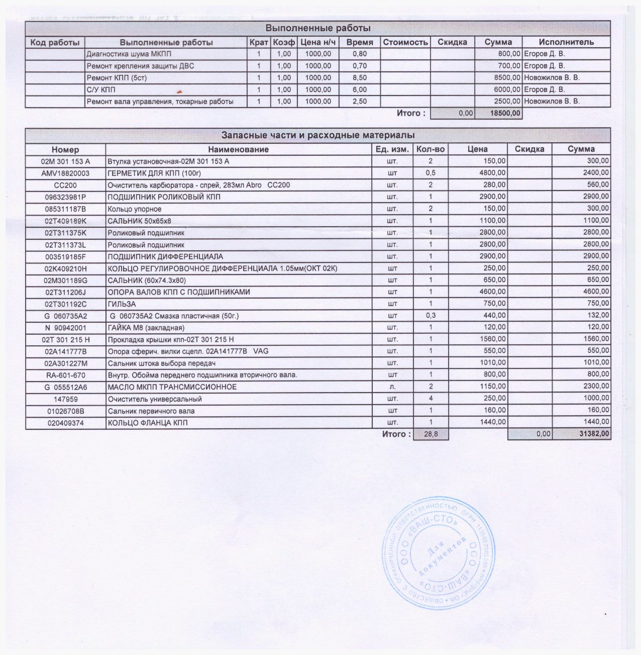

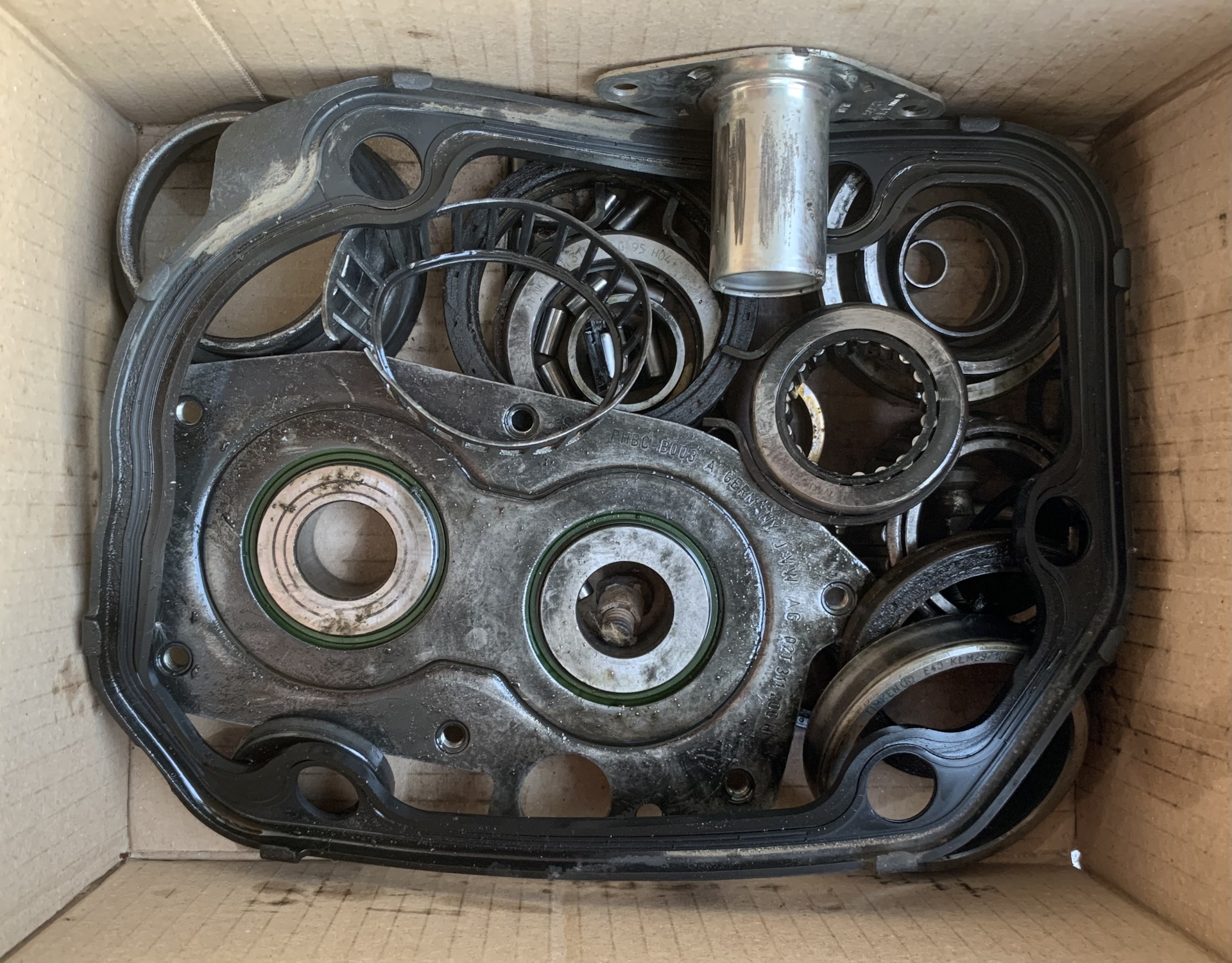

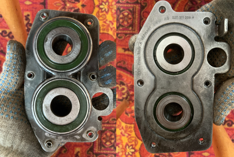

Ниже привожу смету, фото и видео состояния виновника всего этого мероприятия.
По итогу получилось не дешево, конечно. Но, ремонтом я остался доволен.
Снова тишина, спокойствие, и отличный накат!
Запись пишу спустя уже 3500 километров. Пока все ОК! Надеюсь кому то будет полезна эта информация.

Сказали гул от валов, а их замена почти новая коробка.
Поменяли сдвоенный, сальники и еще пару. Собрали обратно, залили 2.8 литра масла.

Что за цена ремонта космическая?Я свою за 11000 отремонтировал, или 12000.
7500 ремонтные работы, 3500 подшипник.Около 1000 на мелочуху.
У тебя за полтос перевалило.
Ну уж как есть :)
Я считай откапиталил её. Запчастей только 23 позиции на сумму больше 30 тысяч.
Там шумит только двойной подшипник, за 4000 примерно(я брал за 3600), можно махнуть пару игольчатых по 150р, тюбик герметика 200р, пара сальников 2000, работа 8000(мне за 7500 вышло), вот и вся капиталка.Какой же тут извините полтос?Край около 15-17 тыс.
Вы там в этой своей Москве бабки вообще не считаете, они к вам сами приходят, можно не париться )))) А вот в сервисах умеют считать, тройную цену клиенту назначили, а он согласился )

С такими ценами, как на герметик, я удивлён, что вам сотку не насчитали)

герметик 2400…слов нет
Сейчас вообще ценообразование в нашей любимой России кроме как безумием никак не назовёшь.
Ну а к сервису претензий нет, если они реально использовали то что написали. Первая цена такого герметика на екзисте 5040р!
Лучший герметик на мой взгляд. Не из за цены, а действительно отличный герметик.
Герметик-прокладка Казань, силиконовый, туба 60г ------ 99,00₽, 180 г — 127 ₽

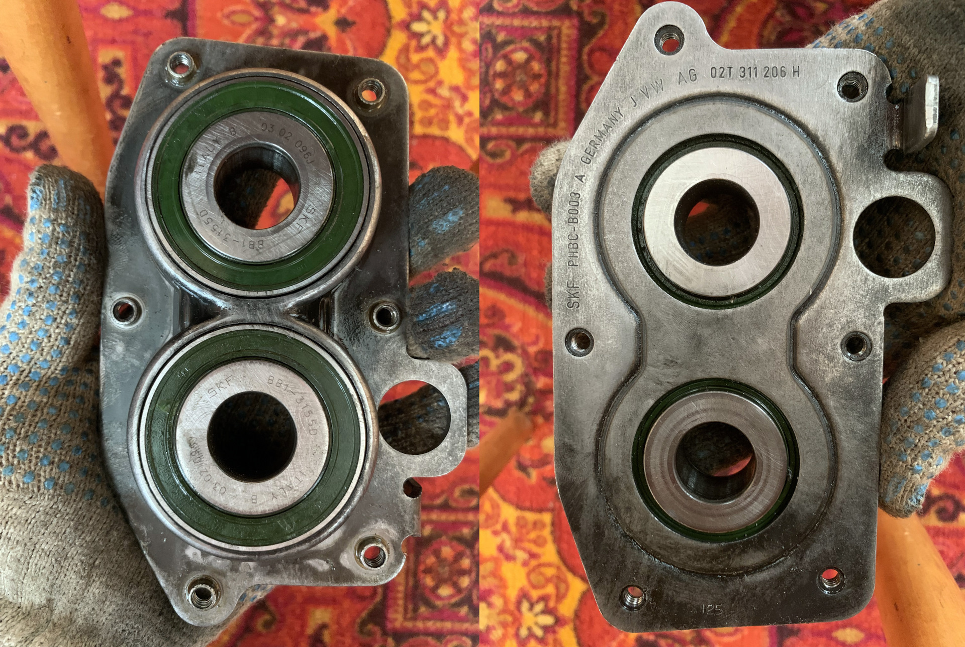

а я правильно понимаю-что подшипники на этом сдвоенном корпусе таки съемные?
Если съемные-можно размеры снять-чтобы подобрать аналоги?
Нет. Разобрать его никак. На ютубе видел их распиливают, чтобы внутренности осмотреть.
Хотя… выпрессовывать не пробовал 😁
А сможешь попробовать?
Уже нет, к сожалению. Утилизировал…
Очень жаль!
На всяк случай глянул-с виду коробки одинаковы по конструктиву (5 и 6 ступки), но номера подшипников (сдвоенный) разные…На 6 ступку орига-номер 0AJ311206E
