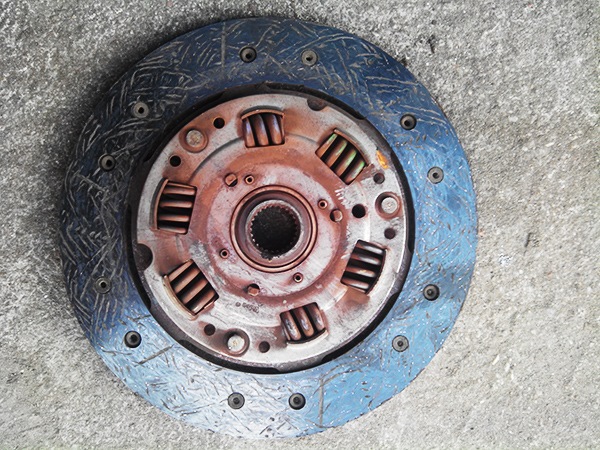

появилась явная и неприятная дрожь-вибрация на педали сцепления в отпущенном состоянии. И на холостых, а в поездке аж ногу левую вытрясывает. чуть прижать — проходит. походу сцеплению лиса северная пришла. но оно еще в прошлом году мне мозги выносило — что-то там скрипело, стучало, цепляло…
купил новый комплект валео 821342, улучшенный. от обычного, похоже, только пружинками отличается, в простом их 4, в улучшенном 6. С ценами вообще фигня творится, на дешевом экзисте этот комплект 7600, в местном дорогом магазине — 5400.
Записался на установку.
* комплект сцепления — 5400
* сальник + пыльник левой полуоси
* шаровая попала под раздачу
* работы — 6000
от старого сцепления почти ничего не осталось, всё сорвано, срезано, сношено, выжимной вообще в хлам.
с новым теперь проблема — привык к ощутимому усилию на педали, а теперь она нажимается, как будто тросик забыли прицепить, буквально проваливается.
