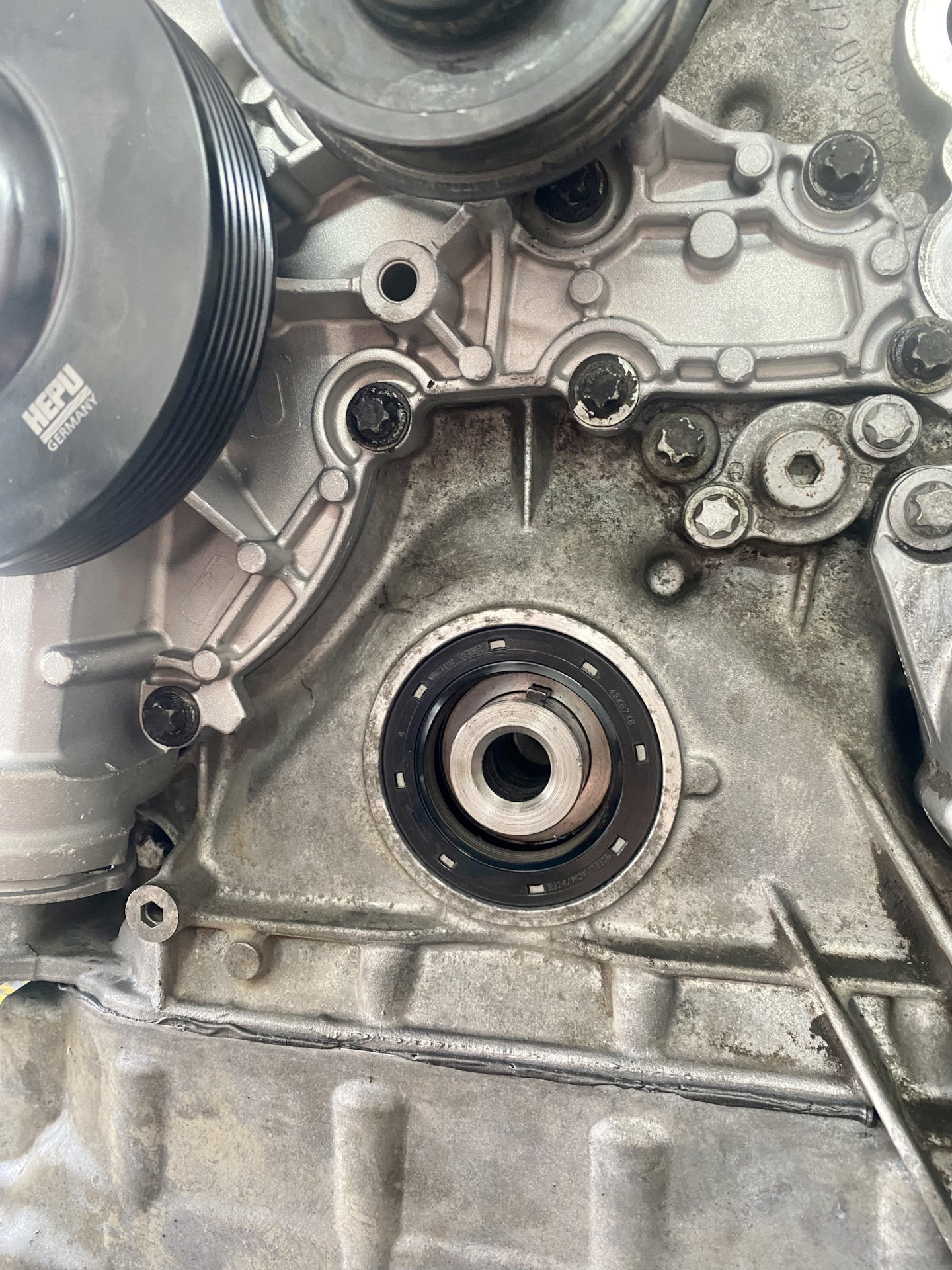

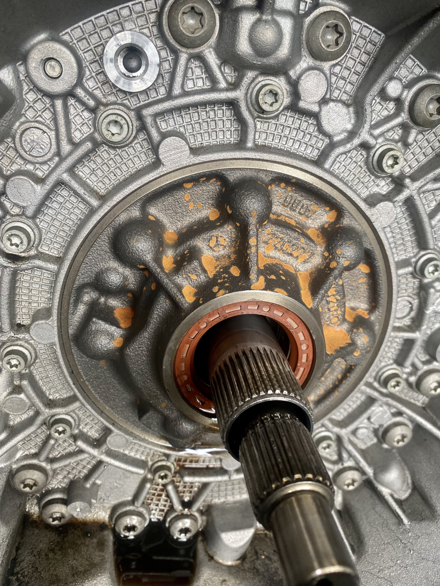

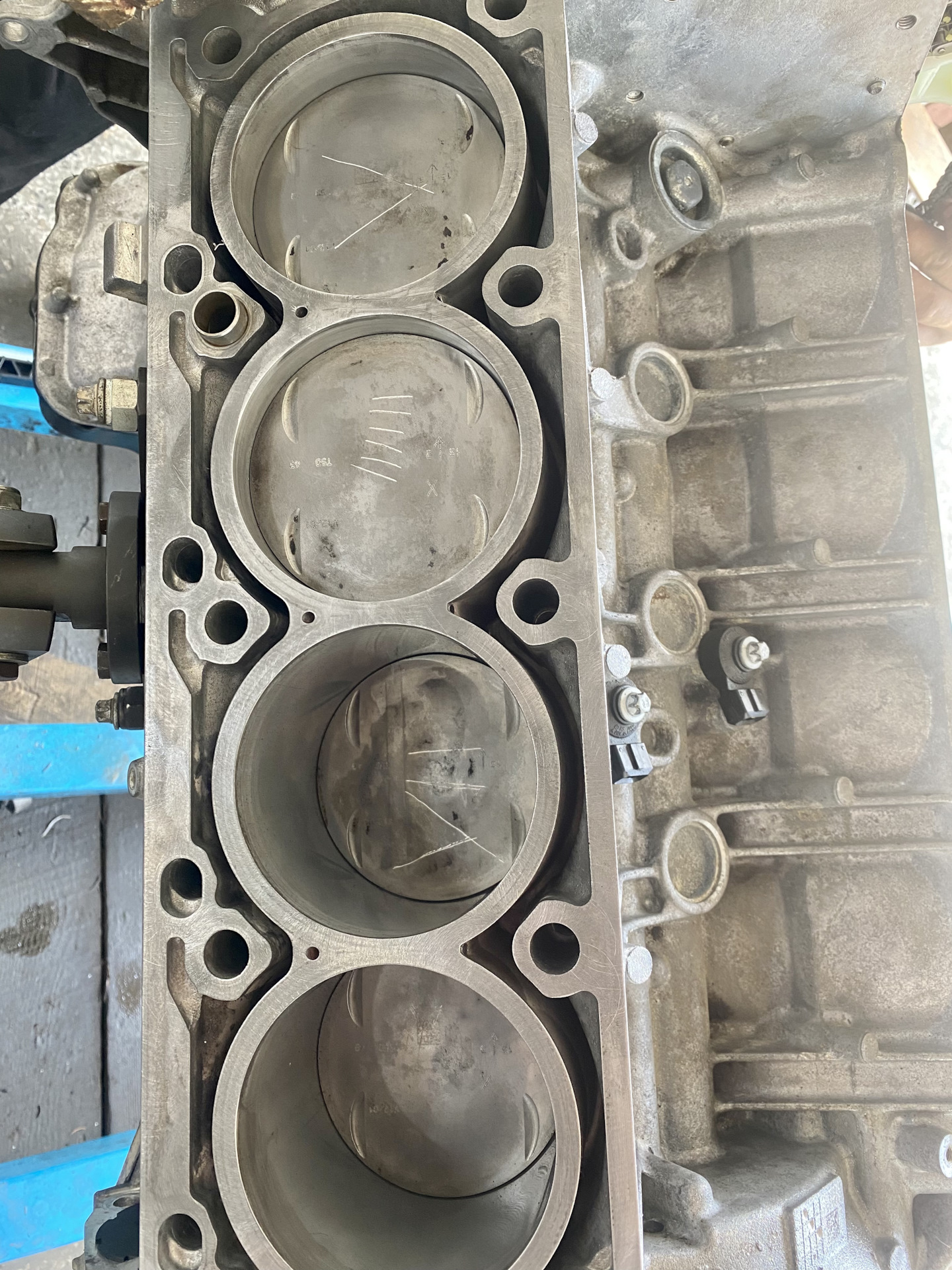

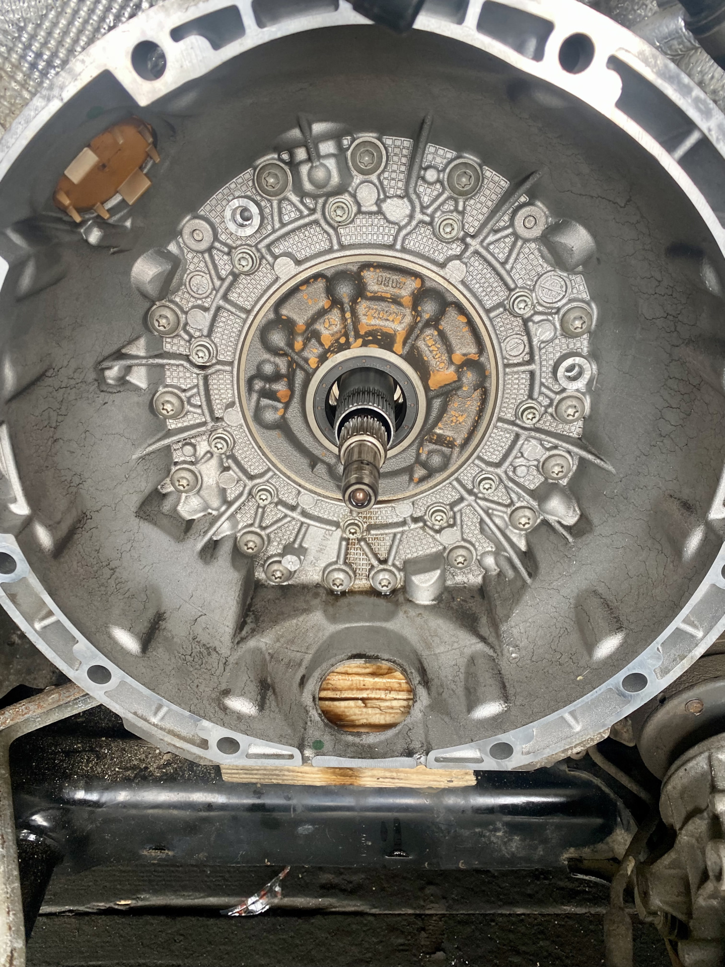

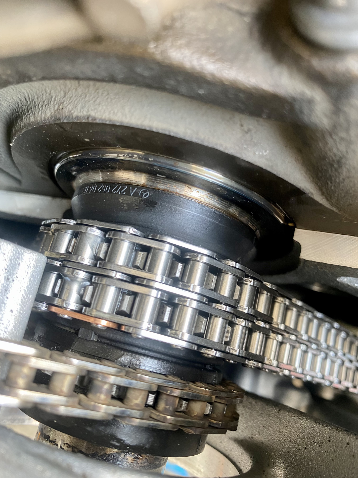

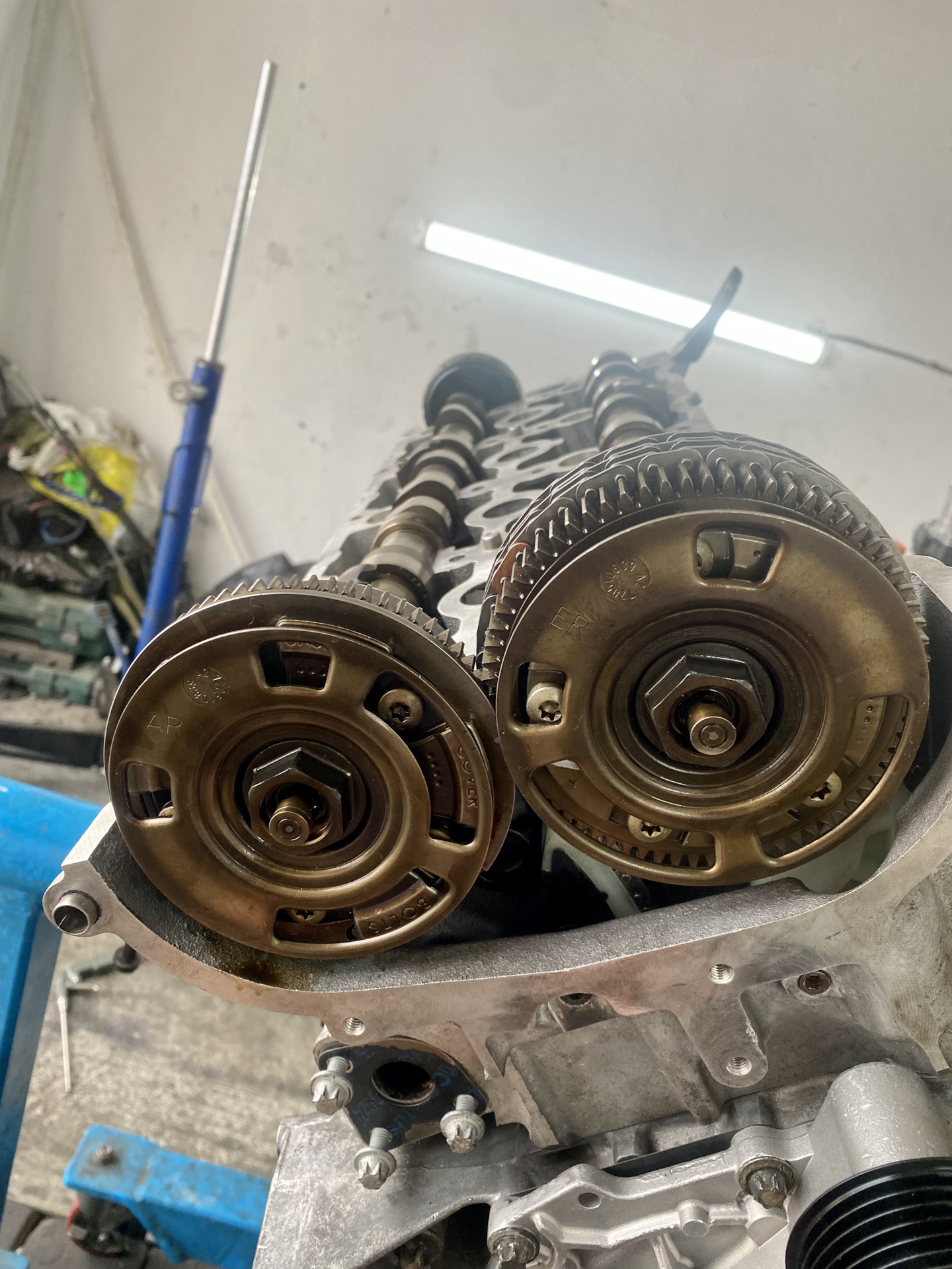

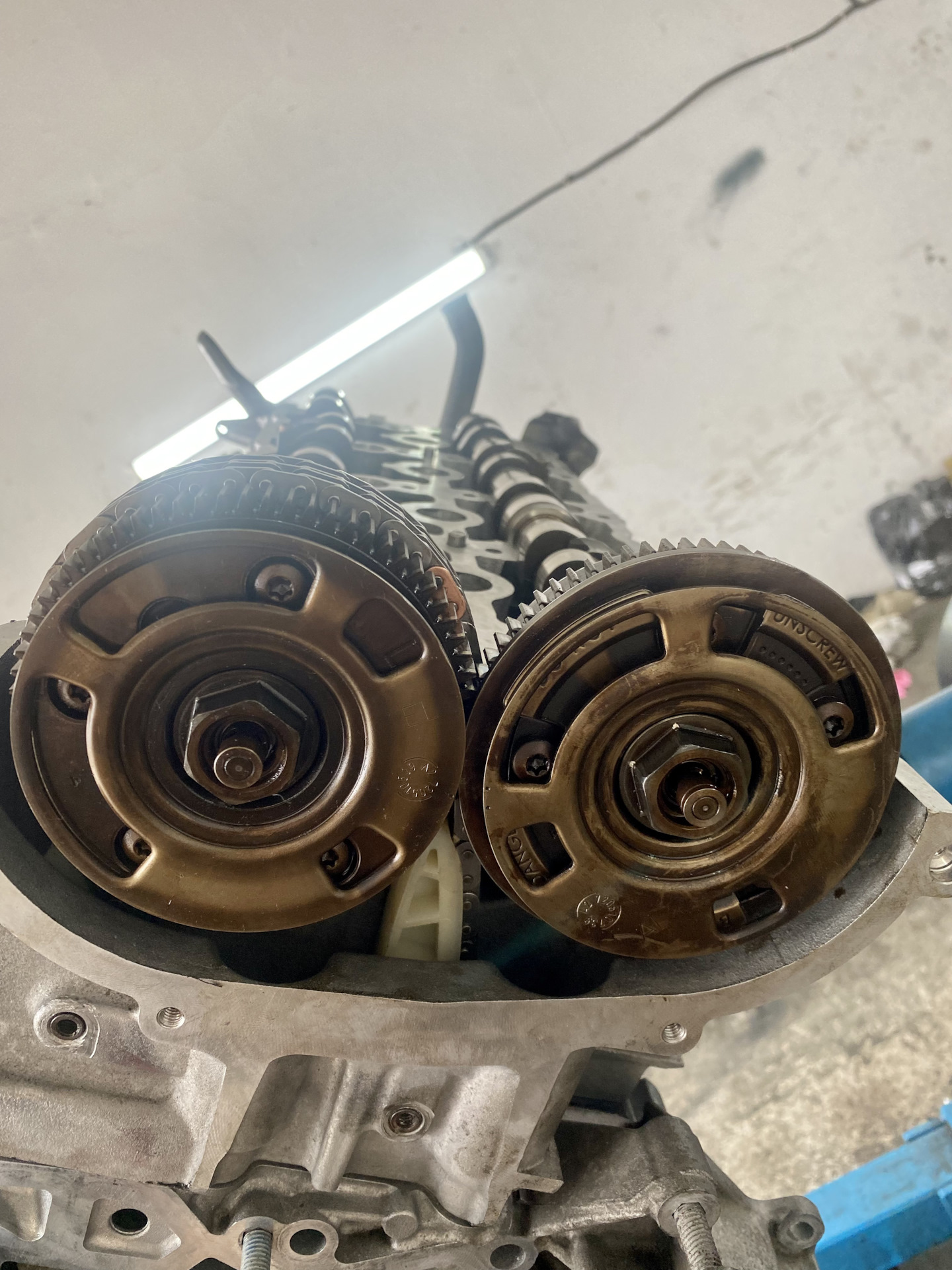

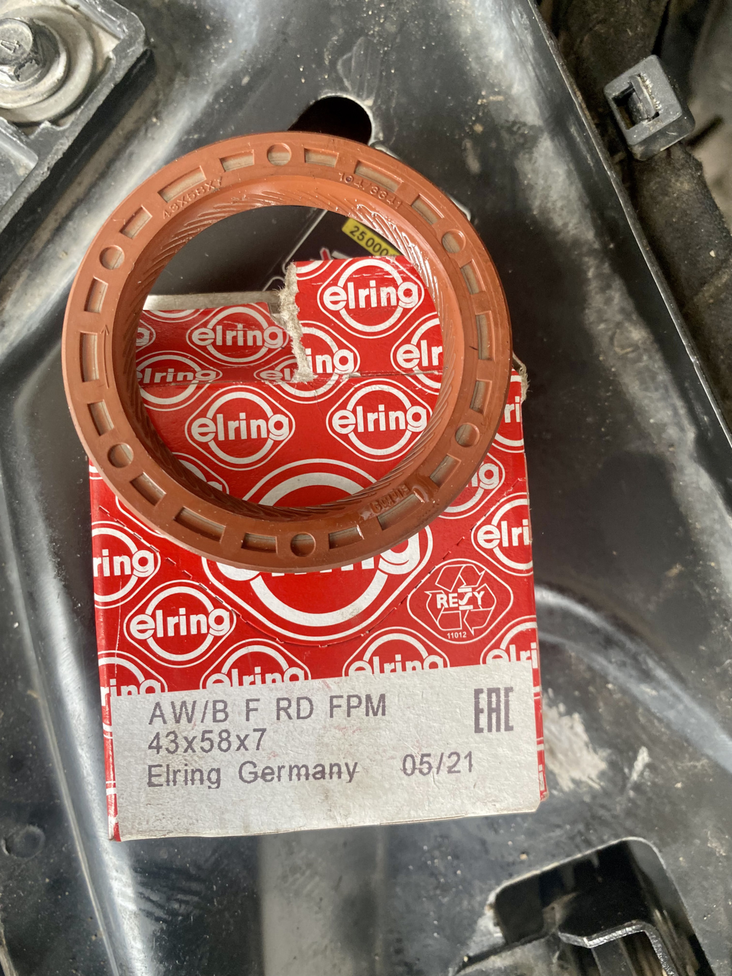

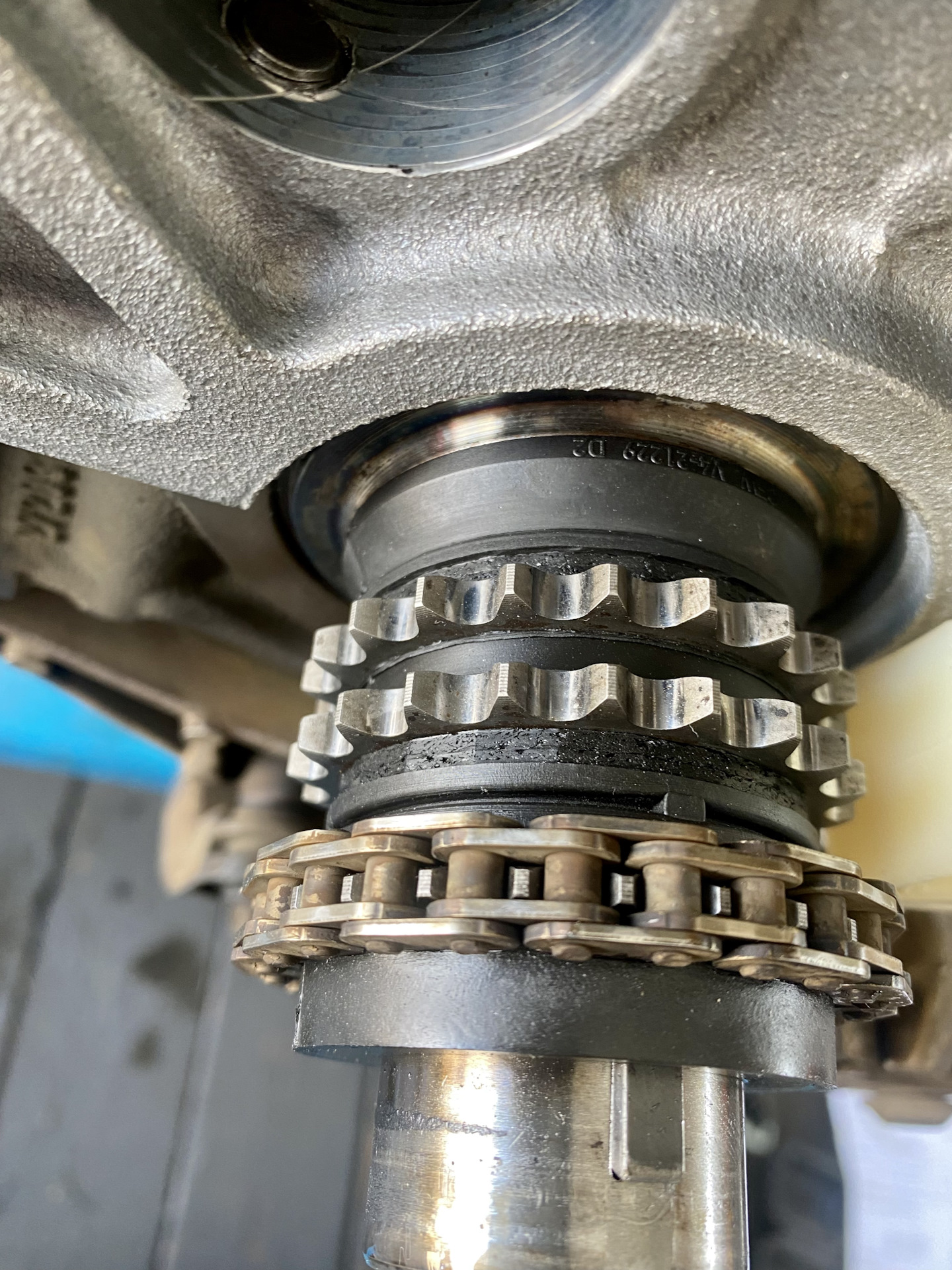

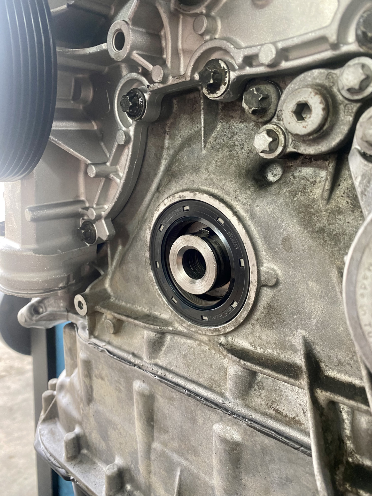

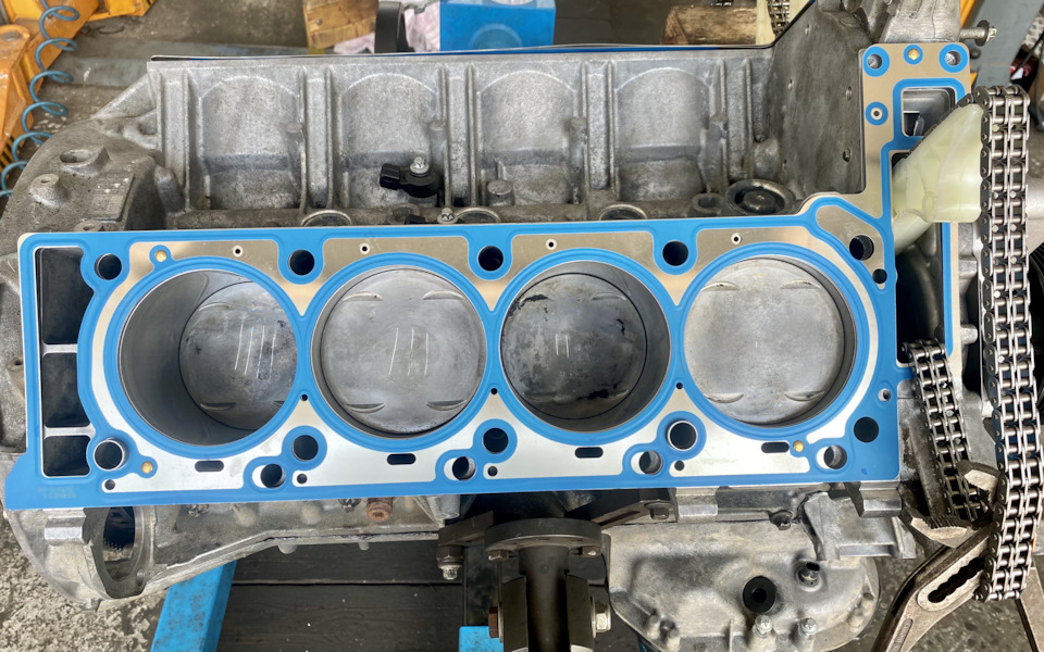

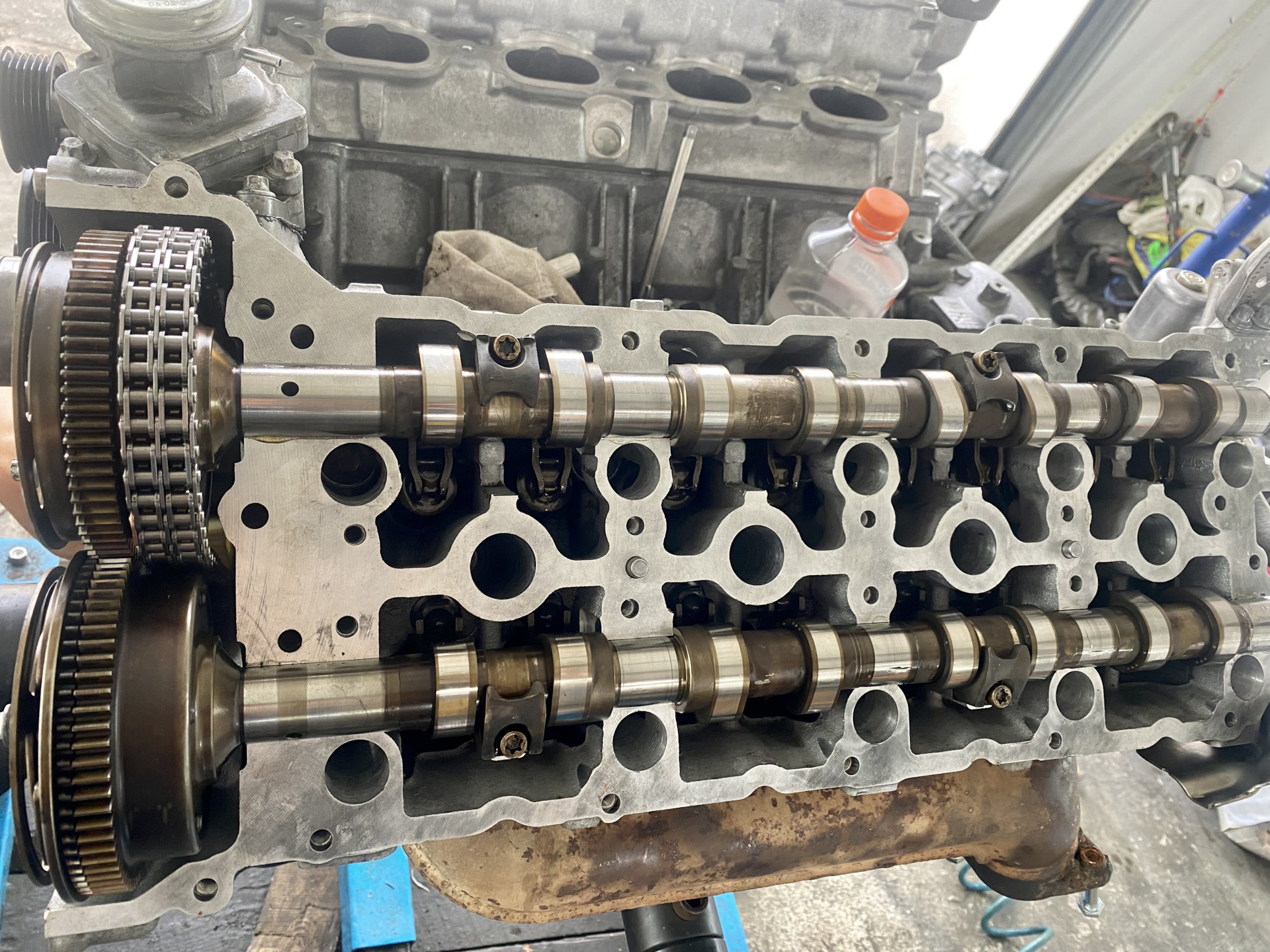

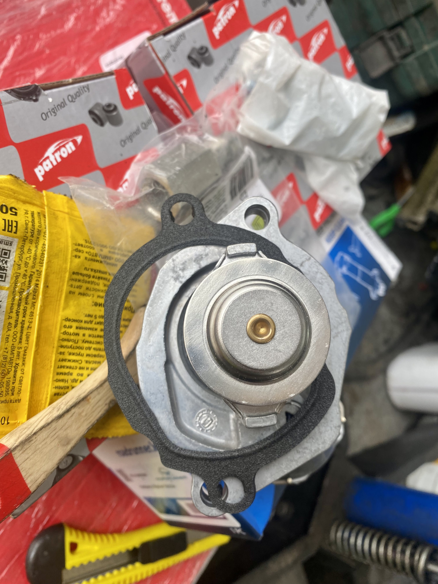

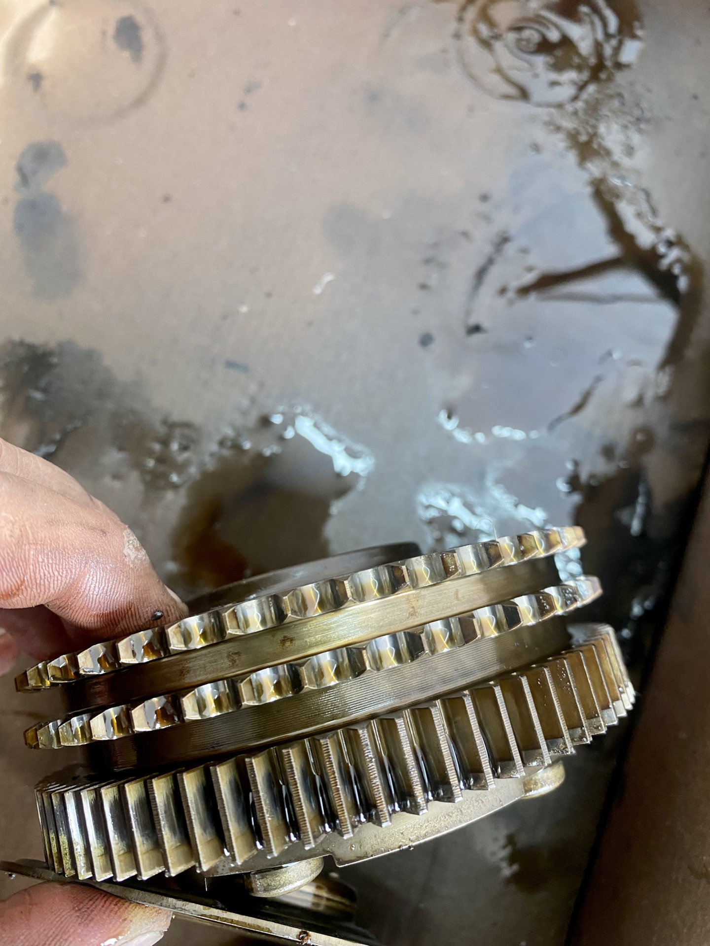

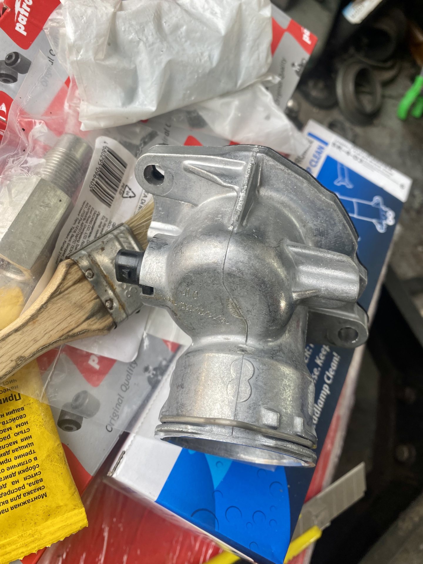

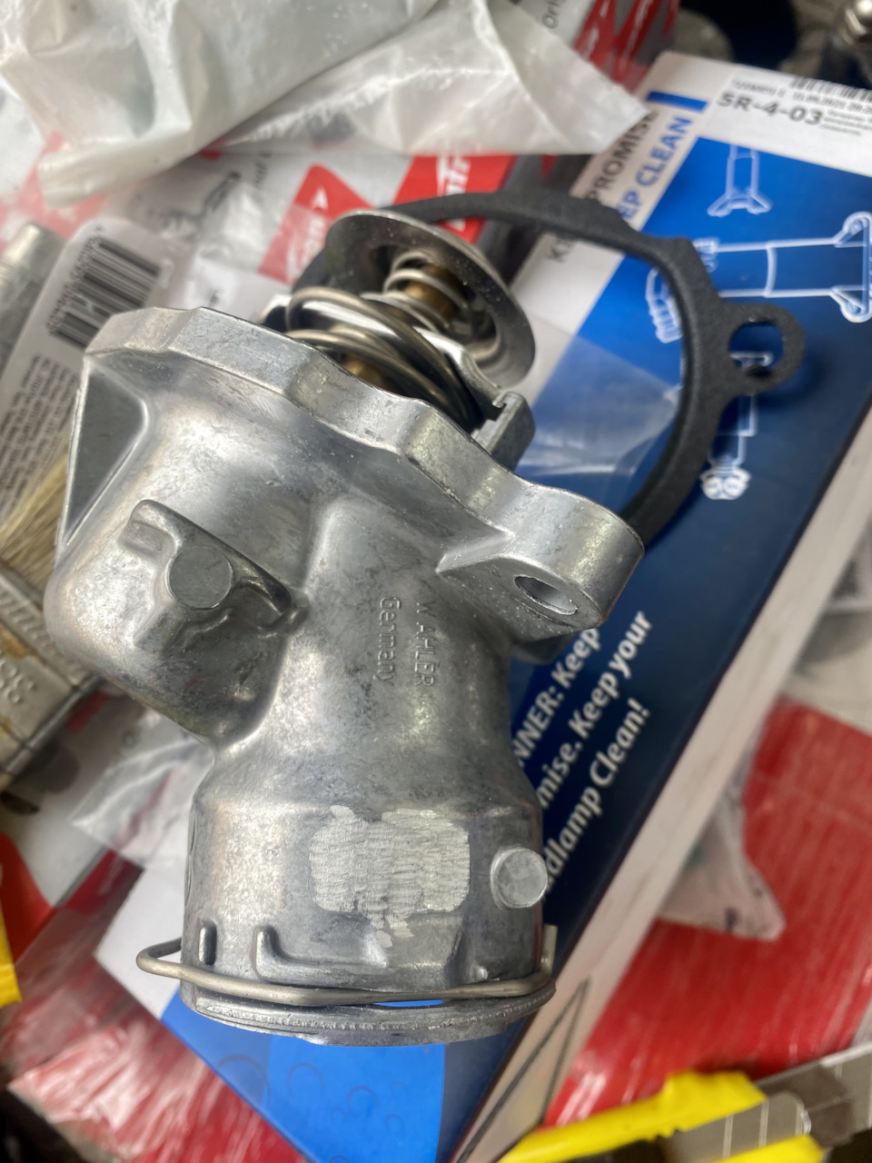

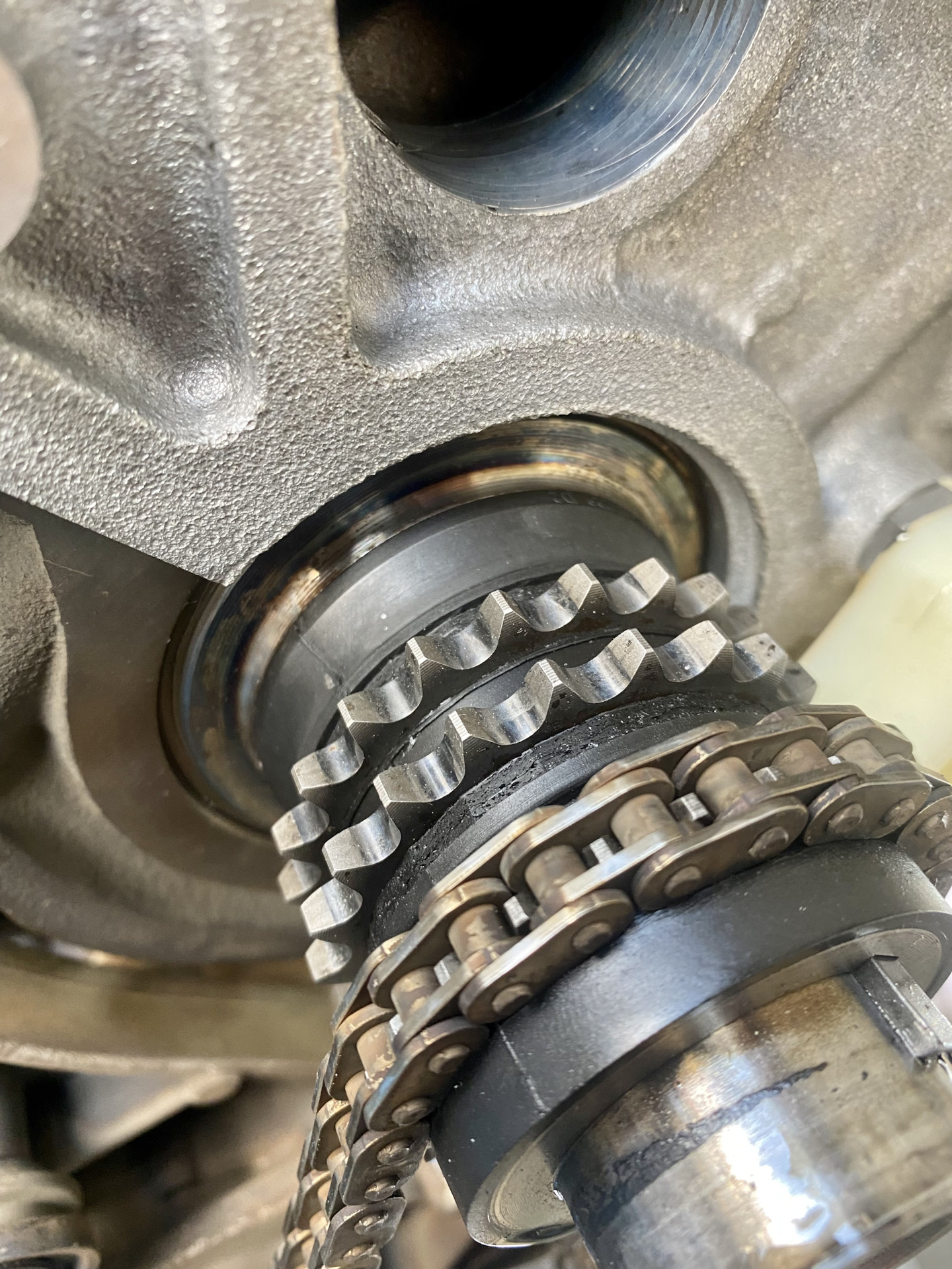

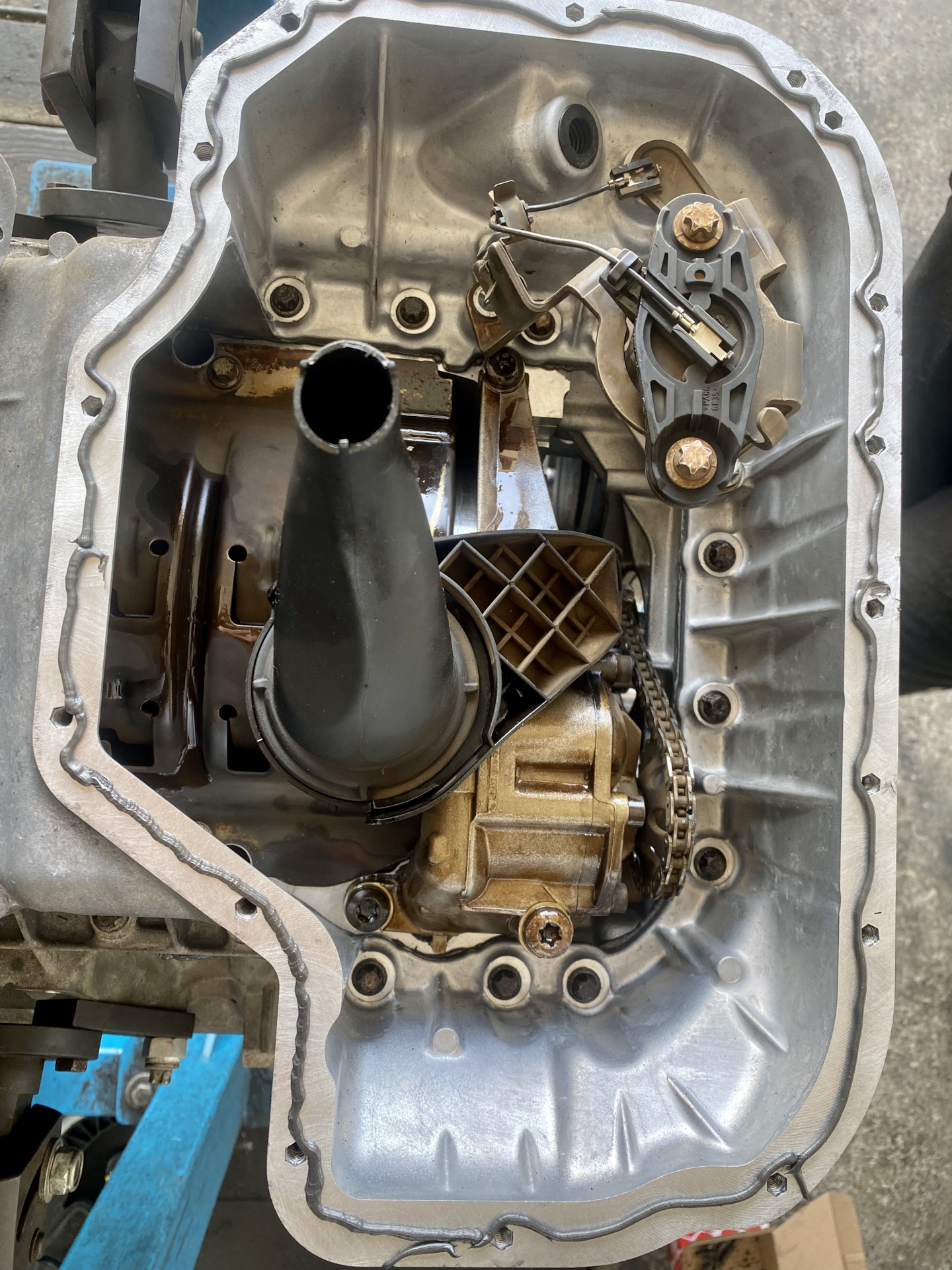

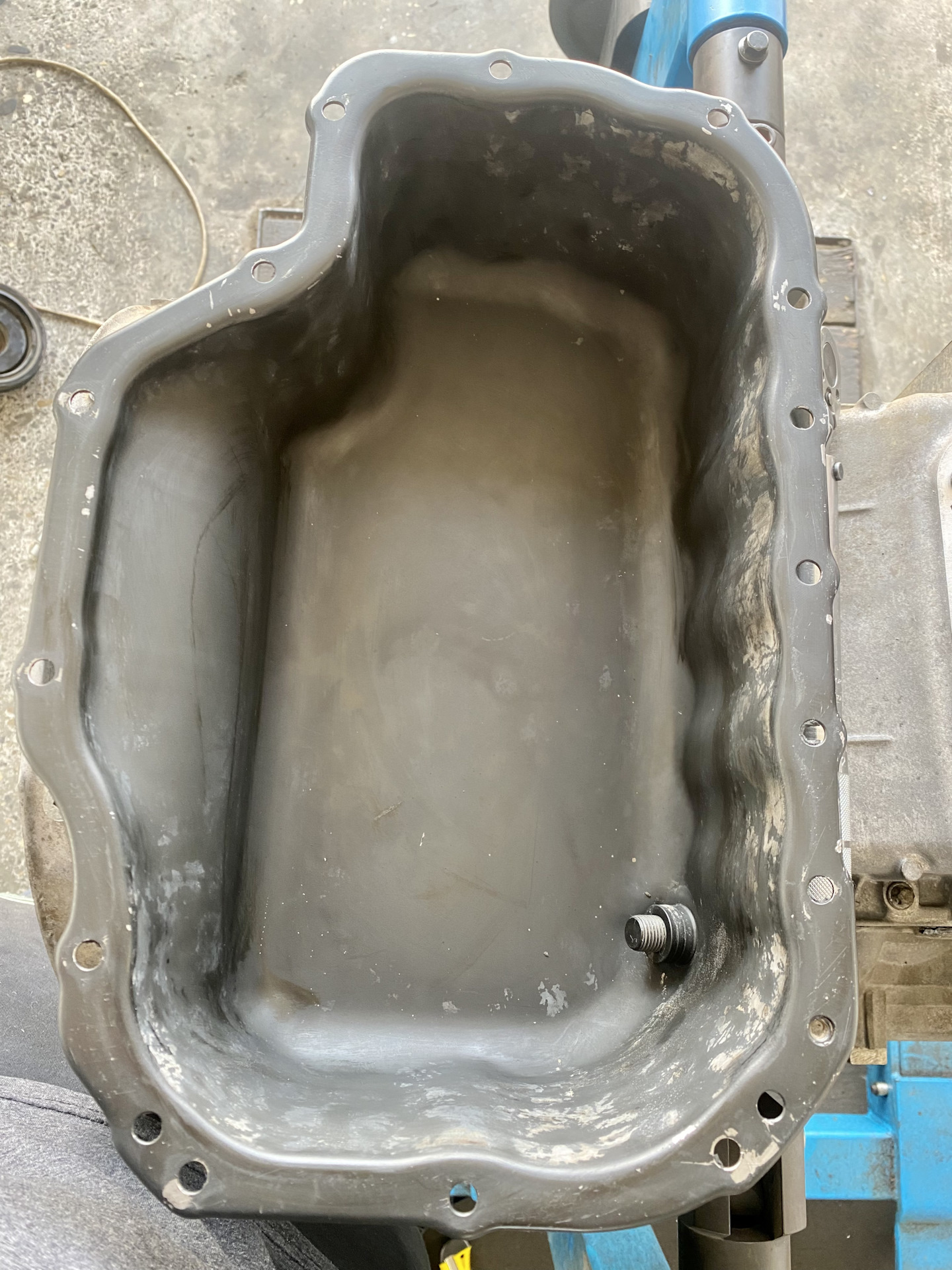

Данная часть будет заключительной, ибо дальше растягивать уже не вижу смысла. После полной мойки всех деталей, приступили к сборке. Самое конечно нудное, это ГБЦ, притереть все клапана, рассухарить и засухарить их. В общем, не совсем мое, но тут как бы ни куда не денешься с подводной лодки. Пасту использовал Permotex. Так же, по опыту товарища, заменил сальник бублика (гидротрансформатора), был установлен еще оригинальный. Термостат тоже пришлось купить новый. Wahler. Пришел со стертым значком. Звезды не менял, ни солнечную, ни основную, на колене, ни менял даже ванусы, все они в отличном состоянии, люфта на ванусах нет. Фото можно посмотреть и убедиться. На данный момент уже прошло 2 недели, как я собрал двигатель. Почему то не работают заслонки впускного коллектора, мне кажется вакуум не пускает воздух, возможно попал герметик, по крайней мере, мои подозрения, так как электронных ошибок нет.

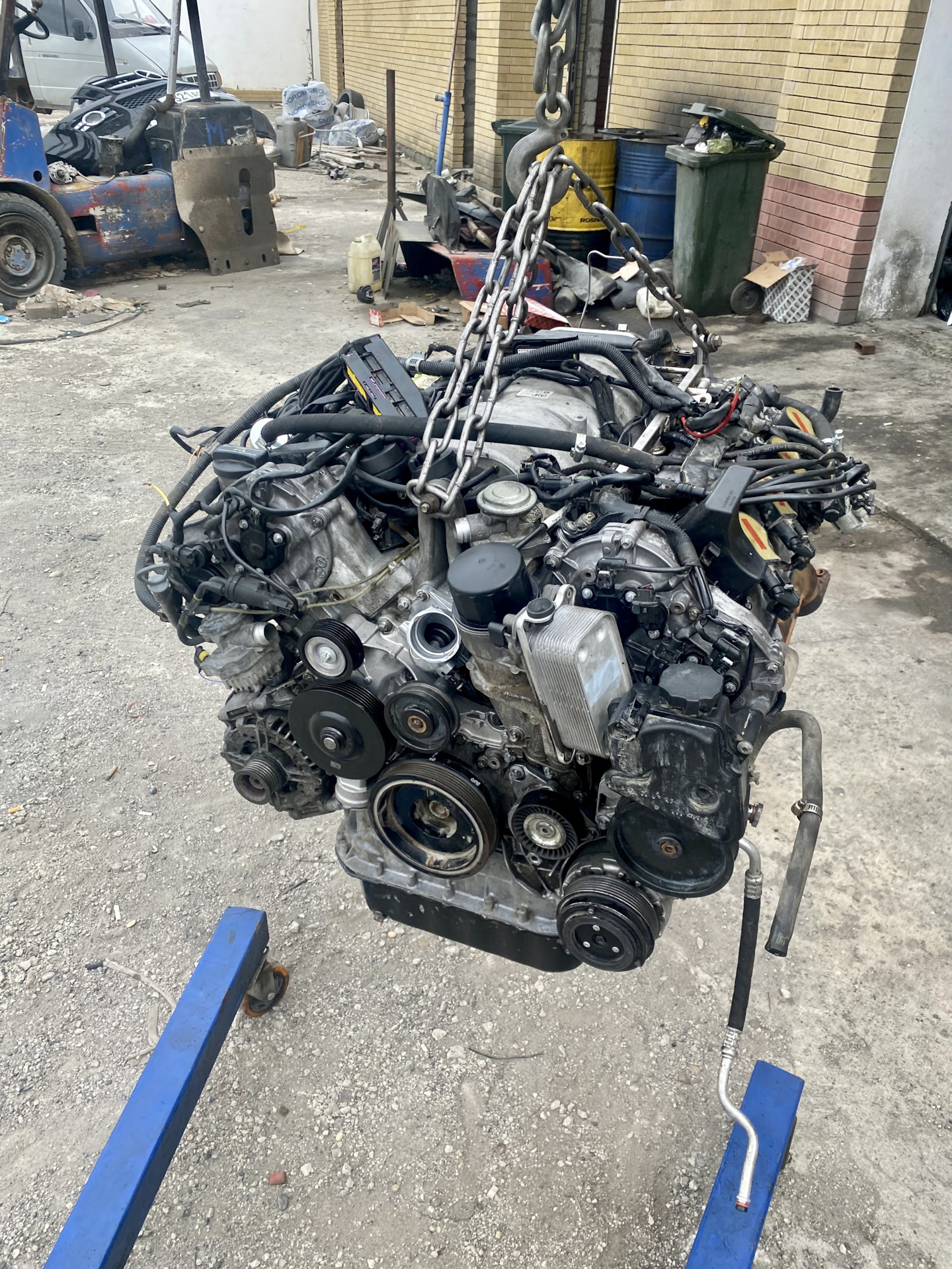

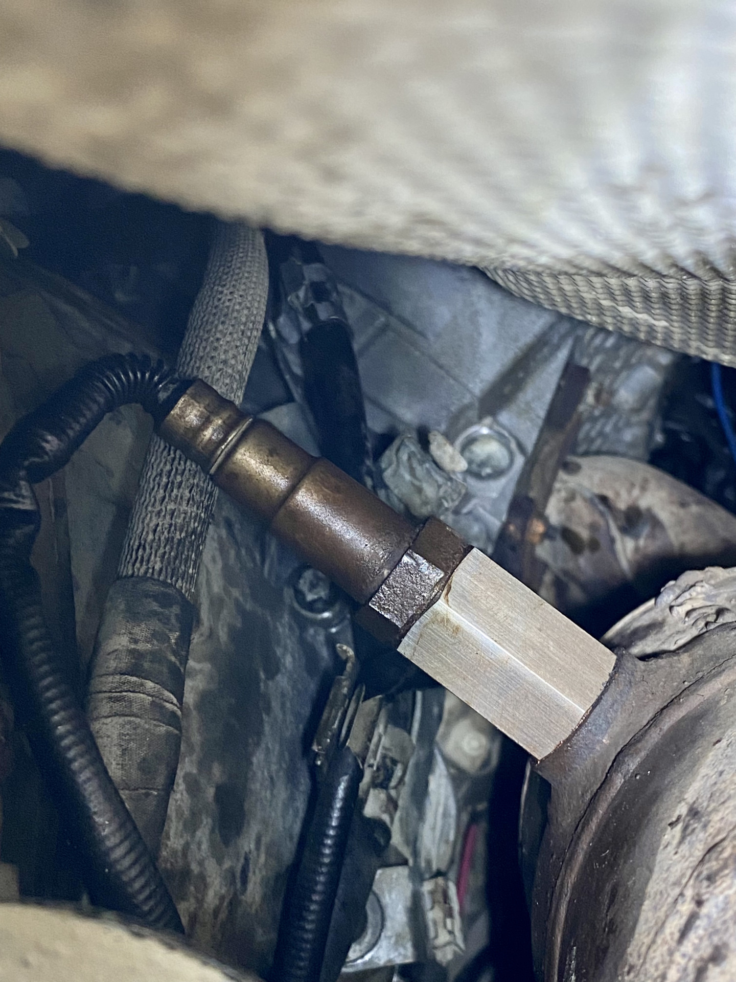

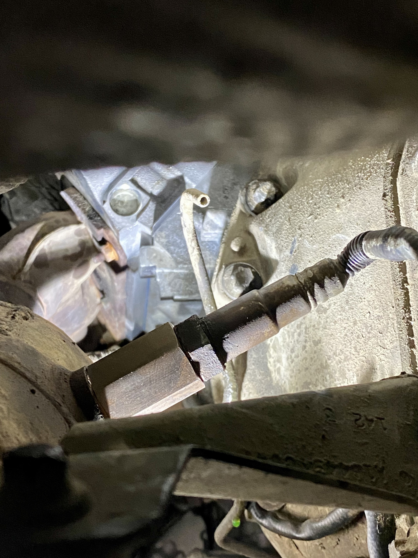

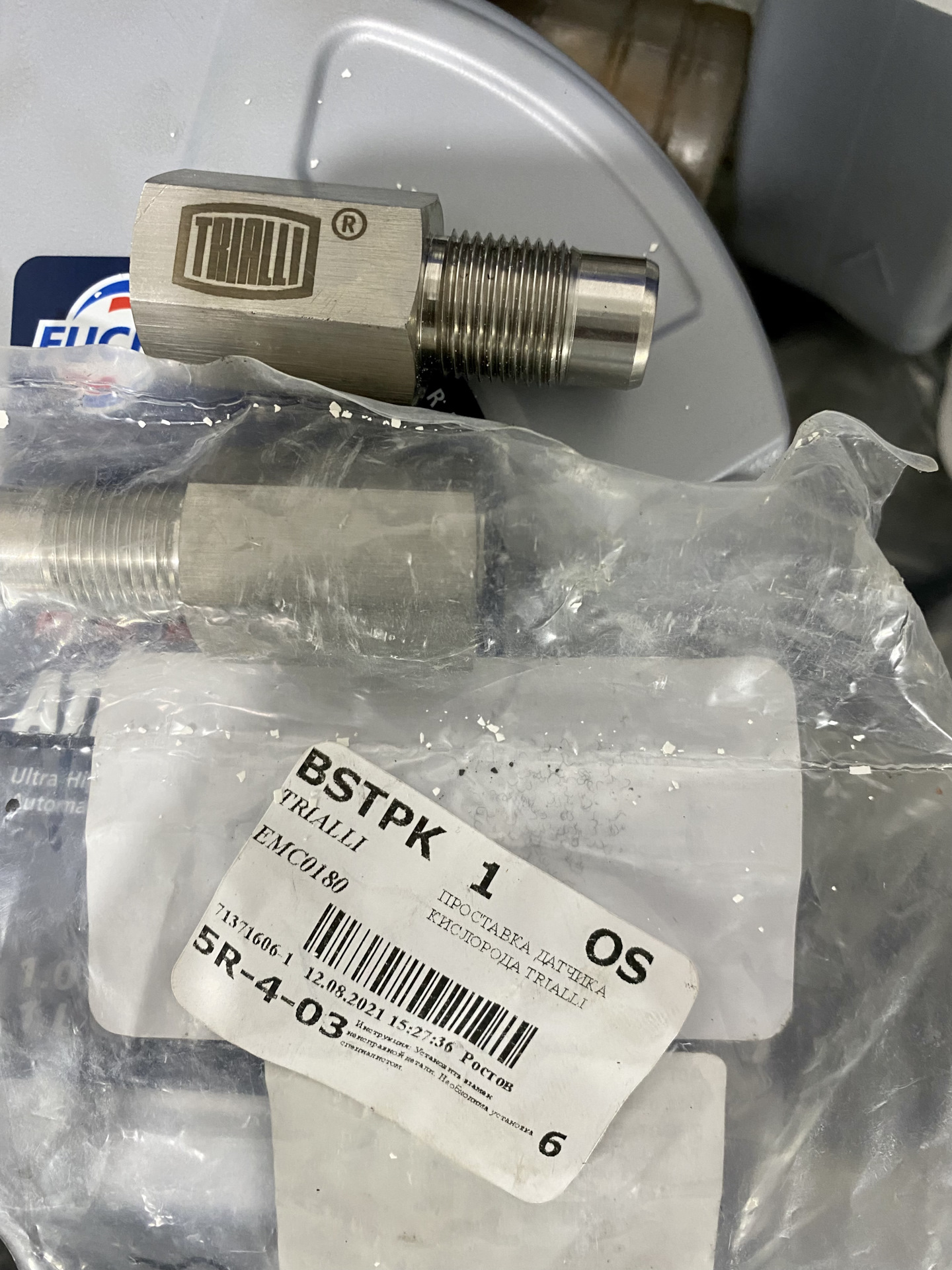

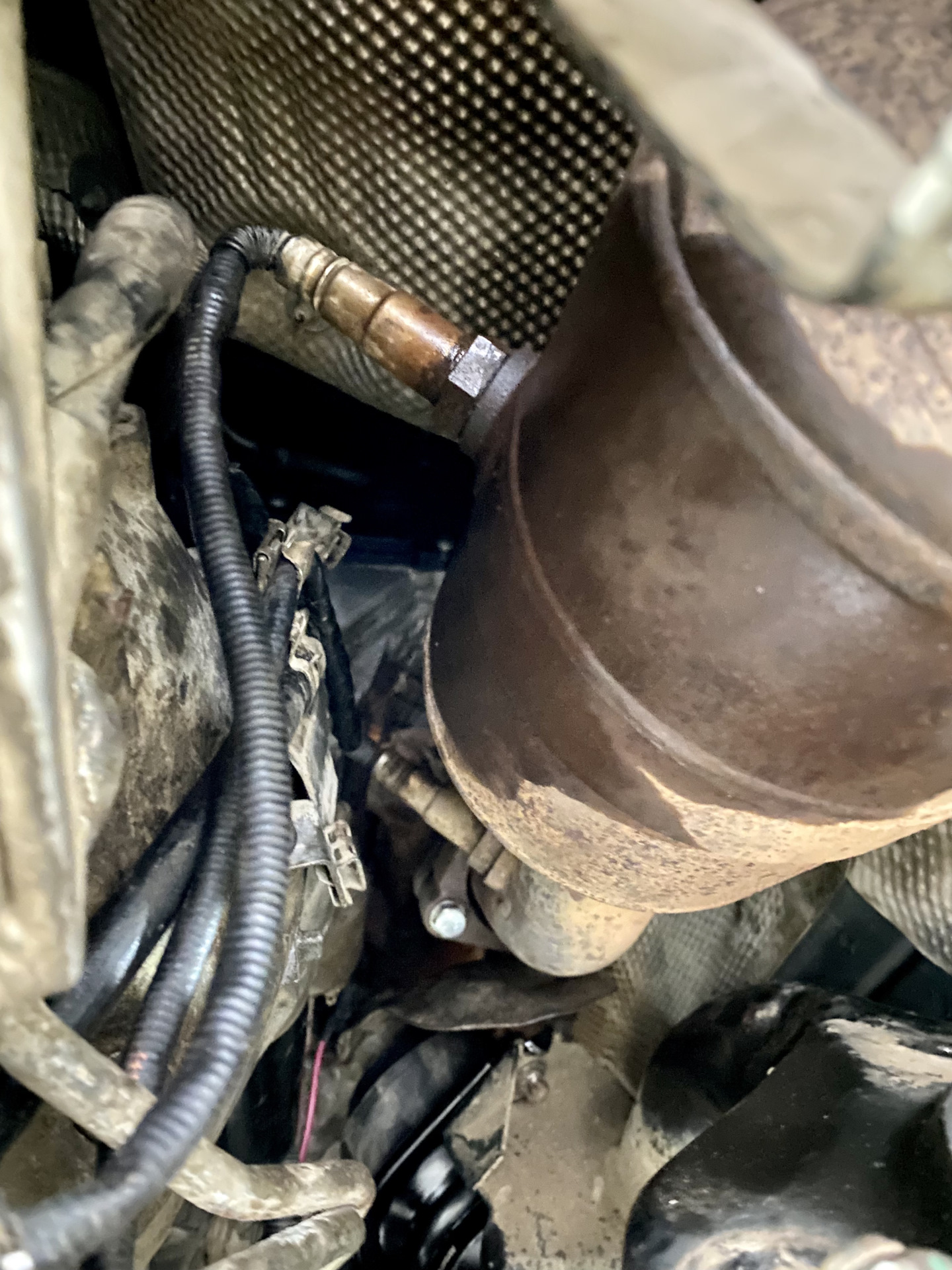

После установки силового агрегата, установил обманки, что бы чек не загорался. Катализаторов все равно уже нет. Свистнули еще до меня 😀😀.

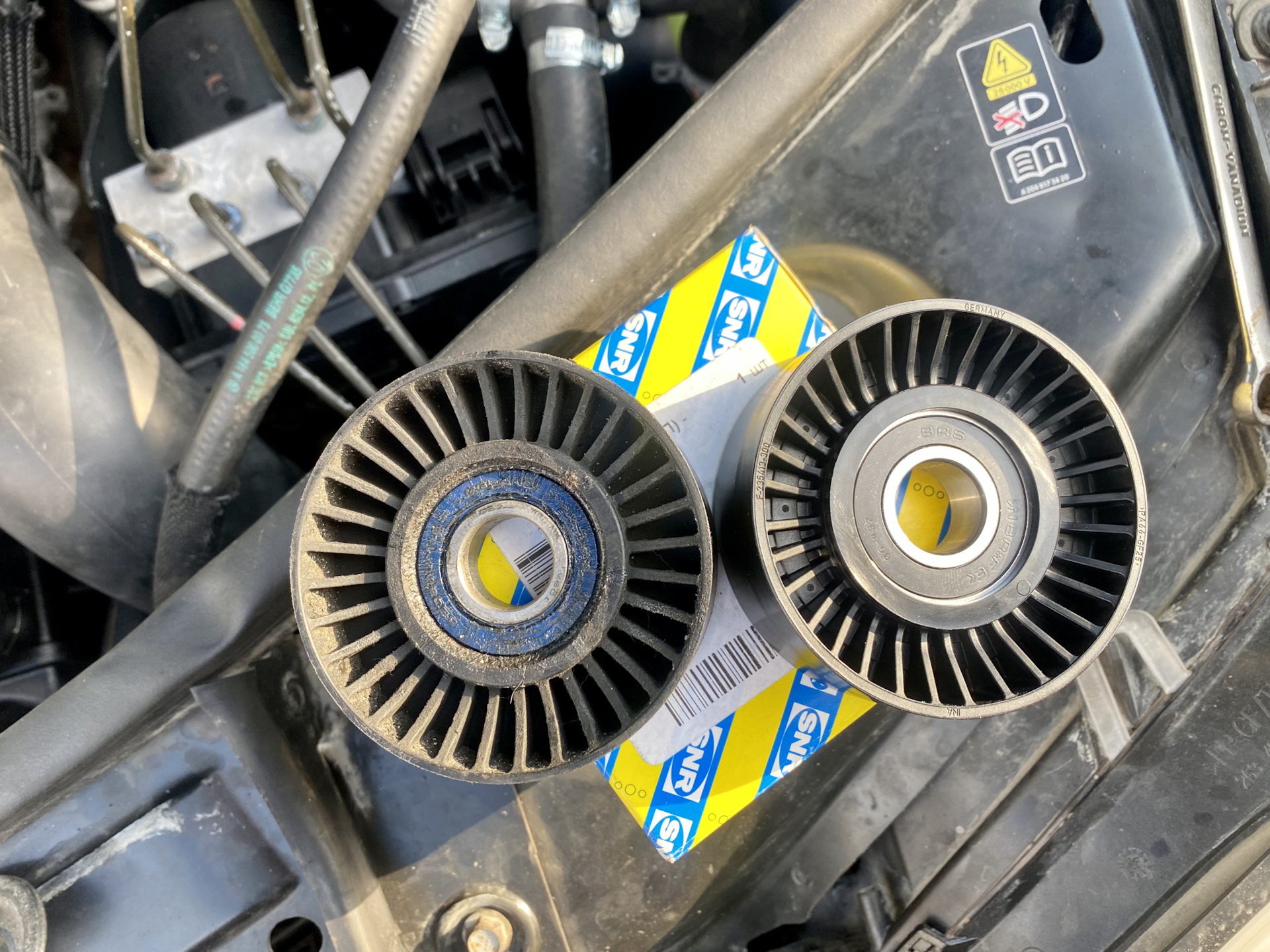

К сожалению, кондиционер прожил 4 дня. Просто ПЗЦ. новый радиатор, новый компрессор, систему мыли. Что пошло не так, фиг его знает. Но это уже были не мои руки, поэтому пришлось установить ремень в обходит компрессора кондиционера, артикул я скинул ниже.
Сальник бублика 722.9 466042
Термостат 4833100D WAHLER
Обманки EMC0180 TRIALLI

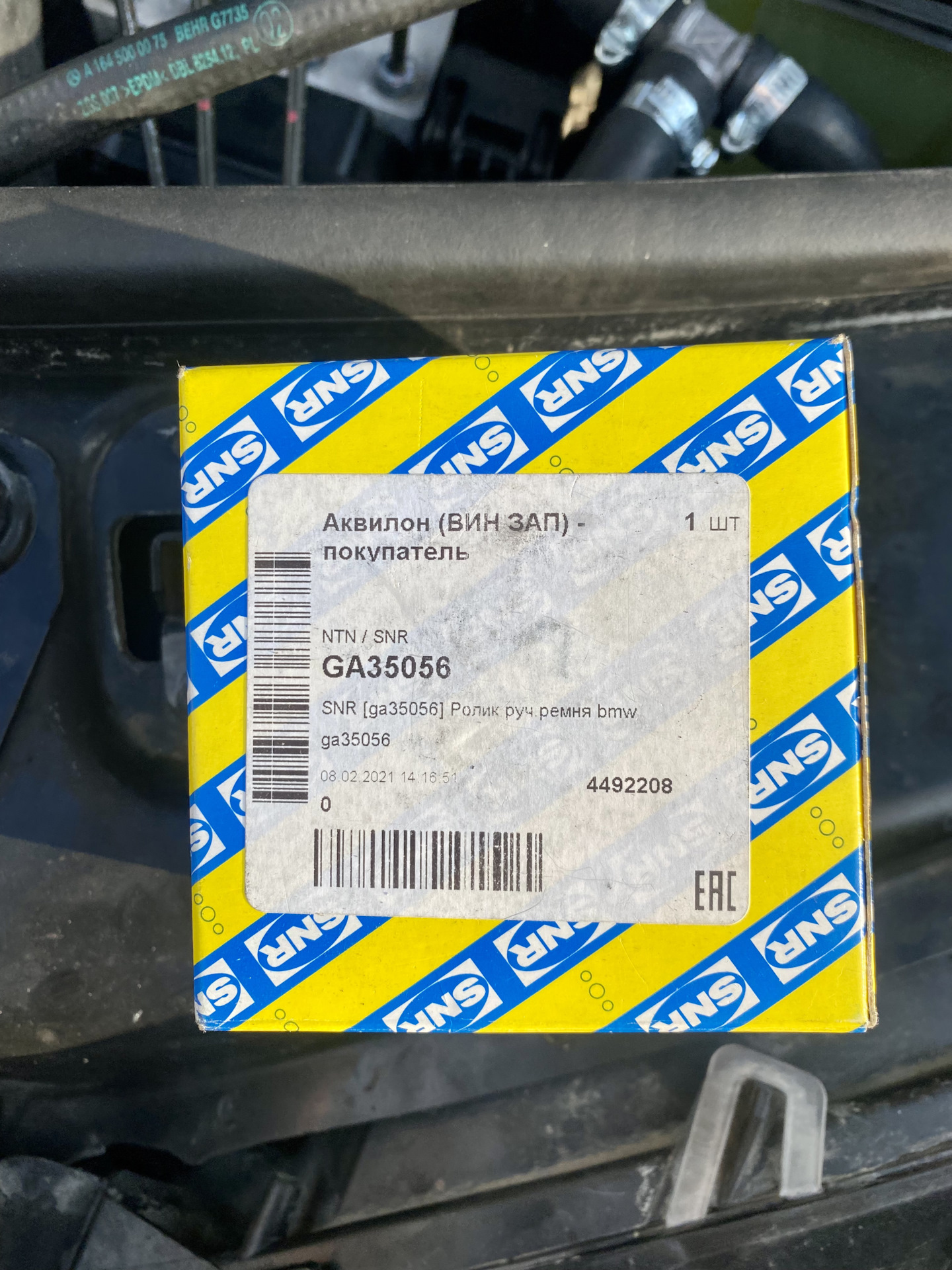

Отдельно ролик натяжителя ремня GA35056
Ремень короткий для X164 GL 164 m273 5.5 и 4.7 DAYCO 6PK2315

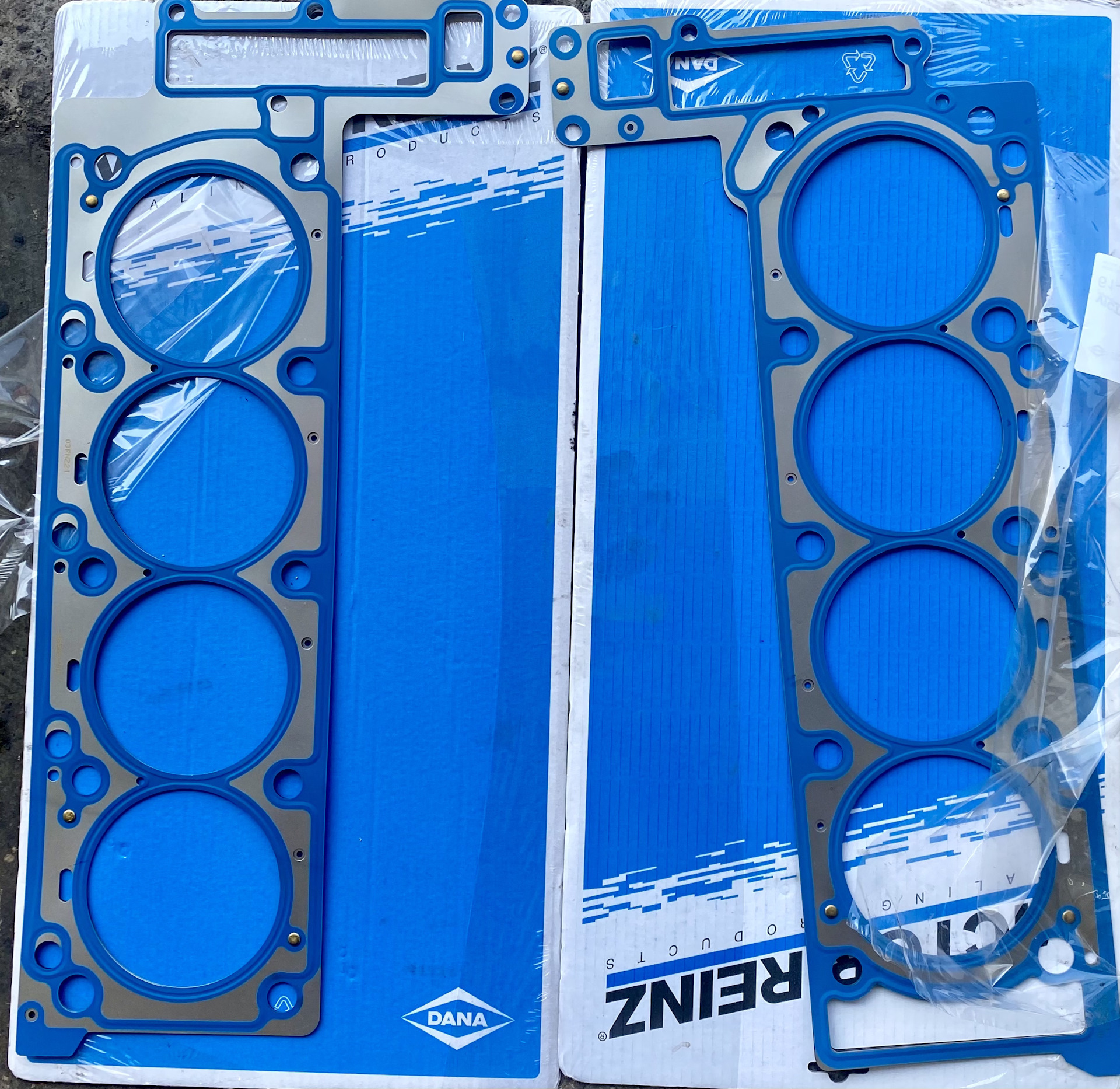

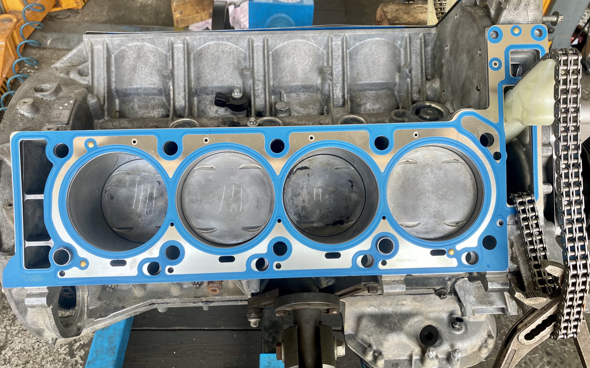

Вот это подход) а номеров прокладок ГБЦ не осталось случаем?
REINZ 613656500 и VICTOR REINZ 613656000
Я уже не стал дублировать, в прошлой записи я выложил все номера запчастей.

Цепь поменял же.
