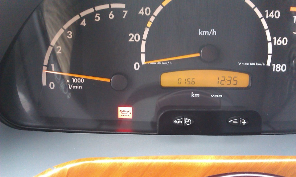

Итак, из всех проблем не получилось пока избавиться только от этой. Первоначально подозрение было такое: Солярка (или ОЖ) попадает в масло! Эмульсии нет, поэтому предполагаю, что попадает солярка. Но! Запаха солярки тоже не чувствуется! Нужно сказать, что на время теста слежу за лампой качества масла беспрерывно и глушу мотор, как только она загорается. Может не успевает нагнать в масло достаточно инородной жидкости, может мало времени, что бы взбить эмульсию (минут 30 мотор работает)…
Мотор OM611981 Сажевый фильтр или катализатор отсутствует! Было сделано:
— замена сальников ТНВД (Corteco 12019584b) 2шт
— замена насоса подкачки (б/у правда)
— замена масла естественно
Проработав мин 20 снова загорелась лампа качества масла. Уровень превышал MAX почти на 50%
Что может быть еще причиной? Форсунки остаются. Есть мнение, что если они переливают, то возможен такой эффект. Но мотор работает ровно, четко, без нареканий. Правда, не развивает более 3000 оборотов, но с этим будем потом разбираться.

UPD 14.09.21 Проблема решена! Самым необычным способом. Итак, слил масло. Оставил ровно между min и max. Но как только завожу, через 5-7 сек загорается лампа уровня масла! Смотрю на щуп — масло на месте. Думал, что датчик качества масла глючит. Во время очередного обсуждения моей проблемы с знакомым, который разбирается в этих машинах, зашла речь о масле и его качестве. Говорит, а сколько сливаешь масла после увеличения уровня? (Хотели выяснить на сколько увеличивается). Говорю мол около 6л. Он спрашивает: "Стоп! А сколько заливаешь то? Там по мануалу 8,5 — 9л! У тебя щуп какой? Родной? Какие цифры на нем?" Цифры на щупе 60122.
Итак, как оказалось, щуп купленный мной на разборке, оказался не от моего мотора! И, соответственно давал не верные данные. Когда щуп показывал середину между min и max слил с мотора около 3,5л! Короче… Слил все масло, отмерил 9л и залил. Все стало в норму. Подозреваю, что такая непонятка с уровнем была из-за того, что слишком длинный щуп просто ползал по поддону вымазываясь в масло и поэтому каждый раз показывал странные показания.
